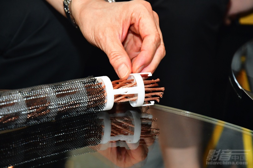

Sven Schulz详细介绍了Air空气技术。他表示Air Helix拥有独特的空气螺旋结构,Inakustik为此开发了特殊规格的卡扣,以确保线材尽可能接近完美的空气绝缘。大量卡扣在内部形成支撑,信号通道以螺旋形式悬挂在空气中,并以规定的间隔将其引导。这种结构的灵活性是利用两根接桥将卡扣的夹片均匀、精确地固定在一起来实现的。
Inakustik的工厂内,要非常小心地Cross Link Super-Speed Waveguide交叉编织超高速波导穿入并以手工夹上卡扣。

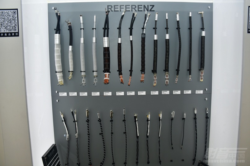

Referenz系列线材局部特写

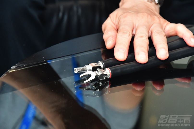

当然导体本身也有着重要的作用。像LS-4004 Air和LS-2404 Air就由24股高纯度铜线编织在一条PE芯上制成。导体上的涂层极薄,可防止交叉编织超高速波导内部产生涡电流,这是超高速波导的进一步发展。该导体同样用于NF-2404 Air,但在LS-2404 Air上更有效。这样做的原因是,到目前为止,整个音频链中的最大电流是流过喇叭线,其相应强磁场的一部分已经由8条导线自行补偿,通过每一条线的编织并且因应需要相反方向绞合来完成。它们的上漆涂层使线材彼此绝缘。该结构可保证导体有更好的稳定性和“平和”性。

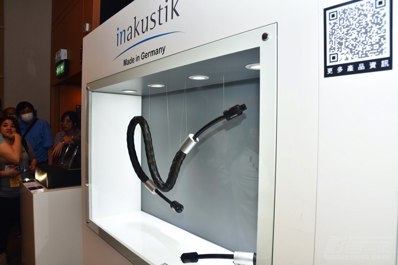

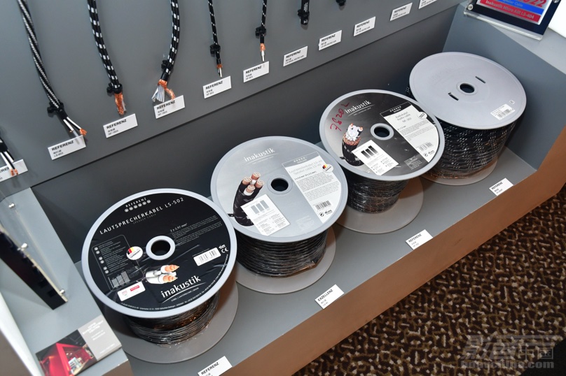

于展会现场展示的Inakustik线材
