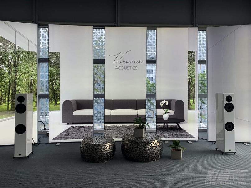

Mozart Infinity打动我的,是慕尼黑展中维也纳之声发布于社交媒体的一张照片:整个空间,除了一对Mozart Infinity外,见不到我们熟悉的功放、讯源。说“化繁为简”,取消黑胶、唱放或CD以及DAC我还能理解,可如今连流媒体播放机都不见了踪影!
原厂想要告诉你的是,只要拥有这对音箱,你就能听到想听的任何音乐,很显然这有着相当强烈的心理暗示!以至于我都在想,它会不会成为未来音响展的真实写照?
维也纳之声发布的慕尼黑展现场

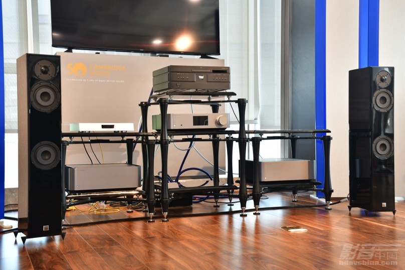

置身爱威影音,我倒是没能感受到如此大的冲击力。毕竟Cambridge Audio前后级、Soulnote S-3 SACD机和Lumin流媒体播放机都赫然在列。可我心里明白,它们与Mozart Infinity,都丧失了关联。

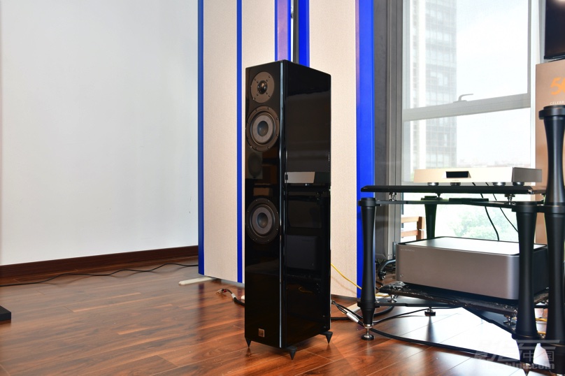

瘦长型的Mozart Infinity,钢琴漆外饰

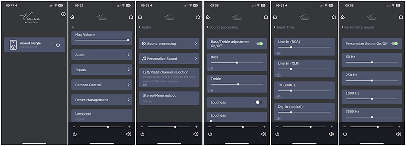

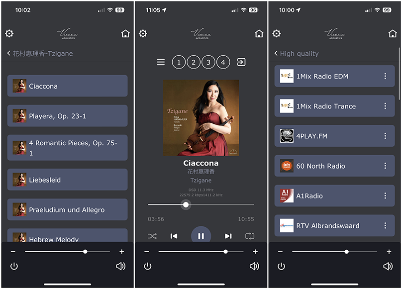

我提前下载了Vienna Acoustics的App,又自动连上了爱威影音(Avstyle)的Wi-Fi,熟门熟路之下毫无障碍地“接管”了Mozart Infinity的操控。
Mozart Infinity的App操控界面
初始界面中包括Max Volume(最大音量)、Audio、Input等选项。其中的输入选项有模拟RCA、平衡XLR、TV(eARC)和Dig In(光纤数字输入)等,输入灵敏度也可以分别调整(单端和平衡)。在Sound Processing选项中,还有高低音调节乃至等响度控制。
我一直认为等响度控制是个非常实用的功能,早年Hi-Fi强调“多个香炉多个鬼”,硬生生将其摒弃掉。如今,不得不感谢数字化技术的应用,不仅将它们全部“找”了回来,也规避了模拟处理时的各种失真、干扰。对了,如果追求个性化操控,不妨去Personalize Sound选项中试着对不同频率进行提升或衰减。
支持多个流媒体平台播放,方便连接NAS实现无线传输
Mozart Infinity支持TIDAL、Spotify、Roon和Qobuz等流媒体平台,原厂附送60天的Roon会员试用,当然也能通过UPnP/DLNA连接本地存储平台。诚意推荐Airable Radio这个互联网电台的应用,最终用户不妨花些精力来挖掘其中的乐趣。
连接本地NAS以及Airable Radio的操作界面
我顺利连上爱威影音的NAS。虽然App只支持英语和德语,但NAS的中文菜单可以无障碍显示。选中想要播放的专辑后,会有专辑封面、当前文件的数据格式等显示。

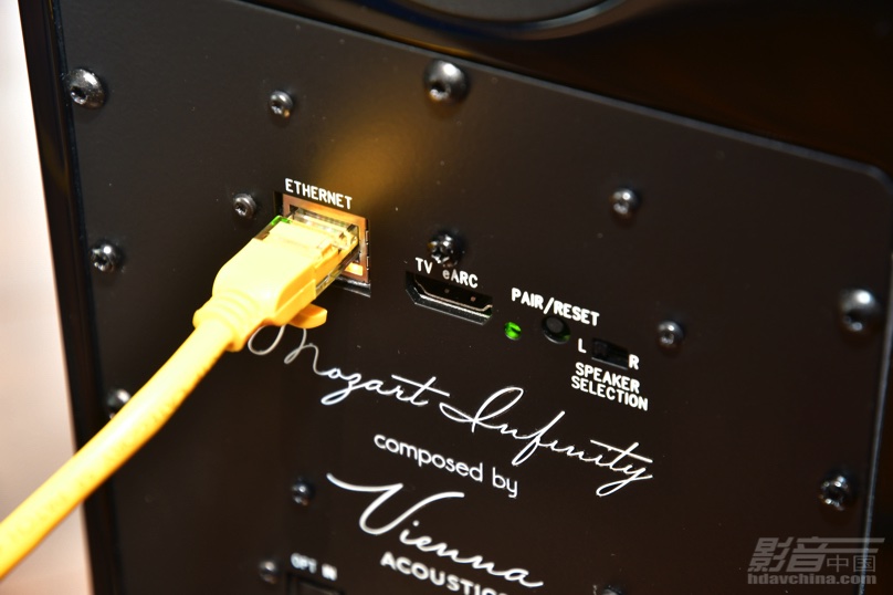

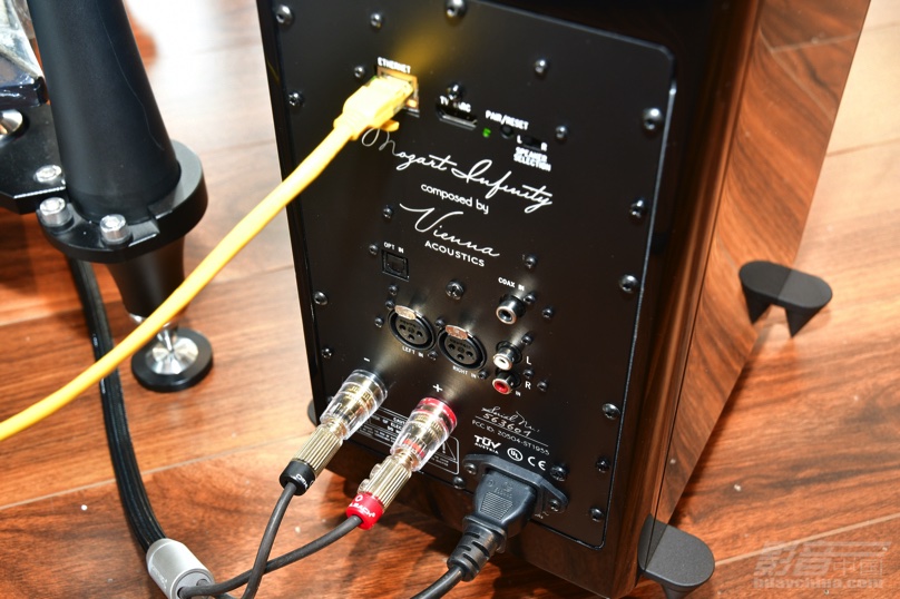

网线和支持eARC的HDMI端口
输入端口,集中在左音箱背部。先是网线和支持eARC的HDMI端口等。这里它被标注为TV,就是说可以将电视机接收的数字音频信号通过eARC回传,予以解码播放。

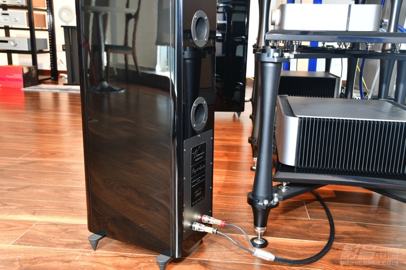

往下是光纤、同轴的数字输入,还有XLR平衡和RCA单端的模拟输入。然后就是用于和右音箱连接的喇叭接线柱以及音箱的电源输入。
Mozart Infinity主(左)音箱后背全景

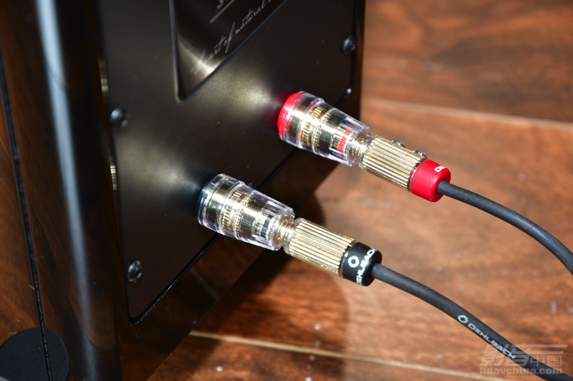

Mozart Infinity副(右)音箱接线柱特写

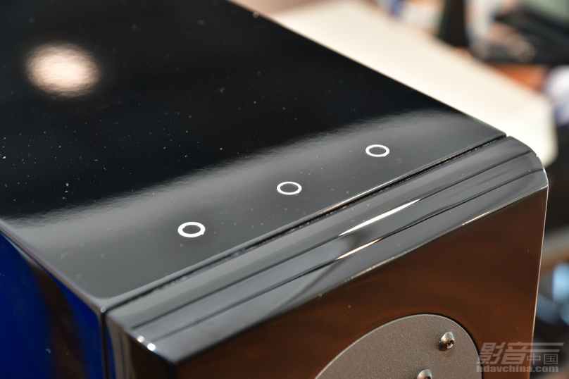

位于Mozart Infinity音箱顶部的操作按键

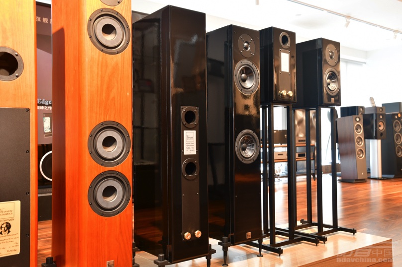

恰好爱威影音有对旧款Mozart Grand陈列,两者于体型、单元数量和后置双低音倒相孔等都趋于一致,但在单元使用上,则有较大区别。虽说仍然是维尔纳之声引以为傲的Spider Cone(蜘蛛锥盆)专利技术,但在Mozart Infinity身上用到的,其实是与Beethoven Concert Grand Reference相近的设计。
中间黑色钢琴漆的便是Mozart Grand

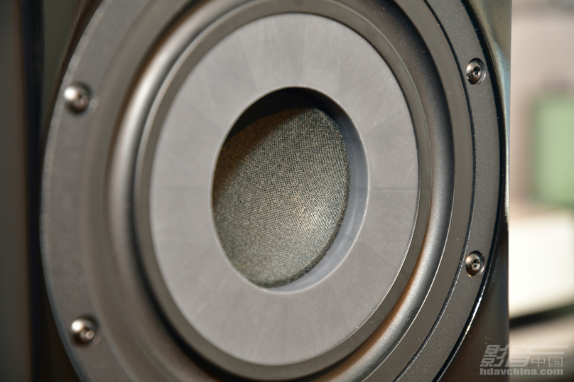

Mozart Infinity拥有6英寸口径的中低音和低音单元(其为2.5路设计),与Mozart Grand中低音单元呈“裂开式”的设计不同,它使用由圆形平面振膜和倒圆形振膜构成的混合式单元。
其中用到的材质,如The Alpha Audio视频采访中所说,以玻璃纤维为主,结合新型XP4混合物构成的复合振膜,因此既柔软又富有刚性。位于振膜后侧的支撑结构,让能量均匀分布,进而使得振膜前后的活塞运动可以非常精准,还消除了多余的振动。
6英寸口径的混合式中低音/低音单元

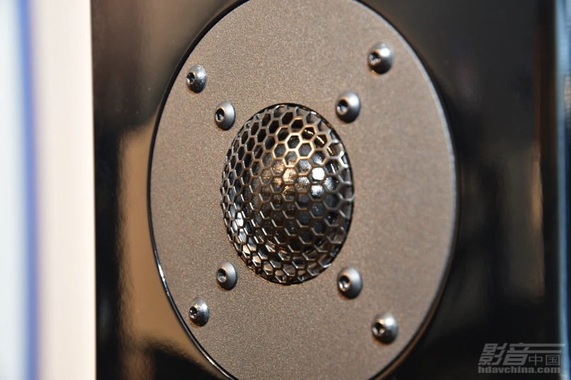

高音单元采用1.1英寸口径、手工涂层的丝质球顶振膜,据称两端延伸都相当出色(原厂没有标注分频点)。维也纳之声素有公布分频元件的习惯,这里概莫例外,我不妨就做回“文抄公”:1%容差的MKP电容、误差0.7%以内的空心电感,还有1%误差的金属膜无感电阻等。维也纳之声对分频器的要求,历来就是设计简单(如只有1阶分频),但同时强调以好的用料来确保其性能,这也是相当典型、Hi-Fi品牌的做派。
1.1英寸、手工涂层的丝质球顶振膜高音
Mozart Infinity的瘦长条造型,也是好多传统欧洲Hi-Fi品牌偏爱的设计。相形之下,声像聚焦会更精准些,有类似书架箱的效果,但低频延伸又有落地箱的气魄。高音/中低音单元与低音单元之间保持了距离,如果再从后背去观察两个倒相孔的间距,就会明白此处应该是分割成了不同的腔室。
Mozart Infinity后背有两个倒相孔

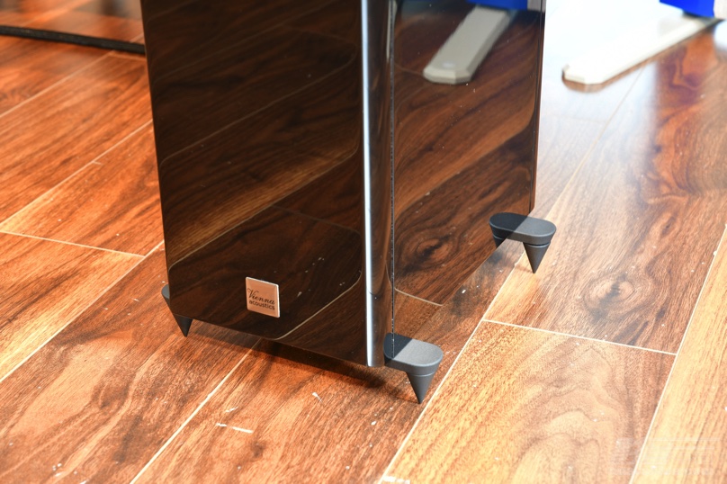

Mozart Infinity底部有4个钉脚,宽度超过箱体自身,目的是确保稳固。与Mozart Grand相比,新款更加简约些,更能迎合如今的时尚与潮流吧。
Mozart Infinity底部钉脚,宽度超出箱体自身
