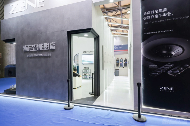

来智能展“看电影”?这可是最近两天影音/智能从业者在朋友圈讨论的热门话题之一。于上海新国际博览中心举行的SSHT展上,者尼智能影音联合KEF在W4馆H01展位搭建了影院展厅,以15(9+6)个声道的KEF定制安装音箱为主打,搭配4个KRIX Cyclonix 18超低音以及Trinnov前/后级,组建起9.4.6声道豪华影院系统。逛展逛累了,可以到者尼智能影音展厅“休憩”一番,看会儿电影。不对,惊险电影片段带来身临其境般的体验,反倒会令观众肾上腺素飙升,这可怎么办?

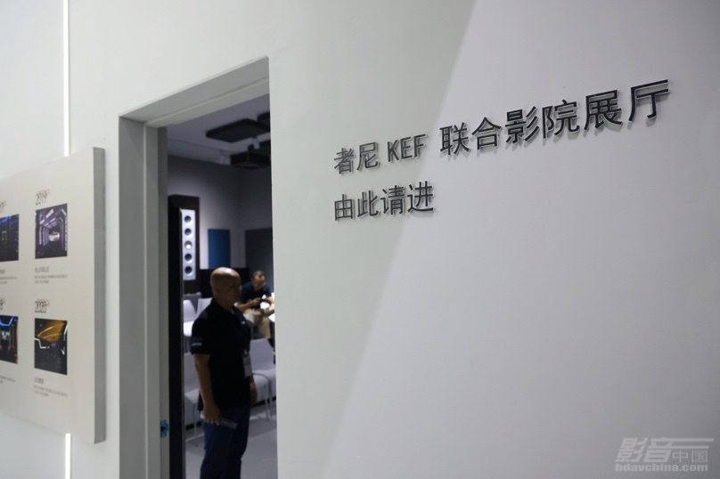

开展首日,影音CN即前往者尼智能影音“探班”,一睹者尼×KEF联合影院展厅的“真容”。
为保证体验效果,这间10座沉浸式影院展厅采取预约制,需要在展厅走廊候场。展厅内经常满座,连演示间隙,也会不断有前来问询的观众,以至于我们拍照也不得不“见缝插针”来进行。

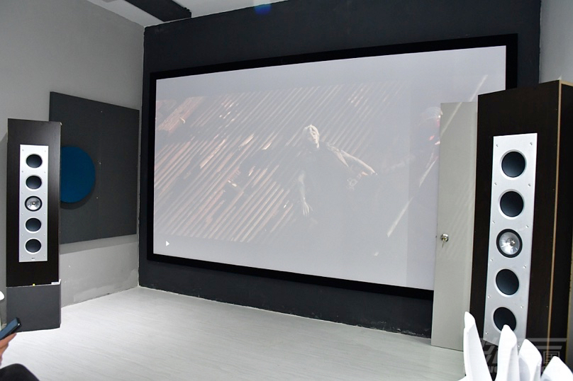

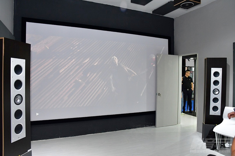

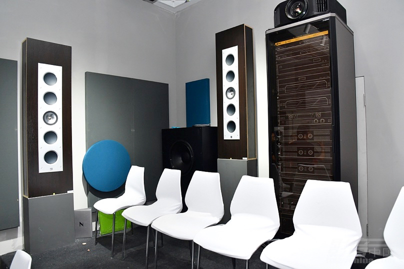

主音箱、环绕音箱为“3+6”,即3个Ci5160RL-THX主音箱被置于180英寸的画框透声幕背面,另外6个环绕(包括侧环绕)则围绕展厅周遭展开。
下图是投影幕正面的5个Ci5160RL-THX(其中3个隐身于幕后)。
下图是侧环绕与后环绕。
下图是两个后环绕,同时可以看到JVC 8K投影机DLA-N118。
Ci5160RL-THX是一款获得THX Ultra2认证的入墙式音箱,隶属KEF Ci-R系列,专为终极定制安装极致家庭影院配套。性能上,可以媲美KEF R系列的外摆式落地箱,同时又符合定制安装的使用需求。
Ci5160RL-THX搭载160mm铝锥盆中音/25mm高音的Uni-Q同轴共点单元以及4个同样160mm口径的低音单元。箱体正面由大块铝制障板打造,目的在于嵌入式安装时消除不必要的震动。在现场,我们还看到了者尼为其打造的专属背箱。

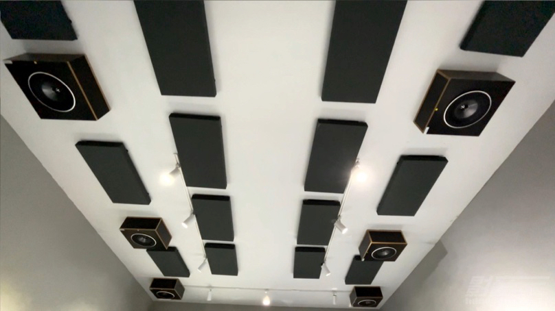

天空音箱选用同样获得THX Ultra2认证的KEF Ci200RR-THX吸顶音箱。它内置附带超大磁体、 Z-flex环绕声的200mm口径低音/38mm高音(搭配导管式铝制球顶和冠形波导器)的Uni-Q同轴共点单元,即使在较为大型的空间里也能呈现气势恢宏的音乐/电影表现。这款音箱在设计时,就是面向定制安装主音箱来使用的,不过本案中,它们“屈尊”成为了天空音箱。同样,者尼也为其打造了专属背箱。

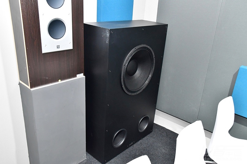

少不了的,还有KRIX Cyclonix 18无源超低音,它们前后各有2个,前方隐身于幕布后,后方则外摆在背墙的两侧。

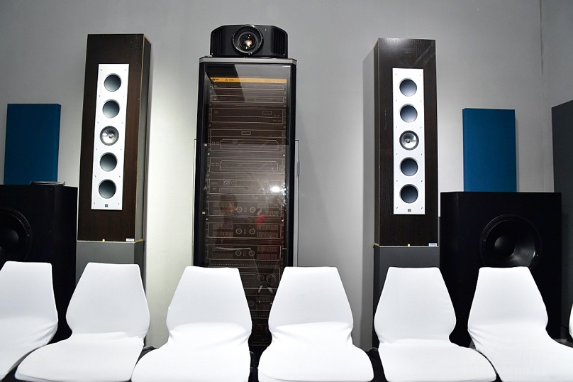

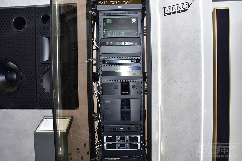

出于展示效果的考虑,功放、电源等设备被安置在影院展厅背面的Ztheater旋隐一体化机柜中(投影机安置于其上)。但是所有器材都面向展厅外侧摆放,因此想要一探究竟,得回到展厅外围KRIX展区旁。
现在我们从上往下来观察这个机柜里的全部器材。
遵循惯例,先上清单“为敬”。

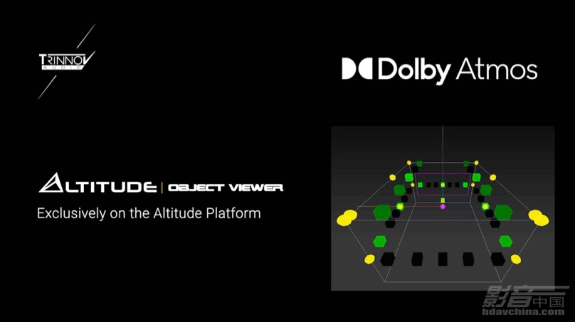

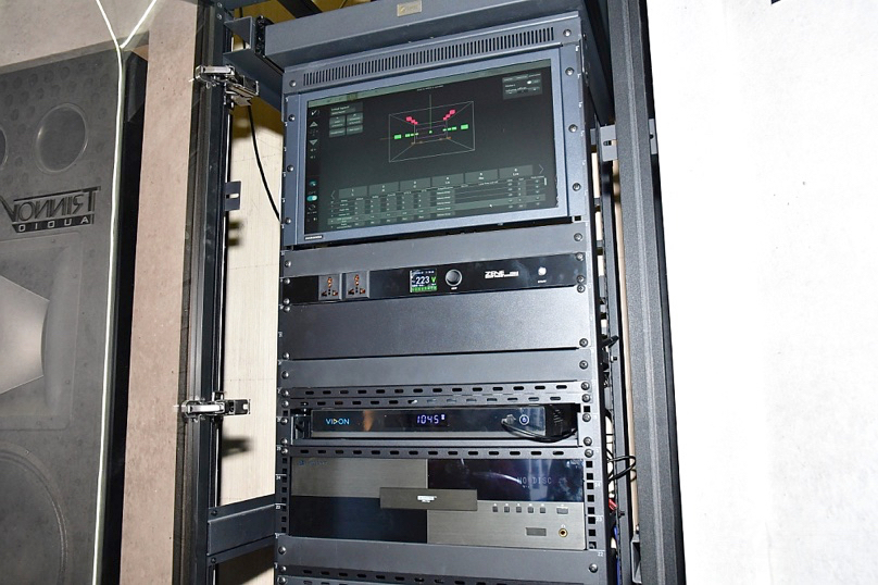

熟悉Trinnov的读者肯定能看明白,最上方显示屏中展示的,就是Dolby Atmos Object Viewer(杜比全景声对象查看器),用以显示杜比全景声声轨运作时的实时Object(声音对象)三维图形。
显示屏背面,是锐捷POE交换机、无线路由器以及Contorl4中控主机。之后是者尼8路电源时序器PDU-8。播放机使用了两台,分别是威动D8-6T和麦尼塔UDP900。

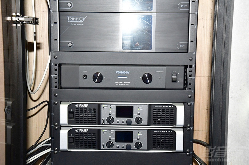

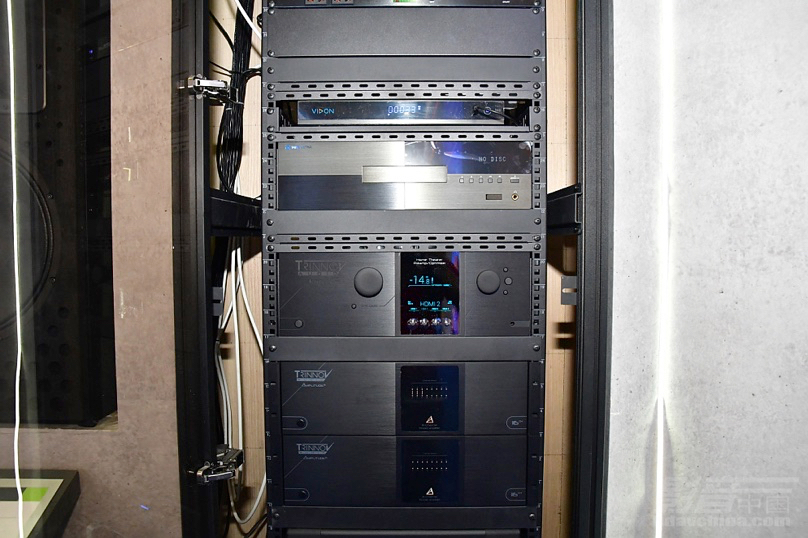

轮到Trinnov“粉墨登场”了。依次是Trinnov Altitude32-1624前级和两台Amplitude16多声道后级。
Altitude32是当今性能最强大的AV前级,通过持续固件升级可以解码Dolby Atmos、DTS:X和Auro 3D等沉浸式环绕声。Amplitude16是为此配套、单个16声道D类放大的多声道后级,每声道输出达200W(8Ω负载)/400W(4Ω负载),以4Ω阻抗音箱接驳16个声道,最大输出可以达到6400W。前/后级之间以25位针口的DB25连接,16个声道仅需两条连线,也是相当方便。
已知这套9.4.6声道系统中,超低音由雅马哈功放驱动,实际剩余的声道数为15(9+6)个,因此我个人认为,者尼在系统配置中选用了桥接方式,即2台Amplitude16共计32个声道,会被桥接成16路输出,这样一来的话,每声道的输出功率更是高达400W(8Ω负载),从而确保KEF定制安装音箱有足够的动力来源。
对了,一起来观察下1200W×2的雅马哈PX10,它们负责为4台KRIX Cyclonix 18无源超低音提供动力。
再来观察这个Ztheater机柜(S2-2210H-1 旋隐整体单柜)。在高端定制影院中,机柜安装的精细化管理,越来越为集成商所重视。这款机柜采取可隐藏、可伸出展开的设计,大大提高了集成商的安装效率,自带的温控风道,也能实现对设备热量的有效控制,确保它们长期稳定运行。

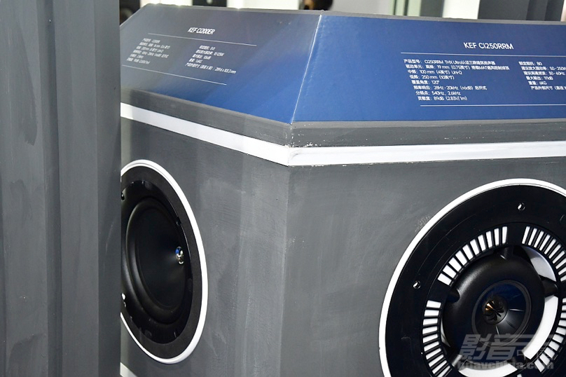

离开影院展厅,在静态展示区,者尼智能影音还有多款KEF定制安装音箱(官方称之为“建筑级扬声器”)的陈列。不妨一起来看看吧。

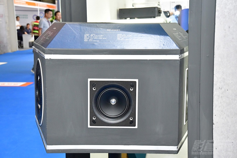

KEF Ci160ES,搭载160mm口径低音/16mm口径铝膜球顶高音的Uni-Q同轴共点单元,使用KEF超薄边饰(UTB)技术,以纤薄的饰边包围音箱,网罩可涂上油漆以适应室内装饰风格,具备防潮功能。

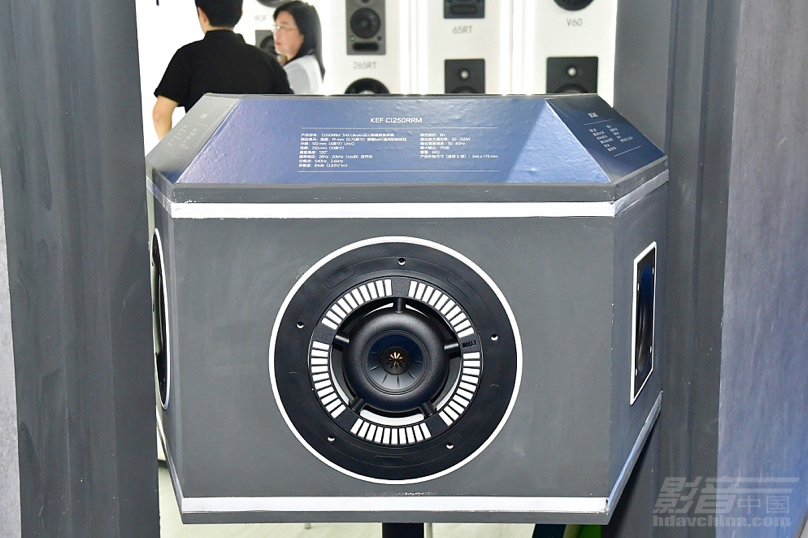

KEF Ci250RRM,KEF首个采用到MAT技术的定制安装音箱,搭载100mm口径低音/第12代Uni-Q同轴共点单元以及250mm口径低音的产品,并且获得了THX Ultra的认证。同样具备UTB技术和IP64的防尘防水设计。

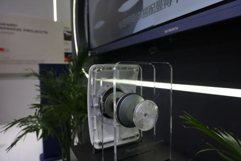

于现场展示的KEF超材料吸音技术(MAT)原型
