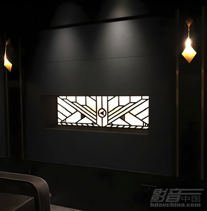

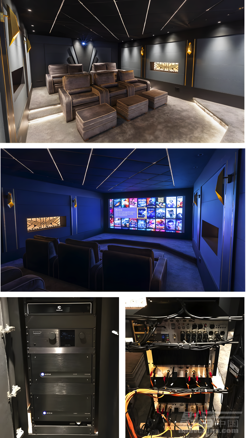

由技术集成商Finite Solutions所设计的Art Deco Cinema方案进入了CEDIA 2022 EMEA地区家庭影院大奖最终名单。Finite Solutions希望创建一个从观看动作大片到现场音乐会等各种内容时, 都能传递出情感联系并表现的非常出色的系统。业主的需求还要求系统集成商在合理的预算内提供时尚舒适的室内装潢设计。考虑到音频元素对于实现这一目标至关重要, Finite Solutions为了平面电磁驱动器的准确性和速度,选择了Wisdom Insight扬声器。另外, 这些扬声器的厚度不到90mm, 鉴于屏幕墙后非常有限的空间, 这是重要的考虑因素。Finite Solutions使用BH15T(由Acurus功放驱动)低音炮, 所有相位控制和低音管理都由Trinnov环绕声处理器来完成。REW用于对房间建模并评估低音炮的理想位置。Finite Solutions确保有足够的空间, 并设计了一个能够在主聆听位置达到105dB参考声压级性能的系统。在画面方面, 系统集成商选择使用JVC NZ8投影机在3.5米的距离的1.1增益屏幕上实现高亮度的性能目标。天花板的高度对嵌入式吸顶扬声器的安装提出了一些挑战, 但这些都被克服了, 天花上出色视觉效果满足了客户对时尚化设计的渴望。前排座椅的位置比理想的垂直视角高1度, 以确保不会遮挡后排的视野。
