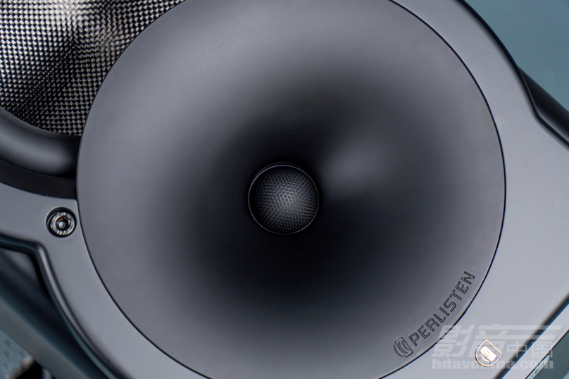

Perlisten Audio A系列的高频部分使用软球顶高音单元,再加上波导器来控制高频的扩散性
全新入门级主音箱,影院和HIFI都要兼顾
我在以往用过Perlisten Audio音箱,它的一个鲜明设计就是应用在高音单元上的波导器,这一设计在A系列上面也继续使用,目的是控制高频的扩散性,但A系列的高频波导器是重新设计的,同样是宽指向性的波导器,可以扩大化皇帝位的区域。A系列的驱动单元也是重新设计的。高音驱动器是1.4英寸(35mm)的软球顶高音驱动器,在球顶高音单元当中,这规格属于大的,它的好处是能重放频率下限更低,可以更好的与中低音驱动器衔接。而中低音驱动器和超低音驱动器分别是9英寸和18英寸的,采用橡胶悬边,音盆的材料应该是碳纤维。

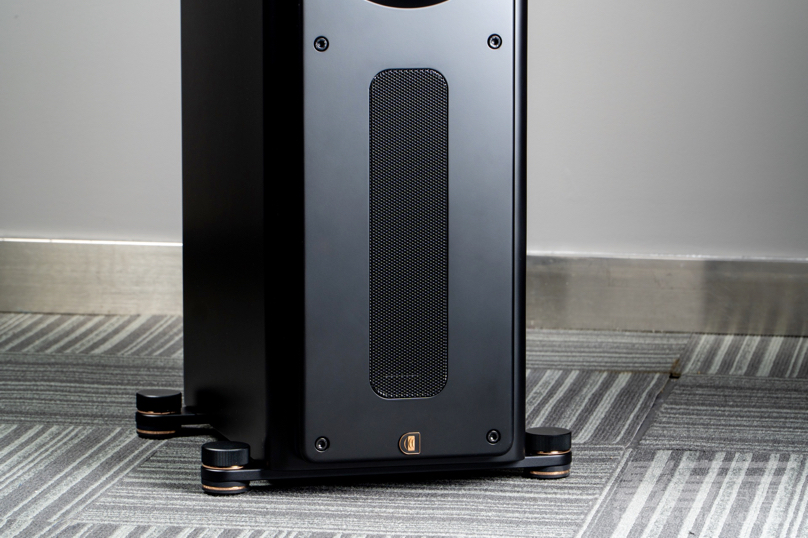

A4t是2路4单元低音反射式设计,它的倒相孔位于前面板下方有金属网罩的后面。A4t在设计上更注重低频的延伸,它A4t的低频是以60Hz为转折点,-3dB到49Hz左右,往低的频率也是快速衰减。很明显,A4t不但在低频响应方面做得更好,低切部分也同样做得出色。我猜Perlisten Audio是为了让A4t能够更好的兼顾两声道音乐的播放,因为很多的HIFI发烧友都采用2只音箱来听音乐。
A7t主音箱是低音反射式设计,倒相孔设在前面板下方,长方形,而且还带金属网罩

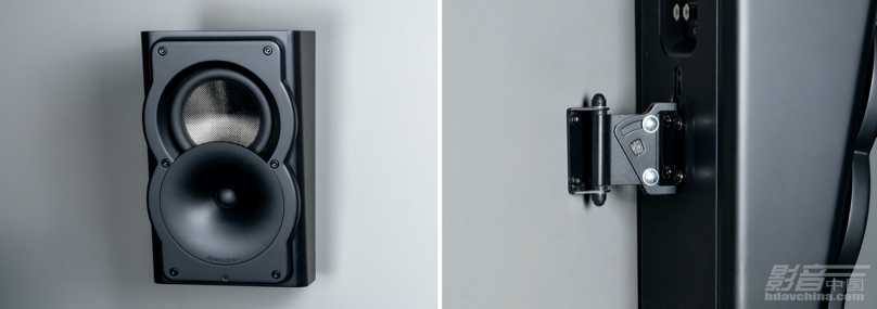

A2S是壁挂式的环绕音箱,它的前面板是倾斜的设计,让两个驱动单元的辐射角度往下倾斜,这种设计来自专业电影院的环绕声音箱。在安装时,它离地面的高度要高于以听众坐在聆听位置时,耳朵与地面之间的高度,目的是为了照顾到更大范围的聆听区域。在实际使用当中,不仅仅是环绕声道,还有天空声道和前置增宽声道都用A2S,所以我们就给它定制了一个可上/下、左/右转动调节的支架,这样可以把所有A2S都指向聆听区域。
A2S是一个2路2单元的密闭式音箱,由于箱体容积限制,它的低频不可能达到A4t的延伸性能,它以90Hz为转折点,-3dB在65Hz左右。所以在功放的分频点设定上,必须根据低频特性来做相应的设定。
环绕声道使用的A2S音箱使用壁挂支架安装在墙上,而且壁挂支架本身能提供角度调整,可以针对聆听区域做微调

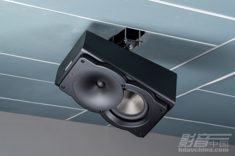

天空声道也是如此,将扬声器的辐射方向面向聆听区域

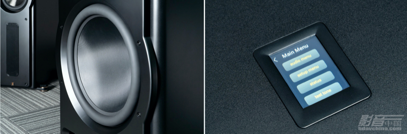

至于A18V是A系列里面最大的有源低音音箱,另外还有A12V和A15V。毕竟重播低频,低音驱动器的口径必定是“一寸大一寸强”,所以才选择体积最大的A18V。由于体积大,而且重,所以我们在A18V的四个脚座上安装助滑垫,这样就能凭借一人之力就能轻松移动A18V,调整摆位的时候就轻松多了。A18V与其他Perlisten Audio的低音音箱一样内置了DSP处理器,并提供了App来控制超低音音箱的参数。它提供了音量调整、相位调整、延时调整,分频点调整,以及10段参量均衡(PEQ)调整,通过摆位,通过改变参数,只要你不厌其烦,肯花时间,可以将低频频响调整出理想状态。
调整音响是个体力活,也需要耐性
我首先要做的事情就是调整超音音箱,这工作简直就是个体力活再加上耐性,这个过程需要不断调整超低音音箱的摆放位置,还得改变一下超低音音箱内部DSP的一些参数(包括延时、PEQ)。所以仅仅是调整低音音箱,随随便便就要花费一整个晚上时间。
调整完低音音箱之后要做什么呢?当然是其他声道音箱了,不过这活就在第二天开始,我接着调整主声道音箱,环绕声道、天空声道等音箱了。不过还好,我这次使用的配置是7.1.2,音箱总数不算多,相对还是轻松的。我尽可能让三只主音箱,以及环绕声道和天空声道的频响一致,所以我又调整ONKYO TX-SR840的内置EQ和延时。不过,TX-SR840属于老款型号了,所提供的EQ调整精度并不高,只能凑合使用。将来要是有新的机型到来。例如,ONKYO TX-RZ70、Marantz AV 10/AMP 10、Storm Audio等机型,它们支持和使用Dirac Live。它的EQ调整精度更高,也能修正延时,优化瞬态响应,可以更好的优化声音效果。
A18V使用18英寸的碳纤维音盆低音单元,而且内部的功放还自带DSP处理器,可以控制分频点、相位、延时以及10段PEQ,可以对低频做细致的调整
