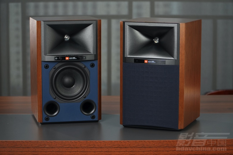

最近,我收到一对JBL出品的小型有源音箱,它就是JBL 4305P演播室监听音箱。JBL官方对它的描述是“有源书架式扬声器”,但从音箱提供的功能来看,JBL 4305P是一款专为家庭环境而设计的监听音箱。因为蓝牙功能、网络流媒体、无线联网等这些家用音响器材上广泛应用的功能都出现在这款音箱上。JBL 4305P沿袭了JBL的经典外观设计,包括灰黑色的号角波导器,蓝色的前面板,以及胡桃木色侧板,极具质感和格调,能够融入不同的家装风格。而且它小巧的体积更适合紧凑型的使用环境,例如卧室,小型客厅等,你可以把它直接放在桌面上使用,或者给它配置一个坚固的脚架一起使用。

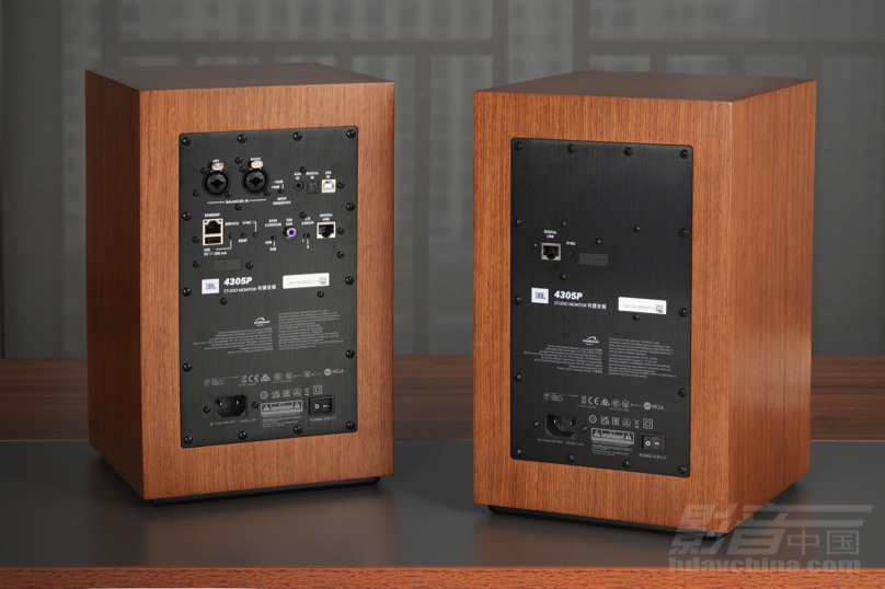

JBL 4305P有主副之分,图中左边的音箱为主音箱,右边为副音箱

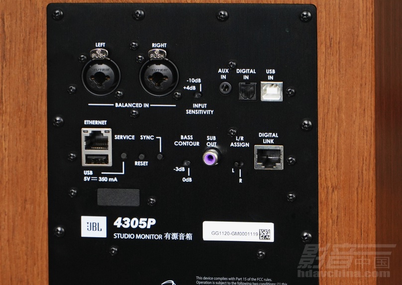

JBL 4305P的接口大部分都集中在主音箱的背面版
丰富的输入端口,灵活的操作方式,覆盖各种音乐播放场景
JBL 4305P演播室监听音箱是目前JBL最小的有源监听音箱,它以配对的形式设计,有主音箱和副音箱之分,两只音箱之间使用网线,或者无线方式连接。这款音箱的输入输出接口非常齐全,包括了模拟输入接口(XLR/1⁄4英寸 TRS混合型接口和3.5mm接口)、同轴S/PDIF、光纤TOSLINK、网络接口、USB Audio,这些接口都安装在主音箱里面,至于无线音乐传输方式就支持蓝牙、Apple Airplay 2和Google Chromecast Built-in,可以连接CD机、DVD机等光盘播放机,电脑、智能手机/平板、机顶盒等设备,而且JBL 4305P自身就可以通过网络流媒体功能来获取音乐。JBL 4305P可以覆盖不同的音乐需求场景,随心布置专属的音乐世界。
至于JBL 4305P两只音箱哪只是左声道,哪只是右声道,并没有严格的区分,用户可以在主音箱的背部设定音箱的声道属性。另外,还能对低音提供0dB和-3dB两挡可调。如果你的音箱摆放位置很靠近墙壁,那就需要设定在-3dB档位,可以避免音箱靠墙摆放时因为边界效应让低音听起来变多,而让整体的声音变得不均衡。

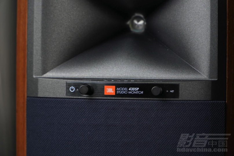

在控制方面,JBL 4305P提供两种方式,一种是手动控制,可以通过主音箱前面板上的两个小旋钮控制,左边的是音量,右边是信号输入切换。另一种是使用哈曼的MusicLife App来控制,而且要获取流媒体音乐也需要通过使用MusicLife App来实现的,它可以播放你的家庭网络中共享出来的音乐,也可以收听网络电台,甚至可以登陆流媒体音乐平台获取音乐。

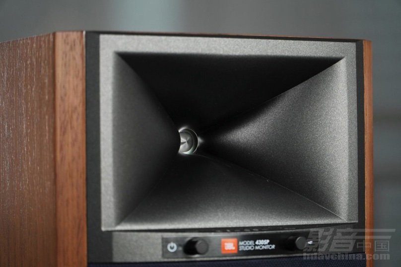

JBL 4305P的号角为HDI™号角(High-Definition Imaging horn),即高清镜像号角,它具备非常出色的扩散性能,在近场监听情况下也能听到宽广的声场和精准的定位
主音箱前面板,号角下方位置有两个旋钮,左面是音量控制,右面是信号源输入切换

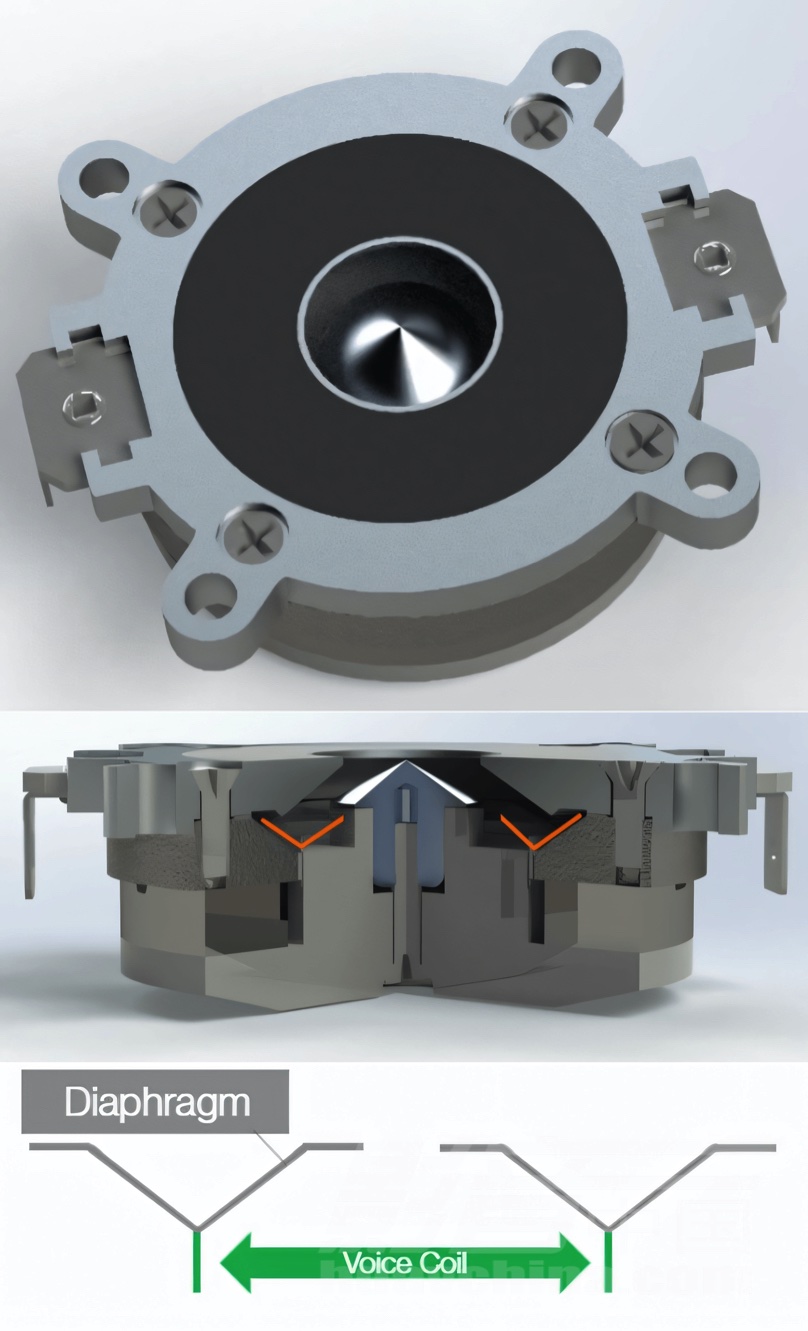

2410H-2压缩驱动头的设计,振膜的横截面看上去是一个V型,音圈就安装在V型的底部,这样设计可以减少分割振动
大功率功放配置,宽指向性的HDI™号角
在内置放大器方面,JBL 4305P分别给高频压缩驱动器和低音扬声器分配25W和125W的功率,这对于一款小型2路2单元书架音箱来说属于大功率配置。JBL 4305P重播高频的部分是压缩驱动器 + 号角扩散器的设计。其中,压缩驱动器是2410H-2,这个驱动头是JBL D2驱动技术的衍生产品,2410H-2的振膜从横截面上看是V型的,目的是为了减少分割振动,实现非常优秀的高频延伸性能。号角部分是JBL开发的HDI™号角(High-Definition Imaging horn)。HDI™号角厉害之处就是具备宽广的扩散范围。官方标称,从2kHz~20kHz的频率范围里面,水平扩散角度宽度达到90度,垂直扩散角度宽度可达60度,这是非常厉害的性能!

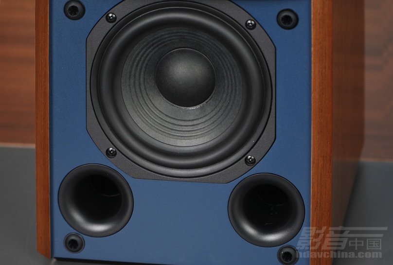

中低音单元是一只5.25英寸口径的铸框黑色纯纸浆锥盆低音扬声器,结合倒相管,低频可以延伸到45Hz(-6dB)。这对于5.25英寸口径中低音单元,以及这么小的箱体里面能够有这样的低频延伸已经非常优秀。如果希望在低频部分有所提高,JBL 4305P还提供了超低音输出接口,这个接口能输出80Hz及其以下的低频信号,用户可以通过增加有源低音音箱组成2.1声道配置,充分加强低音效果。
中低音扬声器是一只5.25英寸的纸盆扬声器,结合倒相管,低频能延伸到45Hz(-6dB)

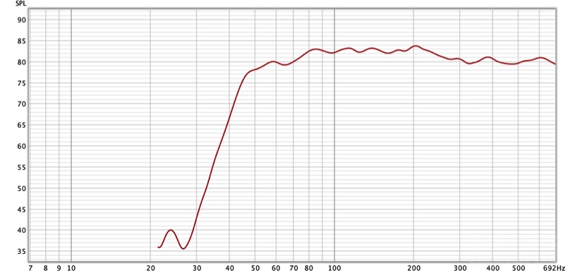

我特意测了一下4305P的频响曲线,低频部分的确能实现45Hz(-6dB),45Hz往下就会快速衰减,所以频响曲线变得很陡峭,因此不会有更低的低频进入音箱,一方面能保护低音扬声器,另一方面又能让听感更干净
