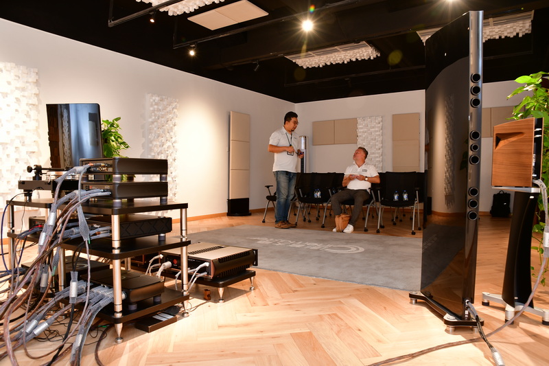

现在,我们来了解下用于演示的两套系统。
搭配Børresen 01(至尊银版)书架箱的前端,我们并不陌生。其中的前后级、流媒体播放机、网络交换机等,在此前影音大师Hi-Fi展厅探访中都有详细说明。
其中Børresen 01(至尊银版)搭配的系统清单如下。
流媒体播放机:Aavik S-580
DAC解码器:Aavik D-580
唱放:Aavik RIAA R-580
前级:Aavik C-880
后级:Aavik P-880
电源排插、网络交换器、电源降噪盒:Ansuz D3系列
Børresen X6落地箱则搭配了新品牌Axxess的流媒体放大器Forte 3。

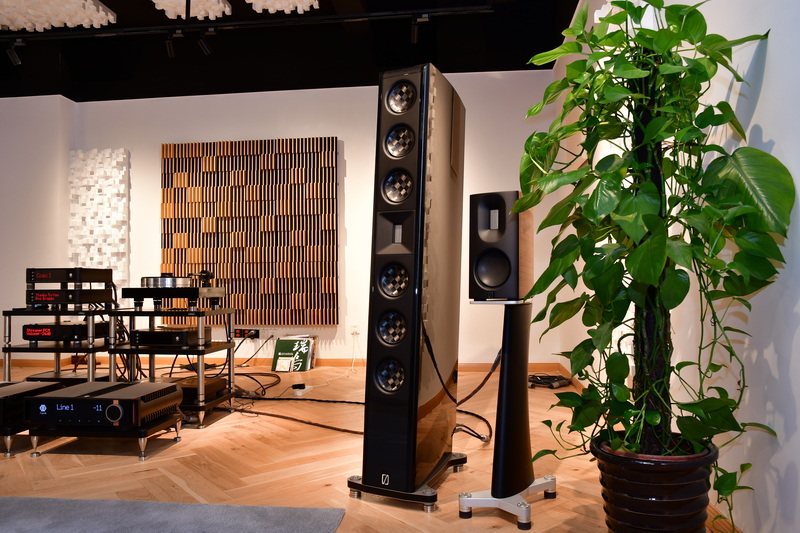

06.JPG 现场用于演示的Børresen X6落地箱和01(至尊银版)书架箱

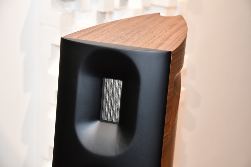

高音用到了平面电磁振膜单元
现在的两款音箱,都用到了平面电磁振膜单元。Børresen说0系列的振膜是0.01g,只有传统球顶高音1/30~1/50的质量。振膜薄,会有非常高的效率,高音单元灵敏度是94dB,而整个音箱的平均效率为85dB左右,因此通过分频上的处理,来完成彼此的协调。
高灵敏度单元,可以用非常小的电流来驱动,带来的另一个优势是不会产生过大的热量。有些音箱之所以会烧高音,就是因为大电流造成了大热量,最终损坏单元。而且金属物料,不同热量做工状态下会有不同的性能表现,不过热就不会有热失真现象的存在。

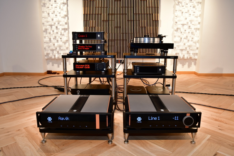

Aavik前后级和后方器材柜上的讯源、DAC等器材

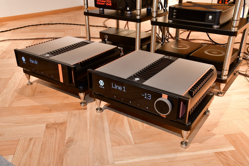

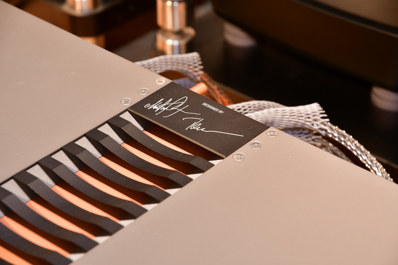

目光聚焦Aavik C-880前级和P-880后级。Gryphon前老板兼设计师Flemming Eirk.Rasmussen 3年前加盟AGD,这是他们合作打造的第一款产品※。Børresen说,他们为未来有更高需求的用户做了万全准备,C-880不仅仅是台前级,它设置有完整的分频功能,如果用户需要把它输出到另外一台后级放大器上去,做更好的低音支持,也是可以的。
C-880前级(图右)和P-880后级
机身上Rasmussen的签名
P-880是一台250W纯甲类的后级。Børresen说有些宣称300W、400W乃至500W纯甲类的放大器,实际上在输出功率达到30W或40W时已经处于甲乙类,输出时会有交越失真。至于P-800,则在250W的输出范围内,始终处于甲类工作状态。

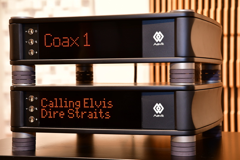

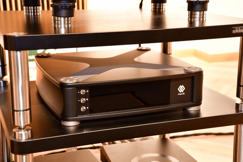

12.JPG Aavik D-580 DAC和S-580流媒体播放机

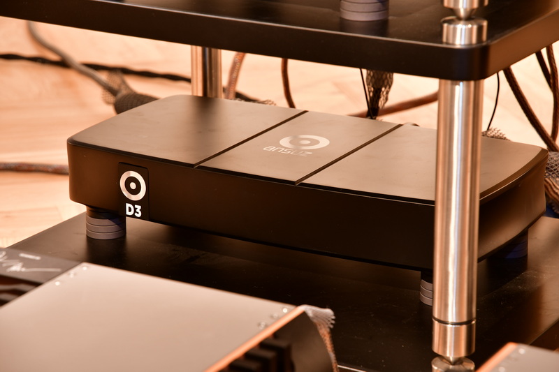

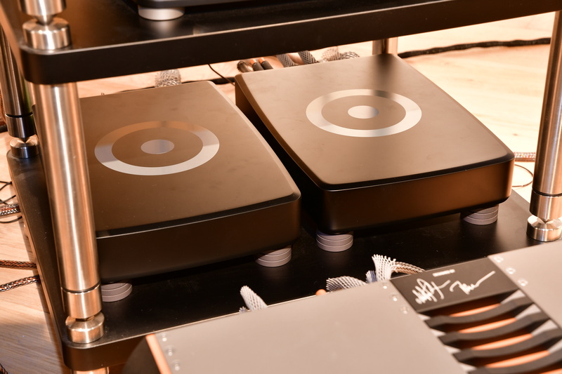

Ansuz Mainz8 D3电源分配器
受数播玩家追捧的Ansuz网络交换机
随后,Børresen介绍了Børresen X6落地箱和与之搭配的新品Axxess流媒体放大器Forte 3。
X6虽然是款落地箱,但相比Børresen 01(至尊银版)要平价许多。因此磁路是传统设计,会用到铁的材质,不过同样拥有铜制锁磁环,性能比传统非铜制锁磁环单元要好上5倍。振膜也依然是碳纤维材料的三明治结构(三个夹层,中间为蜂窝状设计)。与许多品牌只能去少数几个单元制造商那里选择“样板货”不同,他强调所有一切都在自家工厂完成,即使付出的人力资源和材料采购成本要贵得多。

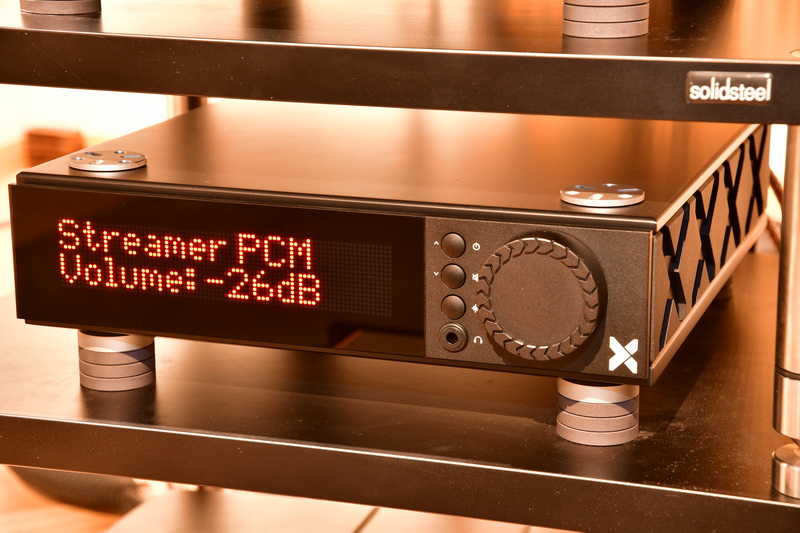

Børresen说他创办Axxess的初衷,是要以入门价格推出更加亲民的产品,同时就把话题转移到了Forte 3流媒体放大器身上。
Forte 3标称输出功率为100W,但那是110V电压的机型,因此欧洲、中国等220V电压的国家/地区,实际的输出可以达到140W左右(8Ω负载)。
也许是担心大家对D类数字放大有偏见,他特别说明了D类放大的历史变迁,强调说如今在风力发电、新能源汽车行业的持续推动下,碳化硅芯片的效率已经达到了一个新高度。芯片的工作原理,就是不断开关,需要的滤波数量和强度取决于开关的速度,但滤波器的介入会令声音变得不够自然。如今碳化硅芯片的开关频率早已高出人耳所能聆听到的频率,因此它可以用到更少的滤波器,其开关速度也大大提高。正因为这样,使得D类放大的音质越来越好,甚至远超于普通的甲乙(AB)类。
16.JPG Axxess Forte 3流媒体放大器
