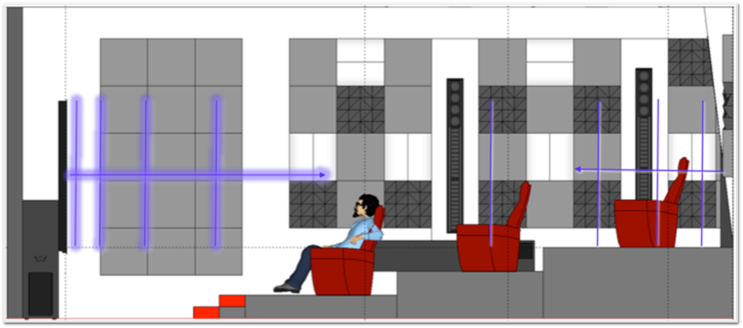

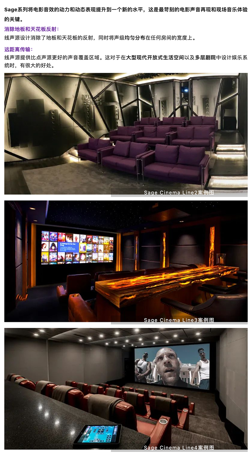

Line Source Speakers 线声源扬声器
Wisdom的第二大特色是线声源扬声器。
1、通过线声源扬声器,观众位置可以获得更高的声压级
点声源的扬声器单元发声,是以发声点为中心,声波以球形的状态向四面八方扩散的,声压级的下降是指数型的,距离每增加一倍,声压级下降6dB,而线声源扬声器单元发声时声波是以接近圆柱体的形式向外扩散,它的声压级下降是线性的,距离每增加一倍,声压级只下降3dB,因此,观众的位置可以获得更高的声压级。
2、减少房间顶面、地面不良反射带来的影响
由于线声源扩散的特点是水平方向上辐射很广,而垂直方向上几乎没有。因此观众获得的更多的是直达声,天花和地板反射声对整体音质的影响很小。通常,天花和地板的面积占比整个房间内表面积大约42%,消除了这一大块的不利影响,对于整个系统中高频的清晰度和定位感具有很大的提升。
3、更广泛的“皇帝位”
传统点声源扬声器的扩散特征,导致难以使所有区域的听感都达到最佳。而线声源在水平方向上良好的扩散性,使得房间内的声压分布相当均匀,每个座位听到的几乎都是相同的音量和音质,使得每个座位几乎都是“皇帝位”。

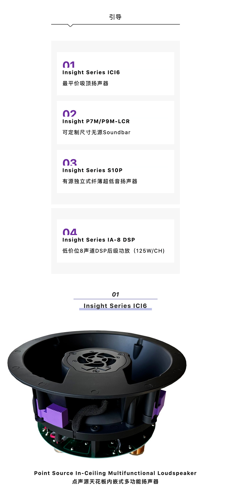

650.png威士顿最平价喇叭
频率响应:
48Hz-20kHz +/- 3dB
低频延申:
32 Hz (-10 dB)
覆盖角度(-6 dB) :
150° (基于 40°参考轴线)
分频点:1200 Hz
阻抗:8 ohms
灵敏度:82 dB
最低推荐功率:50 Watts
额定最大功率(连续):100 Watts
单路功放驱动
配备圆形和方形无边网罩,有可选的嵌入式套件
圆形面罩直径:227 mm
方形面罩尺寸:225.5 mm x 225.5 mm
扬声器深度:149 mm
板后安装深度 :147 mm
开孔尺寸 :195 mm
音箱不含网罩尺寸– 直径x深度:222.1 mm x 149 mm
重量:4.0 kg
按只销售,美国品牌,美国生产,质保5年

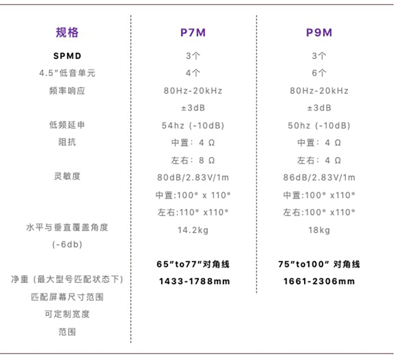

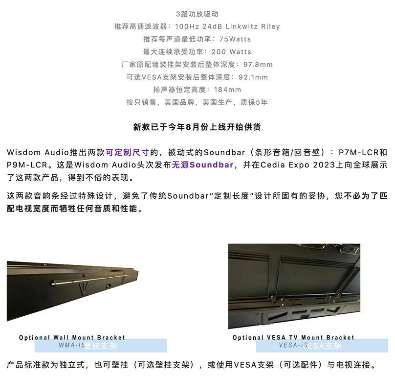

P7M-LCR和P9M-LCR包含了3个SPMD(螺旋形平面磁性单元),高音分频点下探到令人吃惊的900Hz。P7M-LCR采用4个4.5”低音扬声器,P9M-LCR采用6个4.5”低音扬声器,来展现低频。
规格
本款新品预计2024年1月上线

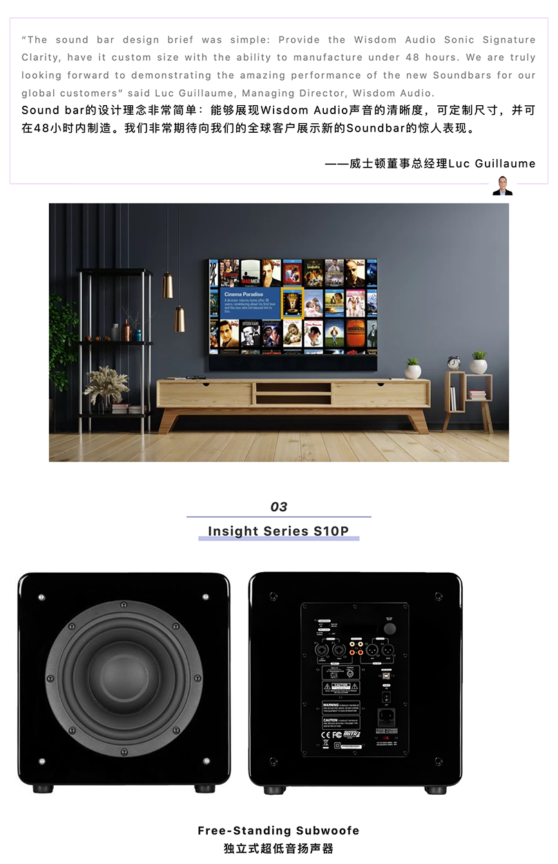

在CEDIA展会上,Wisdom Audio还首次发布了其独立式有源超低音扬声器新品S10P。这是一款适用于室内应用的密封式10英寸超低音扬声器。S10P(10”)500瓦有源超低音扬声器是一款多功能设备,能够从一个极其紧凑的箱体中产生强大而清晰的低音。它可以采用独立式、立式甚至朝上/朝下安装的模式,超紧凑的设计可以轻松隐藏在沙发或橱柜下。时尚的S10P仅190mm(7.48”)深,采用密封箱体,设计低调,易于安装,并提供豪华的高光泽黑色饰面,带有黑色磁性连接格栅。内置功放还包括一个DSP,能够提供10个参数EQ滤波器,使集成商能够进行手动校准并定制每个项目的独特要求。
规格

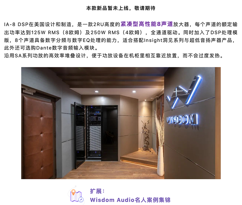

通道数:8
额定功率:
125 w/ch rms @ 8 ohms 20 Hz–20 kHz at <1.0% THD
250 w/ch rms @ 4 ohms 20 Hz–20 kHz at <1.0% THD
阻抗:2 ohms
频率响应:5Hz-45kHz,+/- 0.5dB
动态范围:120dB
信噪比:-110dB (ref 1V rms, A-wtd.)
可否桥接:否
尺寸:85.7H x 432W x 347D(2U高度)
按台销售,美国品牌,美国生产,质保5年
