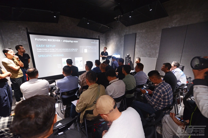

本次培训会主要面向中国(含港澳台地区)和东南亚的经销商代表举办,并由StormAudio CEO Olivier Thumerel和CTO Sebastien Gailleton给大家介绍关于StormAudio的新品以及其技术特点,Dirac Live修正技术,还现场演示了StormAudio解码器以及Dirac Live的操作流程以及一些设置技巧。与此同时,主办方还组织大家参观传真制作公司混音室,并了解电影音效的制作过程以及让大家在混音室里体验环绕声效果。

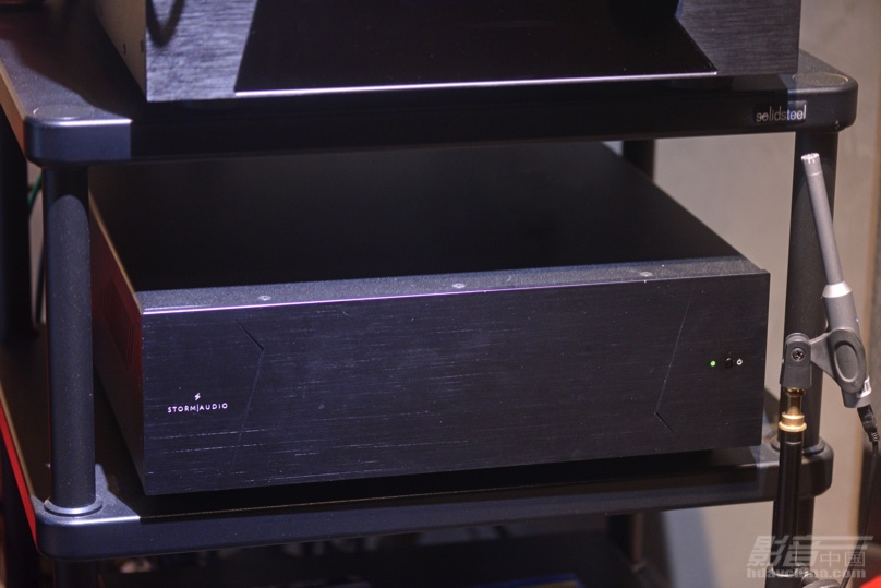

放大器方面,StormAudio目前有PA16 MKIII和PA 8 Ultra MKIII,分别是16通道和8通道功率放大器。全新功率放大器使用了全新的D类功放模块,失真更低,音质和推力更强劲。在培训会上,Storm Audio的厂家代表还表示,PA16 MKIII和PA 8 Ultra MKIII都采用同一个供电电路,但由于PA 8 Ultra MKIII是8通道,电源余量更大,所以PA 8 Ultra MKIII的推力会更强劲。

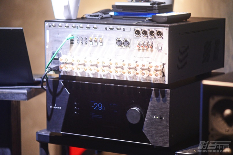

此外,培训会上还介绍了一款合并功放,型号为ISR Fusion 20。自带16通道功率放大器,每声道输出功率为150W(8欧姆),并外加4个平衡模拟音频输出。为了确保ISR Fusion 20拥有充沛的驱动力,放大器内部使用了一个最大功率达2400W的开关电源供电。ISR Fusion的目标是使用环境较小,但对品质,对功能要求极高的用户群体。

ISR Fusion 20合并式家庭影院放大器(上)、ISP Elite MKIII环绕声处理器(下)
PA16 MKIII 16通道功率放大器
