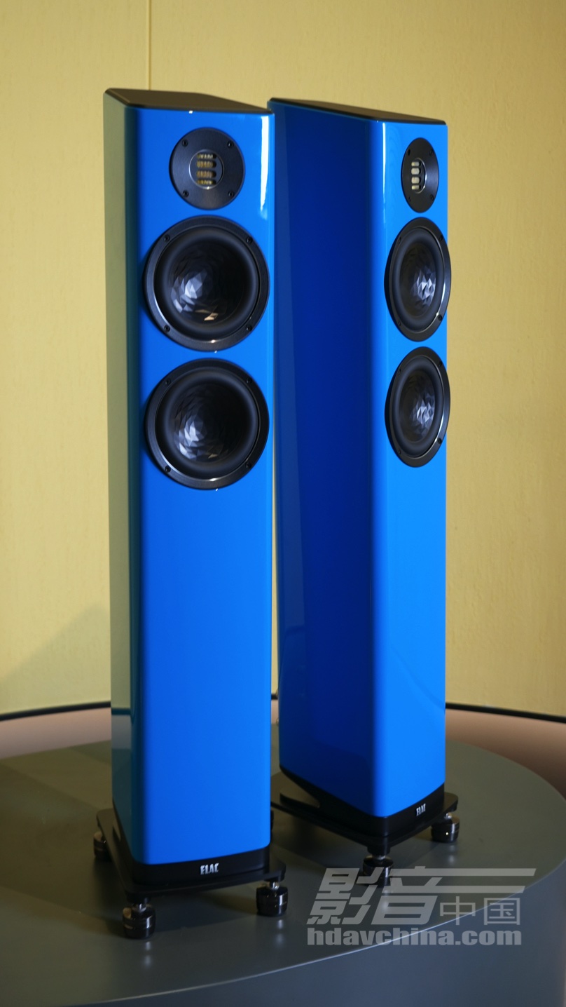

此图为VELA 407蓝色限量版。从外观上区分,VELA 407和VELA 407.2的区别在于高音单元的外观不同
VELA 407.2是VELA 407的更新型号,而蓝色限量版更是代表VELA 407.2在整个VELA系列的地位。VELA 407.2与VELA 407一样是一款2.5路3单元设计的落地音箱,外观修长,目的是为了迎合家居环境的摆放需求。

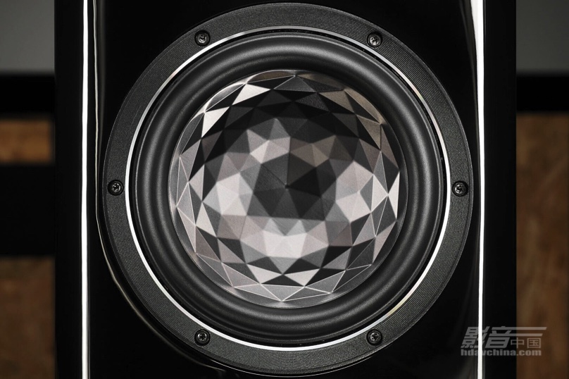

VELA 407.2是2.5路设计,使用两只180mm(7英寸)直径的AS-XR黑水晶振膜单元,一只负责中低频播放,播放2.4KHz以下的声音频率,另一只负责低频播放,播放450Hz以下的声音频率。如此以来,2只7英寸直径的AS-XR黑水晶振膜单元在450Hz以下的声音频率都是重叠的,再通过隐藏在底部的倒相管,让低频能延伸到30Hz。而且AS-XR黑水晶振膜单元独特的水晶切削面设计,还有包括铝合金层、阻尼层、纸基纤维层组成的三明治结构,让音盆有足够的刚性而减少工作中产生的形变。

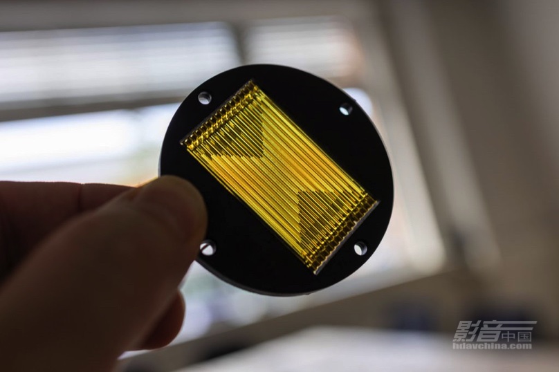

JET 6的薄膜在透光下就可以看到,它的导体宽度变化是有规律的变化,位于中间导体,两端窄的部分多于中间宽的部分,然后宽窄的变化越往外,窄的部分减少,宽的部分不断增加,这就是JET 6的特别之处

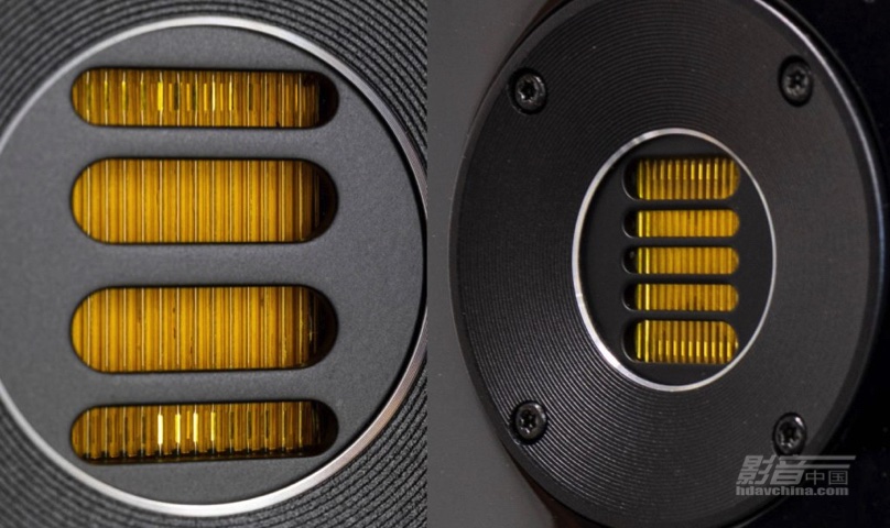

JET 6的“保护栅格”也做了改善,所以能够从外表上做区分,左边为JET 5,右边为JET 6

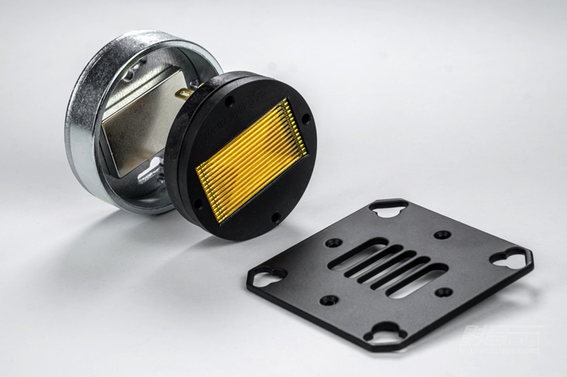

至于播放高频的JET高音单元为ELAC最新一代的JET 6喷射式高音单元。相对起来,JET 6的性能又一次提高,JET 6的薄膜上的导体宽度是从中央到两侧是变化的过程,而且振膜前面的“保护栅格”也做了改善,栅格一共有五个开口,中间三个窄,两端两个较宽。在这改良的过程当中,ELAC是为了改善喷射式高音单元的谐振频率,要将谐振频率远离高音单元的重播频响范围之外,其次就是改善高频的输出,让高频频响更平滑。而且ELAC为了让振膜的质量更轻,导体不会使用粘贴方式与薄膜结合,而是使用光刻工艺将两者结合,所以整个薄膜的质量约0.27克。
ELAC的AS-XR黑水晶振膜单元广泛地应用在高端系列产品里面
