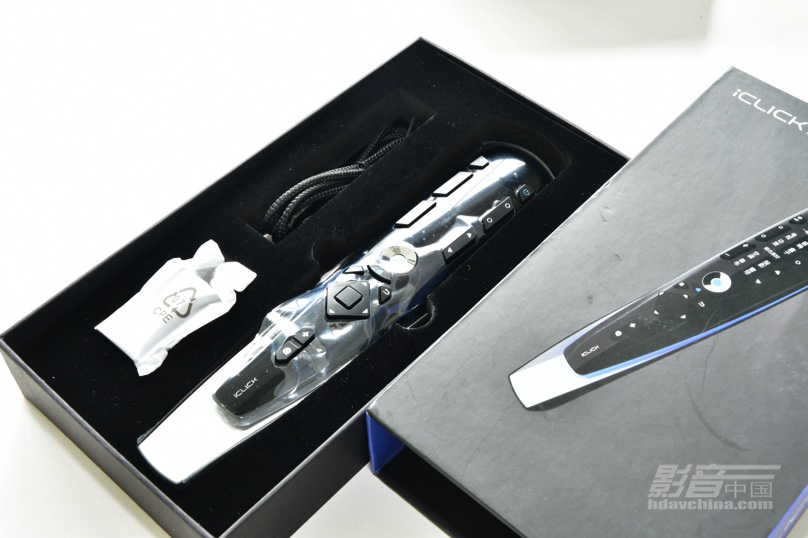

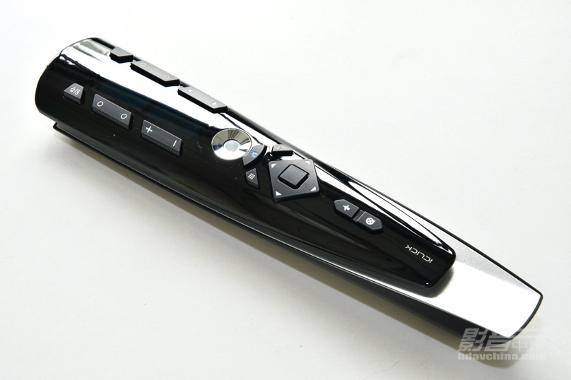

此前面世的iCLICK超级遥控器主打无线控制,兼容红外、蓝牙、射频和2.4G协议,其功能用以满足客厅影音控制的需求。
iCLICK超级遥控器

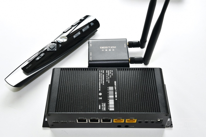

桑卫清表示,从主打客厅的iCLICK超级遥控器进入私家影院,他们发现了两个显著的特征:控制协议不同、有线控制居多,同时存在接口规格众多的弊病,诸如RS232、RS485、网口、干接点等等。iCLICK BESTJOY就有针对性地推出了中枢扩展器和中枢网关。

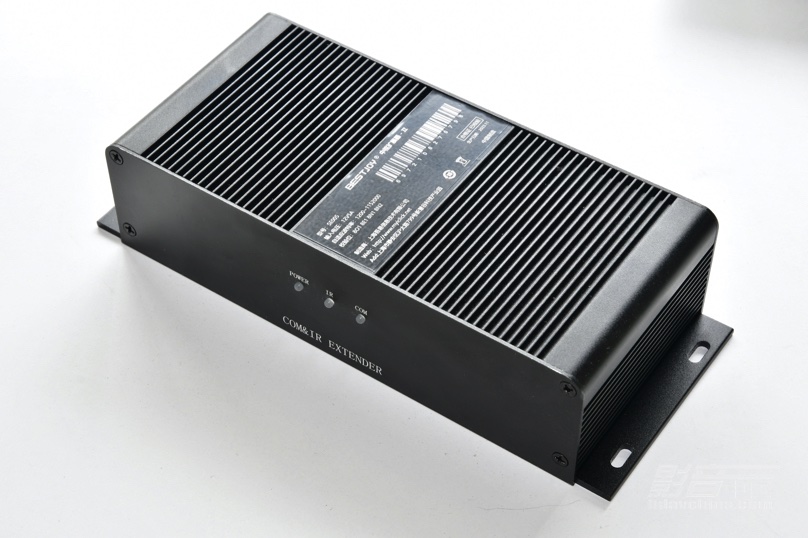

中枢扩展器

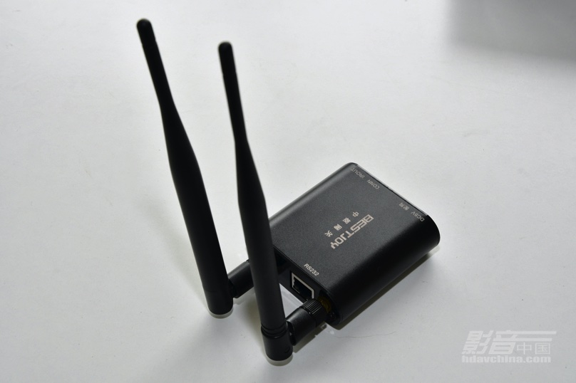

中枢网关

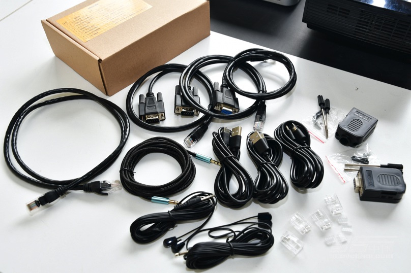

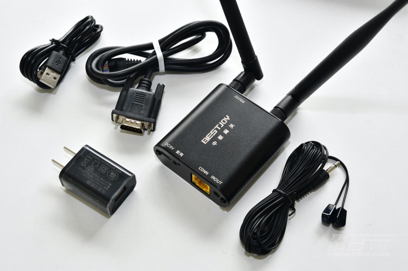

为中枢扩展器配套的,包括一个线材包,里面收纳了各类配套线材和附加工具。
难道iCLICK(超遥)还想借此多卖点线材吗?事实并非如此。由于使用到的线材种类繁多、接口不一,原厂提供的线材包一来可解决自行添置线材的麻烦,品质上也更有保证,反倒提供了极大的便利性,又最大限度降低了安装、使用过程中,由于线缆缺失或性能不稳定造成的麻烦。
配套线材包及配置清单

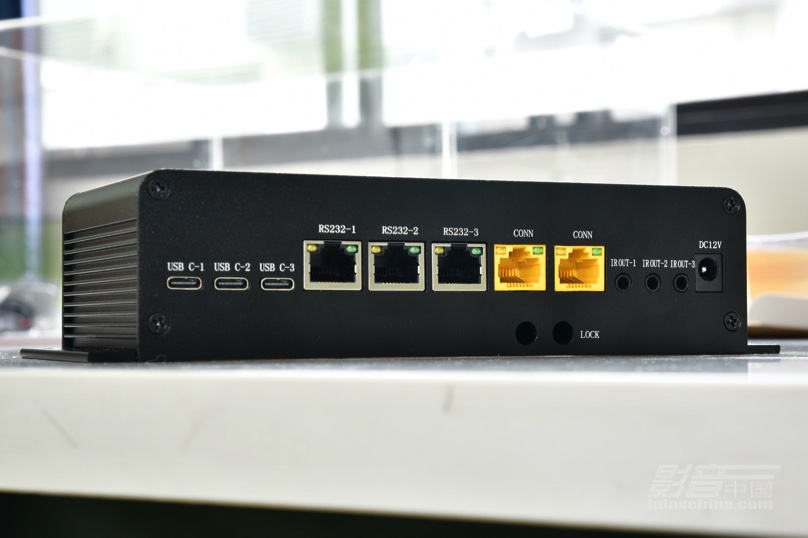

要实现信号转换,就离不开端口配置丰富的中枢扩展器。它一共有3组USB、3组RS232、3组IR和2组CONN网络通讯口。设计目标上,点歌机和影库各占用1组USB,剩余1组备用;电源时序器占用1组RS232,另2组可接点歌机和影库;AV放大器、碟机和投影机则可使用IR红外控制;CONN网络端口用以连接中枢网关和485继电器组或超级桥。
中枢扩展器的背部端口配置
此过程中,iCLICK BESTJOY次世代影音中控通过多项首创技术来解决影音中控固有的痛点:采用RJ45网口(带卡扣)设计和标准网线568B线序,连接可靠、避免线序接错;除投影机沿用RS232或红外协议外,对控制要求高的影库、点歌机采用USB标准控制协议,即插即用、无需对码,缩短调试时间和保证使用效果;解决红外遥控受发射角度、方向、距离限制的弊端,采用2m远距广角发射头和机柜螺丝固定支架;针对过往影音照明设备多以485总线控制,选择iCLICK超级桥技术,来对接485和KNX,并且支持华为等无线智能家居的双向控制,实现语音和手机App操控。

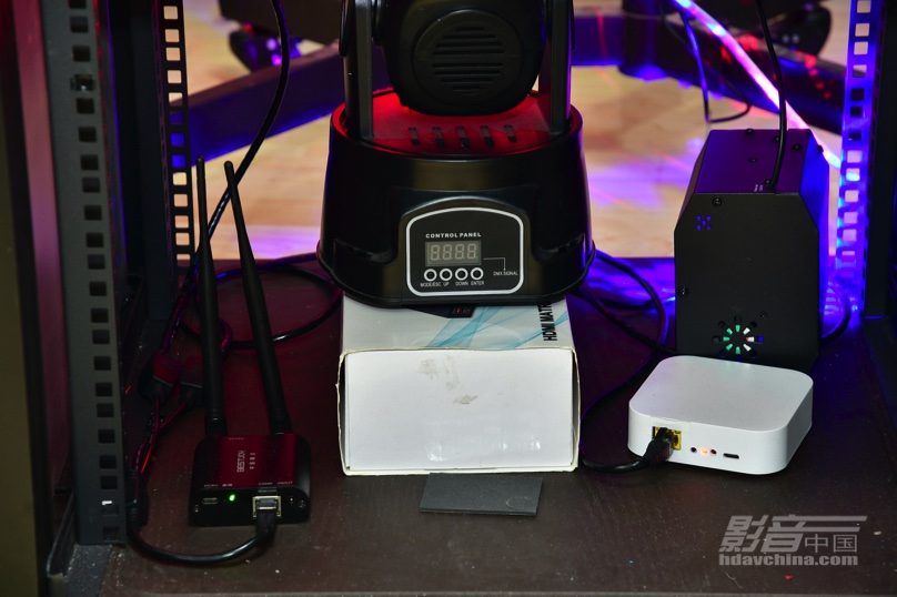

另一个设备是中枢网关,它支持RS232、IR红外连接,支持100m以内的有线传输,而当传输距离在30m内时更无需外接电源,通过通讯接口依赖中枢扩展器供电即可。这样,12V DC的集中供电也为设备安装带来便利。CONN网络通讯口一根网线同时传输红外、串口232/485、DC12V,实现一线通。
包含完整线材包的中枢网关

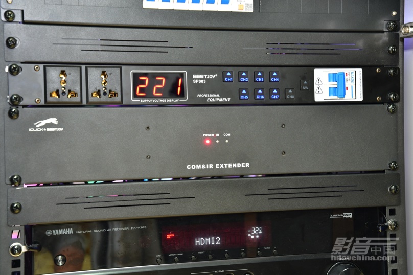

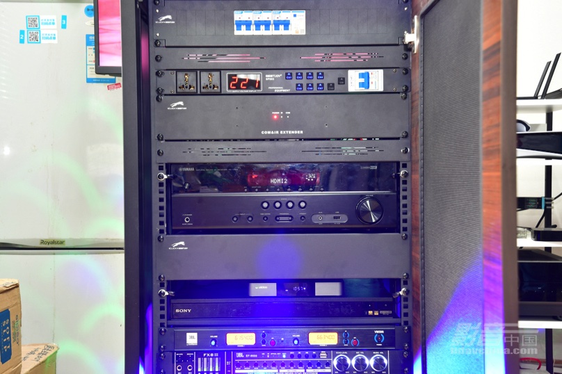

这个机柜中有具体设备的展示

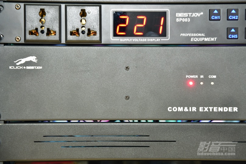

机柜上方是设置有3路空气开关的电源时序器。其中影音设备、常供电设备与照明设备完全分开,而且具有正面控制便利、背面接线简单的优势。

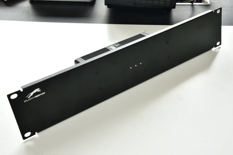

留意中间Power、IR和COM的红色指示灯,原来中枢扩展器被安装在附送的2U装饰面板上,由此与器材柜中的其它设备保持了外观上的协调。
搭载2U装饰面板的中枢扩展器

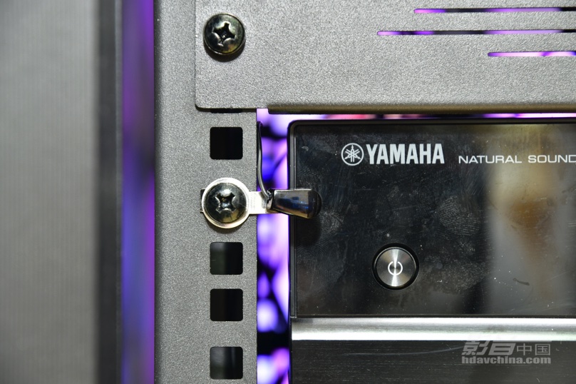

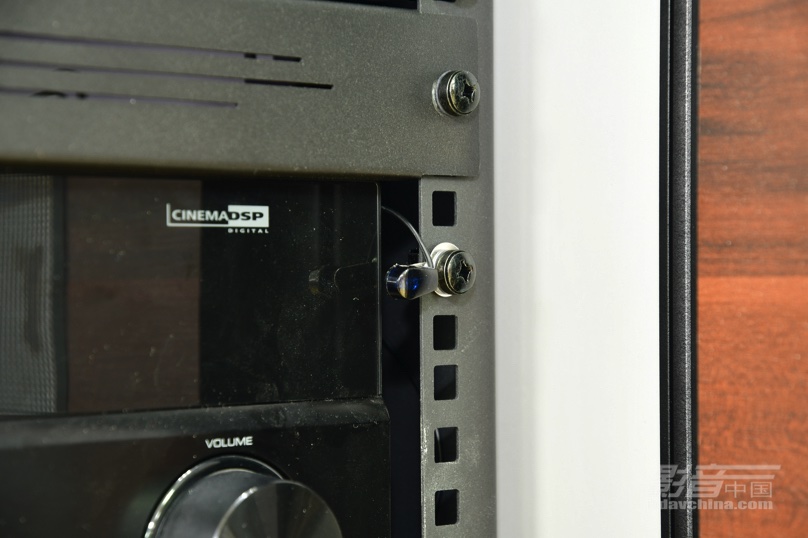

往下雅马哈的AV放大器上,有没有新的“发现”?左右各有一个固定安装的红外远距广角发射头,左右30锥度角叠加扫射,这样再也不用担心红外信号收发的问题了。
固定安装的红外远距广角发射头,可小幅度调整角度。

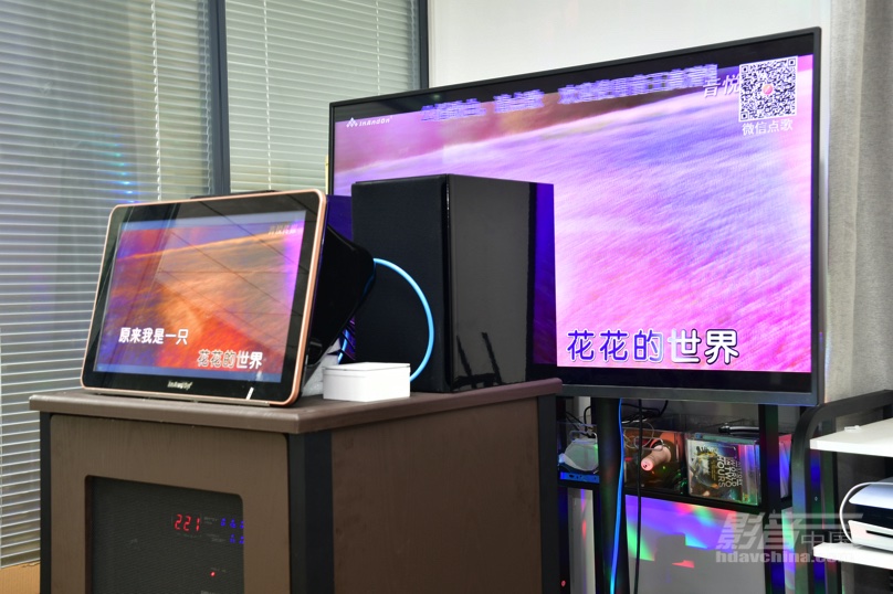

搭载照明模块后,灯光系统也能正常运作,因此当进入卡拉OK模式时,机柜下方的用作演示的彩灯也会随之而动。
灯光变换的演示

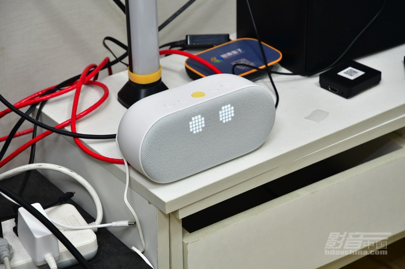

控制方面,既可以依赖iCLICK超级遥控器及附属App进行,也能通过场景面板或智能音箱完成。头豹智能的实验室中,就为我们演示了经由华为小艺智能音箱的语音对话,来完成场景模式切换(进场、离场、K歌与观影)。
智能音箱通过语音交互来完成控制
场景切换的模拟画面
