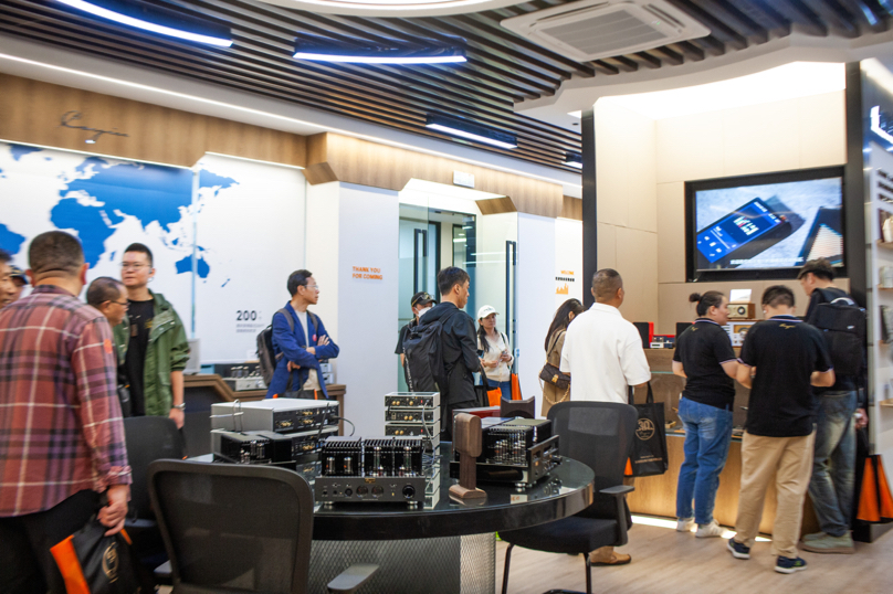

产品展示区,在这里展示了不同时期,不同类型的产品

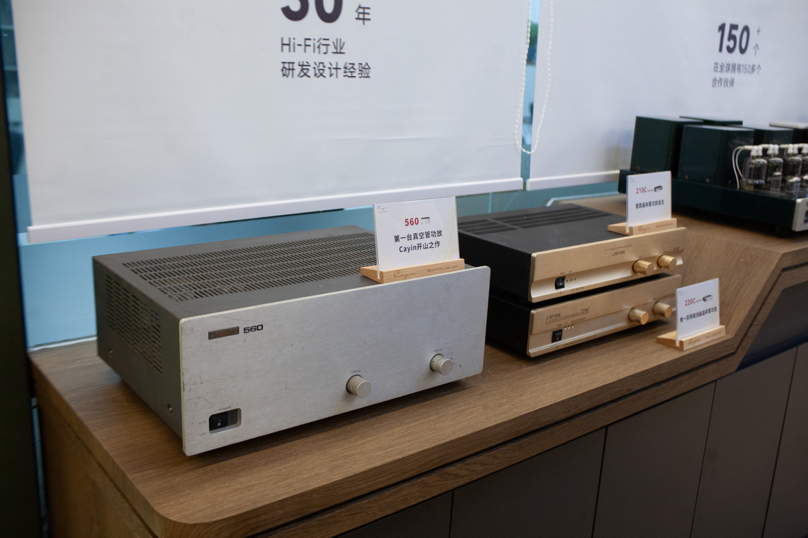

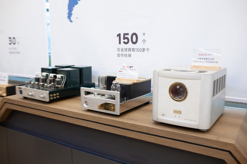

Cayin的开山之作560电子管功放(左),旁边两台分别是210C(上)和220C(下)。其中,210C是Cayin的第一款晶体管合并功放,是当年最畅销的型号之一
Cayin最受欢迎的电子管功率放大器之一9085D(中),右边是9085D,是纪念成立11周年而推出的纪念版型号

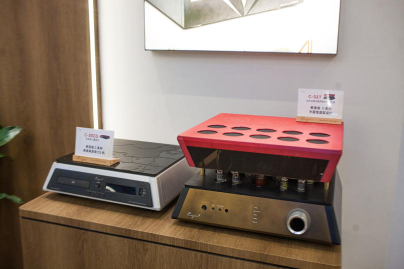

殿堂级C系列,左边是CD机,右边是电子管功放。特别是右边的功放,其造型灵感来自2008年世博会的中国馆

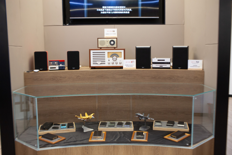

收音机和小型组合音响,另外就是便携音乐播放设备。其中,便携音乐播放设备是2014年开始推出

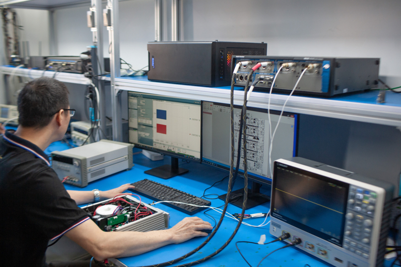

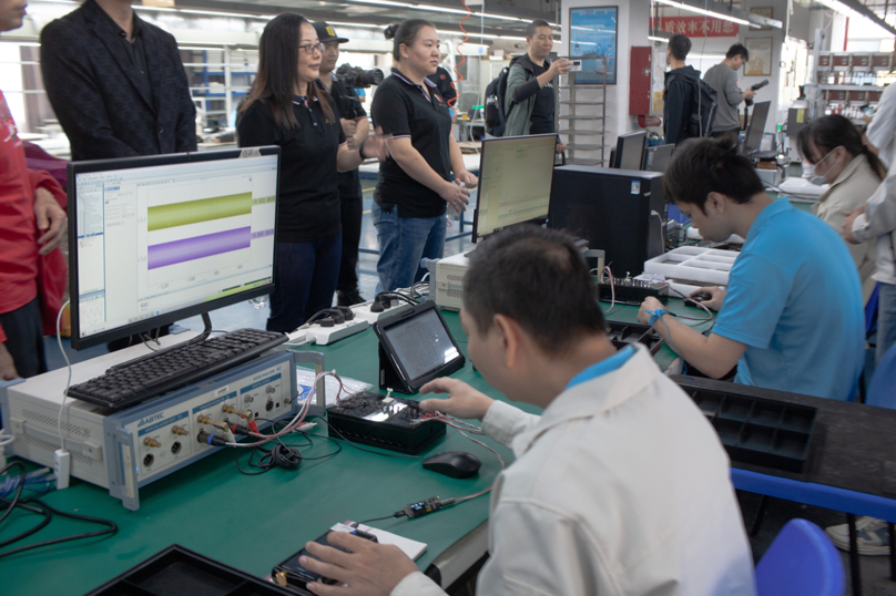

Cayin的CD机,DAC,便携音乐播放器等数码音乐器材的开发、生产以及检验区。为了开发这些产品,斯巴克采购了专业音频分析仪作为辅助开发设备。目前,工厂里面配置了Audio Precision、艾普泰科等专业音频分析仪。另外,斯巴克公司还购买了可编程电源用于测试产品,可编程电源能模拟用户在家庭环境里面所遇到的供电状况,让产品在面对不同供电状况对产品的性能进行评估。另外,元件测试设备,示波器等设备就不在话下了。在生产过程当中,每个部件的生产到整体装配过程里面都需要严格的测试,以确保产品的品质。
Cayin产品的开发部门,用于测量产品性能的主力设备是Audio Precision APx 555和APx 525专业音频分析仪

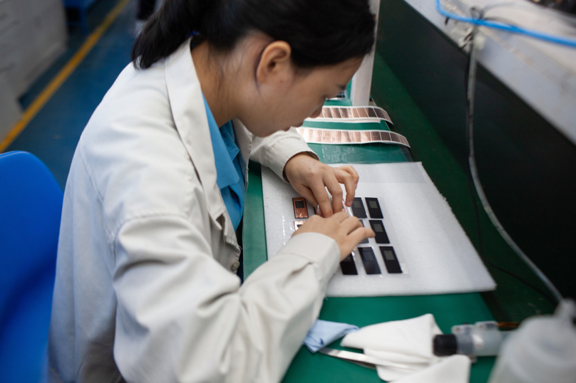

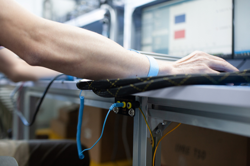

开发和生产数字音乐播放器,DAC产品的员工手上都戴有除静电手环,手环有引线与桌子上的地线相连,从而去除身上的静电,这样就不会损伤到芯片了

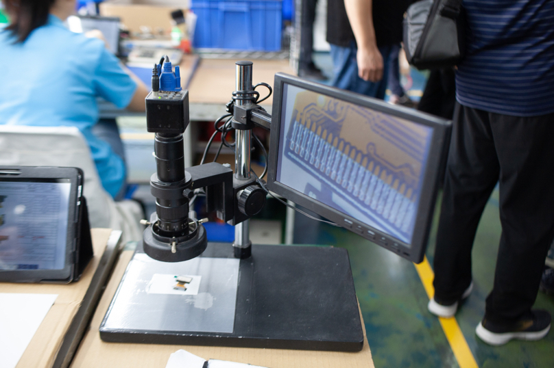

对于小型的电路板需要使用电子放大镜观察每个焊点的质量

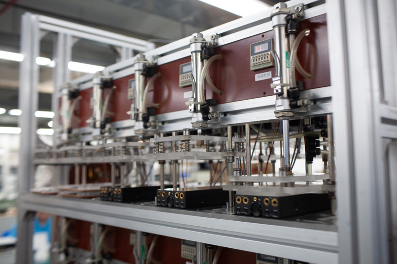

用于粘贴便携音乐播放器外壳的粘贴设备,当达到粘贴时间后,压力板就会自动升起,粘贴时间设定为10分钟

产品完成后必须采用专业音频分析仪做最后的检验

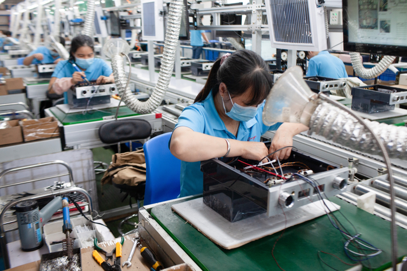

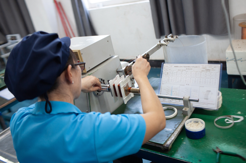

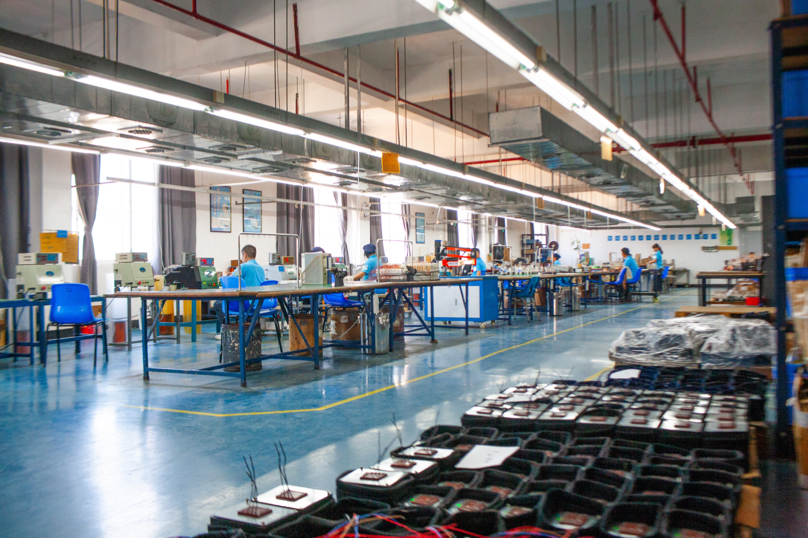

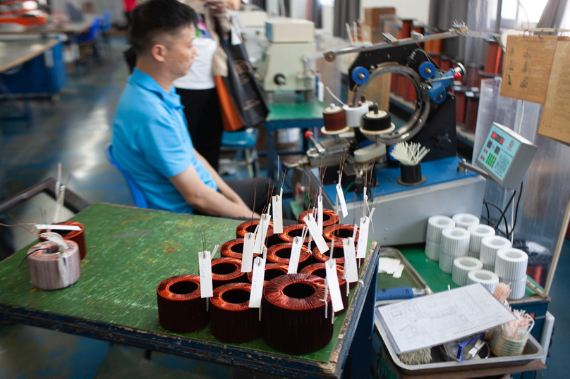

Cayin的电子管功放部件生产车间,非常整洁干净,而且大部分工序还是保持手工制作,特别是变压器的生产,每个绕组绕好之后都要进行一次浸漆处理,元件焊接是手工方式制作,甚至放大器外壳喷漆之后的打磨也是纯手工方式进行,虽然产量不大,但正所谓“慢工出细活”,这样才能更好的保证每件产品的品质。
纯手工焊接,流水线作业
正在生产的双C型变压器
一部分半制成品,正在等待下一个工序

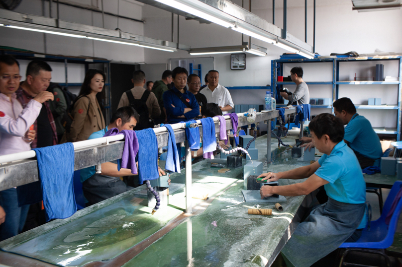

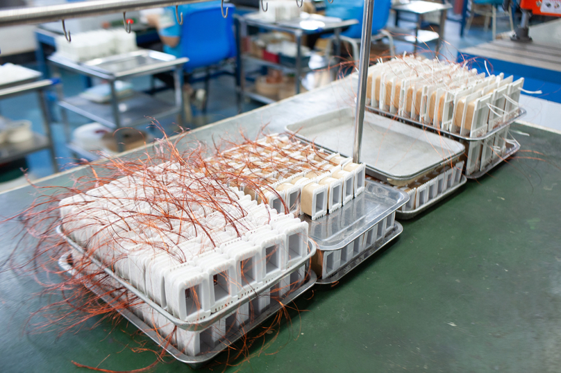

环形变压器的制作
手工方式打磨外壳

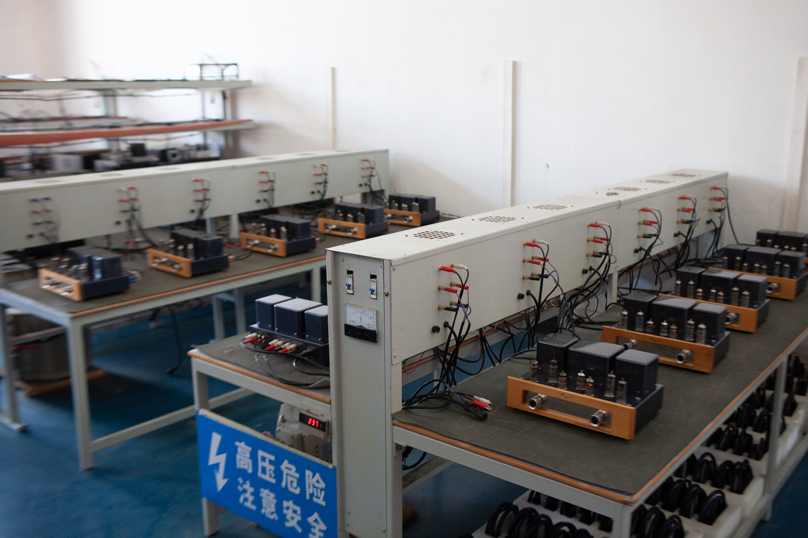

电子管的老化区,室内异常温暖,所有的胆机都需要加电压10%的状态下进行老化

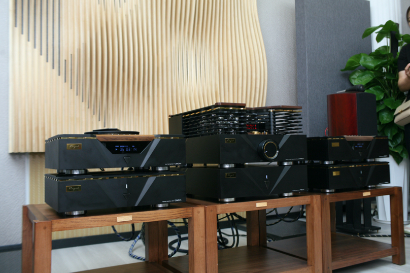

从左到右分别是C30th CD转盘,P30th放大器、D30th D/A转换器,全部为分体式设计,将电源和主机分离

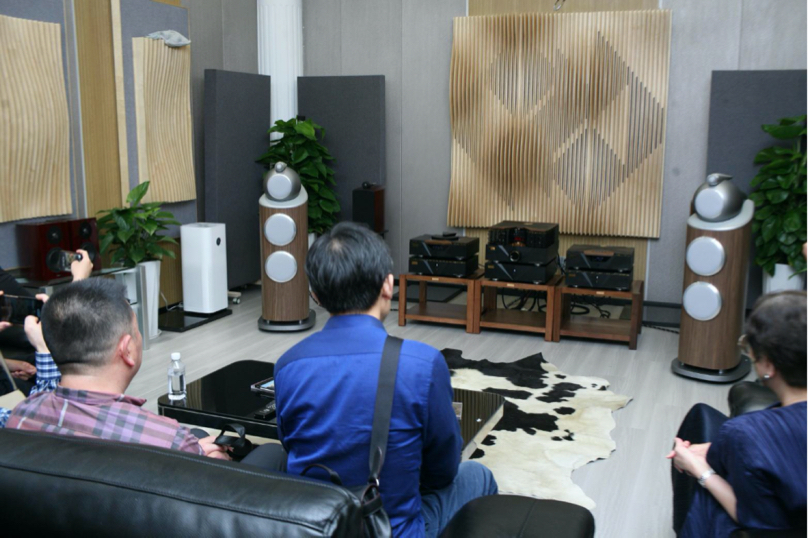

在视听室中搭配宝华韦健音响开声演示

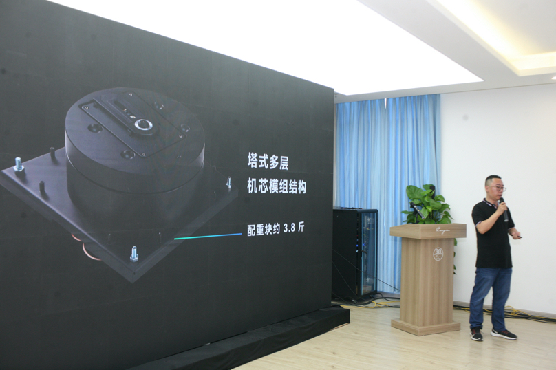

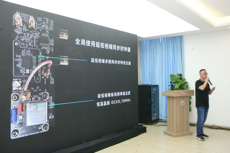

首先是C30th CD转盘,它的转盘部分使用了⻜利浦VAU1255/31LF CD-PRO2。为了减少震动,厂方为它设计了一个塔式多层机芯模组结构,仅仅是配重块的重量就达到3.8斤。时钟部分采用全局使⽤超低相噪同步时钟源,完全实现各功能电路同步协调⼯作,保证可靠稳定并获得更好的性能。采⽤极低相噪极⾼频率稳定度的恒温 晶振(OCXO,10MHz),超低相噪多路同步时钟发⽣器(含Jitter净化器和时钟同步器),和极低损耗、阻抗稳定匹配(50欧)射频同轴电缆,从最基准的材料选择上就保证时钟信号的精度,并考虑到时钟信号的传输与同步。

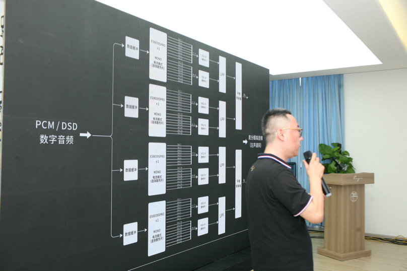

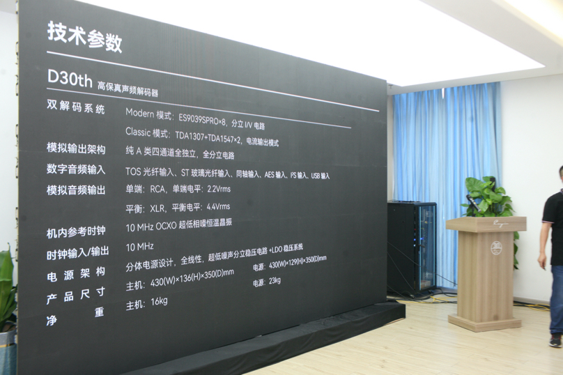

D30th D/A转换器是目前市面上少数的,同时具备两组D/A转换方案的D/A转换器。简单说就是把两组D/A转换线路装到一个机箱里面,并分别命名为Modern模式和Classic模式。其中,Modern模式的设计可谓十分壮观,一共使用了8只ES9039S DAC芯片,每声道4只并联输出,全部以MONO模式工作,目的是为了增强输出电流,更低的噪音以及更大的动态范围。Classic模式采用2个TDA1307 + TDA1547搭配所组成,同样以单声道模式输出。两种模式的声音风格截然不同,前者追求解析度,速度,透明度,后者追求温暖、柔顺,有人情味的声音。
C30th和D30th自身提供时钟输入和输出接口,当两者一起使用时能实现“西装加成”模式,同时钟源让两者高度同步,声音重播效果更好

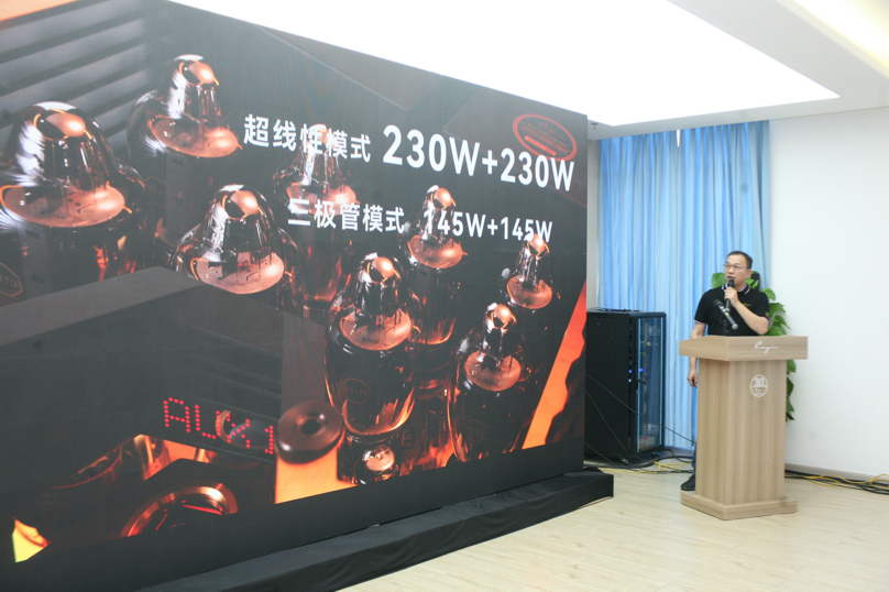

在P30th身上,这次同样使用Tung-Sol KT170电子管。整机的功放部分一共使用了8只精选配对的Tung-Sol KT170真空管,四管并联推挽式功率放⼤,配合精⼼的电路设计,超线性⼯作模式下每声道输出功率为230W,三极管模式下输出功率为145W,强⼤的输出功率⾜以驱动好市场上⼤部分主流的⾼端⾳箱,⾮常便于⽤⼾进⾏⾳响系统的选择和搭配。
