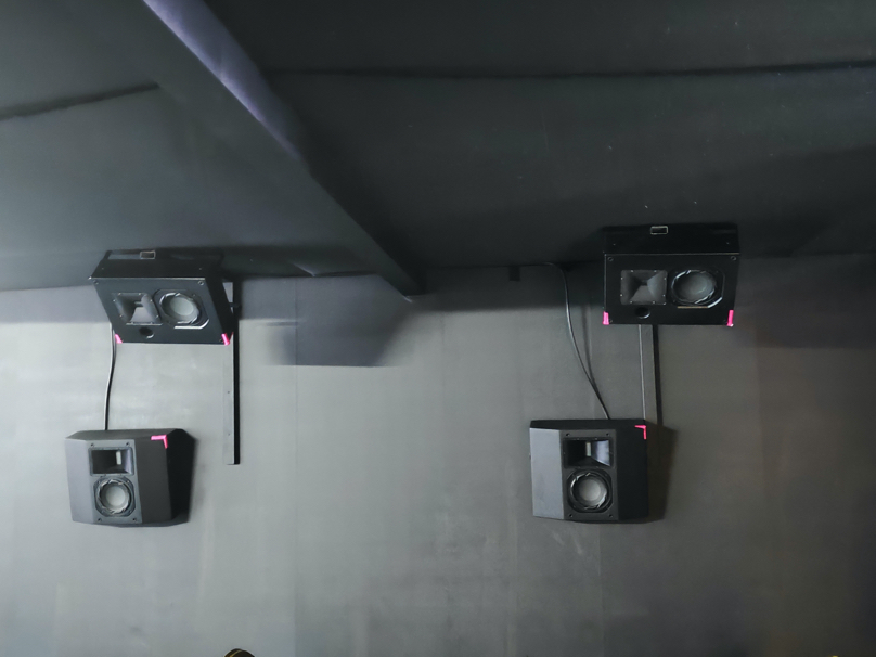

环绕音箱和天空音箱采用Alcons CRMSC SR音箱和CRMSC-SRIW音箱
