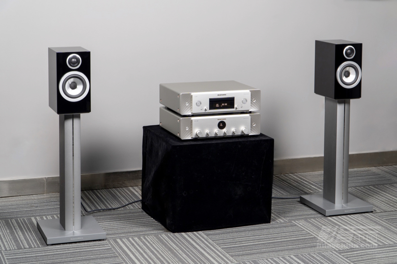

Manratz的HIFI产品最近又有新品,分别是CD 50n播放机和MODEL 50合并功放,我也收到了新品的样机,同时还附带了一对Bowers & Willkins 707 S3音箱组成一套完整的音响。

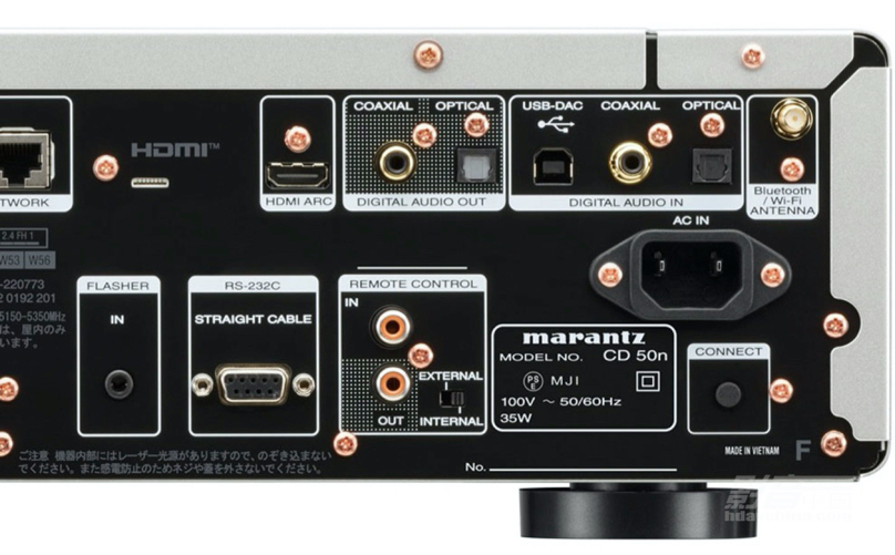

在我看来,CD 50n是一款让人向往的播放器,它能解决那些数字音乐播放呢?首先,在实体唱片方面,它能播放CD唱片;在数字音乐文档方面,CD 50n能通过在线流媒体方式播放,也能通过背部的USB Audio(USB Type-B)接口配合电脑播放,而另一个USB接口就可以连接各类型的USB存储设备,可以支持PCM和DSD音乐文档播放。其中,PCM最高支持24bit/192kHz,DSD最高支持DSD256(1bit/11.2MHz)。除此之外,CD 50n甚至还提供一个带音频回传功能的HDMI ARC接口,用户可以使用HDMI线与电视机里面带有“HDMI ARC”标识的HDMI接口连接,这样就可以收听电视节目的声音,效果是一定远胜电视机的自带扬声器,也远胜绝大部分的Soundbar。
在模拟音频输出方面,CD 50n有三种输出方式。其中,背面板就有固定电平输出和可变电平输出两种输出方式,前者用于连接合并功放,后者可以直接连接后级功率放大器,或有源音箱。第三种是耳机输出,在夜深人静的时候就可以戴上耳机听音乐。

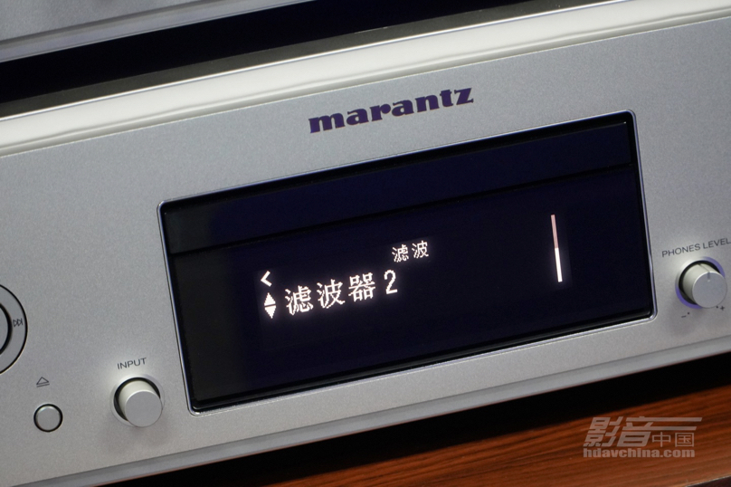

CD 50n的一大亮点就是提供两组数字滤波模式可选。其中,“滤波器1”的声音倾向柔顺,“滤波器2”的声音相对中性

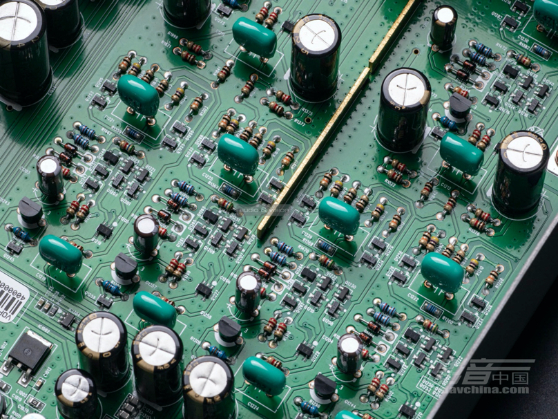

CD 50n和MODEL 50的模拟音频电路部分都是分立元件制作,而且还使用了Marantz著名的HDAM模块

HDAM放大模块是Marantz设计的一种采用分立元件制作的放大电路,被发烧友认为是“Marantz好声音的秘密之一”。HDAM放大模块由Marantz在1992年开发,目的是实现高速放大从而取代运算放大器。
使用运算放大器的好处是能够以低廉的成本实现高速放大,也能实现很好的指标,还能缩小电路板的尺寸。但在追求发烧设计的音响器材厂商往往嫌弃运算放大器,自行设计分立放大电路。我曾经采访过一位音响设计师,他的回答就是运算放大器可以实现很好的指标,但从实际的听感上,一个经过合理设计的分立元件放大线路,声音会更好听。毕竟音响最终交给用户之后是用来听音乐的,而不是接到仪器让客户看数据。
HDAM放大模块被广泛的应用到Marantz的产品里面,CD 50n的模拟输出电路,耳机放大电路,MODEL 50的输入电路都用到了HDAM放大电路。当然HDAM放大模块只是其一,对于播放机来说,还牵涉到数字电路部分;对于放大器来说,还有功率放大电路。另外,供电部分的设计等方面都是影响音质的关键。CD 50n的DAC部分使用ESS 9028QM DAC芯片,这是目前数字音乐播放器里面很常见的芯片,不过CD 50n的数字滤波器使用了Marantz设计的数字滤波程序对整机做优化。MODEL 50的功率放大部分使用Marantz著名的电流反馈设计,功率放大电路为AB类放大。至于供电部分,CD 50n和MODEL 50都使用线性电源供电。另外,在电路上还能看到Marantz订制的元件,彰显了Marantz对音质的追求。

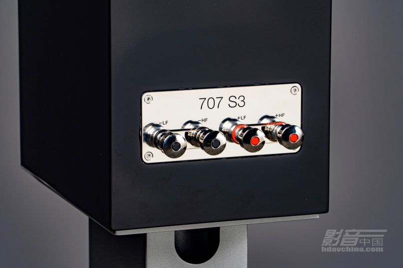

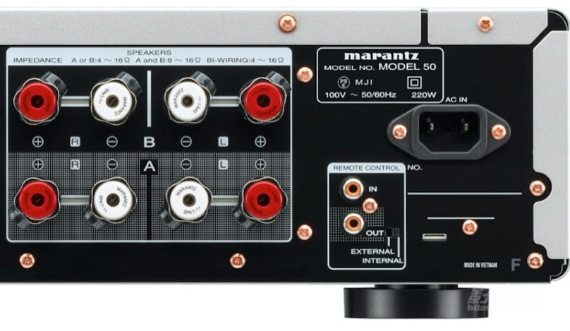

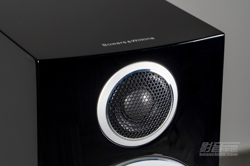

707 S3是700 S3系列里面最小的书架音箱,2路2单元设计,使用1英寸退耦碳膜球顶高音单元和5英寸“刚听能”音盆中低音单元,箱体为后倒相低音反射式设计,整体的工艺十分精致。而且这次还连带原配脚架一起发过来。在安装的时候,我就发现音箱与脚架之间的结合度非常高,音箱与脚架之间有螺丝连接,而且还非常贴心。脚架底座和支柱都有开孔,音箱线就可以底部进入,经过支柱内部再从开孔引出,再与音箱的接线端子连接,让连线更整洁。707 S3的接线端子能接受双线连接,MODEL 50也能提供双线连接。对于发烧友来说,这可是调音的手段,通过两条不同品牌,不同声音风格的线材来调音。
707 S3的高音部分使用1英寸退耦碳膜球顶高音单元,它的分割震动频率提升至47kHz,不仅有优秀的高频延伸性能,还能保证人耳感知的高频范围内具备出众的性能

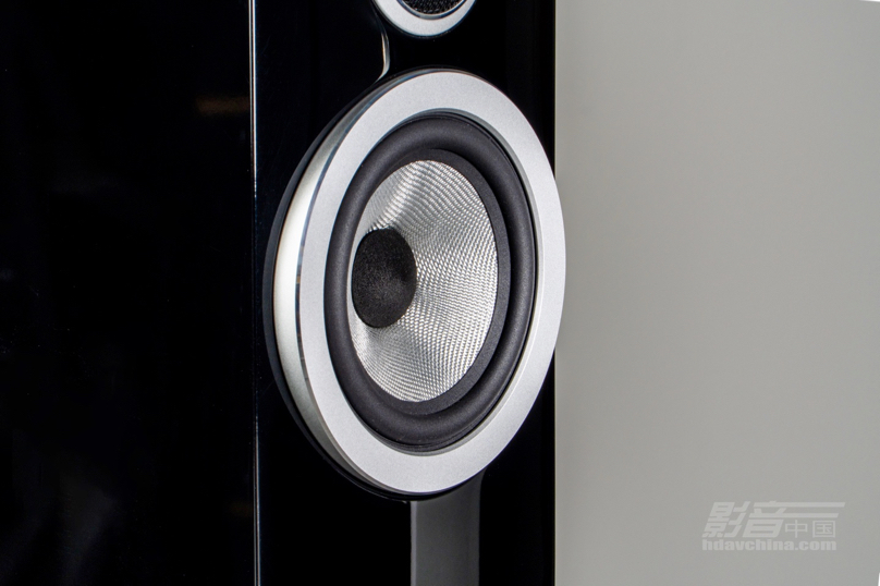

中低音是“刚听能”音盆中低音单元,这款单元的技术就是源自旗舰系列
707 S3也提供双线分音连接,与MODEL 50的输出端完全对应

我还发现CD 50n,MODEL 50搭配707 S3在声场呈现方面的效果很好,当时我把707 S3摆放在杂志社的大视听室使用,在它的旁边分别是轮廓1.1和Perlisten Audio A4t。707 S3的声场不仅比轮廓1.1的宽度更大,更有深度,当摆放在Perlisten Audio A4t这款2分频4单元的落地音箱旁边,声场表现也毫不逊色,小小的音箱有着极高的声音开放性。但如果闭上眼睛纯粹靠耳朵去感受,707 S3声音听起来有大音箱的感觉。
CD 50n播放机和MODEL 50合并功放,它们两者结合起来首先能实现强大的功能,不仅能对应多种数字音乐输入方式,还能对应模拟音源,而且在设计上也是Marantz一贯的发烧音响设计理念,包括,HDAM放大模块,分立元件制作的模拟放大电路,专门订制的电子元件,Marantz自行设计的数字滤波器等等,作为搭配它们的音箱Bowers & Willkins 707 S3,这款音箱尽管体积不大,但它的声音有着出色的开放性,而且声音还十分精致,透明,干净利落,在杂志社的大视听室里的表现让我感到惊喜和意外,倘若把它们摆放到一个普通的家庭环境里面,我相信声音效果必定更出彩!如果从MODEL 50的推力,706 S3、705 S3两款书架音箱也是推荐搭配,而且还能得到更饱满,更丰厚的声音。
