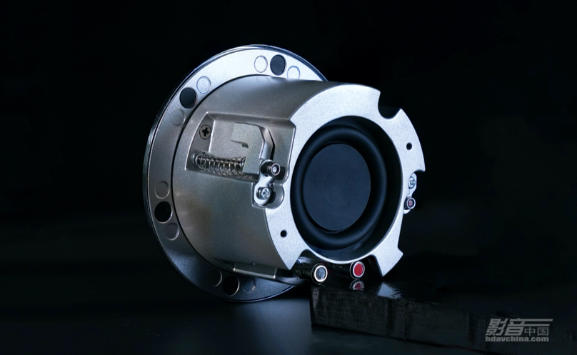

但如果把E2101C翻过来就会发现,在它的背部还有一个软性的部件,当正面的单元发声时会观察到这个软性的部件也在震动。其实,这个软性的部件就是无源辐射器。E2101C就是通过这个无源辐射器来扩展低频延伸,这样的设计我还是头一次在吸顶扬声器里面看到。
E2101C的背部是一个无源辐射器,E2101C就是通过这个无源辐射器来扩展低频响应的

Eliek Acoustic E2101C的外壳材料使用轻质的铝金属,而且金属表面还有一层喷涂工艺,两个扬声器接线端子是内置弹簧的接线端子,这种接线端子的好处就是使用方便快捷,只要用手把接线端子压下去,等。由于外壳是金属材质,而且表面还有喷涂工艺,尽管我用万能表测量过Eliek Acoustic E2101C的外壳,其读数显示没有导电。但厂家还是在接线端子附近的外壳表面贴上一块透明的贴纸,用来隔离导线的线头与外壳,这样就可以降低短路的风险。

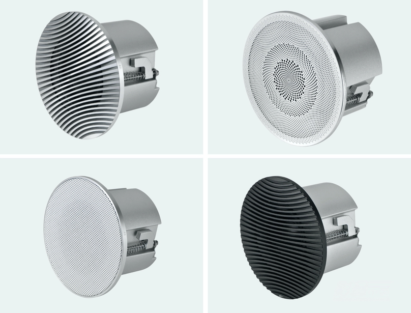

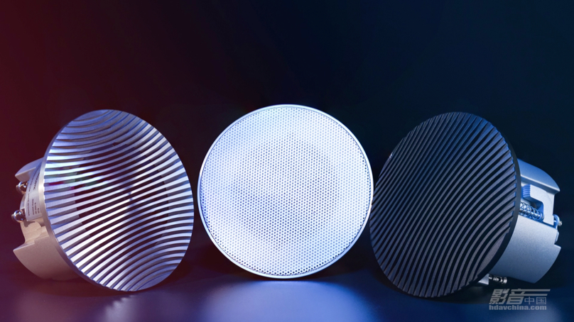

扬声器的面网罩采用磁吸方式固定,安装方便,而且面网罩的样式是可以根据用户的喜好来选择的,目前一共提供了四种样式的面网罩
