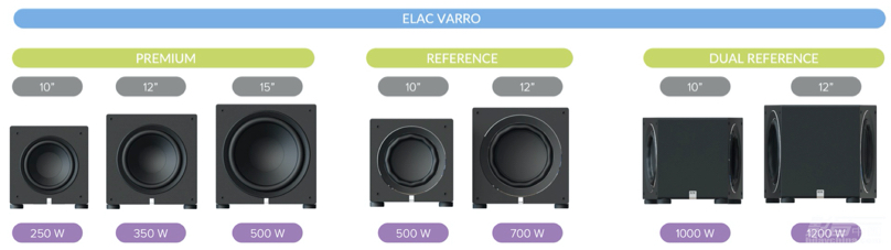

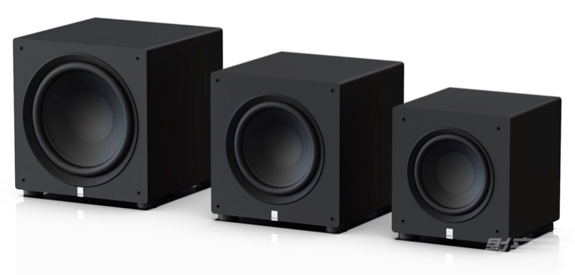

这次ELAC全新的VARRO系列一共有7款产品,而且这7款产品里面又被划分为三个级别,分别是Dual Reference、Reference和Premuim,代表顶级,中阶和入门。三个级别的产品通过外观可以很好辨认,Dual Reference是双低音单元设计的,Reference变成单低音单元,低音单元与Dual Reference是一样的,这俩级别都是2个规格的型号,分别是10英寸和12英寸规格,Premuim就有3种规格,10英寸、12英寸和15英寸,所使用的低音单元与其他两个级别的不一样。

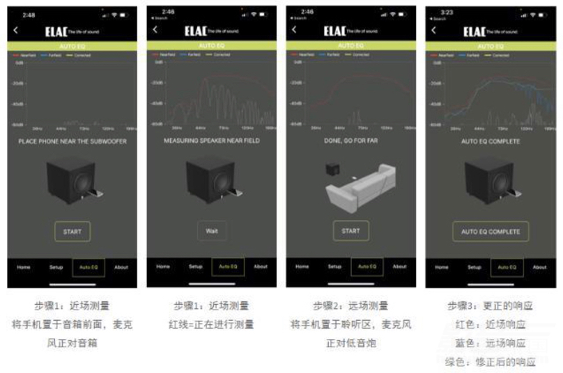

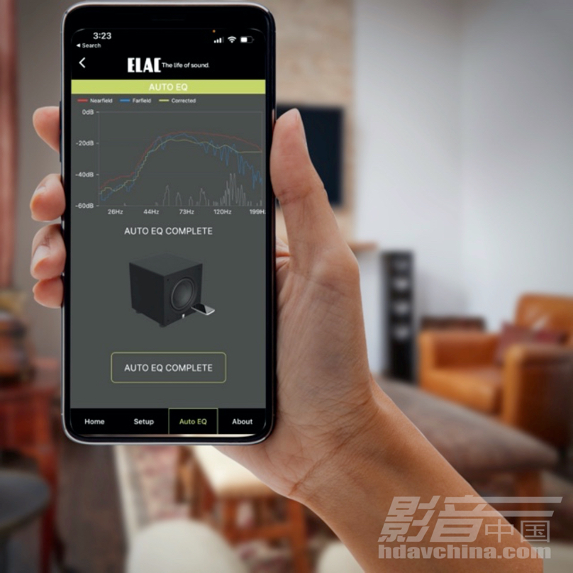

另外,全新的VARRO系列的低音音箱能支持第三代的Sub Control 3.0应用程序(安卓版本和iOS版本),让用户使用App控制低音音箱,而且低音音箱自身也提供自动EQ修正功能。在操作时,程序要求用户先对低音音箱做近场测试,然后再放到聆听位置测试,最后把两者做对比作出自动修正,用于弥补一些房间声学上的问题。当然,用户也可以通过手动方式输入修正数据,低音音箱自身提供了16段PEQ参数,通过手动方式做辅助调整可以做到更准确的修正。至于功放部分,VARRO系列低音炮全部使用BASH功放。它将AB类和D类的特点结合起来(本质上也是AB类功放),它不仅能输出大功率,而且还省电,所以在有源低音炮里面的应用占有一席之地。

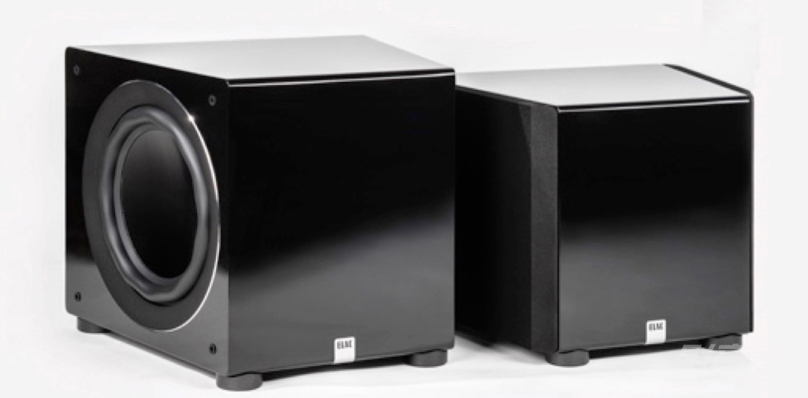

Premuim入门级的三款型号,它们都使用了ELAC全新设计的低音单元,其特点在于长冲程,轻量化,箱体采用低音反射式设计,目的是保证低音音箱具备强劲的输出,营造出汹涌澎湃的低音效果。

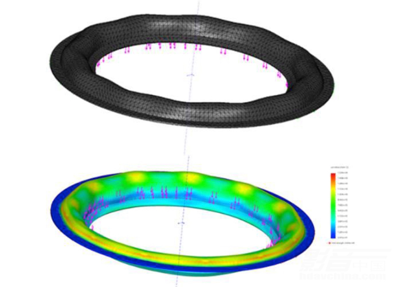

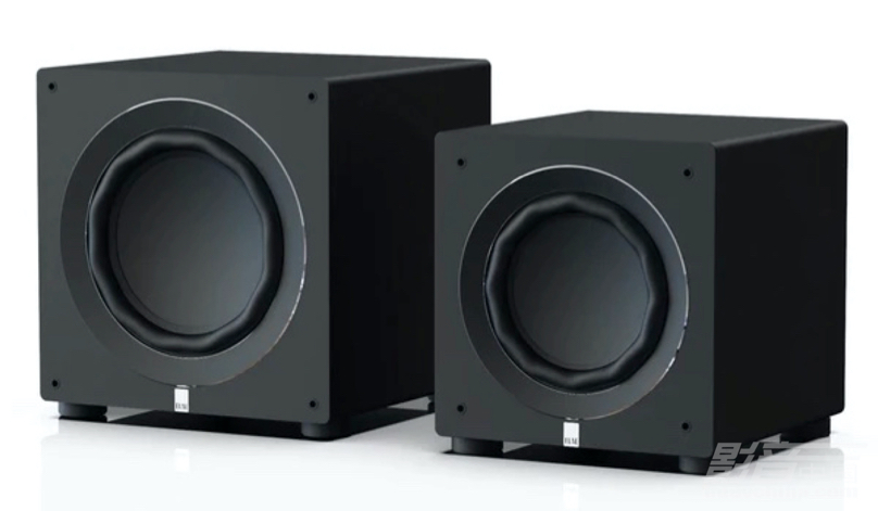

再往上一个级别的Reference,它追求更快速的瞬态响应,更低的失真。箱体使用了密闭式箱体,低音单元部分同样是长冲程设计。为了降低失真,单元的折环部分经过特殊的设计,外观看上去并非是圆形,而是一个多边形。这种折环设计能够保证单元在做大幅度运动时的变形更小,振膜是三明治结构,前后两层是铝,中间是纸质。为了降低振膜的重量,中间的纸质层做了打孔处理,而且音圈口径更大,功率承载能力更强。
