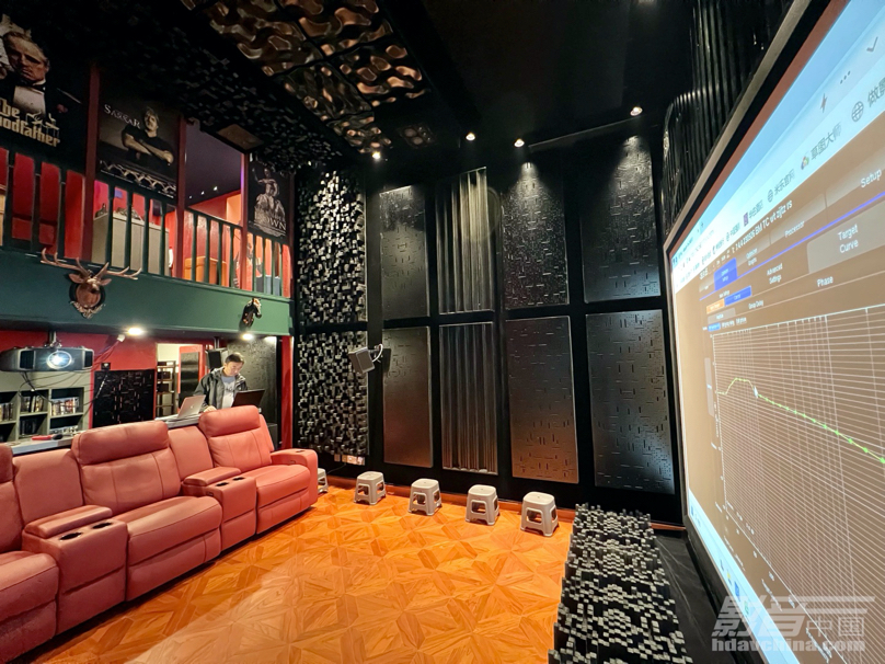

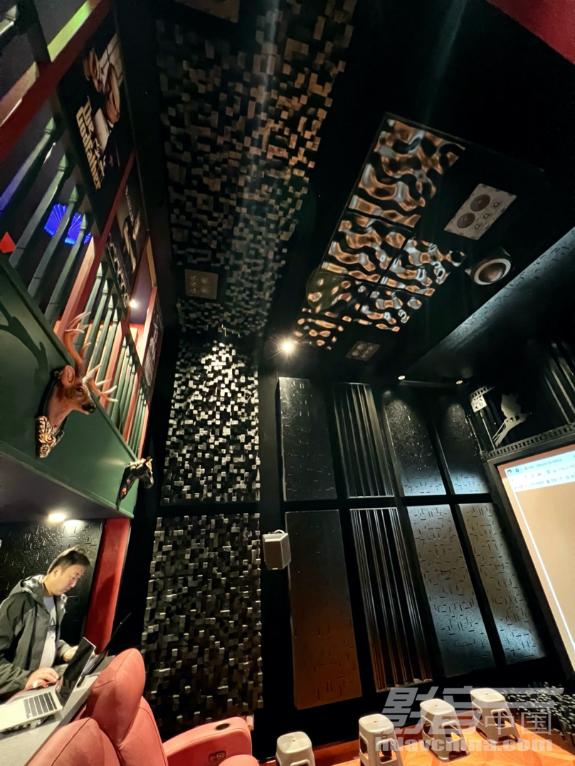

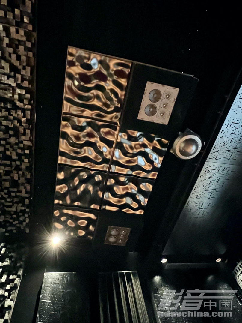

房间所用模块几乎全部是根据房间频率特性与使用需求定制的。皆是声学模块中的前沿技术模块,如BCA全频吸声体、MLV低频陷阱、BAD吸声扩散体、skyline二维扩散体、QRD扩散体、云扩散体等等。其中BCA全频吸声体在仅仅100mm厚度下,能够对60Hz以上频率进行有效吸收,特别适合影院类大功率低频空间。BAD吸声扩散体,是同时具有吸声与扩散性能的声学体。房间内skyline二维扩散体,均全部采用实木木方组装。
针对低频,在隔音层使用弹性剪力墙的基础上,所有墙角均使用BCA全频吸声体,最低有效吸收低频为60Hz。在楼梯间、碟片柜等容易忽略的转角处,也会在吸音层里加上BCA全频吸声体。特别是楼梯间,BCA全频吸声体完美解决空间不足又需要吸收低频驻波能量的问题。因为常规低频陷阱完全不能在这种狭窄区域使用。

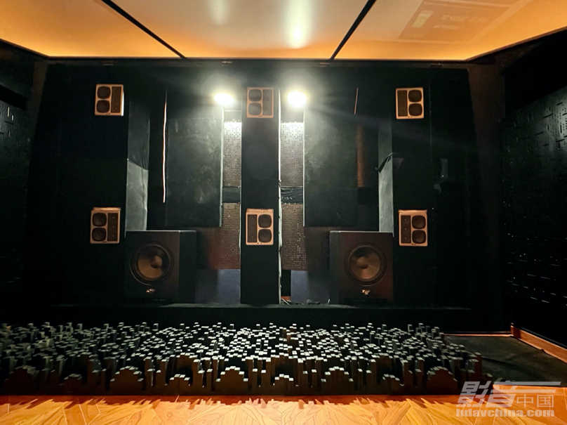

针对吸音,影院前方采用BAD吸声扩散体,对中低频进行良好的吸收,对高频采用扩散效果,适当保留了一次反射声,用以增加房间的空间感。后墙楼梯间区域采用木丝吸音板喷红色油漆处理,实现对中高频的吸收。
针对扩散,除使用BAD吸声体外,侧墙还使用了QRD扩散体和Skyline二维扩散体。侧墙由于房间空间受限,Skyline二维扩散体的设计,有效扩散频率为1000~4200Hz,顶面的Skyline二维扩散体设计有效扩散频率为600~4200Hz。
装修完成后,房间完成面的空间尺寸为长6.8m、宽4.38m、高3.8m。
最终声学测试结果:房间混响,在1000Hz时0.22s左右,其余各个频段混响差值不超过0.03s,非常均衡,完全满足杜比影院和国际电联对该空间的混响要求。在听音位、在可听频率内,低频能量在300ms以内均能消散40dB。此声学方案对影院整体效果提升了30%左右。

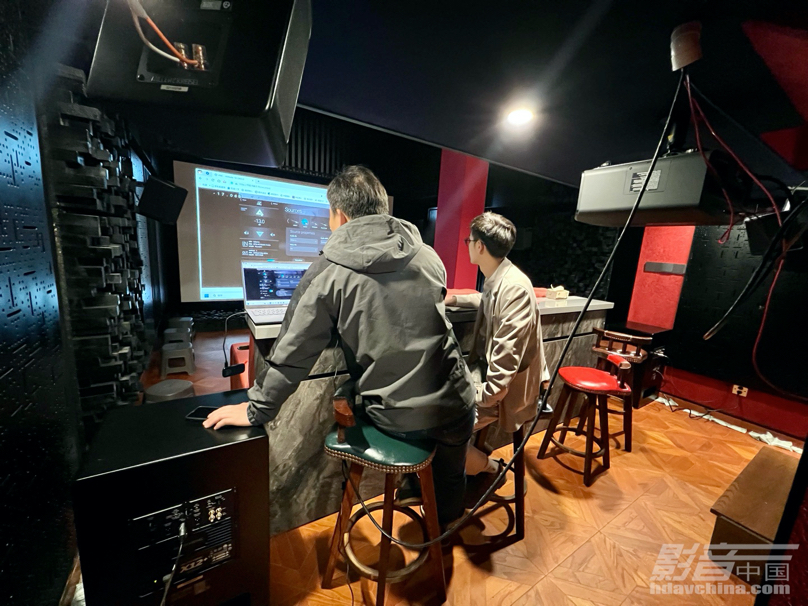

通过专业音频/视频调试,低频清晰度、量感、密度感和层次感都非常到位,整个房间4个低音炮表现惊人。人物对白的清晰度、层次感优秀,创诺功能强大,JVC表现一如既往,麦尼塔效果同样优秀,最终呈现的影院效果,无论是画面、音效都是一流的。
画面表现不错,色彩、画面都非常清晰、饱满。无论是细腻的肌肤纹理,还是远处的风景,呈现栩栩如生,让人沉浸在电影的每帧画面中。
低频消散出色,每一次低音冲击都能让整个房间“颤抖”,仿佛置身于战斗场景中,通过建筑声学与最终调试,在听音位更是鲜有驻波的存在。空间感和环绕感被处理得相当自然,声音仿佛从四面八方袭来。中高频的处理精细入微,每个音符、每句台词都清晰可辨,没有任何杂音或失真。房间内的声音被均匀地分散,让人感受到了极致的音频净化。即便在高音量下,也没有出现任何杂音,音响系统的表现稳定而出色。

环绕声前级:Trinnov Audio Altitude16
多声道后级:Trinnov Amplitude16
主音箱:Miller&Kreisel S150旗舰版
环绕音箱:Miller&Kreisel S150T
天空音箱:Miller&Kreisel IW150
超低音:Miller&Kreisel X12+、X15+各2个
投影:JVC DLA-N78
