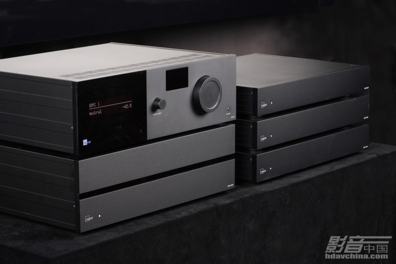

Lyngdorf Audio MXA-8400八声道功率放大器
进一步完善家庭影院的产品线

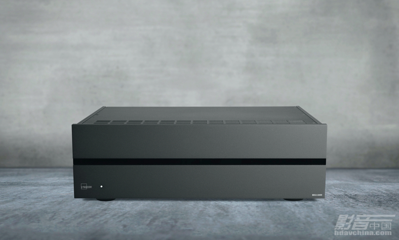

Lyngdorf Audio的另一款新品就是MXA-8400,是一款8声道的后级功率放大器。这款功放是完全为了搭配同厂的两款环绕声解码器而推出的,进一步完善了Lyngdorf Audio的家庭影院环绕声音响产品线。

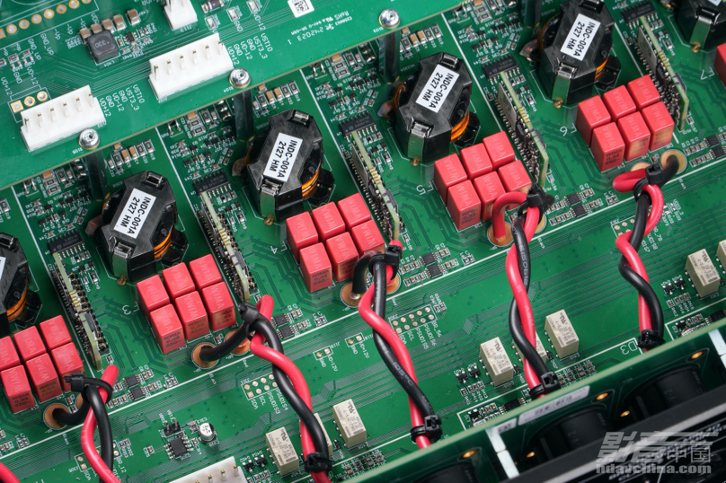

正所谓“近水楼台先得月”,Lyngdorf Audio和Purifi Audio都是同一个老板,那么MXA-8400里面使用Purifi Audio的功放就是顺理成章的事情了,而且也是最好的解决方案。MXA-8400所使用的Purifi Audio功放是度身定制的。如果打开MXA-8400的机箱就会看到,8个功放都整合在一块电路板上,而非使用单独模块安装在电路板上,一个声道功放的最大输出功率可达200W(8欧姆)/400W(4欧姆),而且还能通过桥接模式提高输出功率,达到800W(8欧姆),如果全部采用桥接模式输出,那么最大输出声道变成4声道。另外,MXA-8400标称的阻尼系数超过1200,这意味着功放不但推力强劲,而且控制力也十分好。
供电部分是Lyngdorf Audio设计的开关电源,几乎占了一半的机箱空间。官方称之为“PowerPerfect”。根据官方的描述,电源的效率很高,闲时功耗很低,有完善的保护,还具备通道平衡技术,以最佳方式在所有声道之间分配功率。
虽然MXA-8400的目的是为了搭配MP-60 2.1和MP-40 2.1两款环绕声解码器,实际上MXA-8400也适合用在HIFI音响里面。尤其是玩多路分频系统的玩家就需要多声道功率放大器。例如一个三路电分扬声器系统,MXA-8400本身可以桥接,把其中4路桥接成2路就变成6声道输出,桥接部分用来驱动低音,其他声道分别驱动中音和高音。
Lyngdorf Audio MXA-8400八声道功率放大器使用了以超低失真著称的Purifi Audio D类功放,而且MXA-8400这部分是定制的,所有的放大电路都整合在一块电路板上

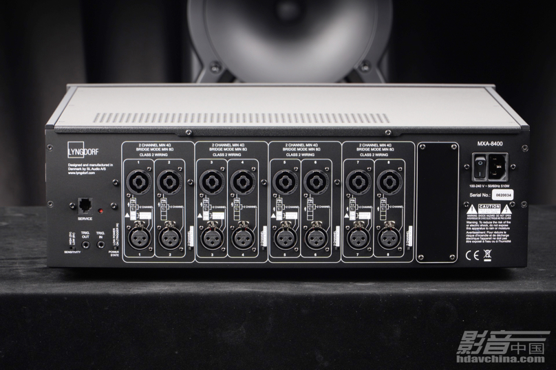

Lyngdorf Audio MXA-8400的输入输出接口全部使用专业音频接口。其中,输入端采用平衡XLR接口,输出端使用SpeakON接口

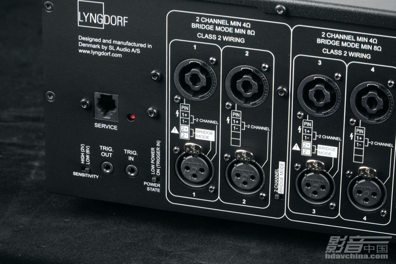

Lyngdorf Audio MXA-8400提供了桥接模式,要使用桥接模式不需要采取任何的开关切换,只需要把喇叭线接到SpeakON的公插里面的+2,-2端即可。另外,功放还提供了两档输入灵敏度调节
专业接线端子,两级输入灵敏度调节
在接口方面,MXA-8400只提供平衡模拟音频输入,扬声器输出端口不是家用音响里面常用的接线柱,而是专业功放,专业音箱里使用的SpeakON接口,而且还是名厂Neutrik的出品。这种接头使用方便,带自锁功能,所以不会轻易脱落。在设计上还有低阻抗特性,其接触位置部分采用镀银处理。
MXA-8400还提供了2挡输入灵敏度调整,“高”输入灵敏度对应电平为2V,意思就是当给功放输入2V电平信号时能达到满功率输出,“低”输入灵敏度对应电平为6V,需要6V才能让功放达到满功率输出,目的是让功放能匹配不同的前端设备。比如说,MP-40 2.1的模拟输出的最大输出电平是16Vrms(+24dBU),所以要把输入灵敏度设在“低”。
但前端设备没提供输出电平数据怎么办呢?那只能靠听了!如果你在调整音量时,发现音量没开得多大,音箱的声音已经很大了,那就要把输入灵敏度设为“低”;相反音量开到接近最大位置,声音依然不够,动态和力道起不来,那就需要把输入灵敏度设为“高”。

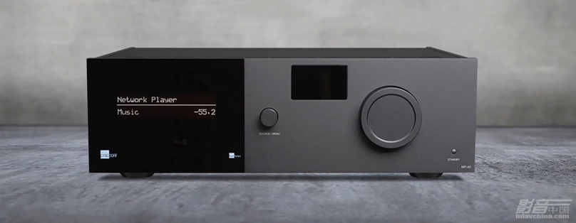

MP-40 2.1十六声道环绕声解码器/前级

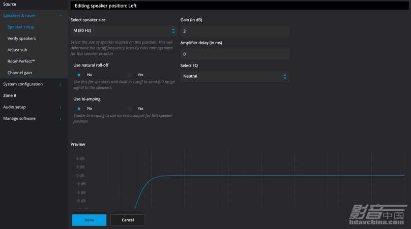

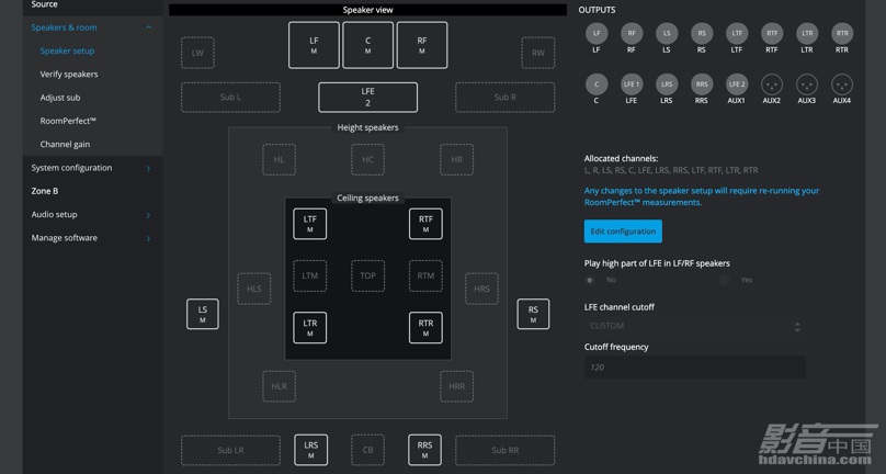

MP-40 2.1的扬声器设定界面,当时配置的是7.1.4声道。其中,超低音音箱使用了两只DALI SUB K-12。另外,所有环绕声道音箱就使用SDA-2400后级驱动,前置左中右声道就使用MXA-8400功放驱动
每个声道的设置界面里面都可以调整低频分频点,增益,延时。另外还提供PEQ功能以及电子分频功能,适用于对音质追求高级玩家

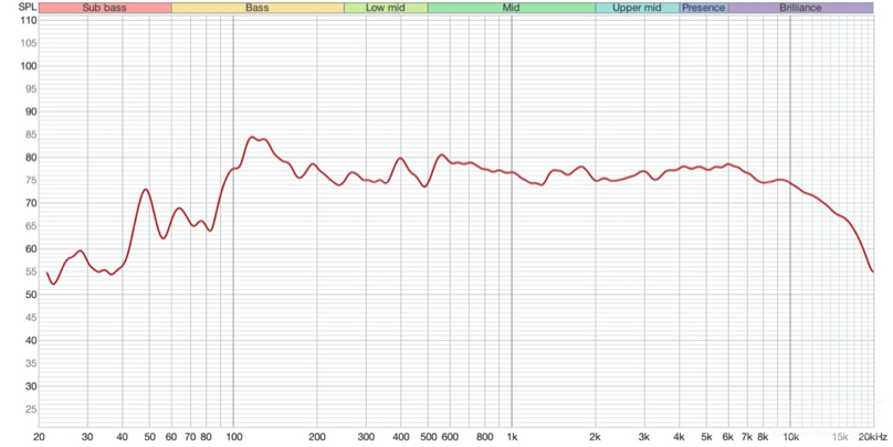

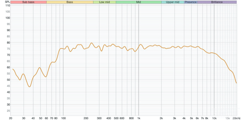

这是左声道扬声器修正前的频响曲线,因为使用了MP-40 2.1的低频管理功能,低频部分会被过滤掉,但可以看到在聆听位置上测得频响特性,200Hz以下就有较大的颠簸,在125Hz附近还呈现较大的“峰”

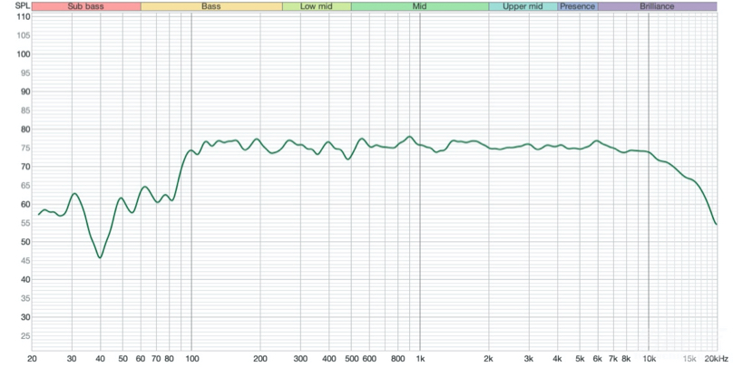

这是修正后的频响曲线,125Hz的峰被压下来,频响曲线变得更平直

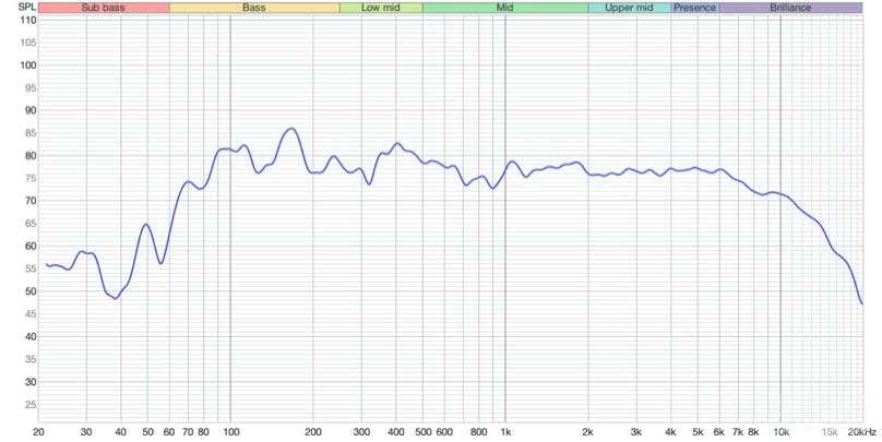

这是中置声道扬声器在校正之前的频响曲线,同样因为使用了MP-40 2.1的低频管理功能,低频部分会被过滤掉,但在350Hz以下的频率出现较大的颠簸
这是校正后的状态,整体变得平直
