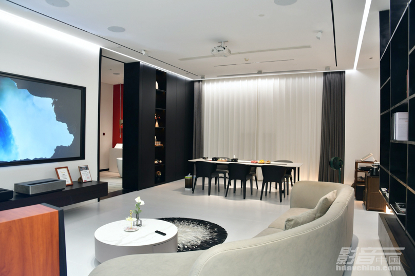

“前装”,顾名思义,就是在客厅装修前进行规划、配置、布线、安装和调试等一系列的步骤。这就需要集成商/经销商在住宅装修前介入,给出确切的解决方案,包括完成对空间的勘察、设立施工方案及安装调试。
这样的好处,显而易见:一切都可以提前准备,而且完全交由专业人士(影音设计师、调试工程师)来完成,品质和视听效果都有保障。比如可以根据用户的需求,来完成多声道音箱,包括天空声道这一营造沉浸式音效不可或缺的组成部分,实现完整的构建。

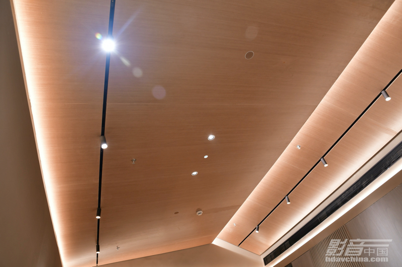

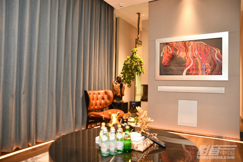

无论是外摆或嵌入式安装,都能很好地、在合理位置上,设置侧环绕、后环绕音箱以及天空音箱。比如通过天花嵌装或者吊装所需的天空音箱,在条件允许的情况下,甚至可以在客厅实现与私人影院定制安装类似的全嵌入式设计,这样就完全不必担心音箱外摆,与居家空间其他陈设不协调的情况。

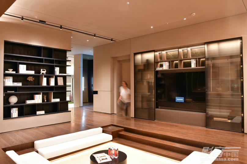

天花嵌装,更好地实现与环境的融入
全嵌入式客厅影院安装实例

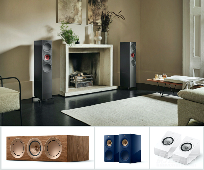

KEF R7 Meta、R2 Meta、R3 Meta、R8 Meta:搭载MAT技术,影院、Hi-Fi兼顾好选择
KEF搭载超材料吸音技术(MAT)、定制化第12代Uni-Q同轴共点单元的新一代R系列。包括R7 Meta主音箱、R2 Meta中置、R3 Meta环绕、R8 Meta天空声道模块音箱,只需实际需求再搭配KEF原厂超低音即可完成组建沉浸式环绕声系统的目标。其中R7 Meta有定制款面板配色可选,以适合家居环境的需要。R8 Meta既能安放在主音箱或环绕音箱顶部,也能作为壁挂安装使用,极为便利。

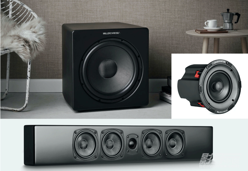

Miller&Kreisel M90、IC95、V10+:为节省空间,最大限度维持环境整体感的选择
M90是Miller&Kreisel挂墙M系列中的最大号,但依旧秉承了其超薄、壁挂的特征,而且M90拥有了黑白双色外饰可选,更易于匹配空间。4个玻璃纤维低音单元的配置,也令它在大中型客厅空间的应用提供了保障。IC95同样是紧凑的设计,可以入墙/天花安装,高音单元借助调整投射角度来获得更好的同轴响应。此外,我们推荐搭配V10+有源超低音来提升低频效果。

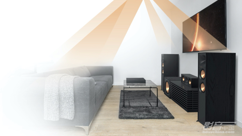

Tips:反射式天空音箱是否可行?

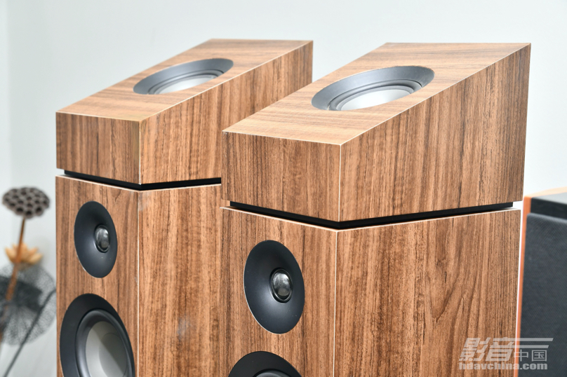

天空声道,顾名思义就是用于在家居空间中营造“自上而下”沉浸式包围感的。《杜比全景声(民用)白皮书》中,不仅有直接在天花安装天空声道音箱的推荐,也有“反射式天空声道音箱”的推荐。即在主音箱、环绕音箱顶部设立特制的天空音箱模块,又或是“一劳永逸”选择内置全景声模块的主音箱,就能解决这一难题。后者便是通过杜比实验室认证的Dolby Atmos FloorStanding Speaker(杜比全景声落地式主音箱)。
放置于主音箱顶部的天空音箱模块

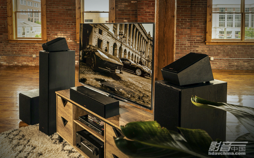

借助天空声道的反射模块,来替代独立吊装的天空声道音箱。正如前面对杜比实验室白皮书解读的那样,它并非是个妥协方案,相反是推荐方案。我们可以这样理解,反射式的安置有时效果甚至好于独立吊装的天空音箱(因为声波通过充分反射后更易于营造出纵向的包围感)。这种反射模块可以根据实际需求来决定,是放在主音箱顶部还是环绕音箱顶部,或者两者皆有(这样就可以构成最小5.1.4声道的配置)。当然,现在也出现了内置反射模块的主音箱。

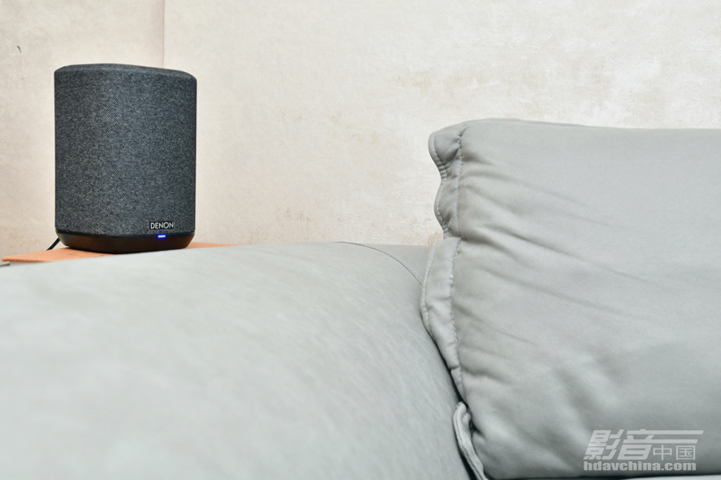

至于环绕音箱,也有同样的问题,即当它们被安置在墙后,但又无法进行布线时,应该怎么办?由AV放大器经过DSP处理模拟出后环绕的效果,再通过主音箱进行重播,这在小房间里也是个解决方案,即所谓的3.1.2声道方案,省却了(物理)环绕音箱;再或者就是选择支持无线传输的环绕音箱。不过目前来说,后一种方案在Soundbar组合中已有现实意义上的产品推出,但在传统家庭影院/客厅影院中暂时还未有品牌跟进。这部分内容,容我们在后续Soundbar产品的介绍中再说。
无线环绕是“后装”客厅影院的方向之一
应用天空声道模块,是最简单的方法

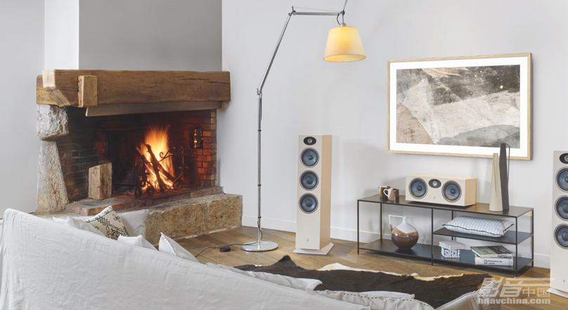

Focal Theva No.3-D及同系列中置:性价比、美观与音质并存的设计
Theva是Focal 2023年推出的中价位系列,从书架箱到落地箱及配套中置(Theva Center)、环绕(Theva Surround)都有涉及。Theva No.3-D是落地箱Theva No.3的“变形”,特点在于内置了天空音箱,实现了对沉浸式音效的兼容。这一系列搭载Focal自行设计开发的铝镁合金TNF高音和以环保碳纤维为基材的复合振膜中低音,匹配中置和Sub 600P有源超低音即可实现3.1.2声道的配置。
