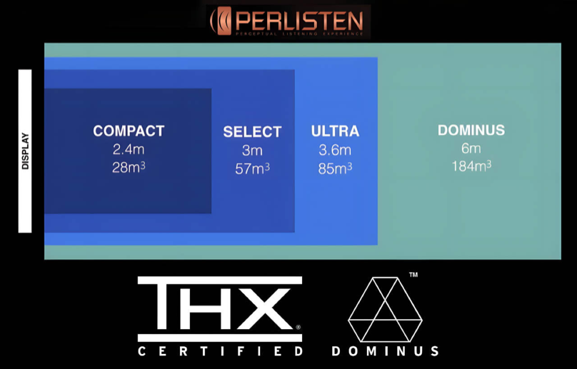

THX对于影音制品之认证是基于家庭剧院视听空间之大小,过往最高规格是THX Ultra,其所对应的是最远3.6米观看距离与85立方米(以楼高3米计算约8.57坪)视听空间,其下还有THX Select与THX Compact等两个认证规范等级。至于最新最顶级的THX Dominus认证呢?影音器材性能标准是订在最远6米观看,以及广达184立方米(以楼高3米计算约18.55坪),对于扬声器来说,不只是要能在这么大的视听空间发声而已,同时还需要达成超高音压、超低失真、超大动态的表现,也就是喇叭要有发出120 dB以上音压的实力,聆听位置聆听音压要达到90 dB且同时总谐波失真还要低于0.5 dB。请看看,这么严苛的THX Dominus“上帝之声”认证,竟然Perlisten Audio D12s“一支”就可以达成!

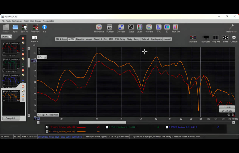

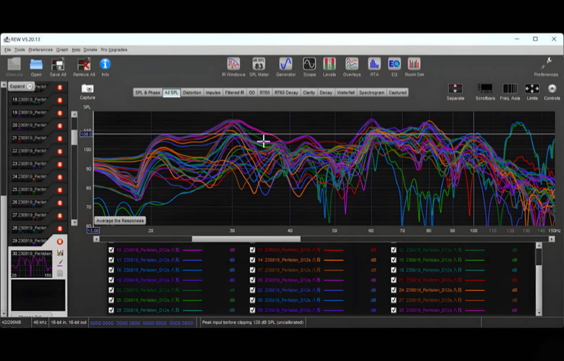

不比不知道,M&K Sound新的次旗舰超低音X12+与本站原有的参考超低音X12都只获得THX Ultra认证,原本M&K Sound X12在本站10坪大(我们视听室高度只有2.5米,以室内容积计算还在THX Ultra认证范围内)表现其实已经非常优异,但小得多的Perlisten Audio D12s一来马上就被比了下去。请看看上面这张两颗超低音摆放在同一个位置使用REW的量测图,当然该处不是很好的位置,曲线不平直且起伏相当大,但两者是在同一位置量测的;请看看橘色线的Perlisten Audio D12s几乎与M&K Sound X12的红色线起伏一致,但是在约85Hz以下的频段内,Perlisten Audio D12s在绝大多数频率量感都超过M&K Sound X12达5dB以上、甚至还高过10dB,以配备一支12吋单体就胜过有两支12吋单体的M&K Sound X12,真是不简单。
此次为了找到Perlisten Audio D12s在本站视听室的最佳摆放位置,总共移动了多达40余个位置(包括在同一处朝向不同方向)。上图是REW一次最多显示30笔的量测图,可以看到同一支D12s超低音在同一房间内不同位置的频率响应曲线变化真的差异非常大。

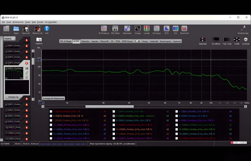

经过千挑万选再动用Perlisten Audio超低音提供的10段PEQ调整(可设三组),终于让Perlisten Audio D12s在本站视听室呈现极为平坦的“惊人”频率响应曲线,可以看到D12s低至15Hz竟然还有很平直的延伸(上图没有显示,但实际量测是到12Hz才下降),D12s低频与极低频响应之能耐确实惊人。

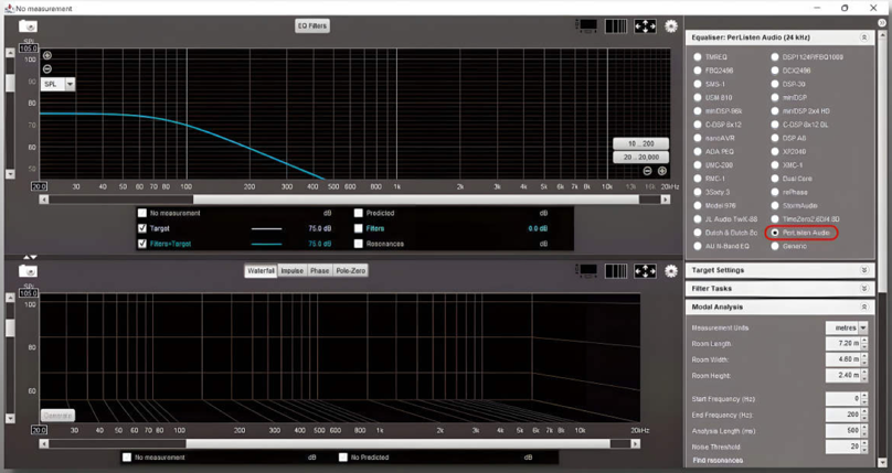

REW(Room EQ Wizard)这个许多影音玩家爱用的视听空间声学量测分析软体,早在2021年时REW的PEQ计算就有支援Perlisten Audio(请见上图红圈处)。Perlisten Audio超低音用家使用REW与miniDSP UMIK-1麦克风量测频率响应,在REW的PEQ页面设定目标曲线,REW软体就会计算出PEQ filter与模拟校正之后的频率响应曲线,并且提供各个PEQ filter频率、增益与Q值,Perlisten Audio超低音用家只要透过手机上的APP“按图索骥”一一输入,就能大大提升Perlisten Audio超低音的频率响应之平坦与整体低频表现!

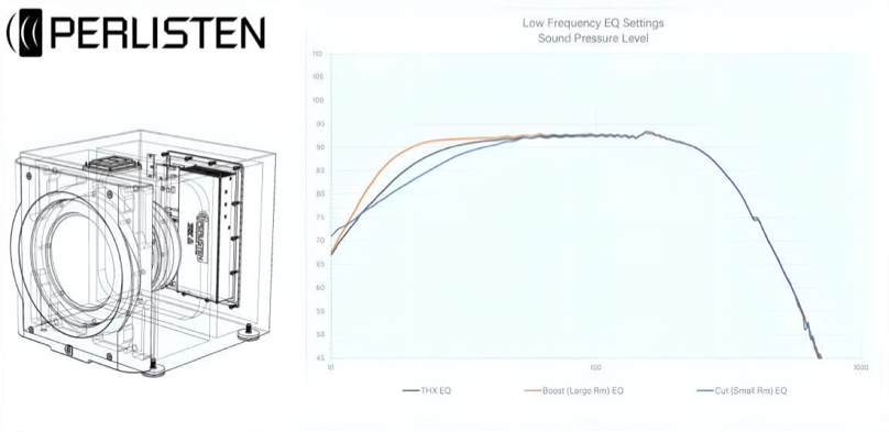

上图所见是D12s的原厂量测频率响应曲线,其内建功率扩大机输出功率为1,500瓦,整体性能与声音表现就是高于R212s配置两支12吋单体推挽运作。请点击上图仔细观察,就会发现D12s在橘色线标示大房间里的频率响应曲线,竟然在20 Hz处量感衰减仅-2 dB、而且在20 Hz到150 Hz之间的变动幅度竟然在±1 dB之内,这实在是太厉害了!虽然这是“理想房间”的量测结果,但D12s在本站视听室的量测曲线同样惊人,显现了Perlisten Audio超低音制品的坚强实力。

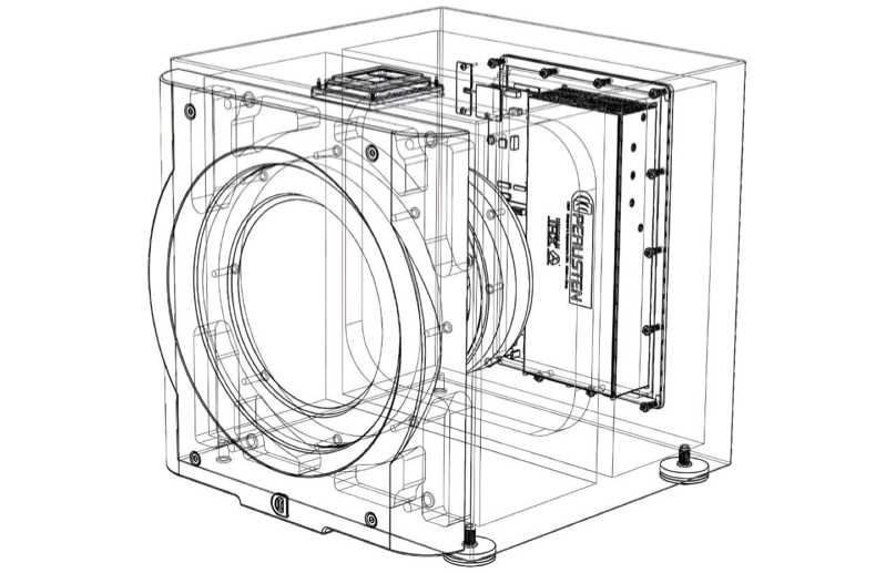

这是D12s超低音的结构剖析图,可以看到音箱内部中段有补强框架,超巨大的12吋单体就锁固在超厚实的前障板上,超低音单体框架上下左右也有固定结构,超大功率后级与相关电源电路都装设在背面的金属板上,顶板前端中央则有2.4吋的彩色触控LCD液晶荧幕。

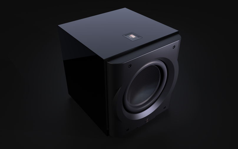

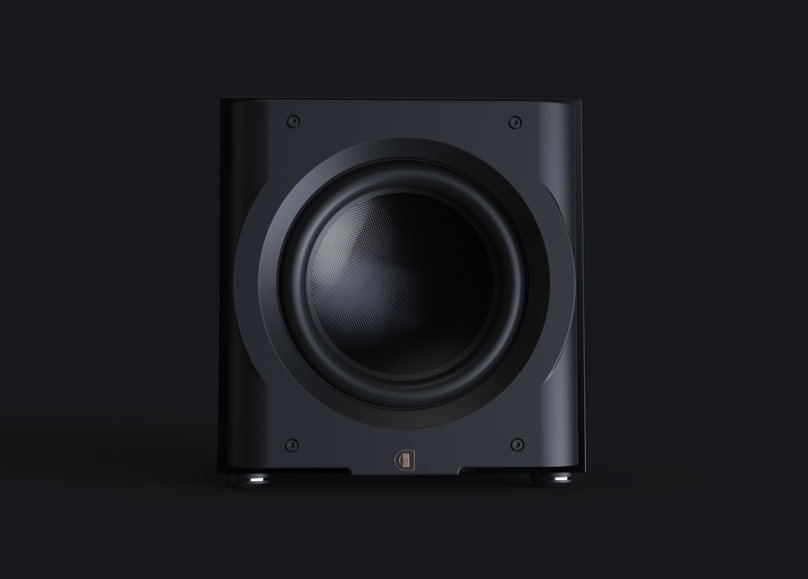

Perlisten Audio超低音外观都是平滑如镜的黑色钢琴烤漆处理,D12s的音箱尺寸可用“小巧”来形容,因为其高度仅448mm、宽度仅420mm、深度仅450mm,以搭载12吋单体的超低音喇叭而言是相对小很多的,但D12s的重量竟然高达41公斤!这是由于为了达成内部“空气弹簧”让单体制动更快速,Perlisten Audio超低音音箱内部的气压非常大,都采用厚度比一般超低音厚很多、密集极高的HDF高密度纤维板制作的关系。此外,D12s的12吋超低音单体结构重量也很惊人,以D12s的41公斤重与多一支12吋单体D212s的68公斤比较,D12s的12吋超低音单体重量或许高达接近27公斤之谱(两者的音箱及放大电路重量应该差距不大)。

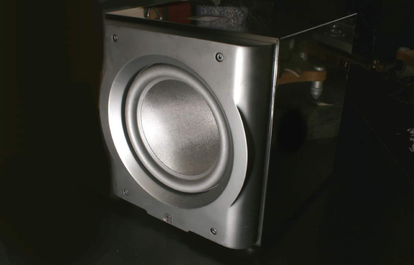

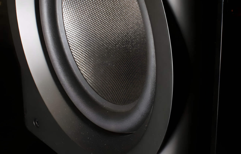

从侧面观察可以看到D12s音箱的前障板厚度超厚,其12吋超低音单体振膜是以碳纤维编织制成,有着极轻的质量却有极高之刚性。此外,也可看到单体的悬边尺寸相当大,这是由于D12s线圈与振膜有高达±30 mm的线性冲程,也就是D12s的单体振膜可以前后移动达6公分不失真。同样是12吋单体,这高达6公分的前后冲程就让D12s能够推动更多的空气量,使其能够有超越小巧体积的低频能量与极低频延伸性能。

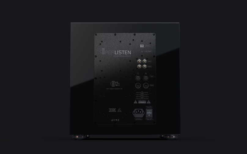

驱动12吋超低音单体的内建1,500瓦后级就装设于D12s背板的金属背板内侧,相关输出入端子、插座都设置在背板的右侧。除了内建超大功率后级,音频信号进入D12s之后会先进行A/D类比数位转换,再以TI德州仪器的48位元DSP晶片进行数位音讯处理,包括一般的音量、分频点与相位调整之外,也透过此DSP镜片进行三种“EQ Mode”模式设定与“PEQ”等化处理。
在Perlisten的商标底下可以看到Perceptual Listening Exeperience(知觉聆听体验),这既是该公司的追求目标,也是Perlisten品牌名称的由来(Perlisten是Perceptual Listening的缩写)。背板右侧可以看到D12s有RCA与XLR的输入及输出各两组,也有一个3V至12V的触发开关。

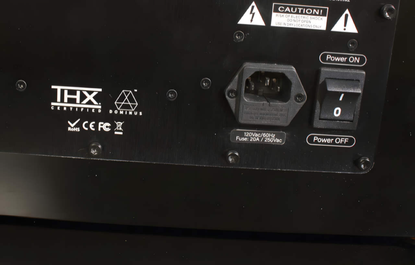

金属背板右下角是电源线输入插孔与电源开关,Perlisten Audio超低音没有一些其他品牌超低音的“待机”开关选项,只要将电源开关保持打开,D12s在接收到声音信号输入时会立即启动,在没有声音信号输入持续一段时间以后,就会自动切换为待机状态。对了,在上图左侧可以看到THX Dominus“上帝之声”认证的标志。

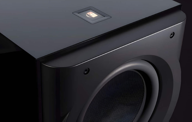

从这个角度可看到D12s超厚的前障板,以及顶部的2.4吋彩色触控LCD液晶操控荧幕。D12s内部以32位元ARM M4 Cortex微处理器(STM32F412)为处理核心,所负责的就是经过这个液晶触控荧幕或专属APP输入设定之对应,此外还有输入信号自动开机、即时监控监控功率放大电路之温度、电压及电流之工作,Perlisten Audio表示每秒执行之相关监控诊断高达一千次以上,因此能让D12s内建的后级将超低音单体掌控得服服贴贴。

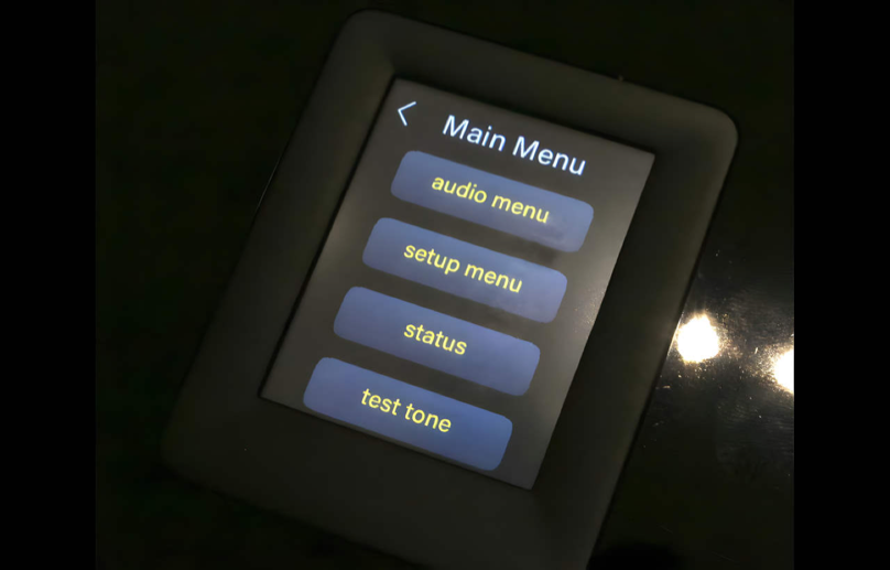

这是音箱顶部液晶触控荧幕的操作主选单,共分为“audio menu”(音频选单)、“setup menu”(设定选单)、“status”(状态显示)与“test tone”(测试音频)等四大项,点按各选项按键即可进入。“audio menu”里面有“master level”(音量增减)、“level trim”(音量增益)、“EQ mode”(EQ模式)等几项,“master level”可由-20.0dB至+12.0dB逐格设定,但如果系统里有多支Perlisten Audio超低音,此一设定是全部一起动作的,“level trim”则可对单这一支超低音由-3.0dB至+3.0dB设定,而“EQ mode”就是三种EQ模式之切换。
接着,在“setup menu”选单里有输入设定的“input setup”、此液晶显示幕亮度“LCD backlight”之设定,以及显示韧体版本资讯的“about...”。再来内建扩大机及蓝牙运作状态的“status”选单,至于主选单最后一项“test tone”则是让D12s发出40Hz的测试音,检验本超低音的健康状态。

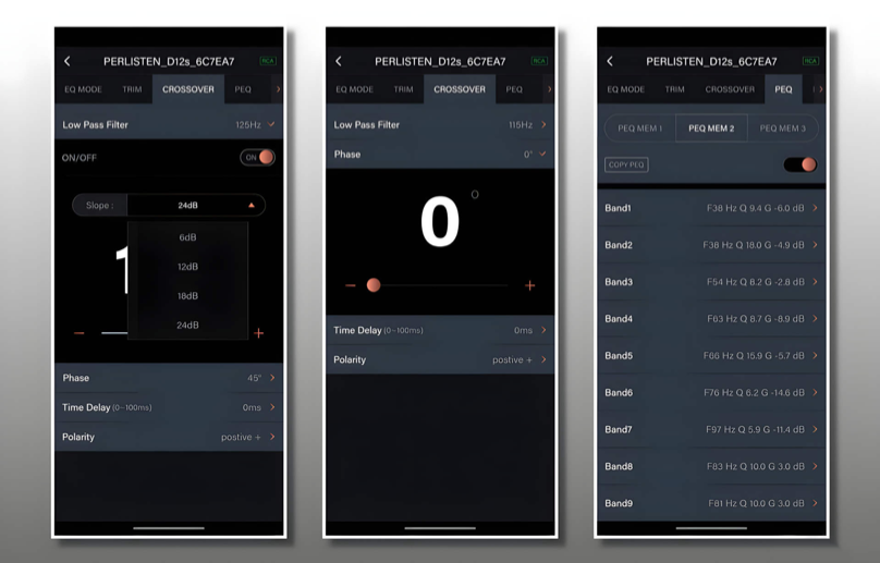

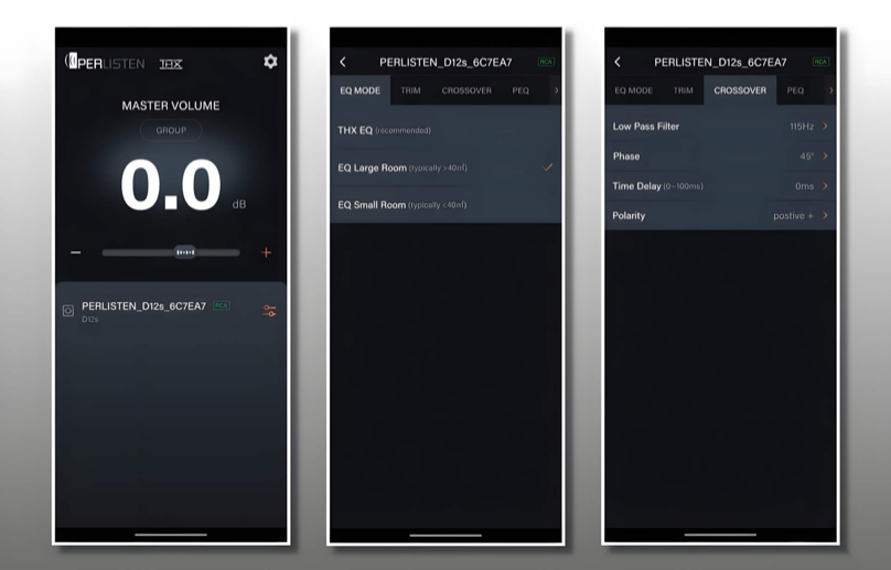

此外,用家也可以用智慧型手机下载安装Perlisten的专属操作APP,可以进行更细致丰富的设定操作,而且此APP是以蓝牙连线,即使是在没有WiFi网路的环境下也可连接。操控APP首页就是最常会用到的主音量调整,按下后有“EQ模式”、“增益”与“分频点”之设定,“分频点”项目可设定“低通滤波频率”(Low Pass Filter)、“相位”(Phase)、“时间延迟”(Time Delay)与“相位”(Polarity)等项目。
