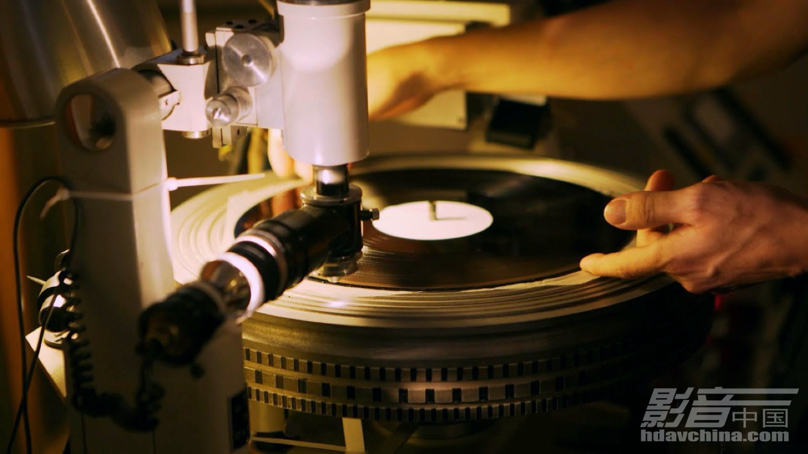

对于钟情黑胶唱片的发烧友,追求纯粹的模拟声,而且要求极高,那么你们怎么看待这些“原罪”的黑胶唱片呢?在另一方面,唱片公司一边秉承着挣钱为原则,另一边唱片公司的音频工程师,甚至音乐人等也会对录音方式有追求,坚持从录音,制作到压碟过程都采用纯模拟方式。当然还有更疯狂的做法,那就是专题开头内容里面所提到的Direct To Disc Recording,中文叫“直接刻录到盘片”。
自从黑胶唱片的标准被定立之后,通过磁带录音机(通常是开盘式磁带录音机)就成为了音乐节目录制的行业标准,在当年的好处就是方便编辑剪接。音乐的素材都先保存到磁带录音机里面。在录制完毕之后,音乐人可以把认为录得不满意的部分剪下,然后进行重新拼接。在后期制作过程当中,还需要一系列的操作,如:母带处理(混音、压缩,EQ等),最终做成母带,然后再交给刻片机刻出黑胶母盘。在这过程里面,音乐需要经历几次的复制。每一次的复制意味着引入噪音,引入失真,音质一步一步劣化,有一部分的音频工程师认为开盘机就是万恶之源!于是就提出了麦克风收录声音后直接送到调音台混音,混成两轨后直接送到刻片机刻成一张黑胶母盘,直接绕开开盘机,避免了后期制作时引入的失真和噪音,这就是Direct To Disc Recording。采用这种录音方式制作的黑胶唱片就是面向音响发烧友群体。
世界上首次采用Direct To Disc Recording制作的商业录音专辑是Nippon Columbia(DENON)唱片公司在1969年推出的Columbia 45rpm Direct Cutting Series,这系列的黑胶唱片一共有6款专辑,到了70年代(大约1976年),Columbia 45rpm Direct Cutting Series又增加了一部分专辑。著名的发烧公司Sheffield Lab,就是发烧友俗称的“喇叭花”也推出Direct To Disc Recording方式的商业黑胶唱片专辑。相对于Nippon Columbia的Columbia 45rpm Direct Cutting Series,Sheffield Lab公司的的直刻录音黑胶唱片更为国内发烧友熟悉和推崇。Miller & Kiesel Sound的创始人Ken Kiesel早年创立的REAL TIME Recording唱片公司也推出过Direct To Disc Recording方式的黑胶唱片。另外,TELARC、RCA、Nimbus Records等公司也推出过一些Direct To Disc Recording的专辑。由于跳开了开盘机,使得这些黑胶唱片具备更丰富的细节,更大的动态范围,更真实的音色。
Direct To Disc Recording在音质上的优点很鲜明,但缺点也很鲜明!由于录音过程需要一次过,中途要是出了问题就报废,必须整个过程毫无瑕疵,这就给予了乐手、音频工程师巨大的压力,需要在录音前期多次排练和磨合才能得到一个完美的录音。Direct To Disc Recording不仅难度高,在刻盘过程也可能会因为设备问题导致失败。为此,有的唱片公司在采取Direct To Disc Recording录音的同时,还会采用开盘机同时录音作为安全备份。当需要再次发行唱片时也能使用开盘母带制作唱片,所以要体验Direct To Disc Recording的魅力,还是找头版唱片吧!正因为Direct To Disc Recording方式困难,所以愿意使用的唱片公司并不多,商业专辑更是少之又少,二手价格还不便宜,只有少数懂行的发烧友才会通过各种渠道买回来。

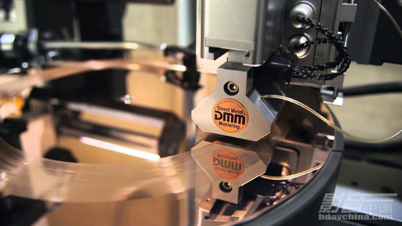

最近跟一些朋友聊到直刻黑胶唱片,发现他们都会想到Direct Metal Mastering,就是DMM黑胶唱片,目前市面上最常见到黑胶唱片,上面印有DMM字样。从本质上两者都是将音频信息记录到盘片上,Direct To Disc Recording制造出来的黑胶唱片,从收集、混音到刻盘都是纯模拟方式。
Direct Metal Mastering是20世纪末由Teldec和Georg Neumann GmbH两家公司联合开发出来(实际上RCA开发SelectaVision音视频光盘的衍生产品,后卖给Teldec,再经过二次开发后产生)的一种黑胶唱片制作方式,DMM方式是将音频信息刻到铜盘上,由于铜的刚性比传统母盘的介质更高,刻片后坑槽不会发生反弹效应,目的是改善瞬态响应、更线性的相位响应,消除预回声,还具备更高的信噪比。至于音乐源可以是数字音源(需经过D/A转换),也可以是模拟音源。发烧友对DMM方式制作的黑胶唱片褒贬不一,有人觉得清晰,干净,解析度高,也有人觉得高音亮,低音发紧,不够耐听。顺带一提的是,Direct Metal Mastering这种制造方式还被应用到CD唱片的母盘生产,Georg Neumann GmbH公司还成功的演示了制作设备原型,但却未投入到商业生产里面。

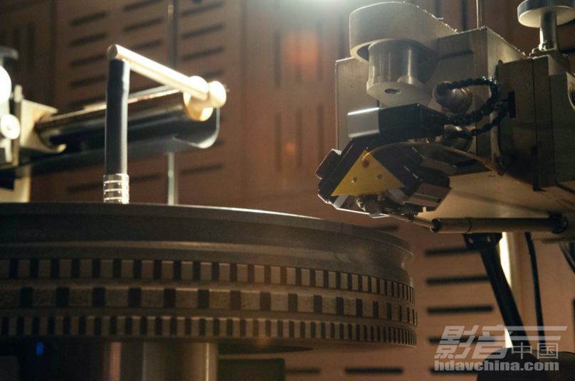

2001年AES音频工程大会上为与会者复兴Direct To Disc Recording
2001年,在美国纽约举办的音频工程大会上,AES历史委员会向与会者展示了“黑胶统治时”展览的第二部分(第一部分在2000年洛杉矶大会上展示,取得了巨大成功)。参观者会被带到一个录音室,里面的录音设备都是上世纪50~60年代的设备,当中还包括一台Neumann VMS-70刻片机。展览会工作委员会联席主席任命了资深录音工程师AI Grundy为大家现场演示制作Direct To Disc Recording,并且还邀请了一个流行音乐乐队在现场演奏并实时录音。由于事前的精心策划和准备,录制过程非常顺利,并获得AES的高度赞扬。这次展览会一共录制了5段音乐,然后通过现场回放,大家感受到忠实,而且动态宽广、以及瞬态干净的声音。
