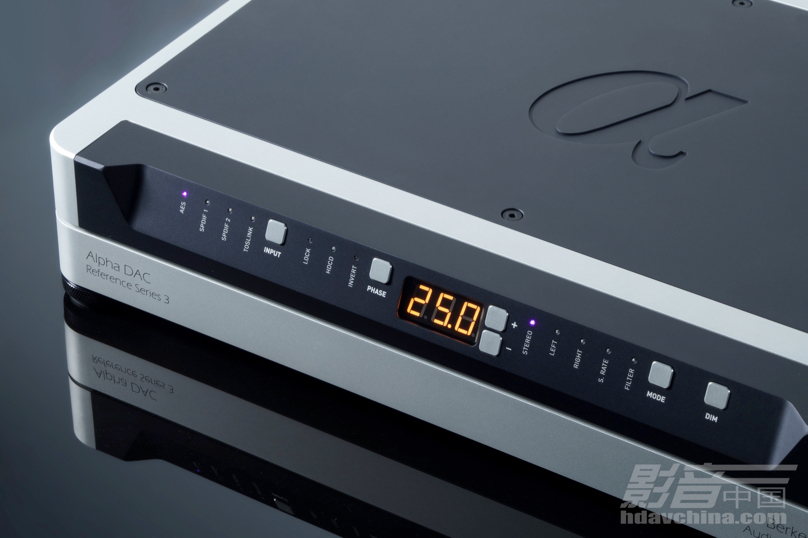

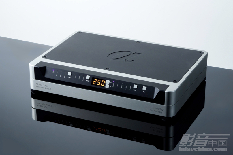

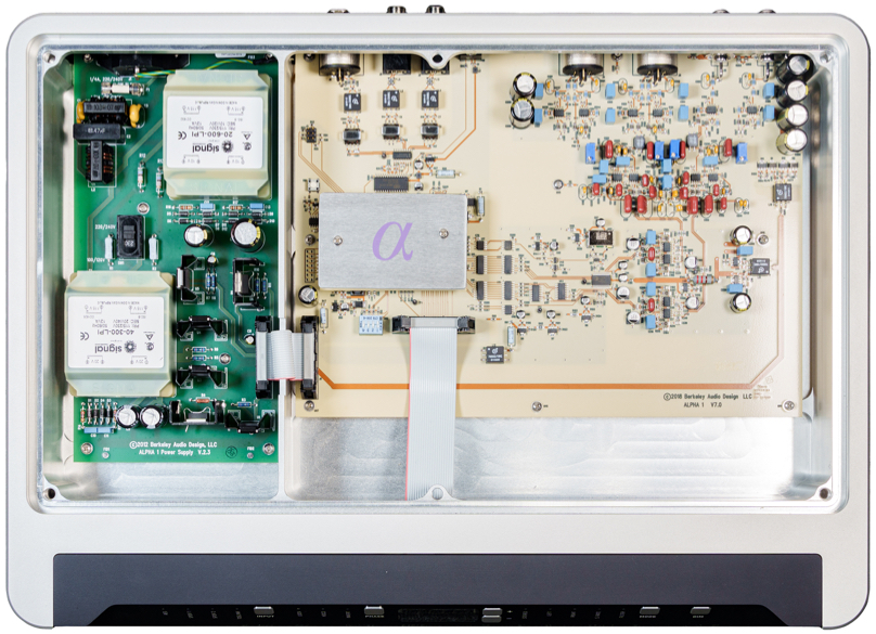

Alpha DAC Reference Series 3的电路板安装在两个独立的空间,左边是电源,右边是DAC部分,而且机箱是一整块铝挖出来,一体形成方式制作,这是公认最发烧的机箱制作方式

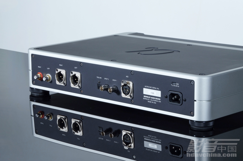

Alpha DAC Reference Series 3的背部,模拟输出部分同时提供平衡和非平衡接口,数字输入部分提供AES/EBU和S/PDIF。另外,值得注意的是Alpha DAC Reference Series 3本身没有电源开关,电源线接上就直接工作,目的就是让你常开,保持煲机状态,一直保持好声音

自带音量控制,具备增益输出
Alpha DAC Reference Series 3的模拟输出部分能够控制电平,而且还是带增益输出的。Alpha DAC Reference Series 3的默认音量级为25(屏幕上显示25),最高是60,此时在平衡输出端的最大输出电平为+18dBu,即6.15Vrms,54时为+12dBu,即3.1Vrms。使用非平衡输出时60时为3.25Vrms,54时为2Vrms。Berkeley Audio Design推荐使用比54再低一点。但我在实际使用上是直接把音量拉满,听起来更够劲。
在音量控制方面,步进精度为0.1dB。但同时两个声道也能独立调整增益,步进精度为0.05dB。对于追求到极致的发烧友,他们会要求在皇帝位上测到两只音箱的声压级完全一致,才能实现精准的声像定位,这时候就需要通过这个功能做精确的调整。

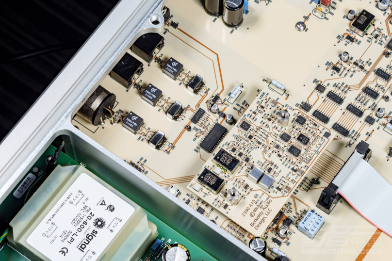

AES/EBU和S/PDIF输入都有独立的隔离变压器,这是标准做法。至于后面独立安装的电路板就是锁相环电路板

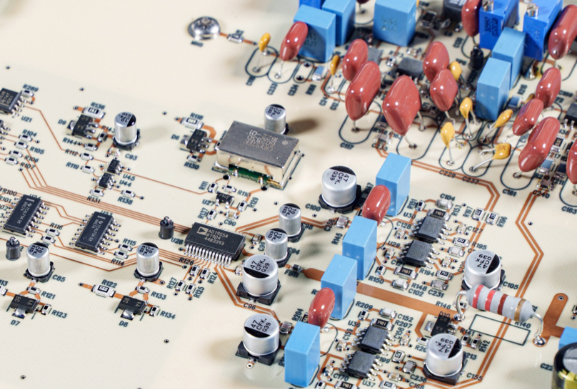

DAC芯片采用Analog Device AD1955A的电路板就是锁相环电路板

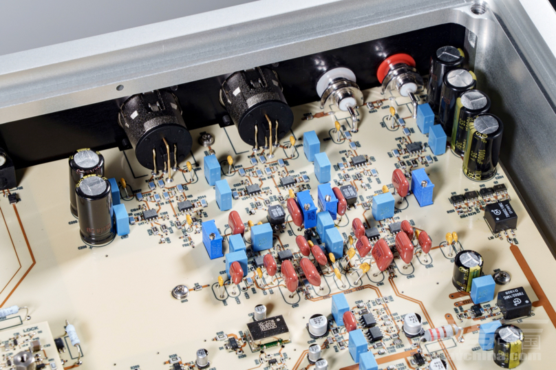

模拟输出部分基于IC设计,而且IC的型号都被抹去

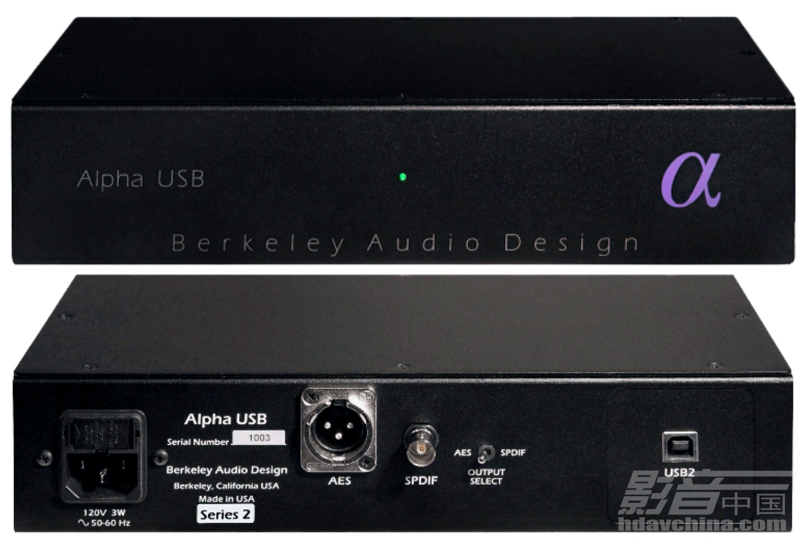

Alpha DAC Reference Series 3是一款很纯粹的DAC,不像当前的同类型产品一样自带USB Audio界面。Alpha DAC Reference Series 3需要使用Alpha USB Series 2界面才能与电脑连接,Alpha USB Series 2界面需要另外购买。
从Berkeley Audio Design的角度看,这叫按需购买。如果只是听CD唱片作为所需,USB Audio界面根本用不上。到了某一天想接电脑玩PC HIFI,听High-resolution Audio音乐文档了,再增加一个USB Audio完事。从发烧角度看,两部分独立供电,减少干扰,两者之间有数字信号线连接,可以通过换线可以改变声音。
Alpha DAC Reference Series 3的数字输入界面有三种,分别是光纤、S/PDIF和AES/EBU。其中,S/PDIF界面就使用BNC接口,而非RCA接口。我打开Alpha DAC Reference Series 3顶盖观察内部的设计,AES/EBU和两组S/PDIF(BNC)各自都有一个对应的隔离变压器,这是最标准的设计方式。之后经过一块独立于主板的小电路板,这是Alpha DAC Reference Series 3锁相环电路,电路上面还用上了两颗Crystek公司的超低相噪晶体振荡器,分别对应44.1kHz和48kHz采样率及其倍频采样率的数字音频信号。之后就是DAC芯片,Alpha DAC Reference Series 3在这里使用1只Analog Device AD1955A立体声DAC芯片,DAC芯片的时钟信号也使用Crystek公司的超低相噪晶体振荡器提供。至于模拟音频部分就以IC为主,不过这些IC的型号全部被抹去,而供电部分是2组变压器负责供电。
Alpha DAC Reference Series 3所有的这些电路板都安装在一个一体成型的铝机箱里面,而且机箱非常厚重,这是发烧友公认最好的机箱制作方式,里面有划分为两个独立空间,一个是装电源线路,另一个装着DAC线路。在数字音频流支持方面,Alpha DAC Reference Series 3最高支持24bit/384kHz PCM数字音频流,至于DSD方面,Alpha DAC Reference Series 3本身不支持DSD,但真正要放出声音来没有任何难度,把DSD转换成PCM就能播了。Berkeley Audio Design给出的推荐就是使用JRiver Media Center播放/管理软件,使用软件内部的转换功能转换成PCM,最后由Alpha DAC Reference Series 3做D/A转换。
Alpha USB Series 2 USB Audio界面,这里面有一个细节,USB Audio接口的面板与机箱背面版有所区分,其实USB Audio的输入模块是跟机箱之间有物理隔离,目的是减少震动
