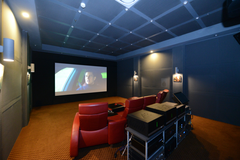

力高音响的视听室里使用的两款JL Audio低音音箱的型号分别是Fathom ICS-SYS-208和Fathom IWSv2-SYS-213。从型号上命名可以看出,JL Audio的目的就是追求与Fathom系列性能比肩的嵌入式版本。

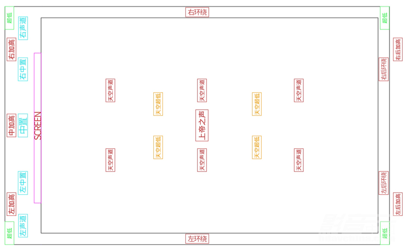

8只低音音箱,怎么分配和安装呢?
在应用方面,力高的家庭影院环绕声音响系统里面使用8只低音音箱,是非常奢华,且追求极致的配置。Fathom ICS-SYS-208是吸顶式低音音箱,低音单元口径规格是8英寸,Fathom IWSv2-SYS-213是入墙式低音音箱,低音单元口径规格是13.5英寸。在组成方面,每款低音音箱其实包含了2只独立的低音音箱,以及一台专用的2通道低音功放。

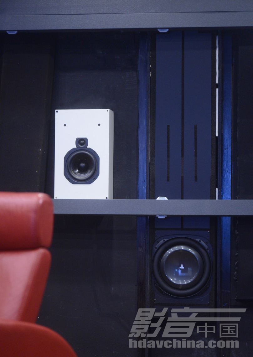

视听室的前后两面墙分别安装了2个Fathom IWSv2-SYS-213系统,另外的2个Fathom ICS-SYS-208就安装在视听室顶部。目前在展示型的家庭影院视听室当中在顶部安装低音音箱的案例真不多见,Fathom ICS-SYS-208在这里担任的角色不仅仅是播放电影中的LFE通道声音,还用来播放天空声道音箱的低音信息,这能起到什么好处呢?比如说,在重播天空下雨,打雷的音效时,打雷的声音更饱满有力,更真实。

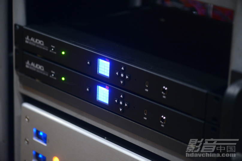

Fathom IWS-SYS-213的功放每声道输出功率2000W,Fathom ICS-SYS-208的功放型号为SA-600W,每声道输出功率为600W,这两款功放里面都有DSP处理器,并使用了JL Audio自己的Digital Automatic Room Optimization数字修正技术,而且还能设定低通频率和高通频率,分频点的斜率以及PEQ可调。对于那些处理能力比较有限的AV功放(或环绕声处理器)就可以使用功放里面的DSP功能做进一步的优化。相反要是AV功放(或环绕声处理器)的处理能力够强,开放调整参数足够多的话,那就不需要使用低音音箱功放里面的DSP设置。比如说,力高视听室里面使用的StormAudio就有足够强的性能,这次的试听就是用它内置的Dirac Live功能,再加上手动微调来修正。

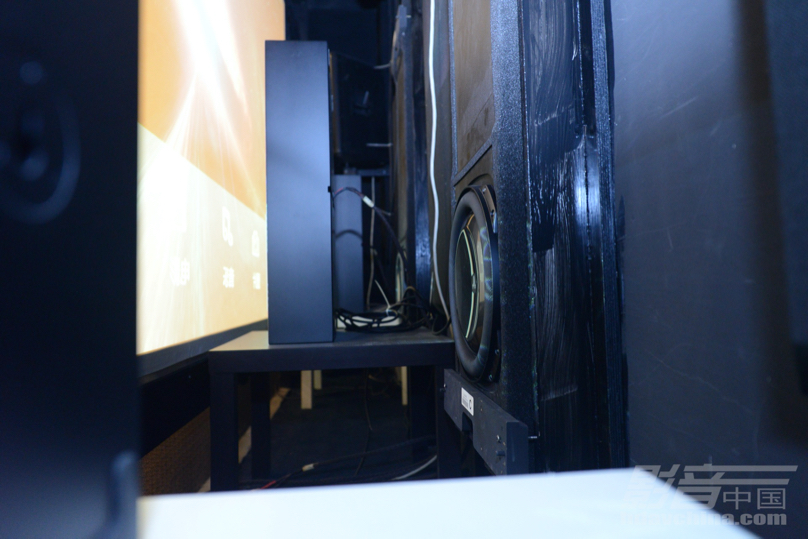

安装在屏幕背后的JL Audio Fathom IWSv2-SYS-213低音音箱,这两只低音音箱紧贴这墙体安装,而摆放在木架子上的是ATC HTS40,在这里三只HTS40都是中置声道
JL Audio Fathom IWSv2-SYS-213低音音箱的专用功放,每台为两通道输出,每通道输出功率为2000W,并自带DSP处理器,能使用JL Audio开发的Digital Automatic Room Optimization数字修正技术,可以结合原厂麦克风(需另外购买)实现声音修正,这两台功放分别驱动前方和后方的2只Fathom IWSv2-SYS-213

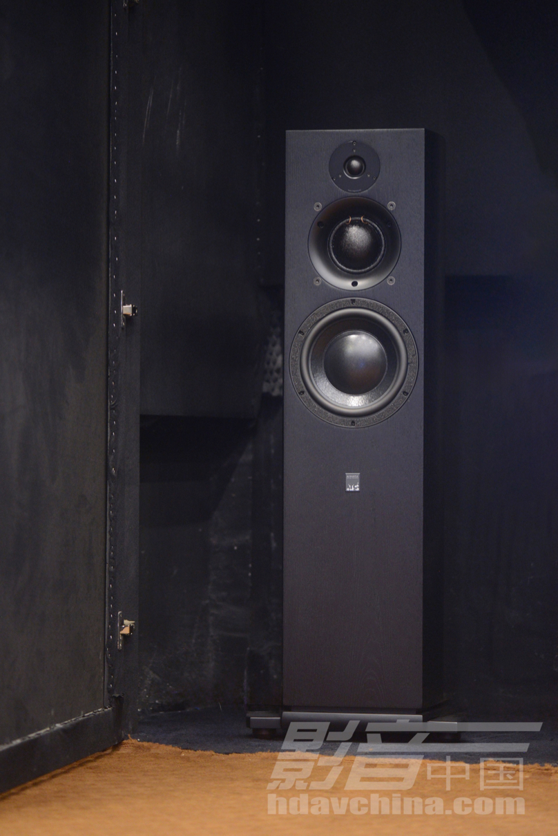

左右声道采用SCM40落地音箱

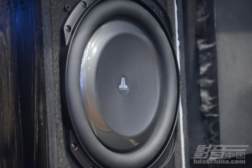

Fathom IWSv2-SYS-213使用的低音单元型号叫13TW5V2,是一款薄设计,长冲程设计的低音单元,不但省空间,承受功率大,而且低音能量强悍

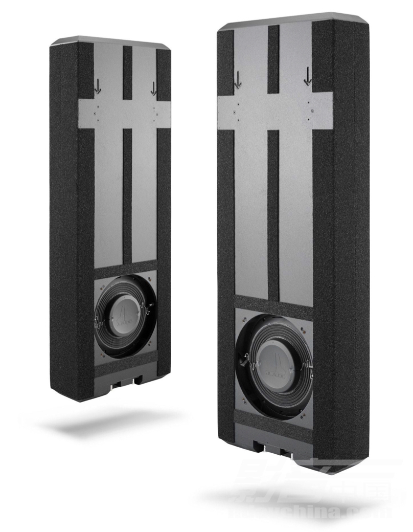

由于不便打开顶部的透声布,所以在官网上找到一张Fathom ICS-SYS-208图片。Fathom ICS-SYS-208属于吸顶式低音音箱,视听室的顶部一共安装了4只
Fathom ICS-SYS-208的专用功放,型号为SA-600W,一台为两通道设计,每个通道输出功率为600W,同样自带DSP,内置Digital Automatic Room Optimization数字修正技术
