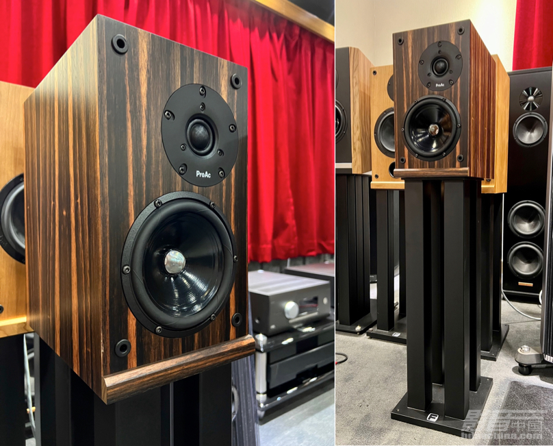

Response DB1
Response DB1搭配Foundation Designer II 24英寸脚架
造型较Tablette 10至少大一个码的DB1,箱体由不同厚度MDF组合而成,表面铺上实木木皮,内壁贴有特制沥青板,以收阻尼及校声作用。为免破坏整体视觉观感,倒相管被安排在箱体背部。DB1搭载内置特殊磁冷液25mm丝质纤维半球型高音,至于长冲程设计的中/低音,其127mm振盆用上了专利云母纸浆pulp mica生产,表面涂上弹性材料,中央设有透明相位修正塞。
有穿墙破壁的音场重塑能耐,摆位设定跟 Tablette 10同样容易的DB1,既是一款动静皆宜,表现极之全面的发烧级书架扬声器,当配合Foundation Designer II 24英寸脚架同台演出,匪夷所思的爆破力加上快如闪电的瞬变表现,确实令不少追求大动态的发烧乐迷甘拜其石榴裙下。
Response DB1 规格:
●分音设计:2路2单元低音反射式
●频率响应:35Hz–30kHz
●输入灵敏度:87.5dB/w/m
●平均阻抗:8Ω
●高音:25mm ProAc丝质纤维半球型制品,内置特殊磁冷液
●中/低音:125mm ProAc长冲程单元,专利云母纸浆pulp mica振盆表面涂上弹性素材,中央配备透明相位修正塞
●分音器:由多股式无酸铜接线及优质零件所组成,可进行Bi-amp及Bi-wire方式连接
●体积(H x W x D):320x182x280mm
●重量:8.8kg●建议匹配放大器输出功率:20W–100W

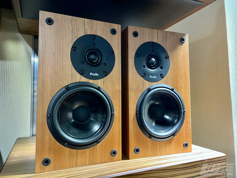

Response D2D / D2R
ProAc Response D2R(左)与D2D(右)
D2贵为ProAc Response系列的大书架,箱体采用高效率反射式设计,倒相管被安排在中/低音单元下方。D2将会提供D2D (Dome)及D2R (Ribbon)两个不同版本,前者的面板将会配备25mm丝质纤维半球型高音,音圈环节采用气冷式设计,内部加入特殊阻尼物,以实现校声作用。
至于售价略高一线的D2R,则换成造价可观的丝带单元,面积达60mmx10mm水平,薄如蝉翼的铝质振膜,缔造更优越的空气推动力,磁铁背部装有阻尼罩,缔造高密度能量结聚。中/低音方面,D2D与 D2R将会同时采用ProAc专用,搭载165mm直径玻璃纤维振盆及EXCEL高密度磁铁回路的特殊制品,中央设有严选实心红铜车制而成,视觉观感颇为突出的相位修正塞。由于箱体体积较先前提及DB1和DB3为大,建议配搭 Foundation Designer II 22英寸脚架使用,方可全面展视应有潜力。
Response D2D / D2R 技术规格:
●分音设计:2路2单元低音反射式
●频率响应:30Hz–30kHz
●输入灵敏度:88.5dB/w/m
●平均阻抗:8Ω
●高音:25mm ProAc丝质纤维半球型制品,气冷式音圈,并加入特殊阻尼物料(D2D)、60mmx10mmProAc 轻量化丝带单元,磁铁背部装有阻尼罩(D2R)
●中/低音:165mm ProAc专用玻璃纤维振盆单元,EXCEL高密度红铜磁铁回路,中央设有实心红铜
●相位修正塞
●体积(HxWxD):430×203×260mm
●重量:11kg
●建议匹配放大器输出功率:30W–150W

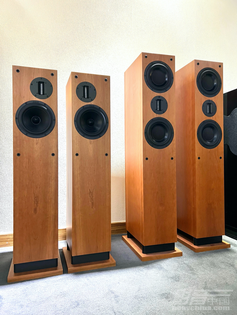

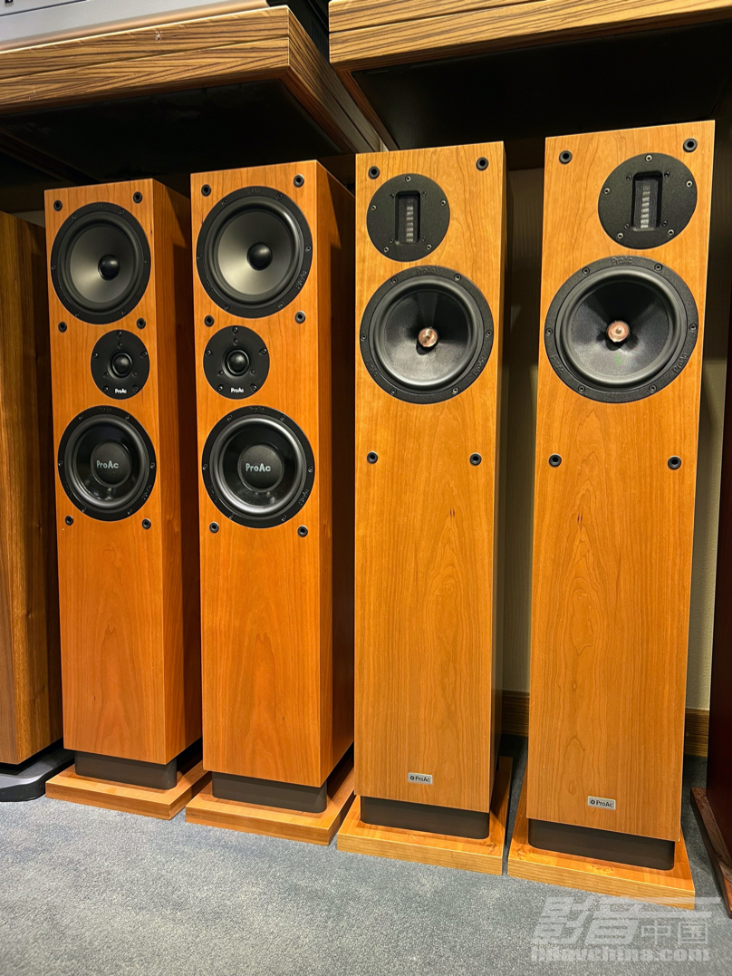

ProAc Response DT8(左)与D20R(右)
Response DT8
曾被全球一众准买家评为实力被远远低估,有ProAc黑马之称的DT8,是继Response系列一哥D48之外,另一款彻贯MTM哑铃式单元布局的座地扬声器,独特之处正是其身上所采用的两个165mm口径中/低音,分别用上了云母纸浆Pulp Mica(搭载印有 ProAc 字样防尘罩)及聚丙烯 Polypropylene作为振盆生产原料,一个厂方特别订购25mm丝质纤维半球型高音,则被安排在两个165mm口径中/低音之间,二路分音环节经过ProAc创办人Stewart Tyler先生精心调校,缔造出音色与效果具备的精湛效果。
DT8具备90dB/w/m输入灵敏度,意味着玩家们无需出动大功率后级,也能缔造收放自如,地动山摇的震撼性体验,加上亲民的巿场定位,难怪推出不久,瞬即成为世界各地影音同好争相入手的指标。
Response DT8 技术规格:
●分音设计:2路3单元低音反射式
●频率响应:38Hz–30kHz
●输入灵敏度:90dB/w/m
●平均阻抗:4Ω
●中/低音:2x165mm,其中一只搭载云母纸浆pulp mica 振盆及印有ProAc字样防尘罩,另一只
●则选用聚丙烯 Polypropylene作为振盆及防尘罩的生产原料,两者透过串联方式连接
●体积 (H x W x D):978x193x229mm(连专用底座计算)
●重量:26kg
●建议匹配放大器输出功率:20W–180W
Response D20D / D20R
从元祖级 Response 1.5进化到 D15,D18和D20,外观造型一直予人踏实的感觉,恰到好处的箱体体积,显然是针对普遍不大的家居客厅而设。D20将会提供D20D (Dome)及D20R(Ribbon)两个不同版本,前者配备ProAc专利25mm丝质纤维半球型高音,气冷式音圈设计,内部加入特殊阻尼物。反观成本造价略高一线的D20R则换上振膜面积达60mmx10mm,磁铁背部装有阻尼罩的轻量化丝带单元。
D20D与D20R所使用的165mm直径中/低音,振盆环节同样选用高刚性玻璃纤维编织而成,磁铁回路也属EXCEL高密度设计,位于单元中央,设有能改善聚焦结像,视觉观感颇为时尚的透明亚架力制相位修正塞,配合高效率反射式箱体,造就低频下潜幅度可达28Hz水平。
Response D20D / D20R技术规格:
●分音设计:2路2单元低音反射式
●频率响应:28Hz-33kHz
●输入灵敏度:88.5dB/w/m
●平均阻抗:8Ω
●高音:25mm ProAc 丝质纤维半球型制品,气冷式音圈,并加入特殊阻尼物料 (D20D)、60mm x 10mm ProAc 轻量化丝带单元,磁铁背部装有阻尼罩 (D20R)
●中/低音:165mm ProAc 玻璃纤维振盆单元,选用 EXCEL 高密度磁铁回路,中央设有亚加力阻尼相位修正塞
●体积(H x W x D):960x230x305mm (连专用底座计算)
●重量:26kg
ProAc Response D30S(左)与D48R(右)
Response D30DS / D30RS
承袭当年技惊四座,轰球全球发烧圈Response 2.5设计精髓的D30S,实属ProAc其中一款最具代表性的长青型号。看似精简,实质充满玄机与校声精髓的MDF制箱体,分别装上25mm丝质纤维半球型高音(D30DS)及60mmx10mm丝带单元(D30RS),喜好丝丝入扣,温文尔雅气质,还是追求清丽飘逸,万里无云神韵,可谓悉随尊便。
最新面世的D30S,选用英国Volt受注生产165mm直径中/低音,集高刚性与低质量于一身的多层式秘制振盆,配合长冲程音圈、能量庞大的磁铁回路与及刻有ProAc字样,有助提升散热效能的铝合金安装支架,纵使处于庞大音压推送下,仍可保持极低失真。位于输入插座后方的被动式分音器,可作 Bi-wire及Bi-amp方式连接,给予用家进一步提升音效表现的空间。
Response D30DS / D30RS 技术规格:
●分音设计:2路2单元低音反射式
●频率响应:20Hz–30kHz
●输入灵敏度:89dB/w/m
●平均阻抗:8Ω
●高音:25mm ProAc 丝质纤维半球型制品,气冷式音圈,并加入特殊阻尼物料 (D30DS)、60mm x 10mm ProAc 轻量化丝带单元,磁铁背部装有阻尼罩 (D30RS),中/低音:175mm ProAc长冲程单元,专利云母纸浆pulp mica振盆表面涂上弹性素材,中央配备相位修正塞
●分音器:由多股式无酸铜接线及优质零件所组成,可进行Bi-amp及Bi-wire连接
●体积 (H x W x D):1041x257x311mm (连专用底座计算)
●重量:27kg
●建议匹配放大器输出功率:10W–200W
Response D48D / D48R
D48 贵为 Response 系列的一哥,即使身高与深度分别达 1200mm及340mm水平,唯独面板宽度只有212mm,意味着它同样具备极尽优秀的音场重塑能耐。D48采用MTM哑铃式单元布局,位于2只振盆表面设有特殊涂层及校声防尘罩的崭新研发165mm直径中/低音之间,分别是气冷式25mm丝质纤维半球型制品 (D48D),与及振膜重量跟人类发丝相若,轻易直达 30kHz频宽的60mmx10mm丝带单元(D48S)。
钟情 D48 的玩家,绝大多数是被其超乎想像的低音吞吐量,还有深沉的下潜能耐所吸引,无论欣赏大堆头古典作品,抑或节奏紧凑的经典爵士曲目,富庶的能量足以填满超过60平方米的聆听环境,尽显大将风范。然对于匹配放大器的电流输出与控制力要求,D48也会相对严格。
Response D48D / D48R 技术规格:
●分音设计:2路3单元低音反射式
●频率响应:20Hz–30kHz
●输入灵敏度:90dB/w/m
●平均阻抗:4Ω
●高音:25mm ProAc 丝质纤维半球型制品,气冷式音圈,并加入特殊阻尼物料(D48D)、60mm x 10mm ProAc 轻量化丝带单元,磁铁背部装有阻尼罩(D48R)
●中/低音:2x165mm ProAc崭新录音室监听级设计,振盆表面设有特殊涂层及校声防尘罩
●体积(HxWxD):1200x212x340mm (连专用底座计算)
●重量:39kg
●建议匹配放大器输出功率:10W–250W
