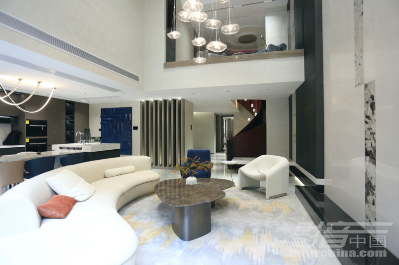

位置及周边概括性描述:成都宸光和悦

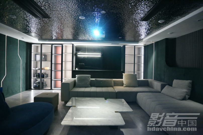

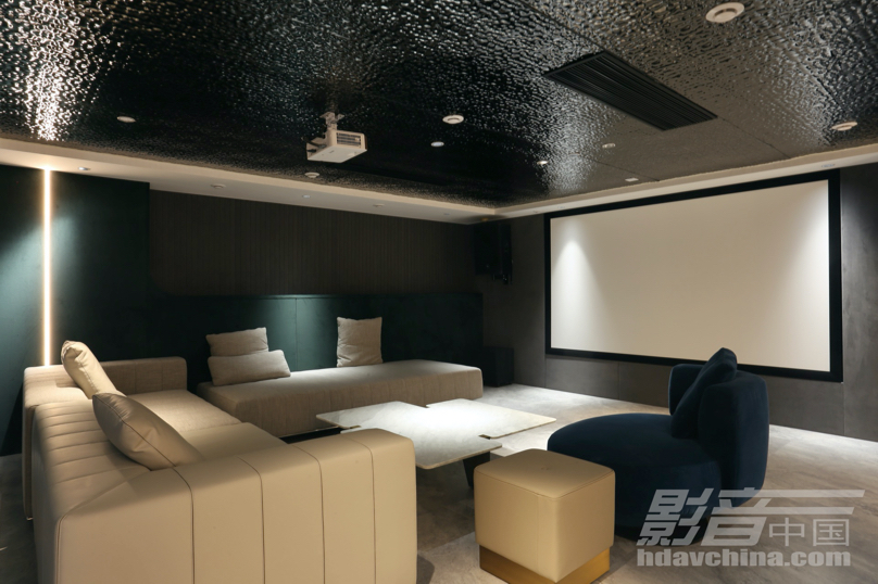

空间信息:长6m×宽4.5m×高2.4m(影音室)
影院构建过程,声学/光学处理及特别设计

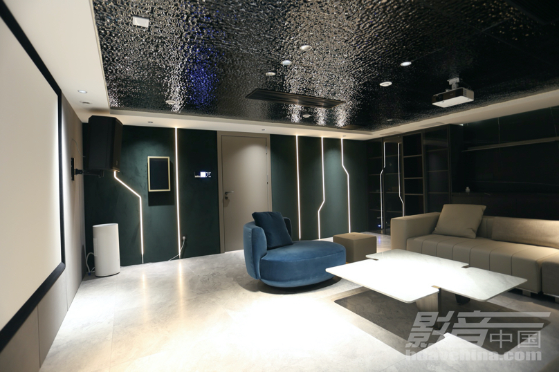

根据别墅户型平面布局图标示,影音室面积大概27平方米,按照7.1声道设计,全部采用隐藏式音箱。幕布后方隐藏左中右主音箱,沙发墙吊顶上为后环绕。视频选用明基投影机,搭配133英寸抗光硬幕以获得优异的视觉效果。最终设计方案,可满足家庭影院的高标准需求的8大要素:对白清晰度和准确度;精确的声音定位;平滑的声像移动;极具空间感的环绕声场;平衡的音色;快速紧凑的低频表现;宽广的动态范围;每个位置都是较佳听音位等。
音箱采用美国REVEL高端定制产品,箱体厚度12.5cm,以前后隔墙方式将音箱嵌入墙体,可完全隐藏,弱化音箱的存在感,跟装修完美融入一体。声音以平面方式均匀向外扩散,在开放环境下也能在每个位置上得到尽可能相近的声压级。声波覆盖影音室全部位置,保证无死角,观影时给客户身临其境之感。
整个影音室具有超强的综合性能和完美的音质表现,以及震撼逼真的影院效果,带来优异的视觉、听觉享受。
本案严格按照《电器装置安装工程施工及验收规范》《建筑与建筑群综合布线工程施工及验收规范》《REVEL施工流程管理规范》进行施工。
大予的安装师傅在开始工作前,都会将每个角落亲自测量,拿标尺记录下来标识清楚,为隐形音箱布线设计做好准备。现场按照活线、不穿黄腊管、不做死线进行标准布线,用铅笔做好开孔标记,与业主沟通确认位置后,电锤开孔、打膨胀、上螺钉和钢钉,连接好音响线后将音响挂牢。每只音响的高度都保持一致。
这些在装修后属于看不到的部分,安装师傅基本都会反复查看、验证,因为后期一旦出现故障,很难维修,还可能会破坏其他设备。所以安装隐形音箱时哪怕是非常微小的问题,只要存在隐患,就绝不能“商量”,必须及时纠正,做好保质、保量完成,并且达到设计要求。
由于采用全隐藏音箱的设计,整个影音室看起来简洁、大气,同时也确保有不俗的声音表现。现场得到的影院厅效果,声音与画面完全同步,主声道与环绕声道的声音过渡非常平稳,声同时超低音与主音箱的衔接也非常恰当,在播放影片的过程中,爆炸场景和音乐低频场景的表现力让人刮目相看。

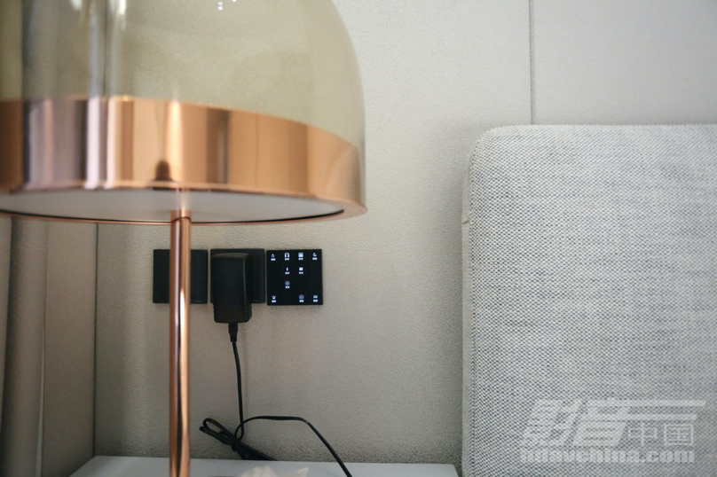

首先要确保家庭网络的稳定性和速度,以支持智能设备的连接和远程控制。安装智能家居中枢,如智能音箱或智能网关,用于集成和控制各个智能设备。使用智能灯泡或智能灯具,通过手机应用程序或语音控制,实现灯光的调节和定时开关。安装智能摄像头和门窗传感器,配合移动应用程序,实时监控家庭安全状况。使用智能温控设备,通过手机应用程序或语音控制,调节室内温度和空调系统。
其次,全屋智能设计通过集成各种智能设备和系统,实现一键控制和自动化操作,使居住者可以方便地控制家居设备、调节温度和照明。通过智能家电、传感器和自动化控制,实现对能源的智能管理和优化,例如自动调整照明亮度、空调温度和窗帘开合程度等,最大程度地减少能源的浪费,提高能源利用效率,降低能源消耗和费用。可以根据居住者的个人喜好和习惯进行定制化设置,例如定时开关灯光、自动调节温度和音乐播放等,满足居住者对个性化生活的需求,提供更加舒适和便捷的居住体验。
最后是调试过程。先制定详细的调试计划,明确设备调试步骤和顺序,避免遗漏和混乱,提高调试效率。调试过程中,确保设备的网络连接稳定,以便设备能够正常通信和控制。按照调试计划,逐个调试每个智能设备,确保它们能够正常工作。
检查设备的电源和网络连接是否正常。按照设备说明书进行配置和设置,确保设备能够与主控设备或智能家居平台连接,并能够响应控制指令。在调试过程中,测试每个设备的功能,确保它们能够正常运行。比如测试智能灯具的开关、调光功能,测试智能插座的定时开关功能,测试智能门锁的远程开锁功能等。全屋智能系统的优势之一是能够实现设备之间的联动和场景控制。在调试过程中,测试设备的联动功能,比如设置灯光随着声音的节奏闪烁,设置窗帘与阳光强度自动调节等。确保设备之间的联动和场景切换能够顺畅进行。在调试过程中,可能会遇到问题和不完善的地方,及时记录并进行优化和调整。比如,调整灯光亮度和色温、调整传感器的触发条件,以获得更好的使用体验。在调试完成后,进行用户体验测试,模拟真实的使用场景,检查系统的稳定性和用户友好性。根据测试结果进行必要的修正和优化,保证好质量,给业主一个良好的智能家居体验。
影音室
投影机:明基HD 3034
幕布:SECEM 133透声编织幕
主声道:REVEL W283×3
环绕声道:REVEL W283×4
超低音:REVEL B1
功放:DENON AVR-S660H

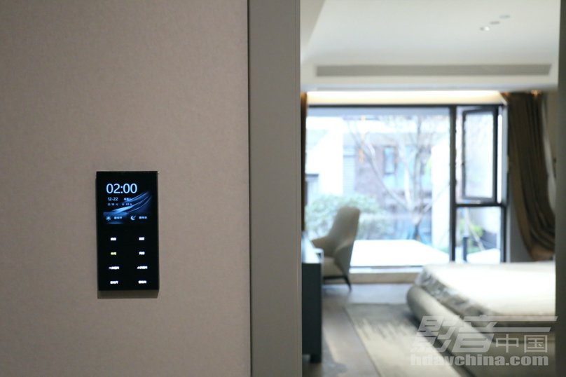

智能设备
中控屏:4英寸屏+8键盘组合
开关:16键魔方+语音
插座:甲方自购
网关:Crodigy Porlodex系列
窗帘电机:斯艺艾尔
温控:Crodigy氟系统网关

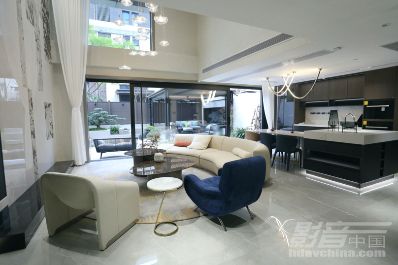

客厅背景音乐:Panel Audio全隐形音响

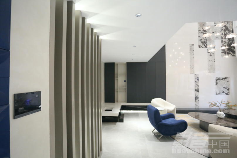

背景音乐播放器:声必可7英寸双分区语音智控屏
