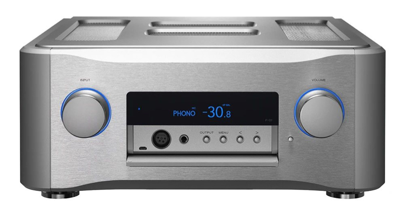

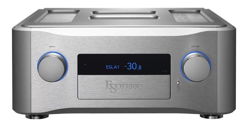

这次要谈的 F-01 综合扩大机也是如此。跟过去的 F 系列扩大机相比,F-01(以及同步推出的 F-02)采用了 Grandioso 旗舰前级 C1X 的新技术,甚至可以说,是把 Grandioso C1X 的设计精华,融入了 F-01 的前级线路当中。
高达 1,120 阶可调的超传真音量衰减系统
F-01 在音量控制上,使用了一个首度用于 Grandioso C1X 上,称为 Ultra Fidelity Attenuator System 的衰减电路系统,以其高电压设计达到动态及更优异的讯噪比。在操作上,可以进行 0.1dB 的微调,总共 1,120 阶的变化,调节的细腻程度几乎十倍于一般前级。而这个系统的核心,是由 Esoteric 自家开发出来的 UFA-1792 模块,本身就是一组固定电阻切换式衰减器,其中所使用的材料和电路,均是 Esoteric 工程师严选并设计,尤其是模块内电源和接地路径各自独立,设计和制作难度高,却对声音表现大有助益。

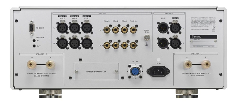

第二个来自 Grandioso C1X 的技术,则是独家 ES-Link 模拟 传输的技术下放。ES-Link 是 Esoteric 近年来在产品上广泛使用的电流传输方式。一般器材的讯号传输用的是电压传输,传输路径上的电流是小的。可是,根据欧姆定律,电压会受到电阻的影响,较长的讯号路径电阻也随之增高,一旦传输距离较长,就会影响讯号质量。Esoteric 透过电流传输的 ES-Link 解决这个问题。ES-Link 传输则是以高电流传输,其电流水平为一般电压传输的 100 倍。这样的好处,就是不怕线材的电阻造成讯号衰减,而且即便是微小讯号也能正确传输。这些年推出的 Esoteric 新世代产品,均配备了 ES-Link 传输,搭配这些器材时,使用 F-01 的 ES-Link 来连接,F-01 一共搭载了 3 组 ES-Link 输入。如果搭配的器材没有 ES-Link 呢?别怕,F-01 还是有传统的 RCA 端子可用,且可透过设定,将三组 ES-Link 改作普通 XLR 使用。至于模拟 输出,则有 XLR 和 ES-Link 各一组,用家可选择是否另搭后级玩双扩大机。

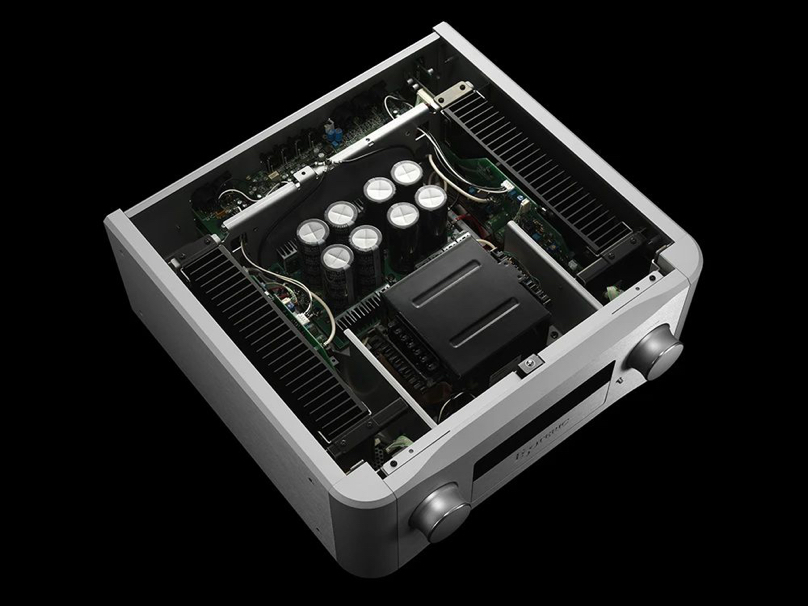

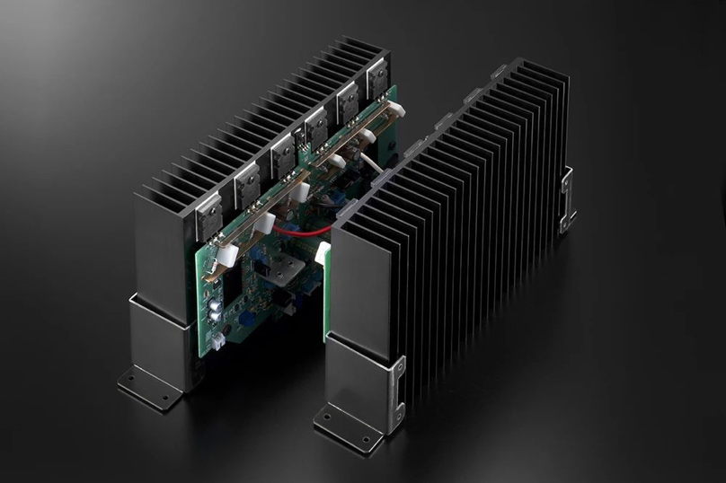

除了可在 F-01 上看到 Grandioso C1X 的影子,F-01 也遵循着 Esoteric 多年来在扩大机上设计的经验,线路上采取双单声道设计,左右声道的放大线路各自独立。F-01 左右声道各自使用一组源自 M1X 和 S1X 的 A 类放大 30 瓦放大线路,且线路为全平衡架构。每边放大线路,各自以 6 颗(3 组)双极性晶体管并联推挽工作。相位补偿线路以单端架构设计而成,且保有小负反馈,以维持声音的活生感。A 类放大工作温度高,Esoteric 也设计了专属的温度补偿线路,能以维持放大线路在工作温度状态。为力求实现更丰富的谐波再生,以及强悍的驱动能力,F-01 线路设计力求简单、路径直接,且内部始终为低传输阻抗。原厂表示,F-01 乃是遵循「少即是多」的设计理念而来的。
大型变压器坐镇,各级电源皆独立,还可选购外接电源

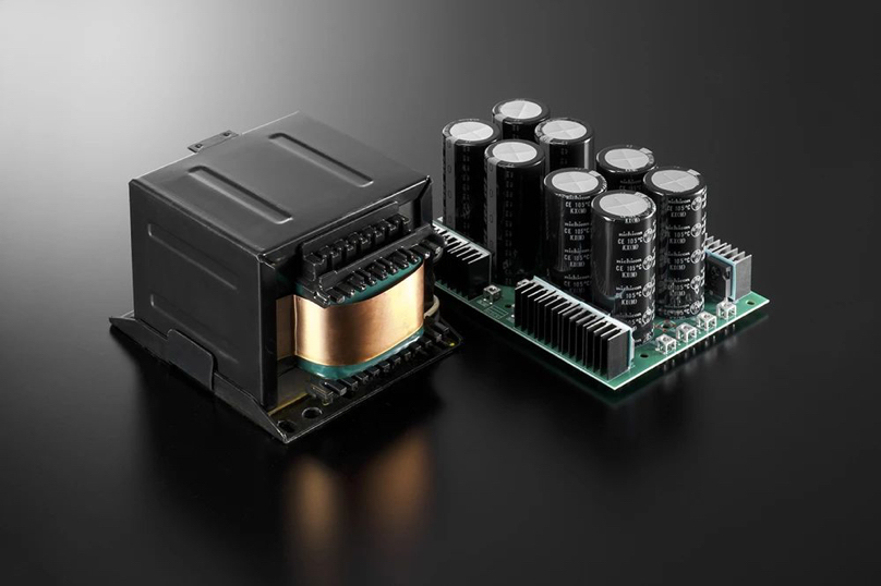

为能有强悍的驱动力,电源供应当然不可马虎。F-01 采用一个 940VI 的高输出 EI 变压器,但将前级与放大级供电区隔开来,且为左右声道分离,每一级均有独立的整流线路。并且,在电源供应上同样汲取 Grandioso C1X 的经验,F-01 机背留有一个外接电源插座,Esoteric 预告即将推出专属的外接电源供应器 PS-01F,加上这台外接电源,F-01 的前级将完全由外接电源供电,效能上更逼近电源分离前级 Grandioso C1X。

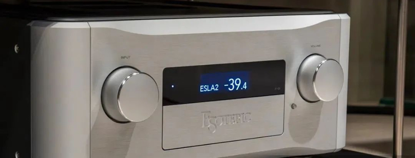

为求更简洁的面板,F-01 没有太多的按键和旋钮,却把丰富的功能藏在选单之中,这是 Esoteric 一贯的做法。如此一来,就得仰仗逻辑控制,这个数位电路会不会影响声音呢?为了解决来自逻辑线路 CPU 数位噪讯的问题,Esoteric 设计了光学控制的程序。透过光电耦合元件达到控制目的,而 CPU 在操作完毕后会停止运作,也就不发生对音讯电路的影响。输入切换的元件,也不使用常见的机械式元件,而改用 FET 为基础的开关。这样一来,就不再有机械式接点氧化导致接触劣化的问题,也能让前级的声音更为透明。
Grandioso 级的旋钮制作

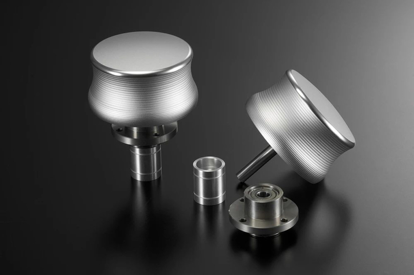

前面板左右两颗旋钮都是整块铝合金切削出来的,其曲面和表面纹路不仅美规,更力图符合人体工学。旋钮背后采用与 Grandioso 系列相同的滚珠轴承,操作时,在一定阻尼上保有滑顺且安静的手感。左侧的输入选择钮,也肩负电源开关功能,只要按下并往右稍转,即可开关机。过去的电源开关就此消失于扩大机面板上,看上去更为简约。

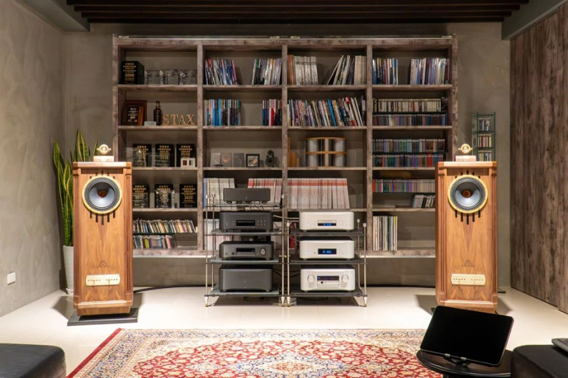

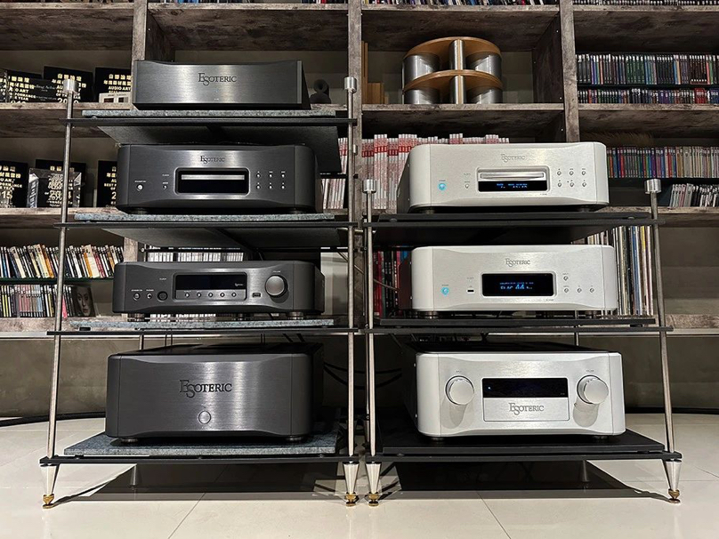

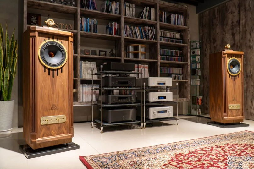

F-01 搭配的器材包括了 Esoteric K-01XD SACD/CD 唱盘、N-01XD 串流播放器,均以 Esoteric 自家的 ES-Link 传输界面连接 F-01,并且两部数位讯源都加上了 G-05 时脉产生器,以求数位讯号转换准确。

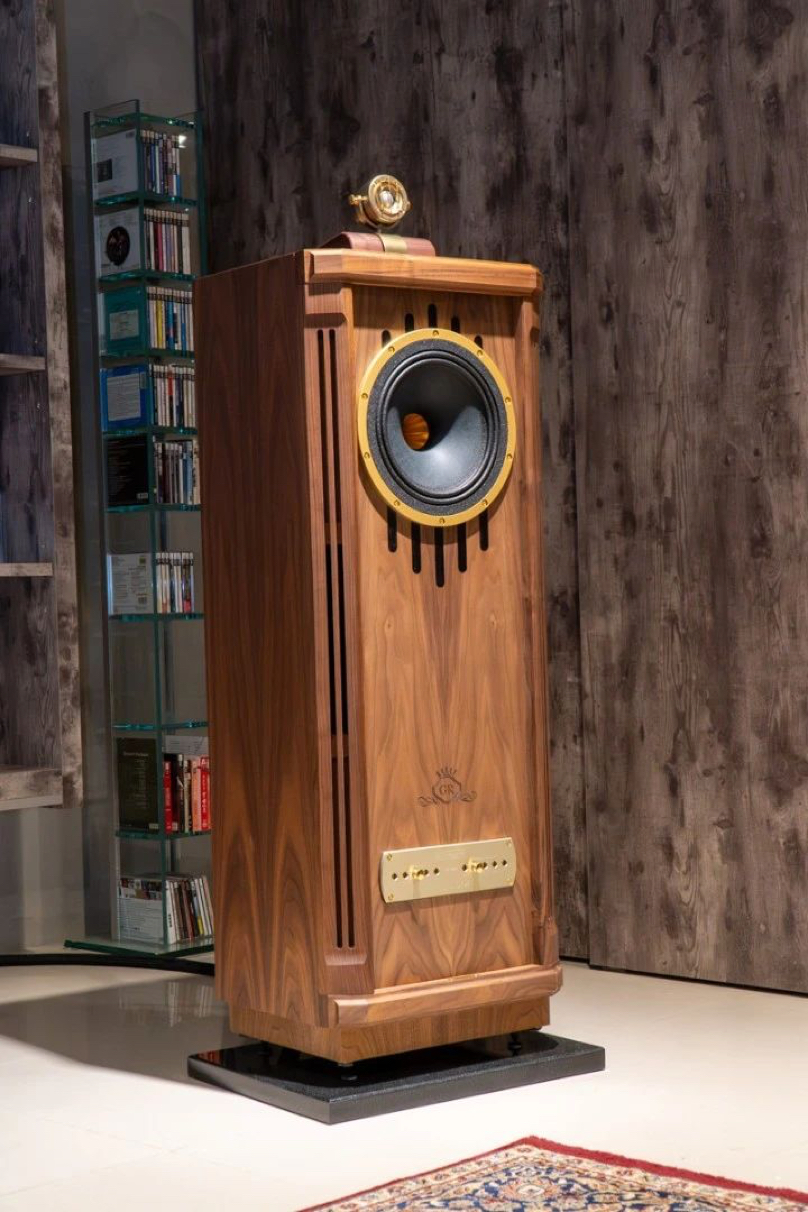

音箱则是 Tannoy 的 Kensington GR,搭载 10 吋 Gold Reference 同轴单元,使用与旗舰 Westminster GR 一样的压缩驱动器和 ALCOMAX-III 的Alnico 驱动磁铁。箱体则是 Tannoy Prestige 一贯的古典设计配上精细制作,看起来就象是瘦身版的西敏寺,显得窈窕而清秀;这也更适合进入一般的住家之中。在 Kensington GR 上方加上一颗 Prestige GR Super Tweeter ST-300 超高音,复古设计下藏着现代材料和技术,包括 Tannoy 所善用的镁合金半球体单元,以及钕磁铁驱动引擎等。
F-01 的音色纯正而温暖、质地绵密而厚实。A 类 30 瓦的驱动力,在搭配对扩大机有善如阻抗 8 欧姆、灵敏度 93dB 的 Tannoy Kensington GR,播放任何音乐,都充满魅力,不仅气韵优美,质感真实,连让人望规格而不禁为之担心的动态表现,也足能摒除内心疑虑,使人专心地、放心地、开心地聆赏音乐。
