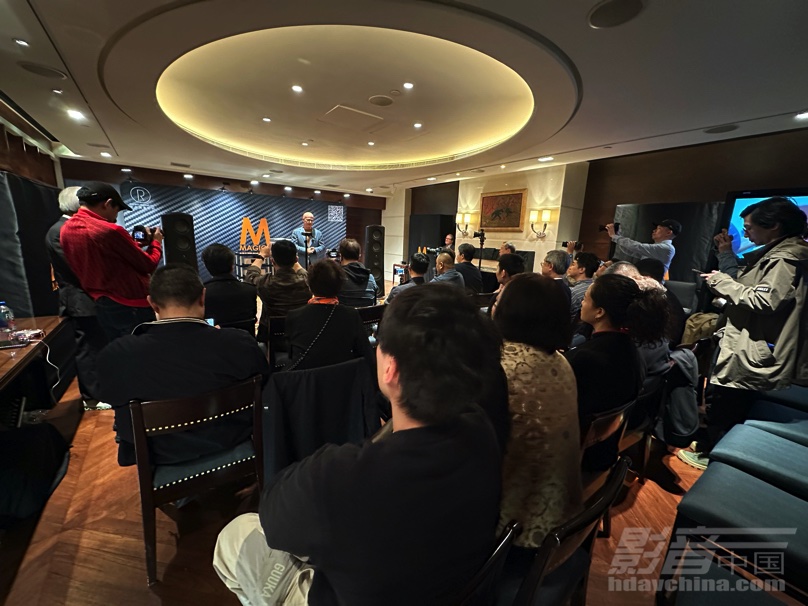

2月29日上午,乐燊贸易公司携手美国顶级音响品牌Magico在香港君悦酒店举办Magico M7中国首发会。活动之初,Magico创始人兼设计师Alon Wolf、全球销售与市场营销副总裁Peter Mackay、乐燊贸易公司大中华区总经理李嘉骏分别致辞,随后Alon Wolf深入介绍了Magico今年的重磅高端产品M7落地音箱,双方还进行了代理签约仪式,乐燊正式成为Magico中国市场独家总代理(包括港澳地区)。
乐燊贸易公司大中华区总经理李嘉骏(左)、Magico创始人兼设计师Alon Wolf(中)、全球销售与市场营销副总裁Peter Mackay(右)
代理签约仪式

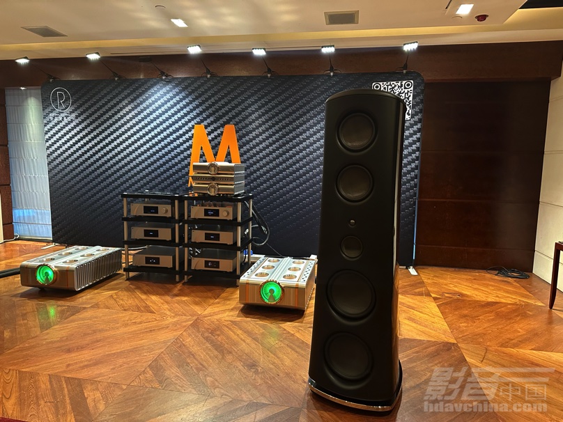

本次活动的主角M7属于Magico高端M系列当中备受瞩目的全新力作,定位仅次于M9。M7是Magico的创始人兼首席执行官Alon Wolf提出的构想,目标是提供一个更为亲民的“被动式M9版本”。
M7在开发过程当中同样运用了Klippel-Near-Field以及Polytec-Laser-Doppler-Vibrometer等先进的测量仪器,同时更结合了设计师Alon Wolf 20多年丰富的扬声器设计经验。它是4路6单元设计,包括1个28mm钻石镀膜铍高音单元,1个5英寸中音单元,2个9英寸中低音单元,以及2个12英寸低音单元,搭配ESXO分频电路,加上碳纤维与航空级铝合金材料打造的密闭式箱体,拥有1.63m高度以及239kg重量,频率响应达到18Hz-50kHz,灵敏度为92dB。值得留意的一点,每一只M7的铬合金背板铭牌都拥有设计师Alon Wolf的签名落款。
Magico次旗舰落地音箱M7

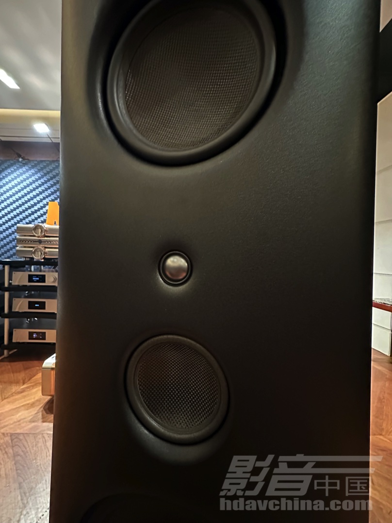

28mm钻石镀膜铍高音单元
M7使用的单元均经过精密设计,专为消除音乐播放中与频率和时间域相关的失真而借助最尖端的FEA(有限元分析)仿真技术,这些单元得以在性能上得到了全面的优化。Magico细致地分析了声学、机械、电磁和热行为,以此实现了各个参数的得到充分优化。
在高音单元部分,M7采用了与旗舰M9相同的28mm钻石镀膜铍高音单元,其在制作工艺上的独特之处在于使用了CVD化学气相沉积技术对铍高音单元进行钻石镀膜处理,进一步提升了表面刚性,让高频延伸达到惊人的50kHz。另外,磁路部分是Magico最新版本的钕磁钢磁路,可以获得更大的动态表现与相对较低的失真。
28mm钻石镀膜铍高音单元

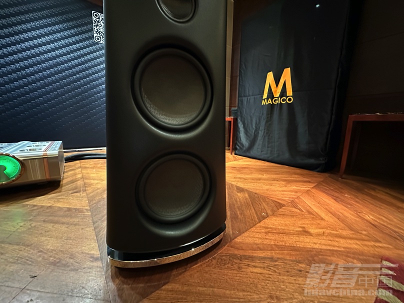

第8代Nano-Tec纳米技术5英寸中音单元、9英寸中低音单元与12英寸低音单元
M7所采用的5英寸中音单元、9英寸中低音单元与12英寸低音单元均采用了Magico第8代Nano-Tec纳米技术,单元音盆属于蜂巢式铝合金三明治结构,单元的中间部分为铝蜂窝结构,两侧夹有石墨烯强化的碳纤维层,并搭载全新的单元框架与悬边。在单元的后方配置了2个高规格的钕磁钢以提供强大的稳定磁场。
2个9英寸中低音单元搭载127mm的音圈与大型钕磁钢系统,可在+/-13mm的范围稳定运行,拥有120dB@1m的输出声压级。而2个12英寸低音单元同样搭载127mm的音圈与大型钕磁钢系统,可在+/-15mm的冲程范围稳定运行,并能在25Hz实现120dB@1m的低频下潜。
配备了双9英寸中低音单元
双12英寸低音单元,均采用第8代Nano-Tec纳米技术

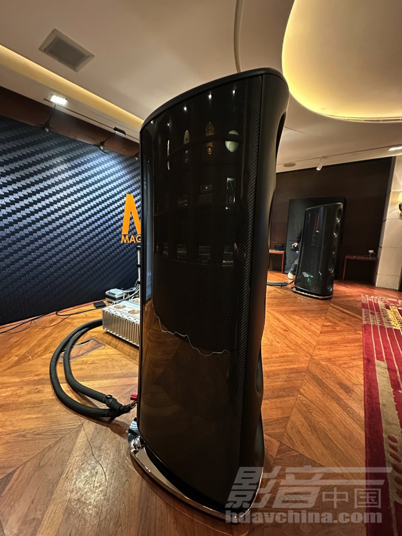

追求无共振、无音染的密闭式箱体设计
M7在箱体设计上是追求无共振与无音染的理想箱体结构。M7的音箱开始于一个使用有限元分析(FEA)建模构思的单体碳纤维外壳+航空铝框架结构。它的内部一个多层6061-T6铝制前挡板,与一个铝制后挡板配合,前面板和背板之间通过前后张紧杆连接用于支撑,这样构成的音箱内部共振极小,因而只需要很少的阻尼—这样的设计理念经过概念化优化,而且前面板形状经过精细调整,几乎消除了所有可测量的衍射效应。M7的整体结构在每个轴向上都实现了最大程度的强度,具有极端的刚性和硬度,同时储能最小。可以说M7拥有一个几乎没有振动的箱体,音染极低。
另外,Magico还专门为M7设计了一个底座,这部分运用了MPOD技术,旨在确保音箱具有绝对稳固的基座,同时更进一步的降低振动,也避免振动传到其他音响器材。从视觉效果方面,M7的这支撑底座与碳纤维 + 铝制音箱机身形成了鲜明的对比。
密闭式设计,箱体采用碳纤维材质

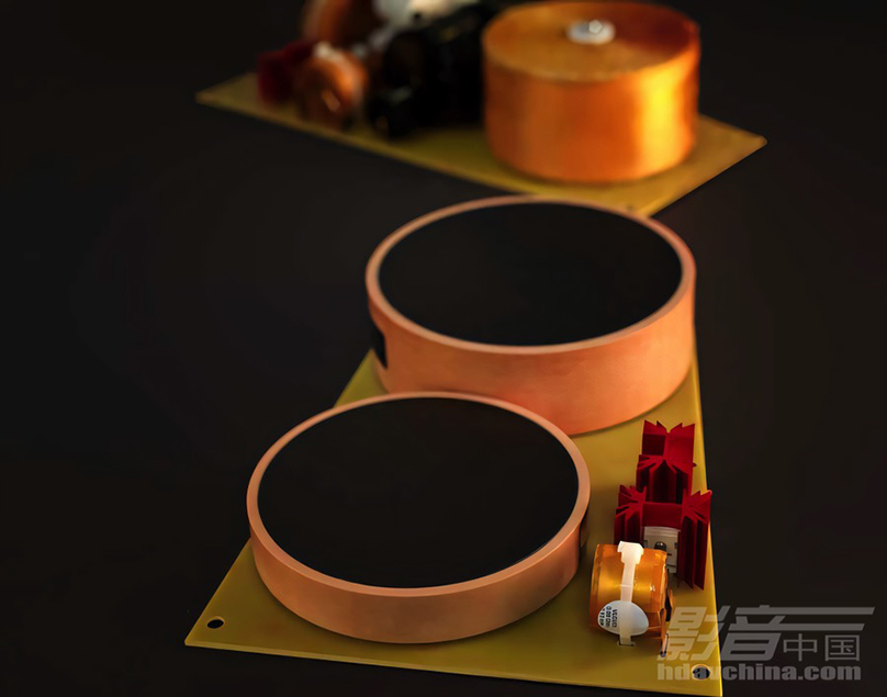

ESXO被动式4路分频电路
不同于旗舰M9,M7属于完全被动式的设计,内部采用了Elliptical Symmetry Crossover(ESXO) 4路分频电路,其中所采用的元件来自于Mundorf与Duelund,以确保4路分音处理的相位保持准确性与低失真。
内置了ESXO 4路分频电路

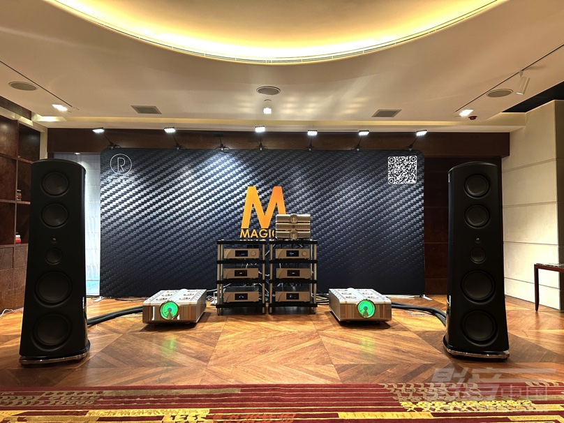

在发布会期间,主办方还特别通过一套顶级的Hi-End音响系统为到场观众展示了Magico M7动态澎湃与层次细腻的声音表现,令人印象难忘。
音箱:Magico M7
前级放大器:Dan D’Agostino Relentless
后级功率放大器:Dan D’Agostino Relentless Mono
SACD/CD转盘:CH PRECISION D1.5
数字处理器:CH PRECISION C1.2M
单声道DAC:CH PRECISION C1.2L/C1.2R
外置电源:CH PRECISION X1
外置时钟:CH PRECISION T1
