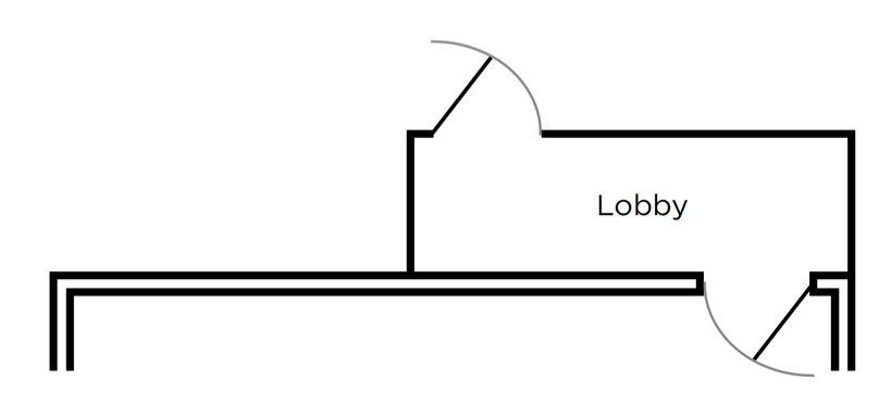

采用两个相互连通的双门结构,也即是留出一定的空间,通过空气隔断声音,往往要比单纯使用单门要更加有效。RP22推荐规范建议从一开始就应该设计这种隔绝声桥类型的隔音门结构。由于外部空间实际上并没有与房间内的空间形成相连通的直接声传播路径,因此可以进行提升传声等级。另外一个好处,这个时候两扇门就可以选择隔声等级略低的型号,可降低一定的预算以及安装难度。需要留意两扇门之间的相连的空间需要得到很好的声学阻尼处理。
对于STC/SRI 75等级的墙体,建议使用传输损失(TL)等级在125Hz时至少为40dB的隔音门。优先选择通过独立声学测试实验室检测与认证的产品。
建议选择留有一定相互连接空间的双门结构,使用两扇45mm厚的实门的方案,以取代单独一扇STC-63等级的隔音门

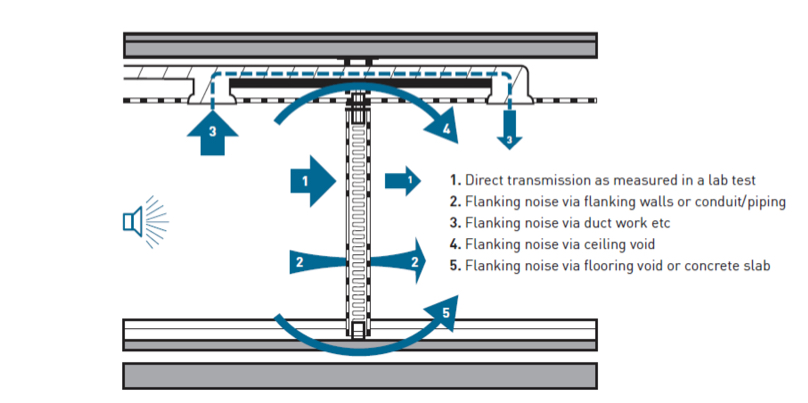

控制相邻房间之间的侧向传声路径
侧向传声路径是由房间建筑结构中的间隙和裂缝所产生的传声路径。即使只是其中一个侧向传声路径未得到有效地处理,也可能会抵消所有房间内的其他隔声处理的整体效果。
侧向传声途径可能存在的几种形式
侧向传声路径可能是:
●电气插座
当插座位于墙体两侧时,使其位置相差至少一个墙柱宽度,以防止它们相互对齐。RP22推荐规范要求充分密封填充插座和线盒,以避免出现声音泄露的情况。
●墙体、天花板、地板结构和/或通风系统中的间隙
采用声学等级弹性密封胶或其他材料密封所有间隙。
●管道
家庭影院房间相邻房间,或旁边任何有着高隔声等级需求的房间的相连管道,都应该采取减声处理的措施,包括消声处理、吸音棉和多个90度弯头、排风孔(通风空腔)的减声处理等,具体可参照CEA/CEDIA-CEB24以及ASHRAE推荐规范中的相关内容。

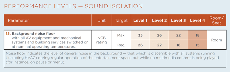

背景噪声目标

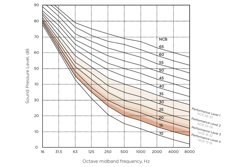

在进行家庭影院房间背景噪声测量的过程中,应该采用ANSI S12.2-2008标准中关于房间噪声评估标准所要求的NCB平衡噪声曲线测量的方法。2019年ASHRAE手册中的暖通空调应用部分中的第49章引用了ANSI标准,并将NCB定为用于规定或评估房间噪声的标准测量方法,另外包括轰鸣噪音和嘶嘶噪音的测量。
建议家庭影院房间最大背景噪音水平不应超过表中每个性能级别的NCB评级
NCB曲线的图示如上图,RP22推荐规范中等级1为NCB 26-35,等级2为NCB 22-26,等级3为NCB 18-22,等级4为NCB 15-18
另外,也可以使用dB(A)计权的声级计在房间内进行快速背景噪声测量,但更加建议采用NCB测量作为最终评定指标。
