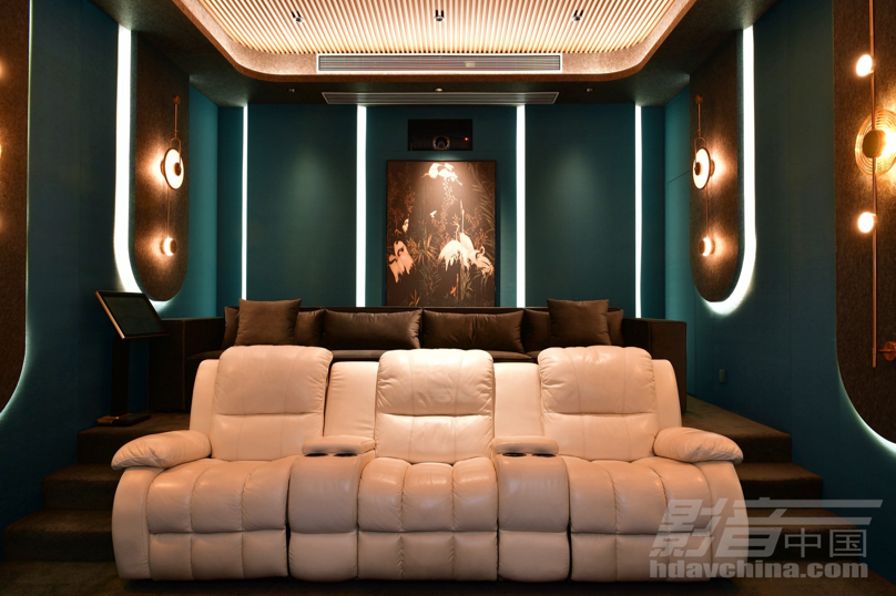

Auro 3D展厅正面,150英寸的画框幕

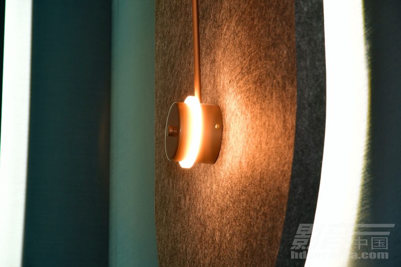

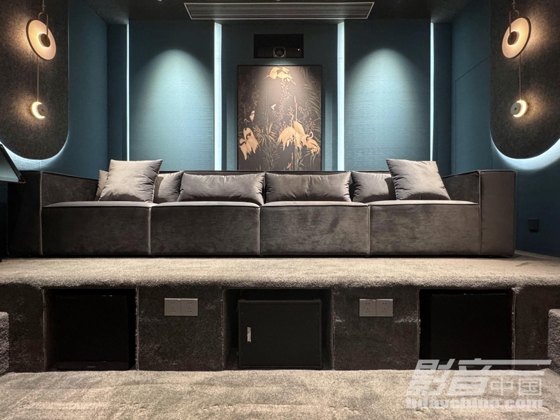

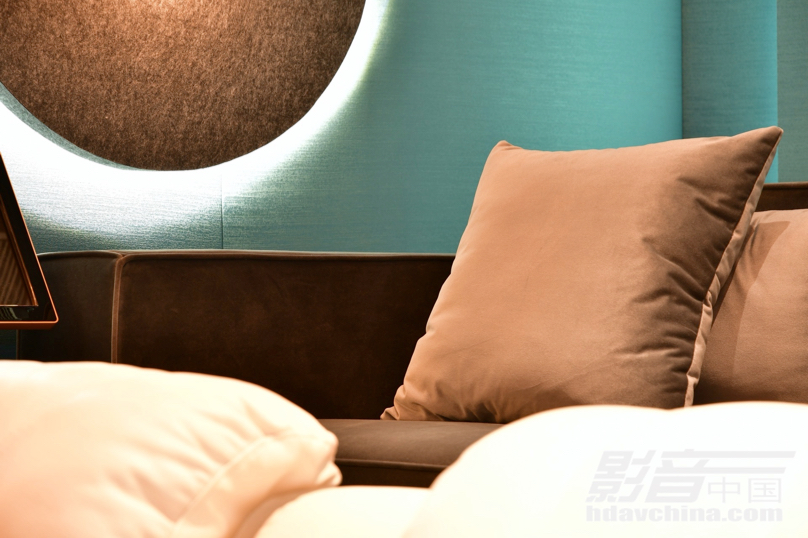

眼前的展厅,沿袭夜色空间一贯的设计风格,典型的新中式,包括壁灯的选择,类似平安扣的构造,带点“老上海”的氛围。背墙上的国画,也增添了几许复古的气息,让人想起前一阵引发热捧的电视剧《繁花》。至于绿色偏灰色调的墙面,周培元认为,这种暗色调更适合作为影院使用,顶部的木格栅,部分起到了声波扩散的作用。对了,整个15.2声道中,只有顶部3个DI6.5S(顶环绕,包括Auro 3D不可或缺的Voice of God/上帝之声)是外露的。
说到设计宗旨,周培元表示,产品是基础,所以他们会选用像是Marantz、Definitive Technology这样有品质的品牌,但最终方案是落实到设计上的,要突出整体设计、美学,以满足客户的需求。他们想要呈现给客户的,是整体的感受。
绿偏灰色系的墙面,与暖色调沙发的结合

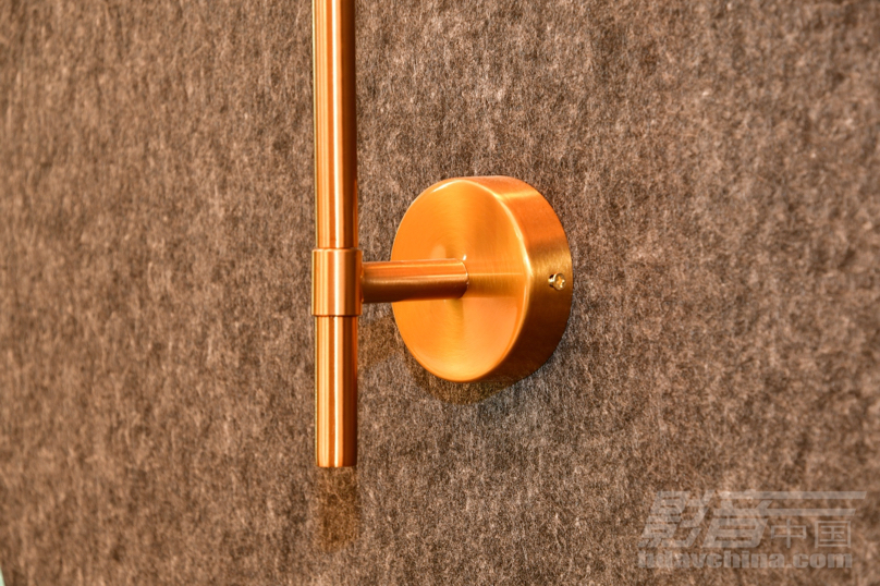

金色壁灯架,带点“老上海”的氛围

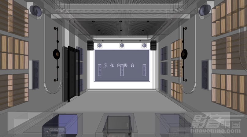

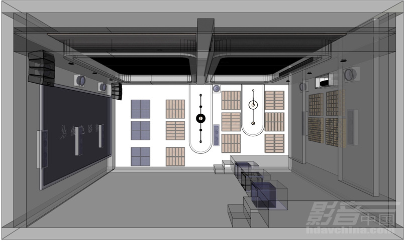

为了有更直观的了解,我们将设计图先行奉上。
正视图和侧视图,请留意15个音箱的位置

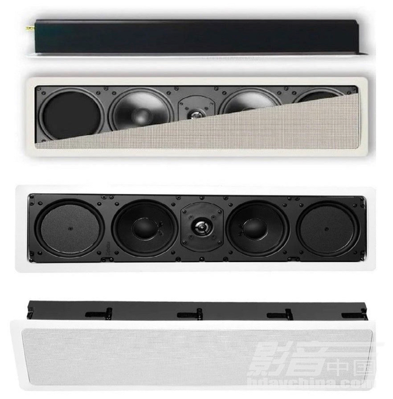

不难看出,前三(主声道)、后二(后环绕)和左右各一的侧环绕,均使用到Definitive Technology的UIW-RLSII。它隶属专为“隐蔽家庭影院系统”设计的UIW Reference系列,亦是其中唯一一款产品,而在官网上,又被定义为“入墙式参考级条形音箱”。可以这么认为,UIW-RLSII已是Definitive Technology在定制安装领域的“最强音”。
从性能上来看,也确实如此。一体化木制箱体内,是呈哑铃式结构的5单元配置,包括1英寸铝球顶高音和4个6.5英寸中低音,后者中有2个还是被动式单元,好处在于既不增加功放负载,又可以获得量感更为丰富的低频响应。

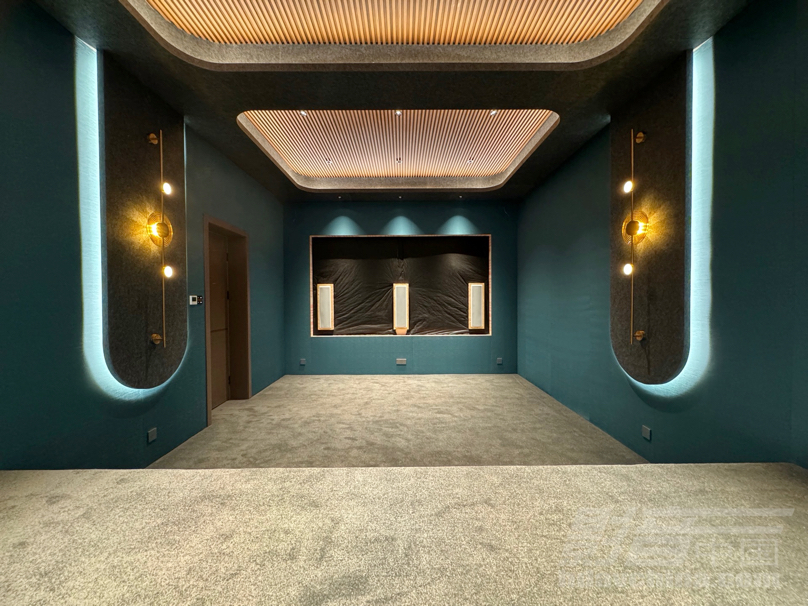

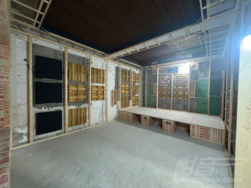

展厅正面,3个UIW-RLSII隐身于幕布后

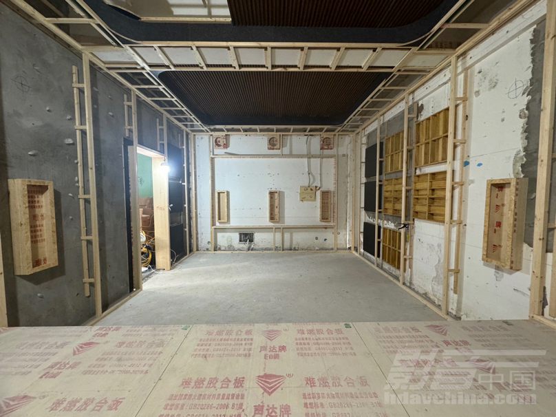

施工初期,可以看到主音箱和前三高置的定位
UIW-RLSII安装后的情形
5单元配置的UIW-RLSII

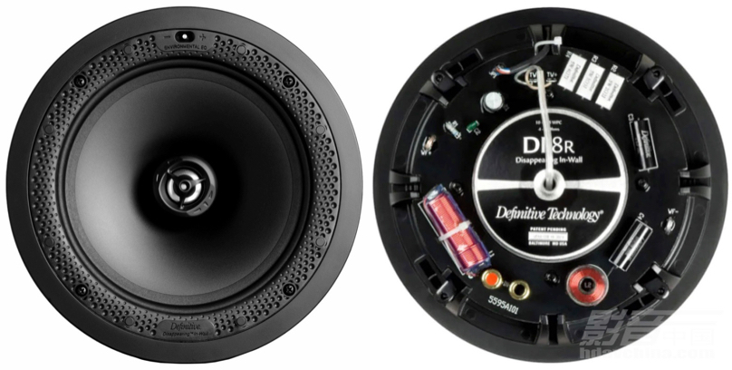

前三高置(即平行于前主音箱)和后高置(即平行于后环绕)选用Definitive Technology Disappearing(DI)入墙系列中的入墙/吸顶式音箱DI 8R。正如官网所述,这一系列以“隐藏于无形”为设计理念,又无需定制石膏板或混凝土作业,加之尺寸较小,结合隐藏式镶边和微穿孔面网,足以在每个房间里“消失”,但又无惧掩盖其超凡音效。
DI 8R是典型的2分频设计,包含8英寸BDSS(平衡双环绕系统)中低音和1英寸可偏转的铝球顶高音,并且搭载了刚性PolyStone框架来消弭不必要的震动。
展厅背墙,国画元素和投影机,但不见DI 8R的踪影
施工初期,可以看到对DI 8R的“定位”
施工中,高置音箱已经“无影踪”了
DI 8R入墙/吸顶式音箱

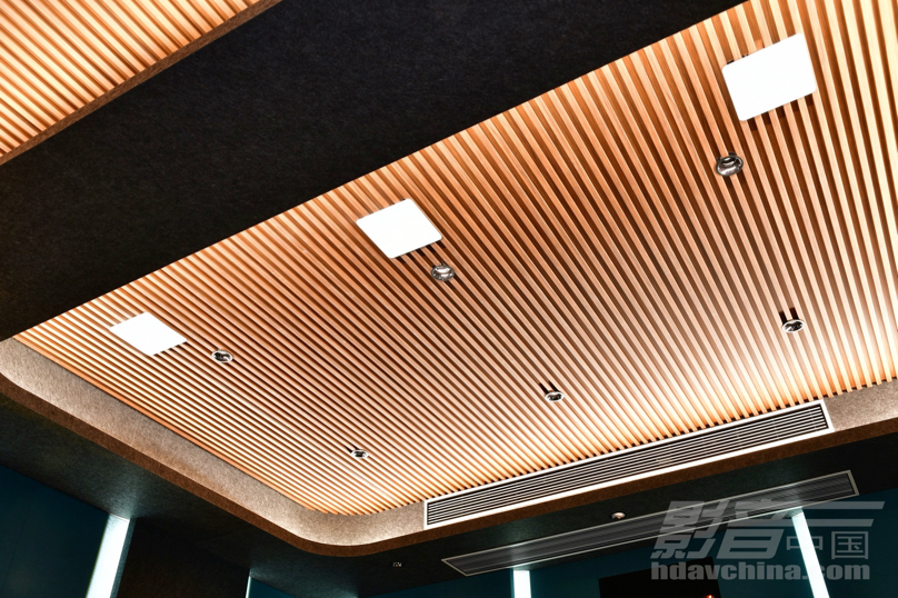

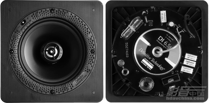

顶环绕(包括Voice of God),用到了同为Disappearing入墙系列的DI 6.5S正方形入墙/吸顶音箱。
请对照先前的设计图来观察,这当中明显的区别是,图纸上左右两侧的顶环绕是位于侧墙的,但实际安装时移到了顶部的木格栅中,因此也是整个展厅里“唯三”可见的音箱。与DI 8R相比,最大的区别在于中低音单元口径改为6.5英寸。
木制格栅上安装了3个DI 6.5S
DI 6.5S正方形入墙/吸顶音箱

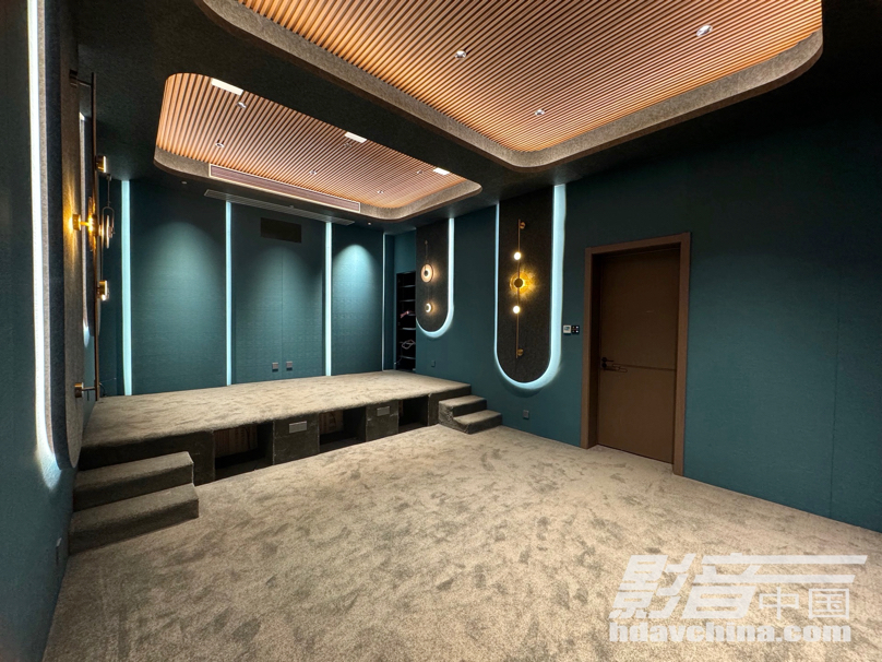

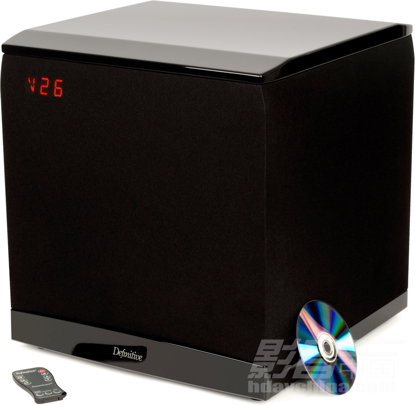

同样回到设计图,我们会发现超低音并没有如常安置在前方或背墙,相反处在台阶下。具体哪个位置呢?原来就在两排沙发的中间。周培元表示,他的目的就是要把所有音箱都隐藏起来,而这个位置,是本案中超低音最佳的隐藏位。于是这里就安置了两个SuperCube 8000有源超低音。
台阶下左右各有1个超低音,用于影院系统
SuperCube 8000有源超低音

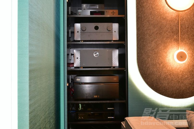

最后我们来看系统中枢,即Marantz AV10前级和AMP10后级以及周边器材。15.4声道解码的AV10和16声道后级输出的AMP10,可以说是完美匹配了这一15.2声道的音箱。
机柜里是包含了AV10、AMP10在内的各类器材
安装前的AV10和AMP10
