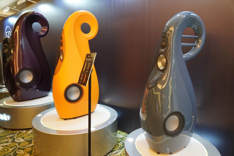

Vivid Audio自诞生以来,凭借独特的外挂设计和出色的声音表现,收获了一大批音响爱好者的喜爱,同时又对它充满了好奇。此次Vivid Audio推出的新品型号为Moya M1,定位为旗舰级,由传奇音响设计师Laurence Dickie亲自操刀。发布会现场Laurence Dickie先生运用一件件道具生动形象地为现场嘉宾讲解Vivid Audio的先进声学技术。
Laurence Dickie先生通过道具讲解Vivid Audio的先进声学技术
Moya M1是一款五路十三单元的落地式音箱,最引人注目的便是两侧各安装4只低音单元,型号为C225-100H,每只都能够处理800W的功率,C225采用径向极化磁体结构,11kg高纯度钢块中嵌入12个45mm长的高能稀土磁体。低频下潜拓展至20HZ以下。为了防止线圈温度过高导致效率降低,Moya M1采用保持高功率承受力需要大面积的线圈和大直径的音圈,每个单元具有100mm音圈。低音箱体的整个结构均采用泡沫夹层复合材料,提供强大的支撑力和优秀的声学阻尼特性。除此之外,Moya M1还搭载了C175单元,负责传递125Hz-550Hz的中低频段,增强低频的重播能力,具有充足的长期功率处理能力。
Vivid Audio更为出名的一项声学技术就是锥形导管技术,Laurence Dickie先生通过道具再现其神奇之处。他表示听众大多情况下只关心音箱前面的声音,但来自驱动单元背部的声波处理同样重要。在未被遏制或消除之前,背部声波会从箱体后壁反射从而增加有害的共振和音染。Moya M1高音单元采用Vivid Audio自研的超级磁体,可为高音单元提供2.5T的峰值磁通量,灵敏度达到97db。
外观设计一直是Vivid Audio的亮点,奇特的造型并不是博人眼球,而是为好声音而考虑。Laurence Dickie先生说到,当声音离开驱动单元时,音箱外部的尖锐边缘会产生衍射造成第二声源。在普通房间中,这种干扰会产生不规则的离轴响应和音染,即使是最好的分频设计也只能降低一部分衍射干扰。Vivid Audio扬声器上的光滑曲面消除了这种有害衍射造成的非线性声学扩散,实现平滑的离轴响应和透明无染的声音特质,这是Vivid Audio的标志。
