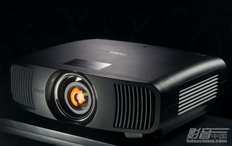

来到2024年,当我们需要构建一个“全能型”家庭影音游戏娱乐系统,特别是150英寸及以上的大画面系统,家庭影院投影系统依然是大屏显示的首选方案。如今,中高端家庭影院投影机基本上都已经进入到激光4K的阶段,其中旗舰级别的机型更是配备了高亮度、全电动大变焦光学镜头与HDMI 2.1接口、支持4K/120Hz以及HDR10+等重要功能。而爱普生CH-LS12000B正是拥有这些进阶配置的“顶配版”家庭影院投影机,在推出之初就赢得了众多影音爱好者与发烧友的追捧,并引起国内外家庭影院市场的不少轰动。更为重要的是,目前爱普生这款高端4K激光家庭影院投影机,已悄然来到4万元左右的主流中高端家庭影院投影机的价位段,成为现阶段入手的4K激光家庭影院投影机的绝佳之选。

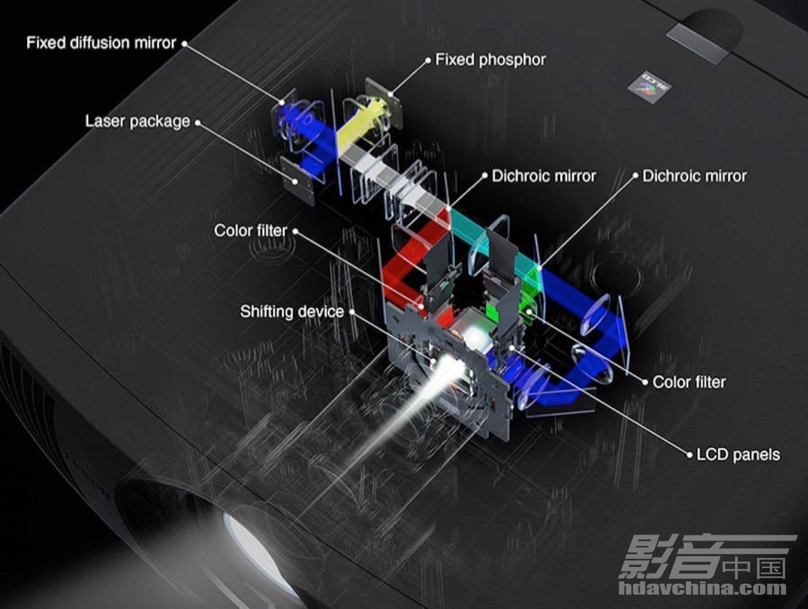

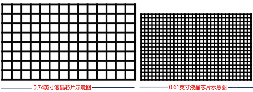

类似我们所熟悉的PC电脑CPU或者苹果M系列SoC芯片的情况,新一代芯片的内部晶体管密度往往更高,但在相同功耗下有着更高的发热量,对散热系统,可靠性稳定性是个挑战。爱普生0.74英寸大芯片4K PRO-UHD像素位移技术对于中低端机型所采用的0.61英寸芯片的优势在于芯片的像素密度低许多,晶格要少四分之三,晶框只有四分之一,大大减少了遮光,减轻了阻热,并且芯片尺寸大,所以在相同功耗下,两者的亮度差异接近35%,0.61英寸芯片方案就只能有约2000流明的亮度水平。同时,0.74英寸大芯片单位面积发热量降低约35%,耐用性与稳定性均得到大幅度的提升。另外,大芯片就像大的胶片底片,对成像画质也有很大帮助。
0.74英寸液晶芯片与0.61英寸液晶芯片结构示意图,0.61英寸芯片像素窗户框密度是0.74英寸的一倍,在相同功耗下,0.74英寸LCD芯片亮度超过0.61英寸约35%
可以说,倘若当一台内置0.61英寸芯片并具备2000流明输出亮度的4K投影机,改用爱普生0.74英寸4K PRO-UHD方案,既可以实现4K画面精度,也能让亮度提升至2700流明,整个画面的阳光感与活力更为突出,并且由于芯片单位面积承受的热量减少35%,减少了长时间使用后容易出现芯片坏点或死点的问题,稳定性与可靠性更佳。

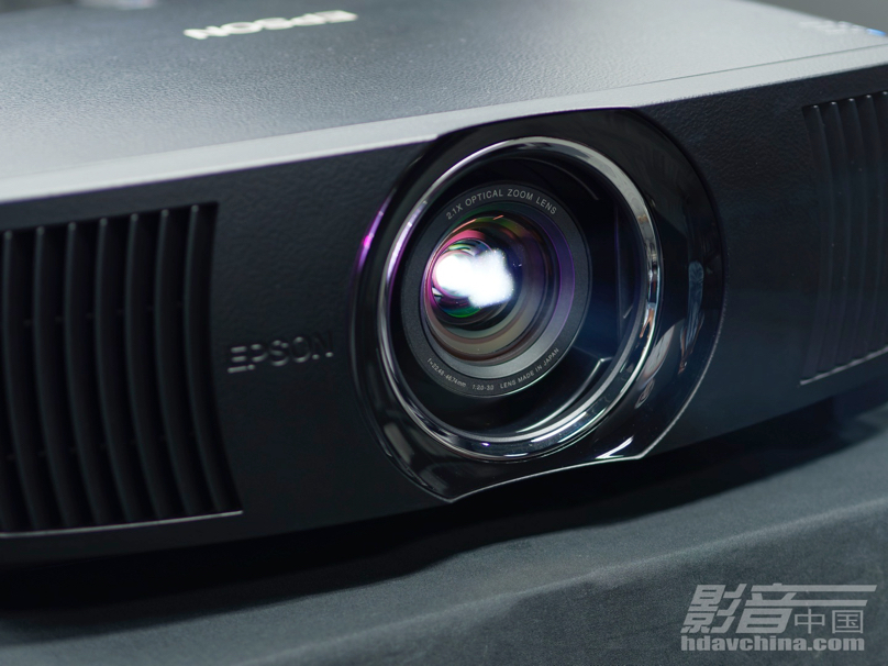

在整体机身工业设计方面,爱普生CH-LS12000采用不同于以往的崭新工业设计,当中外形方面最显著的特征无疑是位于机身正面中心位置的全电动光学镜头。高素质的投影机镜头对于画质的重要性不言而喻,不仅决定着画面中心与四周边缘的锐度,同时也是影响画面色彩还原准确性的关键因素。爱普生CH-LS12000B所采用的这颗光学镜头来自日本老牌光学大厂Cosina (确善能),属于由15片超高素质光学透镜所组成的全玻璃光学镜头组,称得上是爱普生在家庭影院投影机系列所使用的光学素质最高的光学镜头之一,拥有4K超高清的光学解析力,具备优秀的几何畸变控制能力,不管是在广角端还是长焦端都能保持投射画面几何形状的一致性,同时镜头表面还具备防眩光镀膜,对于4K超高清影像中细节边缘容易出现色散的问题也能获得有效的控制。
配备的全电动镜头来自日本老牌光学大厂Cosina (确善能),采用15片全玻璃光学镜头组的专利结构,光学素质过硬
一般来说,光学镜头成像最优秀的部分是位于镜头的中心甜区,因此投影机想要获得最出色的成像效果,应该尽量选用长焦端投射大画面,也就是说投影机安装的“皇帝位”是位于房间的靠后方。通常主流级别的4K家庭影院投影机鲜有采用高变焦能力的全电动镜头,一般来说都会选用采用成本较低的手动变焦与对焦功能的光学镜头,变焦能力通常在1.5-1.6倍左右,往往会力不从心,只能选择将投影机安装在沙发座椅的前方位置,直接破坏了整个室内装潢的格局。而CH-LS12000所采用的全玻璃光学镜头,属于2.1倍标准大变焦电动镜头,投射比为1.35-2.84:1,能在4.52米到9.47米的距离投射150英寸的大画面。换句话来说,以5米宽的房间为例,CH-LS12000足以满足50-60平方米中大型使用环境的靠后墙吊顶安装的需求,一方面能够在长焦端获得最好的画质,另一方面也不会影响整个室内装潢格局。与此同时,还具备大范围的电动镜头位移功能,为安装与调试提供了不少的便利性。

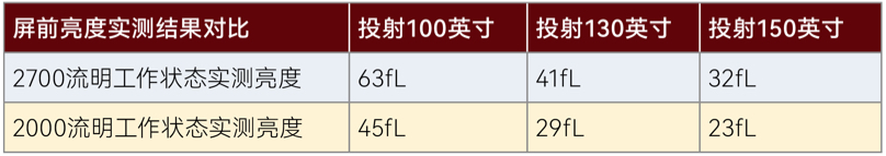

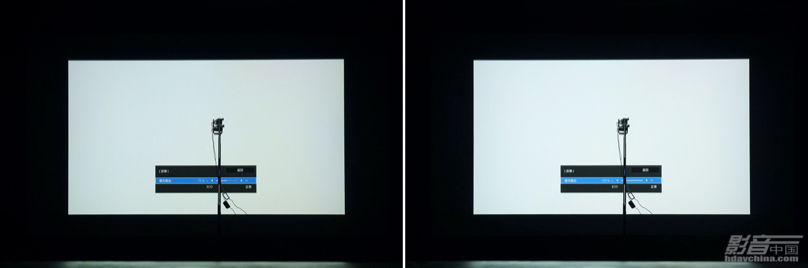

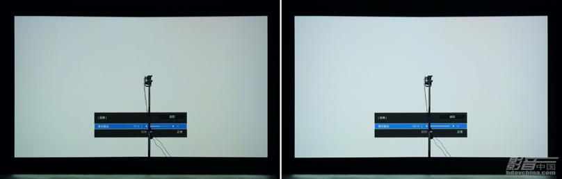

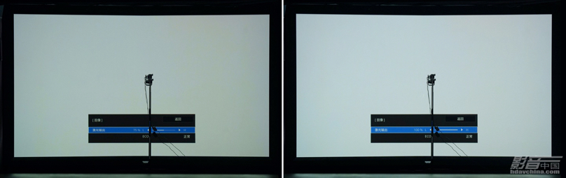

在屏前亮度测试环节,采用了Portrait Displays Calman Ultimate专业色彩测量软件、4K HDR视频信号发生器以及色度计,搭配130英寸1.0增益ISF认证白幕,现场采取关灯加上一定程度的遮光处理,以最大限度确保测试结果的准确性。为了更全面地展示2700流明与2000流明左右亮度机型在不同尺寸屏幕下的屏前亮度性能,我们以2700流明工作状态(100%激光光源输出功率),与2000流明工作状态(约等于75%激光光源输出功率)进行对比,分别测试投射100英寸、130英寸以及150英寸大画面(画面超出屏幕边框)时,全白屏画面中心亮度的数值,并选用色彩还原更准确的默认明亮影院图像模式。
投射100英寸画面亮度测试屏摄(相机曝光参数:1/30s快门,f/8光圈,ISO800),左图为2000流明工作状态,右图为2700流明工作状态
投射130英寸画面亮度测试屏摄(相机曝光参数:1/30s快门,f/8光圈,ISO800),左图为2000流明工作状态,右图为2700流明工作状态
投射150英寸画面亮度测试屏摄(相机曝光参数:1/30s快门,f/8光圈,ISO800),左图为2000流明工作状态,右图为2700流明工作状态
从最后实际测试的结果来看,其实并不意外,CH-LS12000B在2700流明(100%激光光源输出功率)状态下,默认明亮影院图像模式,不管是100英寸、130英寸还是150英寸都已经超过了ISF最低30fL亮度的推荐要求,而在2000流明(75%激光光源输出功率)状态下,投射130英寸就已经下降到29fL,投射150英寸更只剩下23fL的亮度,则已经无法达到ISF推荐标准。因此,想要在150英寸的大画面获得充足的阳光感与能量感,展现HDR高动态范围影像细腻的光影变化细节层次,CH-LS12000B 2700流明输出亮度性能可以说是标配。而2000流明亮度性能4K投影机则基本上只能应对130英寸或以下画面的HDR影视节目观看需求,大家在投影机选择的过程中就需要特别注意了。

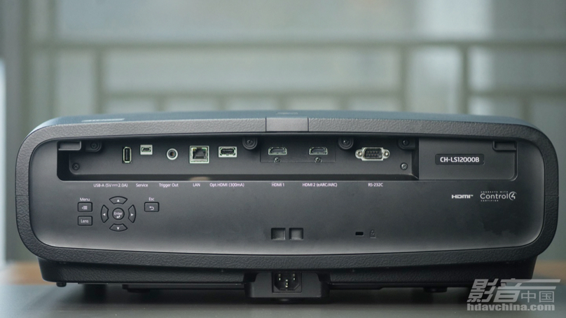

如今,家庭影院投影机已经不只是简单的观影工具,同时还需要满足多元化影音娱乐需求,其中一个就是要实现流畅大屏游戏体验。CH-LS12000B属于爱普生旗下首批配备48Gbps传输带宽HDMI 2.1接口的家庭影院投影机,最高支持4K/120Hz的高帧率超高清HDR视频信号输入。相对而言,大部分主流4K家庭影院投影机基本上都采用较为常见的HDMI 2.0规格的视频传输接口,具备18Gbps传输带宽,最高只能获得4K/60Hz或1080p/120Hz的游戏体验。因此,对于游戏玩家而言,如果手上有新一代的游戏主机或高性能游戏PC系统,爱普生CH-LS12000B无疑是更好的选择。

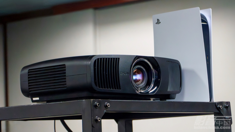

游戏部分测试搭配的是支持4K/120Hz游戏画面输出的PS5游戏主机

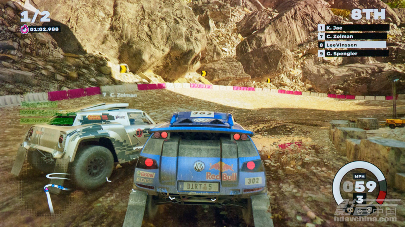

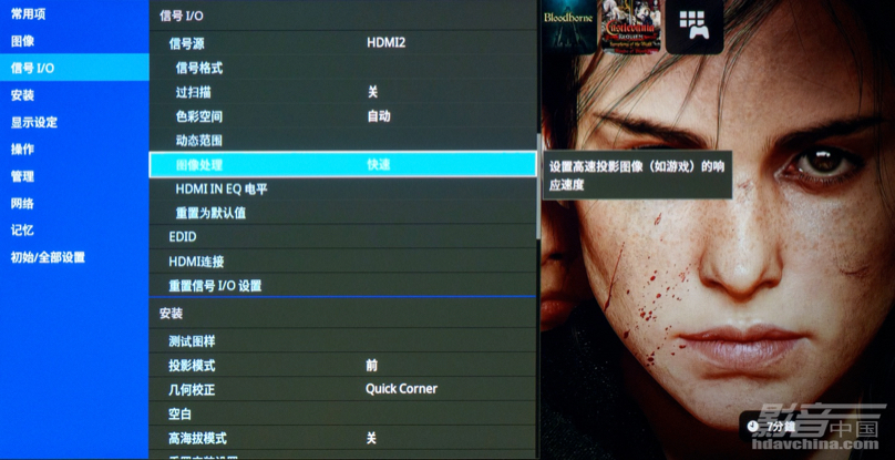

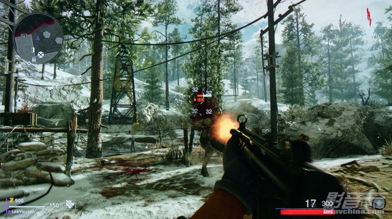

在实际游戏测试环节,我们搭配了同样具备了HDMI2.1接口的PS5游戏主机,分别选择了《DIRT5尘埃5》以及《Call of Duty: Black Ops Cold War 使命召唤:黑色行动冷战》两款支持4K/120fps高帧率的赛车与第一人称射击游戏进行测试。值得一提,尽管CH-LS12000B并没有配备单独的游戏图像模式,但可在菜单中设置专门的“快速图像处理”模式,能让输入延迟时间降至20ms以内,令整个游戏的操控变得更加流畅与精准,同时需要在EDID菜单中开启40Gpbs带宽模式,以准确接收来自游戏主机的4K/120Hz输入信号。接下来,在两款游戏的设置菜单中开启高帧率模式或者直接开启120Hz模式,真正实现极少数顶级家庭影院投影机才能获取的4K/120fps游戏体验。
在信号I/O项目中,将信号处理设置“快速”,可以获得更低的游戏画面输入延迟
进入EDID模式,需要设置为最高支持4K/120Hz 40Gbps模式
《DIRT5尘埃5》以及《Call of Duty: Black Ops Cold War 使命召唤:黑色行动冷战》是能支持4K/120fps高帧率超高清畅玩体验的经典游戏

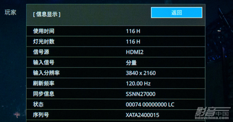

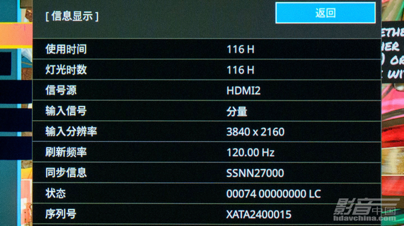

在CH-LS12000B的“信息显示”栏目,可以清楚地看到两款游戏正在以4K/120Hz的规格运行
CH-LS12000B以4K/120Hz HDR10规格玩游戏,不仅流畅、顺滑,同时还保持了丰富的画面细节层次以及准确的色彩还原,临场感十足

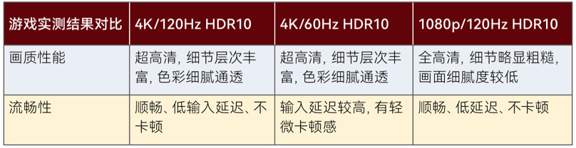

总括而言,在4K/120Hz模式下的以接近150英寸的超大屏玩游戏确实相当震撼。首先4K状态下玩游戏,可以确保整个画面细节与色彩的细腻度,并没有1080p那种相对画面粗糙的感觉。其次120Hz高刷可以显著增强游戏的可玩性,不管是《DIRT5》还是《Call of Duty: Black Ops Cold War》都有着相当出众的动态清晰度与流畅感,并不会出现较低画面刷新率时,容易出现的头晕噁心的问题,极大程度地优化了整个游戏体验,以往玩不下去的关卡现在也能迅速通关。后续,我们将EDID设置为18gbps带宽,此时CH-LS12000B就和其他配备了HDMI 2.0接口的主流4K家庭影院投影机一样,在4K分辨率,只能以60Hz刷新率的状态来玩游戏,不管是流畅性、动态影像细节层次都略逊一筹。当然也可以将分辨率降低至1080p分辨率,以120Hz刷新率的状态玩游戏,这就相当于降低画质以换取更好的游戏性能。因此,作为爱普生目前的旗舰,CH-LS12000B家庭影院投影机拥有目前顶级4K/120Hz HDR超大屏游戏显示性能。

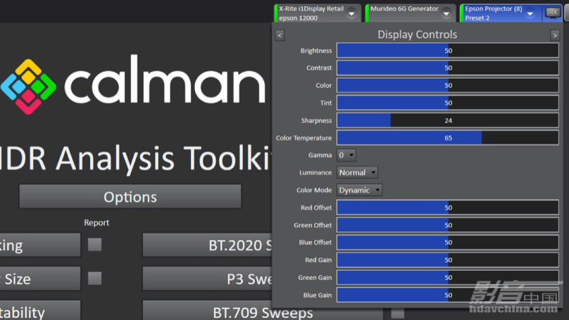

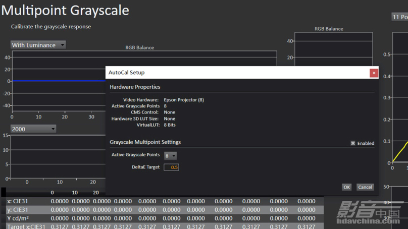

由于显示系统实际观看效果会受到现场光线因素的影响,简单来说只是单纯的在开灯与关灯观看环境的改变,就会对画面色彩与细节造成相当大程度的差异。而投影系统除了有环境因素影响之外,还有所搭配的投影幕类型因素。因此,一般来说主流家庭影院投影机都会内置丰富的画面设置功能。CH-LS12000B作为旗舰机型,更拥有完善的色彩调校功能,包括色彩管理系统、灰阶白平衡调校系统等,通过搭配专门的测试仪器与软件系统就能实现对SDR与HDR影像全方位的调试。值得留意的一点,CH-LS12000B更获得了ISF认证与Calman Ready认证,通过机身背面的RS-232接口,与装备了Calman调试软件的PC相连接,实现AutoCal自动调校的功能,包括2点和多点灰阶白平衡精确调校,大幅度提升了整个色彩调校流程的效率。当然,CH-LS12000B在默认明亮影院模式与影院模式下均拥有不错的色彩还原准度。
CH-LS12000B除了获得ISF认证,拥有完善的手动色彩管理功能之外,更具备Calman Ready认证,可实现AutoCal自动调校的功能
