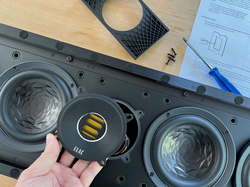

单元配置上,Vertex III传承自屡获殊荣的Vela系列,配备传奇色彩浓郁的JET-5气动式高音和AS-XR黑晶音盆的铝合金三明治水晶盆中低音。
搭载了JET-5气动式高音和AS-XR黑晶音盆
Jet气动高音是ELAC单元技术上的“杀手锏”,且不断进化中。它的优点很明显:经过特殊折叠后的振膜,面积是球顶高音的7~10倍,能量感与空气运动速度都是后者难以企及的。应用在Vertex III系列中的JET-5气动式高音,在拥有极佳高频延伸(50kHz)的同时,能够承受更大的音量,具备收放自如的控制力和惊人的能量以及极低失真……不仅如此,还有更好的离轴响应,这一点不止Hi-Fi重播时非常重要,考虑到定制安装音箱入墙、吸顶的特性,更好的离轴响应可以带来更佳的声音扩散,换言之,听音“皇帝位”就同步得到扩大,是造福电影爱好者的设计。
AS-XR黑晶音盆是ELAC又一项独门秘笈。三明治结构在单元设计中很普遍,于纸基纤维振膜上添加铝合金涂层就能强化刚性和加强阻尼。AS-XR黑晶音盆在此基础上有两大法宝:增加蓝宝石涂层提高刚性,利用水晶切面来强化结构强度。由此可确保在更大音压下不至于破音,且有效频段内的声音过渡更为平滑,也有利于和高音的频率衔接。
除去单元技术上的进化,ELAC针对定制安装用途也有其它的强化选项。比如围绕JET-5气动式高音的特殊加强筋重新设计了高音面板,提升强度、刚性和抑振能力。低音单元外侧的面板也经过了特别设计,遮挡住螺丝、盆架等结构件,营造简约、美观的视觉效果。对于定制安装要求的“隐形”是个有力的举措。

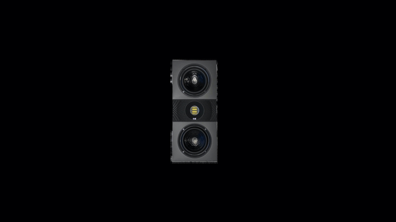

IW-VJ63-L
OW-VJ63-S

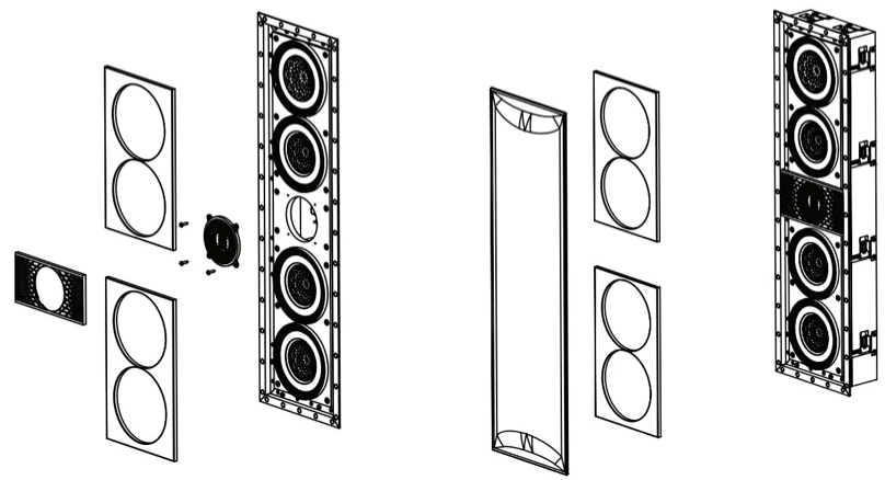

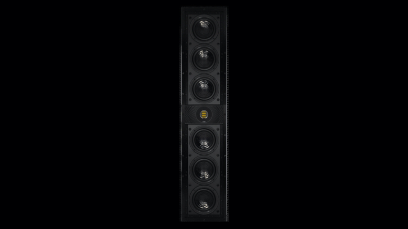

像是入墙和壁挂两个类型中,分别有S、M、L等3款(IW-VJ63-L、IW-VJ63-M、IW-VJ63-S、OW-VJ63-L、OW-VJ63-M和OW-VJ63-S),以体型大小和单元配置呈现差异性。
比如IW-VJ63L,就使用2个6英寸中低音和4个6英寸被动单元。被动单元的优点是,能更好地增强低频量感和延伸,但不会对功放有额外的要求。小一号的IW-VJ63-M,便是2个6英寸中低音和2个被动单元。最小号的IW-VJ63S,只有2个中低音单元。

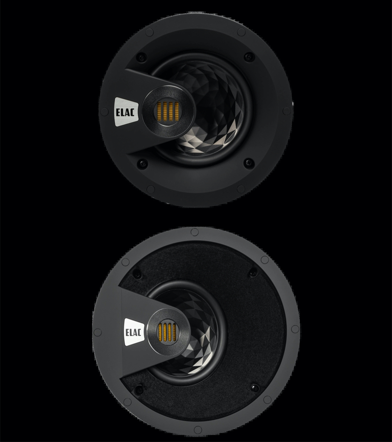

IC-VJ63-W(上)和IC-VJT63-W
两款吸顶音箱IC-VJ63-W和IC-VJT63-W,则使用单个的6英寸中低音,这也和吸顶音箱自身紧凑造型有关,此外两者在安装深度和高音投射角度上稍有区别。

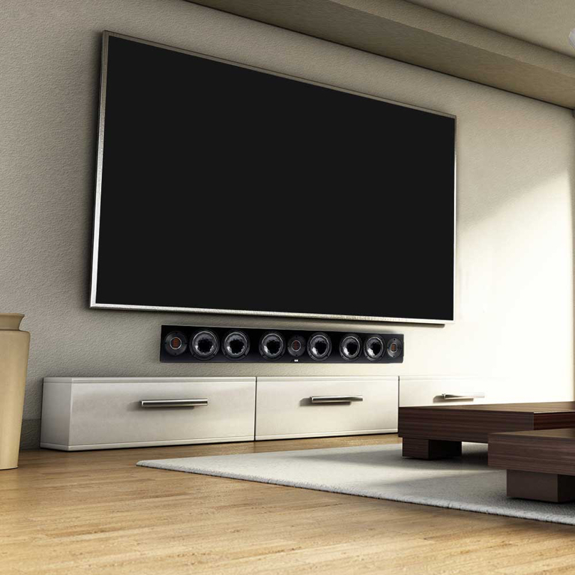

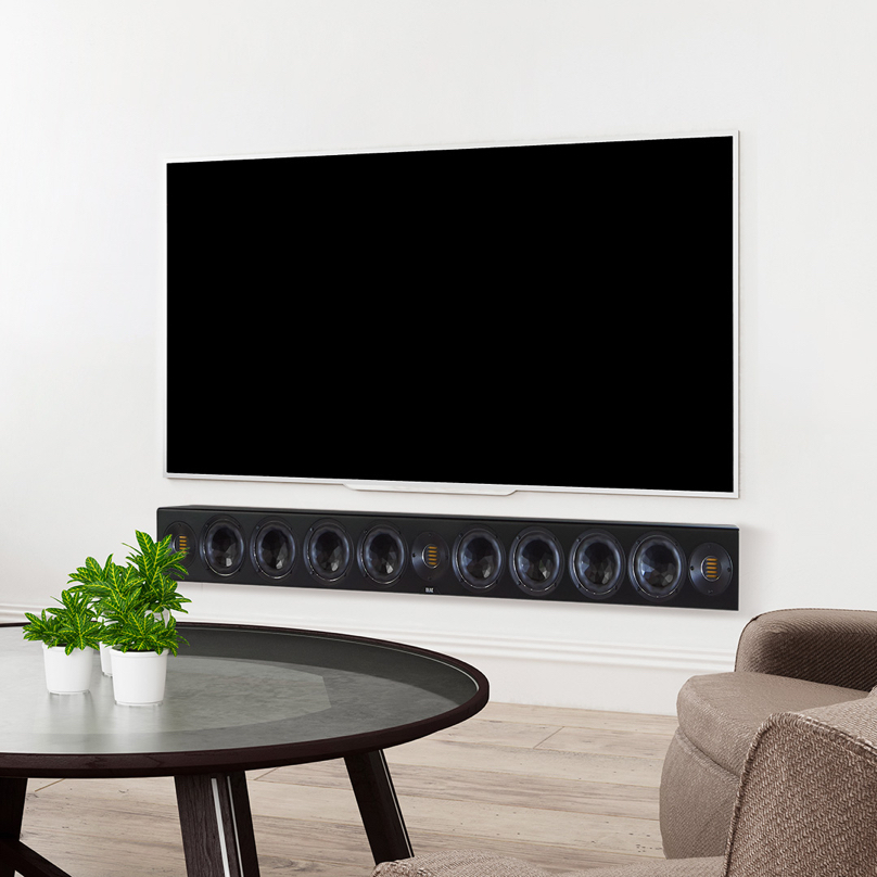

SB-VJ41S Soudnbar
SB-VJ41S和SB-VJ41L是两款3声道无源Soudnbar,配置JET-5气动式高音和4.5英寸中低音,区别在于小一号的SB-VJ41S每声道搭载2个中低音(其中1个为被动单元),大一号的SB-VJ41L在中置声道上将中低音单元增加到4个(其中2个为被动单元),由此形成了宽度上的差异,使得它们分别对应55和65英寸平板电视的使用。
SB-VJ41L Soudnbar

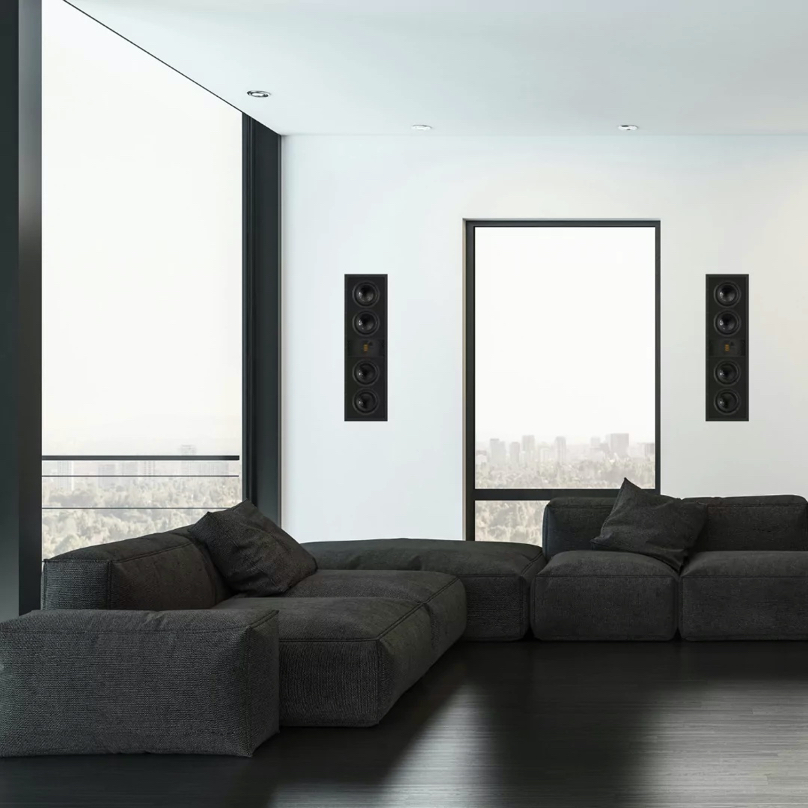

Vertex III系列的10款音箱涵盖入墙、吸顶、壁挂和Soundbar等4大类型,通过对单元配置的取舍,也迎合了用户在不同环境和预算下的个性化需求。由于是完全为定制安装设计开发的,具有隐身和简约的特性,因此不仅能满足高端家庭影院的使用,也适合在商场、公共场馆、会所、会议室和多媒体教室等商用空间。这种极简的定制化设计,在确保拥有ELAC标志性声音表现的同时,也让音箱更好地融入环境中。可以说,正是凭借着设计、技术和对细节的刻画,让Vertex III系列攀上了高端定制安装市场的“至高点”,成为顶尖工程项目的首选。
