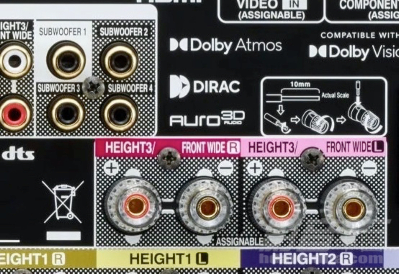

AVC-X6800H最多可以提供4路独立控制的低音声道。另外,下面还有两路扬声器输出端,这组输出端可以作为天空声道,也可以作为前置增宽声道使用

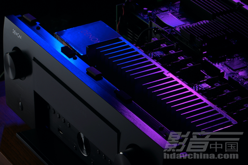

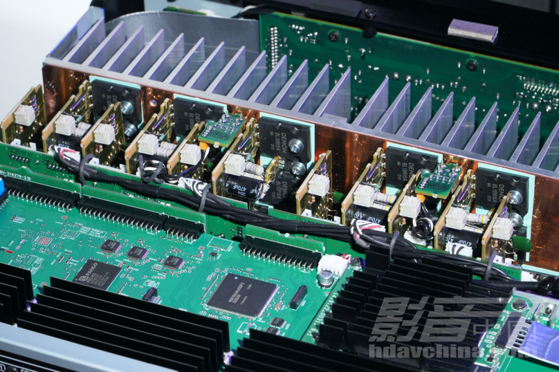

AVC-X6800H不仅使用的全新的数字处理电路,而且功放部分也使用了DENON公司定制的功率晶体管

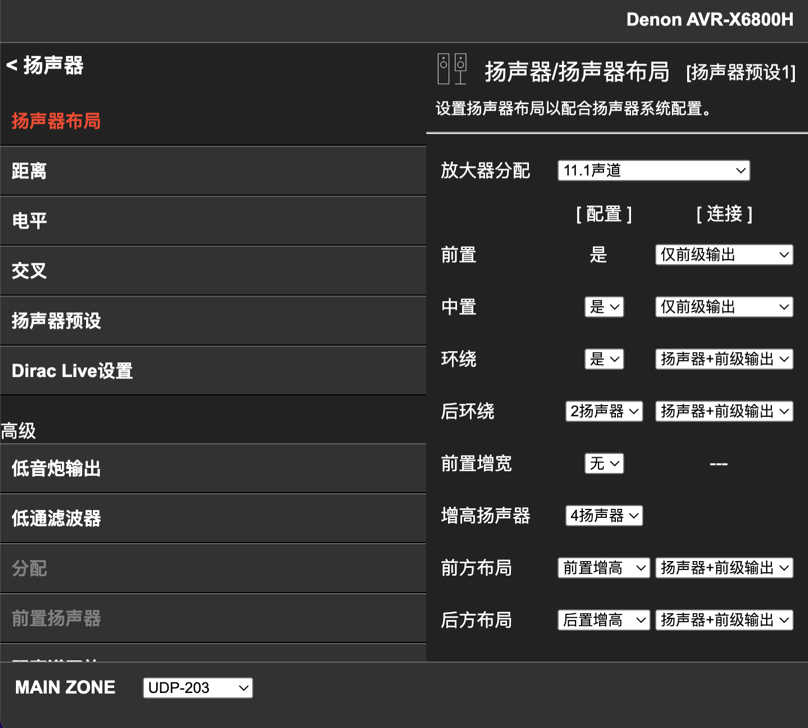

除此之外,AVC-X6800H还提供网页控制界面。使用网页界面控制的方法有两种:第一,在DENON AVR Remote App的主界面有“网络控制”的选项,点一下就能进入。第二,打开电脑,在网页浏览器里面输入功放的IP地址也可以打开网页控制界面,用鼠标和键盘操作。
网页界面是给专业从业人员调试设备时使用,用于设定扬声器的配置、每个声道的电平、距离、低频管理等专业参数。这要比使用功放的遥控器,看着OSD菜单来设定要方便得多,而且还能大大的提高工作效率,我个人就非常喜欢这个功能。由于网络控制界面主要是给专业人员使用,所以它提供了锁定功能,能避免普通用户因为错误操作而更改了参数。

用网页浏览器打开Denon AVR-X6800H的网络控制界面。其中,前置声道和中置声道就使用纯前级输出模式

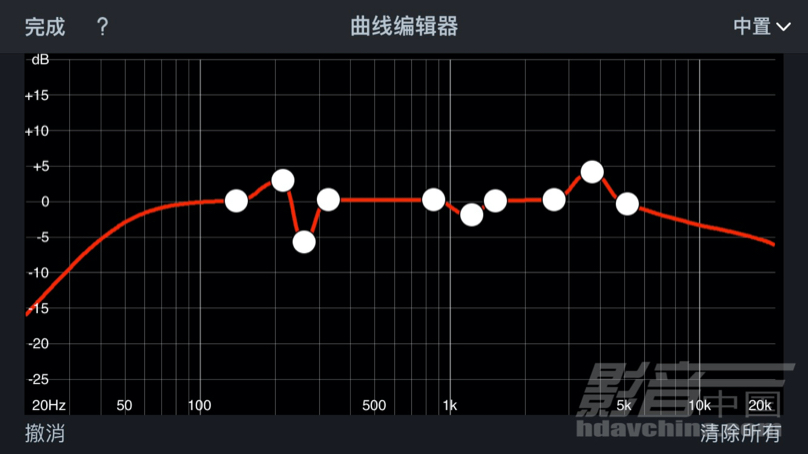

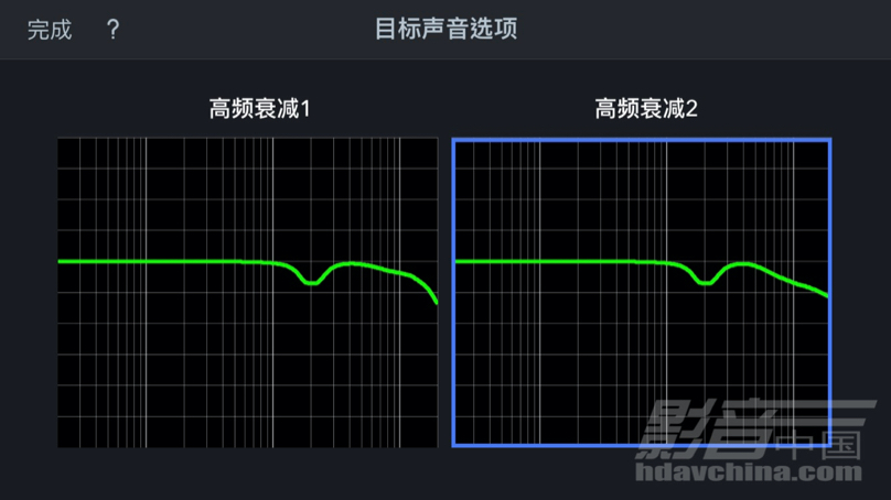

Audyssey MultEQ Editor App的好处是可给予我更多的可调整功能。比如说,设定目标频响曲线。其实就是两种不同的高频衰减特性。还有MultEQ滤波范围,简单说就是设定哪一段频率不需要使用Audyssey MultEQ滤波器处理。一般来说,中高频乃至高频部分的方向性强,受房间因素的影响相对少,基本认为不需要处理。最多出现的问题在于中低频以及低频部分,这部分的声音在房间模态影响下频率响应会出现很大的波动。如果真要去设定一个范围,那就需要实测后再设定。App还提供频响曲线编辑功能,具备更高的调整精度,让从业人员做进一步优化来接近目标曲线。不过,我强烈建议使用平板版本Audyssey MultEQ Editor App,毕竟平板的屏幕大,调整时可以更精准控制。

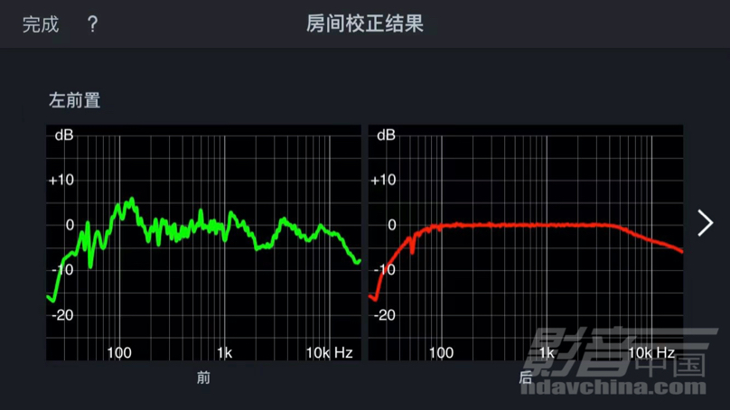

Audyssey MultEQ Editor App的目标曲线设定模式,分别提供2种不同的高频衰减模式
运行完成后Audyssey会根据你的默认设定对EQ进行一次修正
即使设定了目标曲线,但事实上最终结果会有很大的差异,所以需要通过实测方式再结合频响曲线编辑功能让最终频响曲线与目标曲线接近

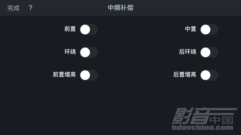

Audyssey MultEQ Editor App的中频补偿功能,当开启之后会在1KHz~4KHz的范围之间下降3dB。如果你觉得听起来声音有点刺激,那就建议你打开,否则关闭,这需要根据个人感受来决定打开和关闭
前级输出模式
之前使用过Marantz Cinema 40,它能提供前级输出模式。我使用AVC-X6800H时也发现,它原来也同样提供了前级输出模式。前级输出功能在其他品牌的家庭影院放大器里面几乎都是标配。不过,AVC-X6800H和Cinema 40提供的前级输出功能有那么一点点的不一样,它们都提供两种模式,分别是“前级输出 + 扬声器”和“前级输出”。前者是前级电路和功放部分同时工作,后者是纯前级模式,功放部分不参与工作。
在杂志社视听室里面,因为空间较大,前置主音箱都是Bowers & Wilkins 702 S3落地音箱,所以就把AVC-X6800H的前置左/中/右声道设为纯前级模式,由一台外置的三声道功放驱动这三只音箱,让声音更饱满有力。环绕声道和天空声道音箱就由AVC-X6800H内置放大器驱动,毕竟环绕声道负责的信息远没有前置主声道音箱多,而且电源也能给予其他声道的放大器更充沛的功率。

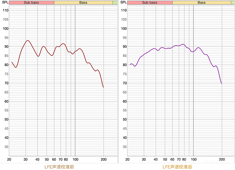

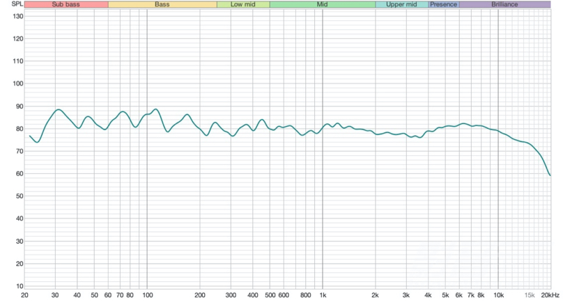

在校准前,60Hz以下的频段有大幅度的颠簸,使用Audyssey MultEQ XT32自动校准之后,低频频现明显要平滑得多。本次试听采用2只低音音箱,分别摆放在视听室前方和后方
中置声道音箱 + 低音音箱校准前
中置声道 + 低音音箱校准后

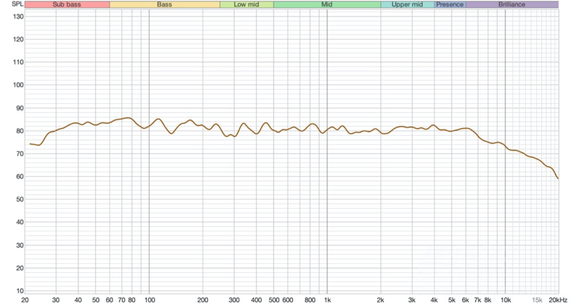

使用中置声道音箱 + 低音音箱使用Audyssey MultEQ XT32修正后,全频变得更平直,至于高音的衰减是因为使用了Audyssey的高频衰减模式
