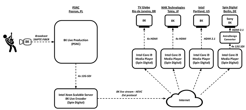

除了中国与日本相继推出了8K电视广播频道之外,欧美地区其实在近年来也进行了不少关于8K网络流媒体视频制作、传输与播放的研究与实践。其中最为引人瞩目的一次,莫过于在2020年12月所进行了一次横跨亚洲、欧洲、北美洲与南美洲的一次8K实时网络流媒体节目转播试验。确实,若8K节目源未来主要采用网络流媒体视频服务方式覆盖全球市场,8K实现网络流媒体转播的全球性试验是必不可少的重要环节。此次8K实时网络流媒体节目转播试验主要分为四大部分,分别是8K节目现场实时录制、HEVC实时编码、超低延迟实时互联网传输、8K HEVC解码与播放。其中8K节目现场实时录制是由波兰PSNC 8K制作实验室负责,8K视频编码与传输部分则是由Spin Digital完成,最终分别在日本东京NHK总部、巴西里约热内卢Globo总部与美国Intel波特兰分布以及德国柏林Spin Digital实现实时转播。而节目内容则是音乐演奏会。
2020年12月,由波兰PSNC 8K制作实验室现场录制的8K电视节目,通过Spin Digital的HEVC视频编码技术,通过互联网以流媒体的方式分别传输至日本东京、巴西里约热内卢与美国波特兰实现实时转播

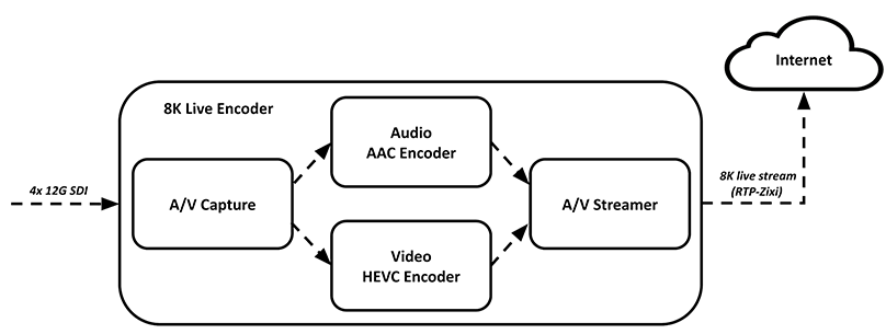

在相关的技术参数方面,8K现场录制采用了3台索尼F65 CineAlta摄像机,8K输出的视频格式为7680x4320/59.94Hz/4:2:0/10bit/SDR/BT.709。如今看来,当时并没有采用更高规格的HDR视频格式,确实有点遗憾。在视频编码系统方面,这次实验由于设备成本因素,并没有采用压缩比更高的H.266与AV1,而是继续沿用HEVC,编码器使用的是来自Spin Digital的Spin Enc Live v1.0编码器,低延迟模式下码流达到120Mbit/s,也就是960Mbps接近千兆带宽。音频方面则是采用AAC-LC编码,码率为384kbit/s的5.1声道环绕声。播放设备方面则是分别采用了Spin Digital Media Player媒体播放器,以及两台配备了HDMI 2.1与12G SDI接口的PC系统,显示设备方面则是索尼KD-75ZH8电视。最终的测试结果是相当成功的,这也为日后8K网络视频流媒体服务打下坚实的基础。
8K实时现场流媒体传输工作流程
Spin Enc实时8K编码器的系统框架图

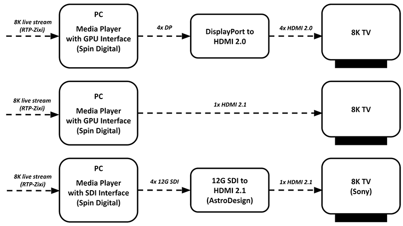

8K显示设备的接口方式既有单个HDMI 2.1接口,也有4路HDMI 2.0接口,同时也有4路SDI转HDMI 2.1接口方式
