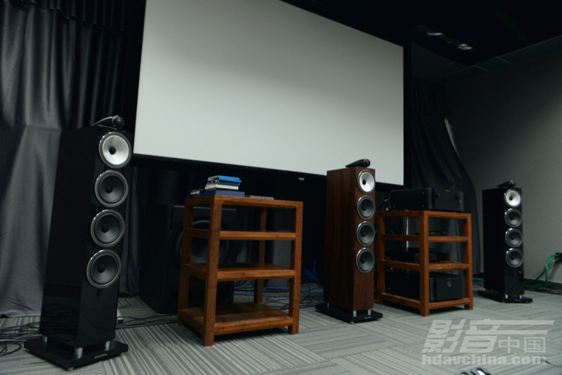

试用DENON AVC-6800H时,我使用Audyssey MultEQ XT32来优化声音。这次使用Cinema 30,我分别使用了Audyssey MultEQ XT32和Dirac Live,并把所有分析数据都做存档。最终我选择使用Dirac Live进行声音优化。而且因为要举办试听活动的关系,超低音音箱的摆位不能像自己平时一个人在视听室试听器材那样自由,所以我把超低音音箱摆放在前方,也重新调整了前方三只音箱的摆位,把左/右声道音箱之间的宽度的进一步拉大。
前方三个声道都使用Bowers & Wilkins 702 S3音箱

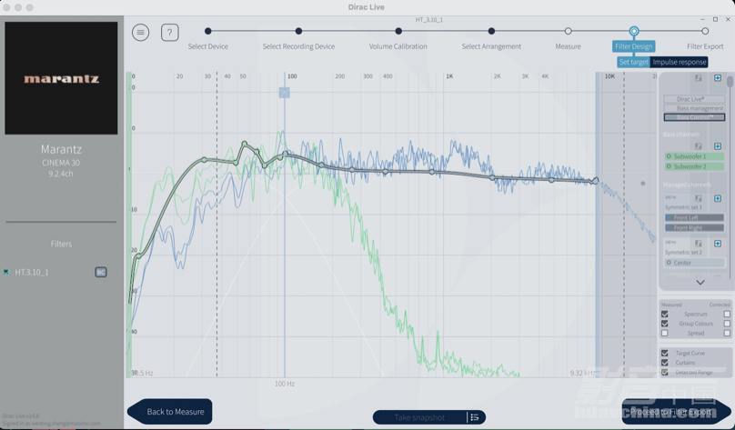

运行Dirac Live时,我用Dayton EMM-6测试麦克风来完成测量流程。完成Dirac Live后,我再使用REW软件 + EMM-6来测量,根据实测数据在Dirac Live软件里面再进行手动微调,尽量接近目标频响曲线。我有过多次使用和试听Dirac Live修正结果的经历,Dirac Live Room Correction可以自动修每个声道的延时,电平、频率响应,自动设定分频点,还有优化脉冲响应。其中,电平和均衡能够开放给用户手动调整。Dirac Live Bass Control就开放了低音管理功能让用户调整分频点,然后Dirac Live根据用户设定参数来优化低音音箱与其他声道音箱的衔接,如果使用多只低音音箱播放低音,Dirac Live Bass Control也可以优化低音音箱之间的相位问题。

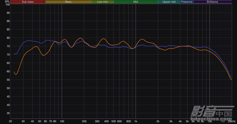

Dirac Live Bass Control也同时提供了低音管理功能,让用户设定分频点频率参数, 我选择的分频点为100Hz,然后由软件优化低音音箱与其他声道音箱的衔接问题

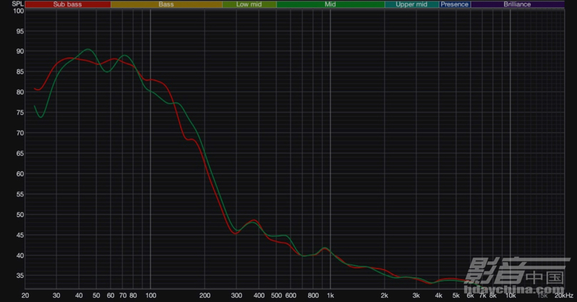

双低音音箱 + Dirac Live修正前后的LFE声道频响曲线对比,绿色频响曲线为关闭Dirac Live,红色频响曲线为打开Dirac Live,不仅更平滑,而且低频下潜更好。而且我在调整低频的时候以31.5Hz作为转折点,往后快速衰减
中置声道音箱 + 低音音箱修正前后对比,黄色曲线为未作任何调整的原始状态,蓝色曲线为Dirac Live修正后的状态

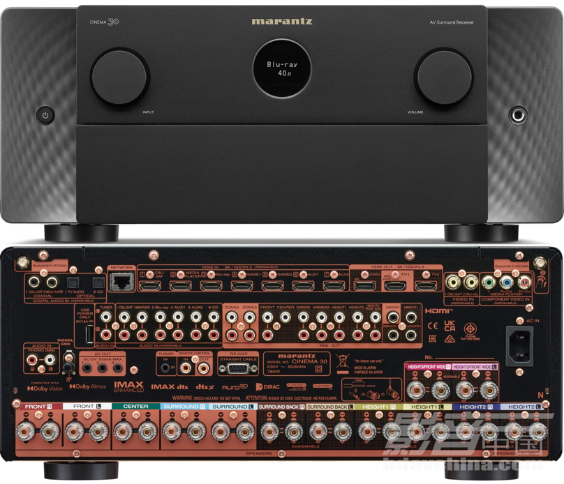

Marantz在设计家庭影院放大器的时候融入了Marantz的HIFI元素,它的前级输出部分使用HDAM SA2放大电路,这个放大电路是全分立件,一共17个,对应13.4声道输出。还有它的数字部分自带Marantz专属的数字滤波模式。用户可以在操作菜单的“音频”部分里面的“滤波器”选项里面,“滤波器1“就是Marantz专属数字滤波模式。这两种滤波模式里面,“滤波器1”的声音听起来还更温暖,更细致一点。所以我听Cinema 30一直使用“滤波器1”模式。另外,Cinema 30的电源变压器做了屏蔽处理,滤波电容和功放管也是订制元件。
我听两声道HIFI音响,往往会追求的声音是舒服、自然,有声场,有一定的空间感。听Cinema 30就是有这样的感觉,它的风格并不张扬,很稳重,声音细节很多,十分平顺。它呈现的声场大,而且有纵深感,所以感觉不到压抑。简单说,Cinema 30的声音不会很刺激,但却很有画面感。
看《Fast X》(速度与激情10)里面,大圆球炸弹爆炸的声音,在声场和定位的呈现方面就能体现出高度感,有一种上方延伸的效果。而爆炸产生的冲击波,音效包围感非常强烈,既有沉浸感,但却丝毫没有压迫,听得也舒服。还有龙珠超剧场版《超级人造人》的音效也采用Dolby Atmos,从听感上可以分辨出在音色调整方面与其他影片有所不同,《超级人造人》的音色会更明亮鲜活,带点刺激感。当中有一段是孙悟饭与人造人在雷雨天气中对打的片段,雷雨的音效很有包围感,效果强烈,而且在不同画面里面,声音的方位也有些不同,有的画面呈现在上方,也有的呈现前方。当雷声响起的时候,完全能感受到来自上方的低频。

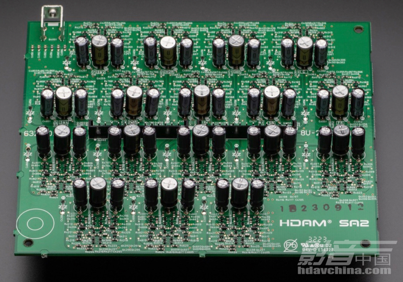

Cienma 30的前级放大电路采用HDAM SA2放大电路,以纯分立件制作,完全就是发烧音响的做法

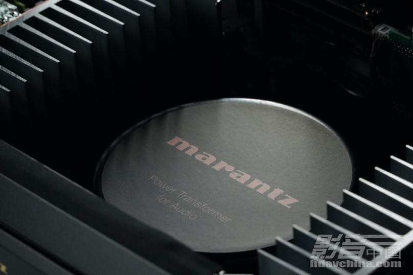

Cinema 30的电源变压器采取了屏蔽设计

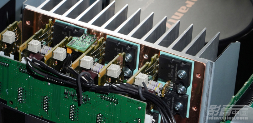

Cinema 30的功率管也是Marantz订制的元件
