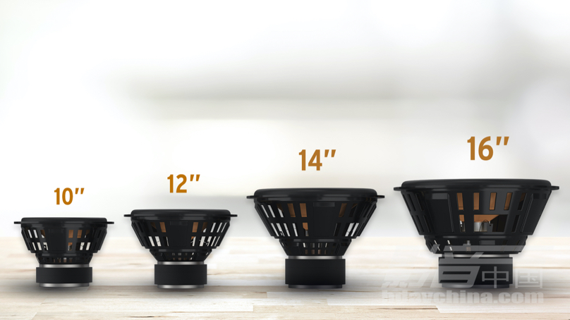

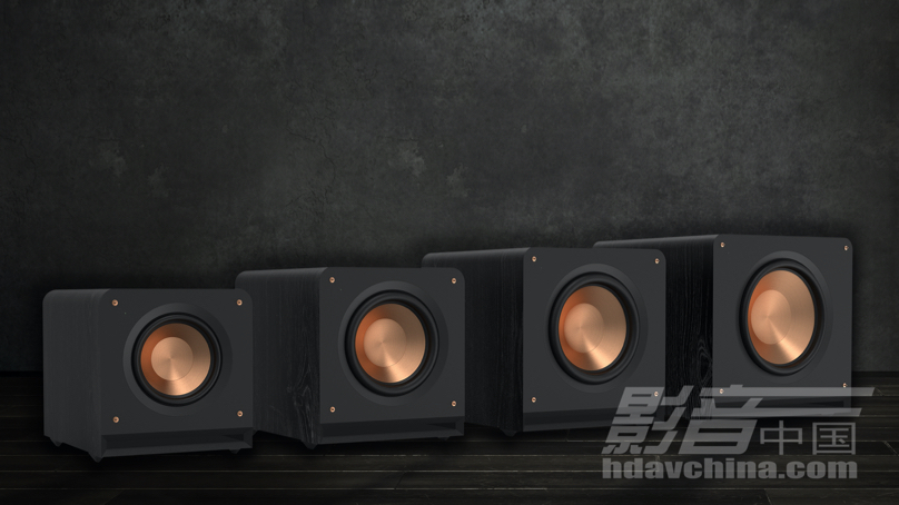

RP II代系列低音炮包含四款产品,分别是RP-1000SW、RP-1200SW、RP-1400SW和RP-1600SW,由此也可得知相应的低音单元尺寸。值得一提的是,整个系列的单元Klipsch也进行了升级改良,首先是单元冲程变得更长,目的是让小口径的低音单元拥有更多的空气驱动量,推动低频向下延伸,并提高低频的输出声压级。
RP系列低音炮从外表上看低音单元仍然是标志性的黄铜色锥盆,但是确实采用了改良后的Cerametalic(金属陶瓷)复合单元,轻且坚固的特性使其具有出色的瞬态响应,并且能够承受长冲程、大功率的冲击。同时且搭载了更加坚固的钢盆架和更强悍的磁钢。

箱体材质的选择,RP系列采用了黑檀木乙烯基复合材质打造主箱体。这种材料兼具木材的内在特性和人造材料的优点,不仅具有良好的刚性和阻尼性能,还能确保箱体的纹理质感,与整个RP系列的设计风格保持统一。另一个细节在于RP系列低音炮的箱体四周边角都经过了精心打磨成圆弧曲线状。这一设计不仅能给箱体增添视觉上的动感,更重要的是能有效避免箱体共振时的棱角扩散,保证低频输出的干净利落。在箱体底部,Klipsch也重新设计了减震脚钉的结构,能够在一定程度上隔绝箱体与地面的共振耦合,净化低音输出,避免干扰。

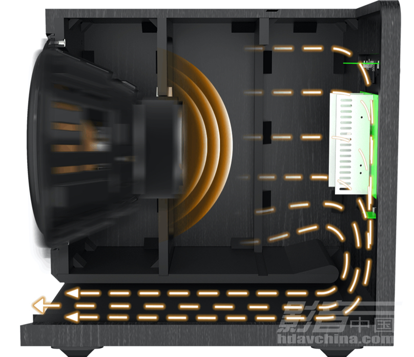

在低音单元下方的低音反射槽官方称之为机翼式结构,以飞机空气动力学为模型,能够使低频声波通过倒相孔时,运动轨迹更加平滑流畅,降低了气流湍流和紊动的产生,最大程度地减小失真,增强低频量感。

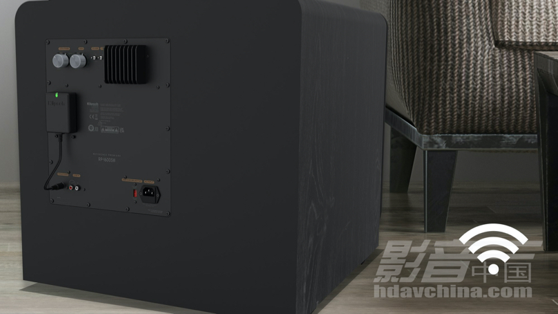

背面功能一览

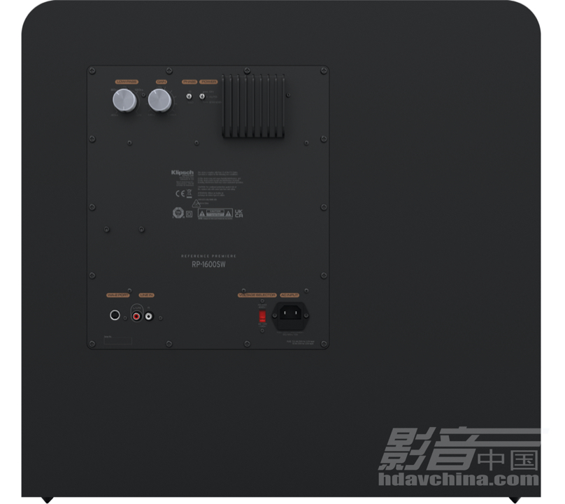

让我们把目光转移到它的功能区,首先右下角是带有国际电压切换(120V/240V)的电源输入,左下角则集中了模拟音频输入接口,包括L/LEF和R两路,可以支持单声道或立体声的超低音输入。左上角提供了截止频率和Gain增益调节,截止频率可在40-120Hz范围内可调。旋钮一侧有两个复古气息的拨杆,用于Phase(相位)和Power(电源)的切换。电源分为On、Auto自动和Standby,选择Auto自动会根据信号自动启停。
Klipsch在家庭影院领域的地位不用多言,而作为旗舰系列产品所配套的低音炮,RP系列低音炮其品质必然出色。并且考虑到部分用户对无线的需求,RP系列低音炮可选配WA-2 Port组件来达到无线传输,同一个空间内最多可使用4个WA-2 Port组件,并且无线跟有线是独立的,也就说用户可以用无线的方式将低音炮与AV放大器匹配,而有线则分配给Hi-Fi系统,鱼与熊掌皆得。
