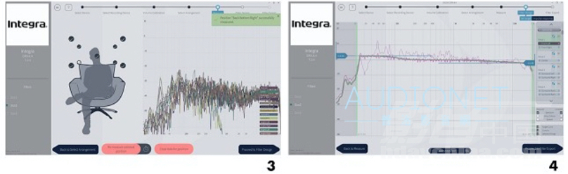

它的Dirac Live真的很好用
Integra DRX-3.4家庭影院放大器内置的扬声器/房间处理技术分别是AccuEQ和Dirac Live。其中,Dirac Live才是最吸引人的地方。相比之下,Dirac Live更好用,调整精度更高,而且声音效果好。Dirac Live是根据功能进行分段式收费,而且还会要求用户注册Dirac账户,并购买license(许可证)才能使用Dirac Live移动端app才能连接家庭影院放大器。
但Integra(也包括Pioneer和Onkyo)的策略有所不同,它不需要用户购买license(许可证),也不强求用户注册Dirac Live移动端app账号。你只需在电脑上安装Dirac Live app就可以与家庭影院放大器连接。Integra DRX-3.4原机自带了Dirac Live Room Correction全频版本,可修正频响范围20Hz~20kHz。此外,Dirac Live Room Correction还能优化脉冲响应、设定分频点,每个声道的电平、修正相位的作用。Dirac Live修正后的声音更干净快速,声像定位准确。

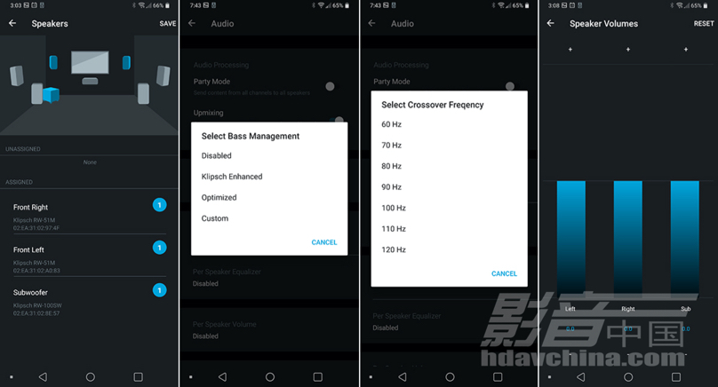

针对Klipsch扬声器提供的优化功能
Klipsch Optimized Mode是Integra DRX-3.4的特色功能之一,是针对Klipsch Reference Premiere系列音箱而设定的功能。厂商把Klipsch Reference Premiere系列音箱的数据都输入到DRX-3.4里面。这对于Klipsch Reference Premiere系列音箱的用户来说,只需要根据自己使用的型号,在DRX-3.4的Speaker Combo选项里面设定相应的型号,然后在分频点设定里面选择“Klipsch”,那么家庭影院放大器就会自动设定音箱的最佳分频点频率。

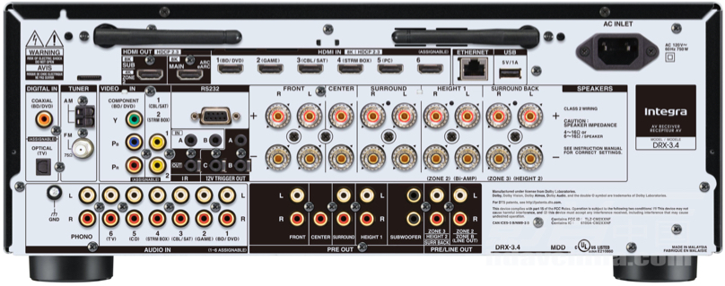

Integra DRX-3.4最高9.2声道输出,内置9路功率放大器,输出功率为100W(8欧姆),并支持Dolby Atmos和DTS:X解码,可以配置成5.2.4,或7.2.2声道家庭影院环绕声音响。而且双低音输出也是亮点,双低音音箱的好处不仅能加强低音效果,而且通过摆位,结合Dirac Live Room Correction修正能够得到更平滑的低频响应。
Integra DRX-3.4也能支持9.2声道前级输出功能,这是厂家留给用户的一个升级可行性。可以使用有源音箱,或者使用功率更大,性能更好的功率放大器获得更好的推力,驱动更大型的音箱,满足更大的空间环境。
DRX-3.4的HDMI接口方面配置了7进2出,支持8K/60p、4K/120p等高规格影像输出。而主输出HDMI接口支持到2.1版本,除了支持8K/60p、4K/120p高规格影像输出,并且HDR高动态对比部分也是表现优异,支持HDR10、HDR10+、Dolby Vision、HLG……还能支持VRR、ALLM、QMS等功能,完全对应SONY Playstion 5、XBOX Series X次世代游戏主机,充分提高游戏体验。
