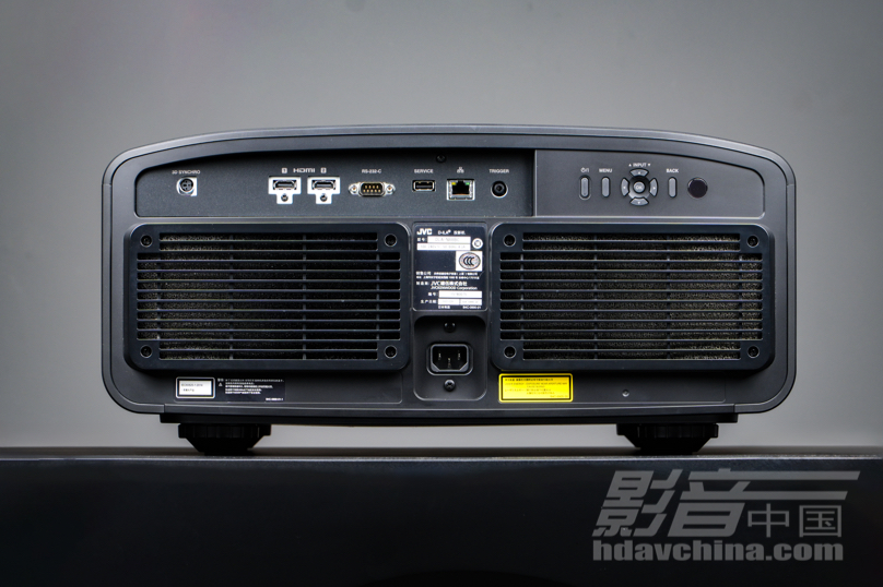

主要的I/O接口与功能按键都集中在机身的背面,包括了两个支持8K/60Hz超高清信号传输的HDMI接口

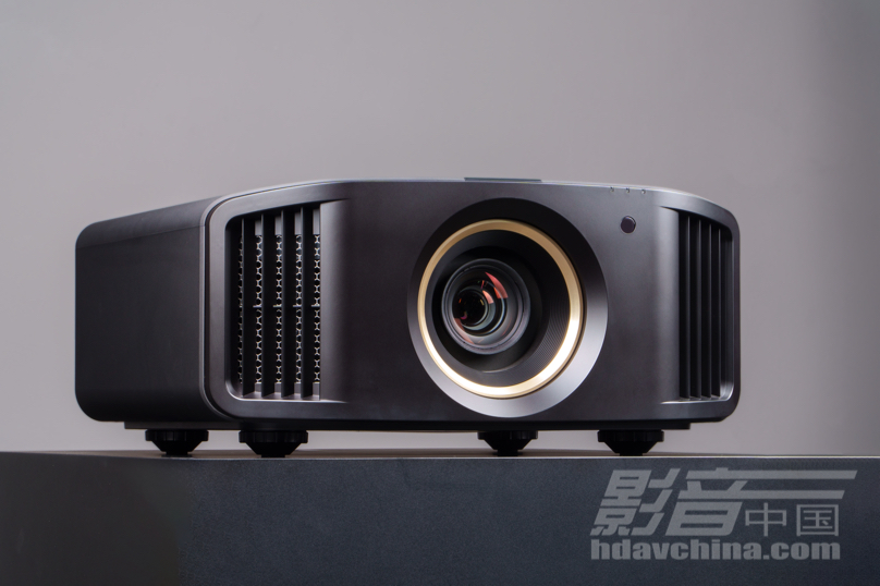

机身正面最显眼的部分无疑是金圈加持的65mm口径高解像力全玻璃光学镜头

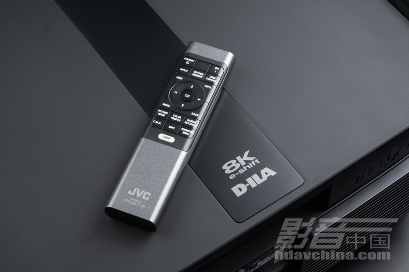

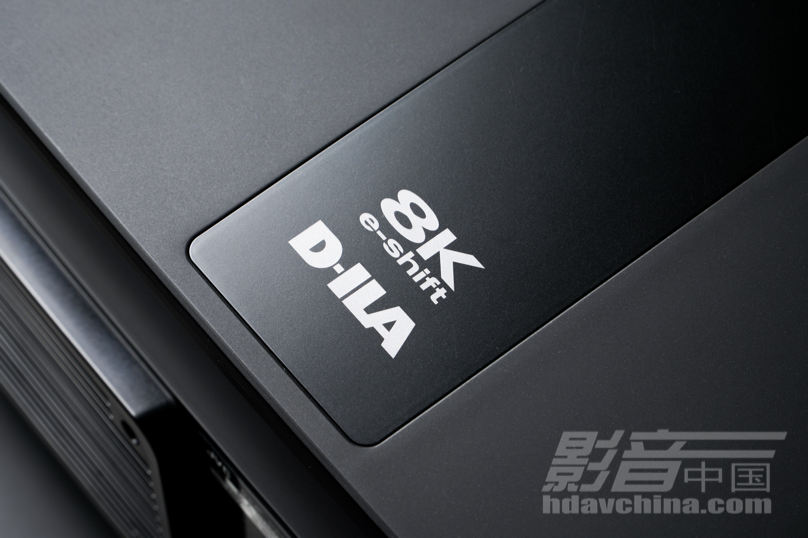

在机身顶部清楚标识DLA-N88所采用的8K e-shift与D-ILA技术
散热孔主要集中的机身的正面左右两侧
配备的遥控器相当小巧,带有夜光功能

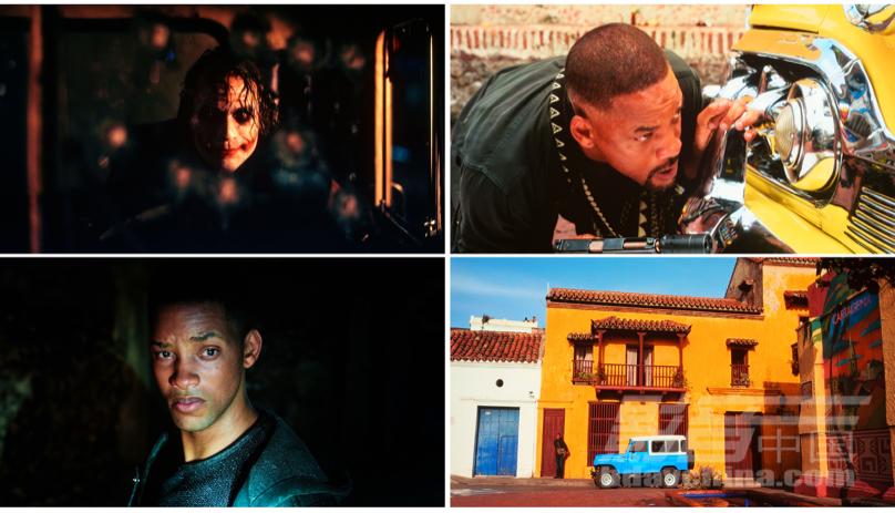

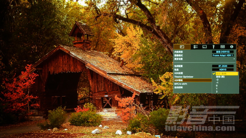

究竟实际的HDR画面会有多大程度的提升,我们采用了经典的《DVS UltraHD HDR-10 Test Patterns》树林中的小屋测试片源进行分析,可以看到在使用Frame Adapt HDR帧适应HDR功能之后,HDR等级选择自动(宽),明显高光能量得到显著提升,暗部细节更佳丰富,同时观察高光细节过渡部分,依然能够维持充足的色彩细节层次。至于打开“逐帧”处理功能后,在面对大动态光影变化场景切换时,容易产生的亮度呼吸效应问题也得到了不少的改善,比如说观看经典的《蝙蝠侠:黑暗骑士》以及我们所熟悉的《双子杀手》,不同亮度场景之间的切换更为流畅顺滑。以家庭影院投影机内置芯片处理效果方面而言,毫无疑问属于第一梯队的高水平表现。
上图为开启Frame Adapt HDR帧适应HDR功能后,自动(宽)HDR等级的实际画面效果,下图为自动(普通)HDR等级的实际画面效果

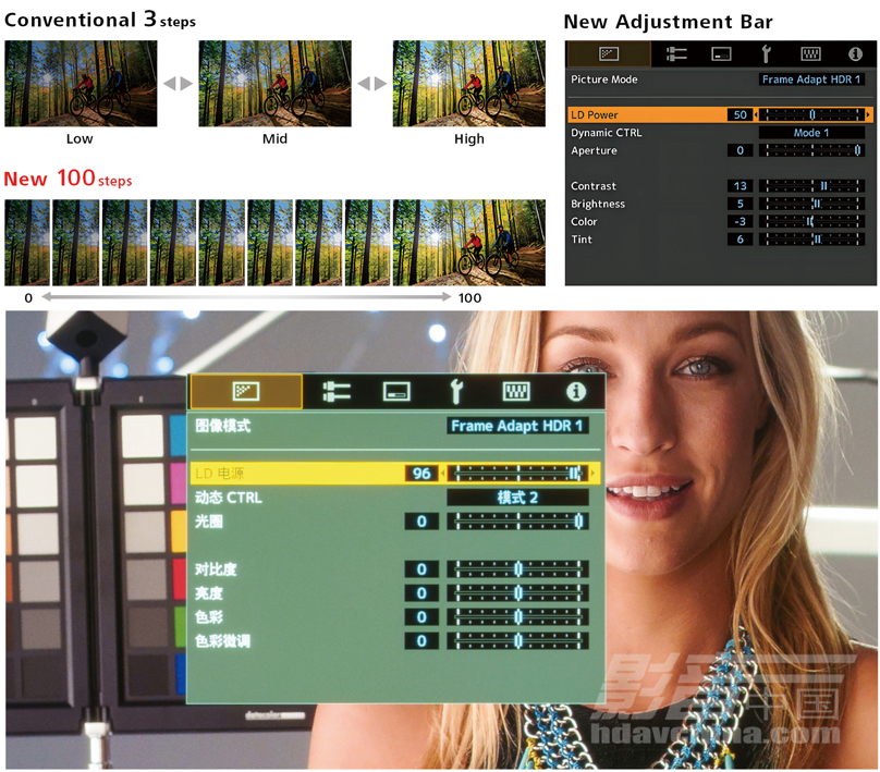

升级3.0固件之后,另一个重要的功能上的完善则是为DLA-N118、DLA-N98以及DLA-N88这三款旗舰机型提供了更佳细致入微的激光光源亮度精细调整功能,由原来只是3级亮度的调整,全面升级为可对0到100级亮度的逐级调整。这个功能显然是为了满足那些挑剔发烧友对于HDR观影时更佳细致的亮度微调而准备的,可以针对自身的观看空间光线环境,不同HDR片源所采取的不同制作亮度等级,甚至是投影幕的幕料材质差异进行精准的控制,以在每部HDR电影大片观看时获得最佳的观感。

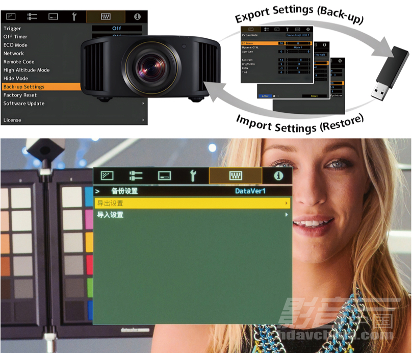

最后一个功能上的变化,则是实用安全性的强化。一般来说,家庭影院投影机在安装之后都需要经常严格的画面校准,包括灰阶白平衡与色彩管理等等,部分投影机还具备自动校正功能。但是如果这些菜单设置并没有被记下来,万一被家里的顽童或者到访的朋友不小心恢复原厂设置,需要重新校准画面,恐怕是相当头痛的事情。这次升级了3.0固件之后,菜单上就增加了USB备份的功能的,可以将投影机的菜单设置一次性打包存储在外置的U盘上,基本上就没有了后顾之忧。
