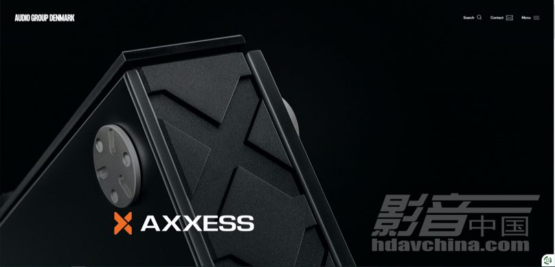

AGD官网上的Axxess首页,图中为Forte流媒体放大器
Axxess将拥有前3个品牌的核心技术,延续持一贯的声音风格,包括技术下放,但在定价策略上会走大众路线。归根结底,就是要让大家更容易使用、更能接受和价格更亲民。

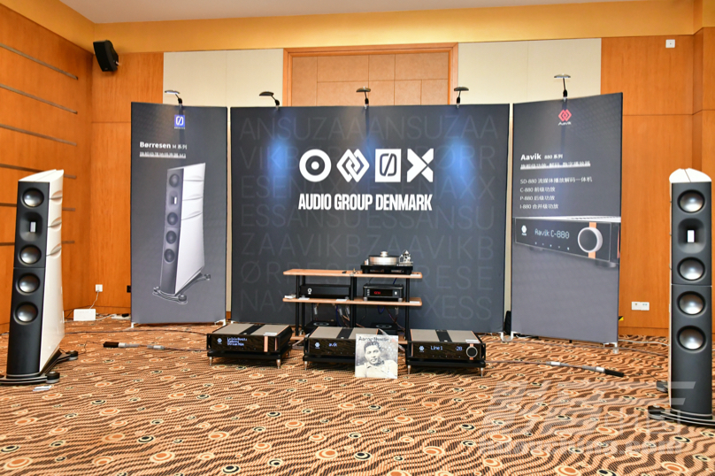

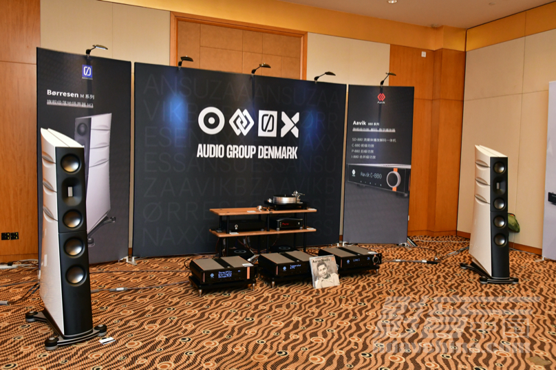

Aavik 880系列+Børresen M3,500万元级Hi-Fi系统
回到TAS上演示的这套500万元级Hi-Fi系统身上。我们先来了解它们完整的器材配置,再具体加以分析。

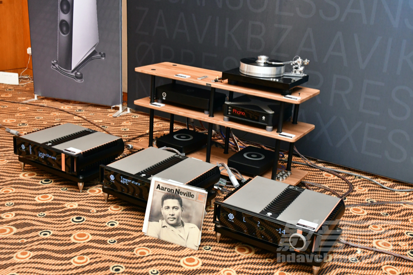

现场演示清单
音箱:Børresen M3次旗舰落地箱

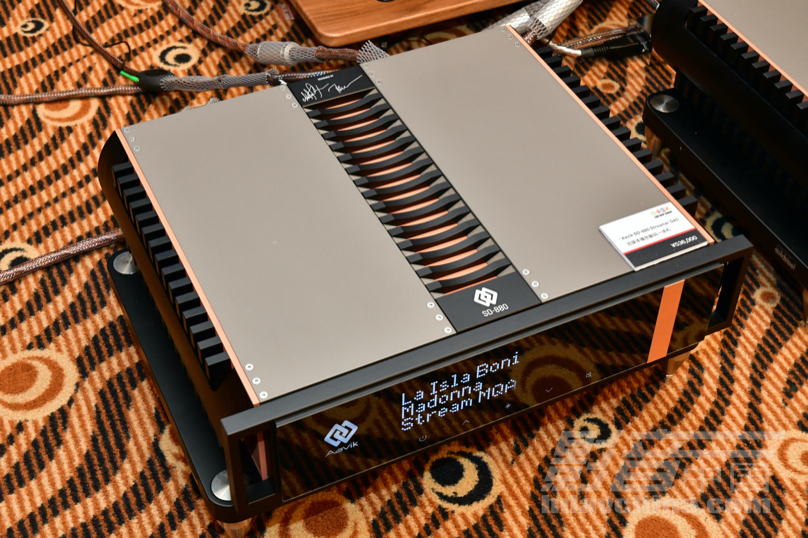

数播:Aavik SD-880旗舰数字播放器/解码器
前级:Aavik C-880旗舰前级
后级:Aavik P-880旗舰后级
线材及谐振管理附件:Ansuz Supreme级别Sortz Tesla Coil信号降噪器、Ansuz电源处理器Mainz 8 D3、Ansuz Hi-Fi交换机Power Switch D3和Ansuz D系列线材
图中左起:SD-880、C-880和P-880

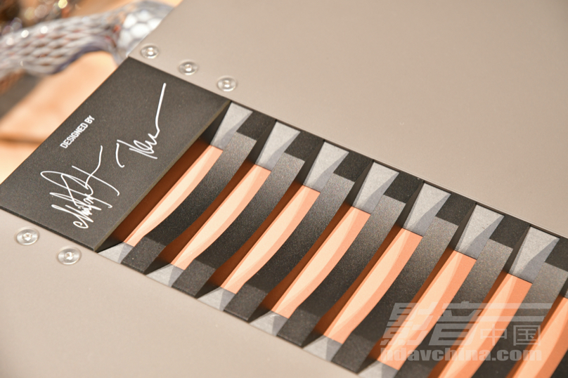

需要说明的是,880系列基本上只接受订单定制生产,每一台都有独一无二的编号,像是C-880和P-880都是001号的。注意机身上,每一台都会有设计师Flemming E. Rasmussen(他同时还是Gryphon创始人、前所有者和设计师)的签名。
Flemming签名(本刊资料图片)

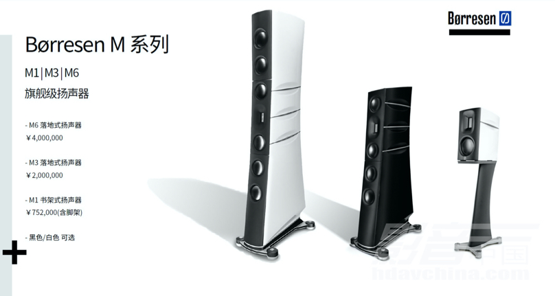

Børresen的M系列一共有3款产品:M1书架箱、M3落地箱和M6落地箱,对比之前的0系列,在材料结构上做了进一步的优化。
M系列3款音箱

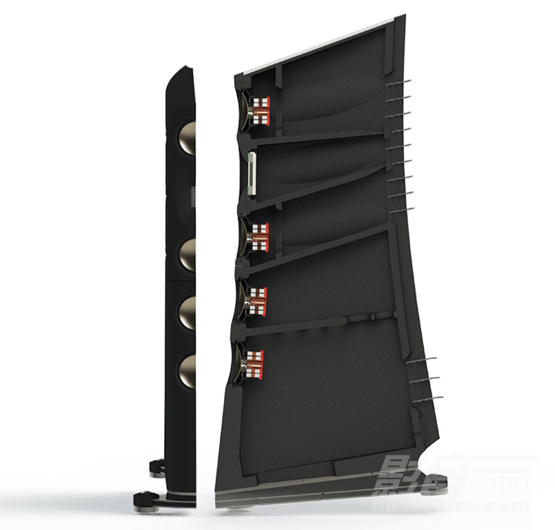

最大的改变是箱体,不再是以前的单一曲线,它是个3D曲面结构,由AGD集团创始人Michael Børresen(他曾是Raidho的设计师)与Flemming Erik Rasmussen共同设计,目的在于获得更好的共振特性,可以说是功能与外形的完美结合。而且,Børresen只有箱体是外采的,当然先由他们自行设计。箱体制造商是个在音响行业非常出名的企业,也可以说是丹麦最好的箱体供应商。
M3的箱体,集合了时尚、优雅的设计和出色的音频特性
M3的箱体设计,改善了低音和中音单元背后的气流

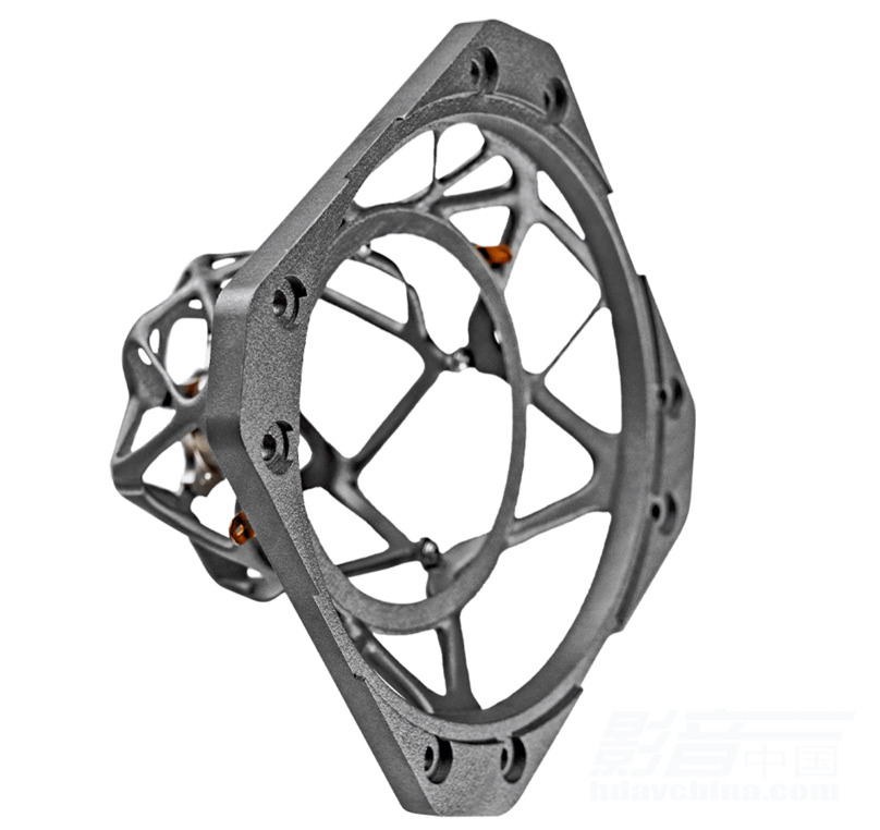

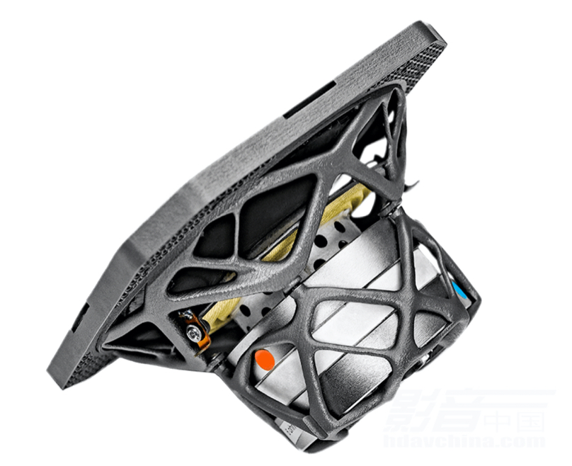

过往单元支架会使用钛合金材料,但这次他们选择了Zirconium锆合金,以拓扑优化方式进行3D打印。外观看上去类似某种生物结构,其中蕴含了3个元素:锆合金、拓扑几何结构以及在空心支臂管中充满锆粉的手法,由此来获得额外的阻尼。锆本身是高刚性的,这样一来就集合了高刚性和高阻尼的特征。至于为什么会选择锆合金?它通常使用在顶尖工业设备上,比如核电站核燃料外层的包覆材料就用到了锆,看中它的,就是其高刚性、高可靠性和高强度的特点。
锆合金的单元支架

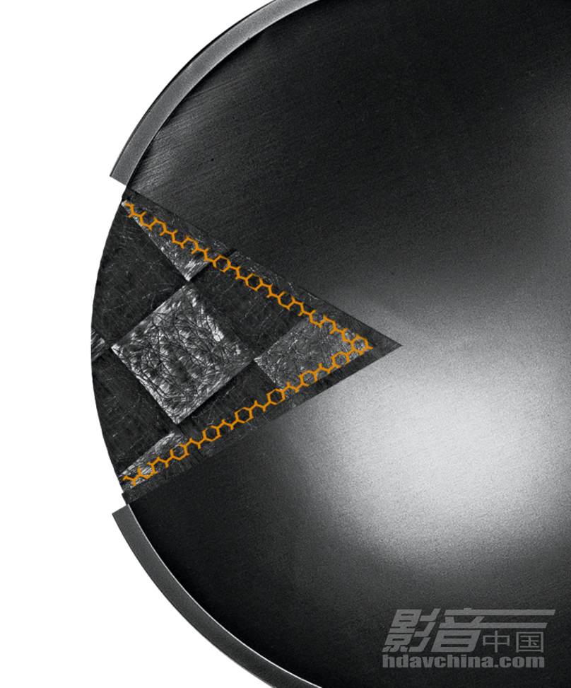

振膜材料也得到了升级,使用高刚性、低噪音的钛、碳、芳纶、碳等4层复合材料。
两面的Spread-Tow碳纤维层,展开后可确保表皮在多个不同方向上具有最佳刚性,对8kHz以上频率的共振实现了良好抑制。作为中间层的芳纶,以蜂窝状垫片的形式出现在两层碳纤维层中间,在垂直方向具有较高的刚度重量比。外层是带有Ansuz Supreme涂层的钛合金表皮,钛合金有完美的共振控制特性。
同时,这个涂层中也有“玄机”。涂层通过名为Hi-PIMS(高功率脉冲磁控溅射)的机器涂在钛表皮上,以形成细腻、均匀的锆层,然后是钨层,最后是氮化铝铬层。据称这种涂层可以为音乐提供真正无可挑剔的音质。具体来说,就是有很高的强度和很低的谐振系数。我们知道,非同一均质材料的谐振系数会降低,这就是为什么不少音响器材为了降低谐振,在同一表层上有多种复合材料涂覆。毕竟,单一材料的谐振是最大的。此外,这些涂层还会加强振膜的刚性。
钛、碳、芳纶、碳等4层复合材料构成的中低音振膜

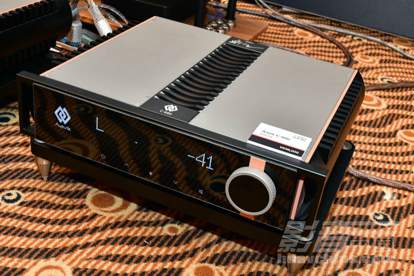

Aavik C-880旗舰前级
同样,他也把这种设计理念融入到了880系列的其它产品中,比如SD-880旗舰数播/解码器,整个模拟电路就出自Flemming Erik Rasmussen之手。可以这样理解,Flemming Erik Rasmussen无论是电路设计和外观设计,都深度参与了。

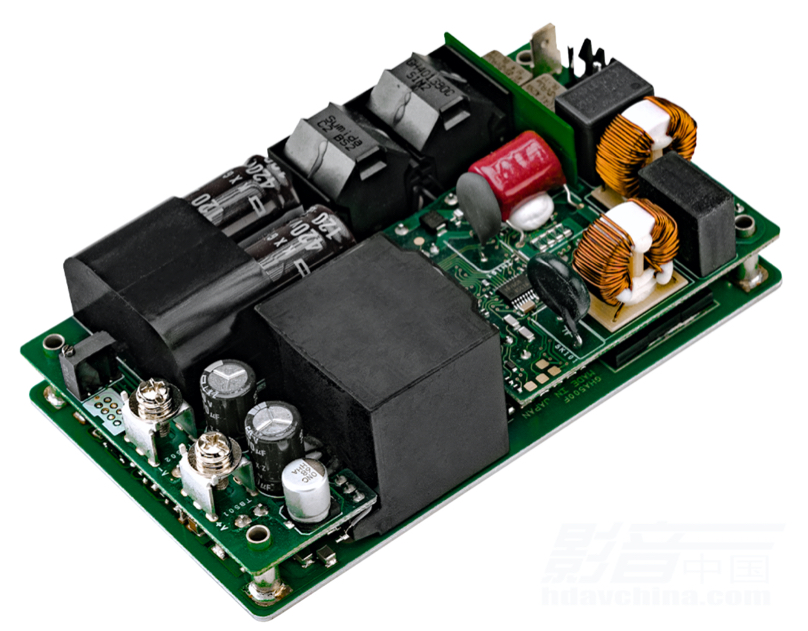

第一,是由正弦波驱动的谐振模式电源设计。它与传统开关电源使用的方波不同,旨在提供源源不断的电力供应(允许更高的峰值输出)和超低噪声,来确保放大器——具有强悍的动力,同时又足够安静。
应用在880系列上的谐振模式电源

880系列机箱侧面和顶部设有冷却元件,带有Flemming Erik Rasmussen的签名。音量按钮外部采用钛金属覆盖,控制面板设计为大型液晶触摸显示屏。
外观设计实现了功能性和美学的优雅统一

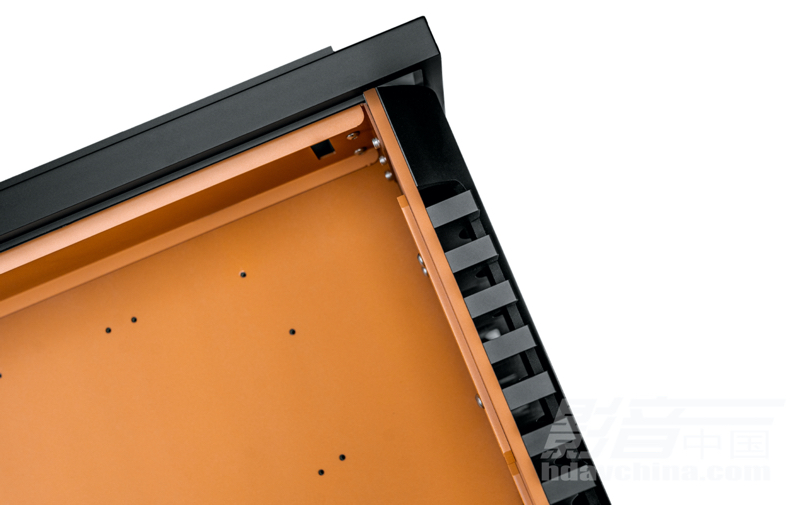

第三,机箱底部由铜板、重型紧凑层压板以及底部钛金属层组成了独特三明治结构,它可确保最小的共振并支持自然和有机的声音。
铜板、重型紧凑层压板和钛金属层组成的三明治结构
第四,是坚固的铜制机箱。我们知道,Flemming Erik Rasmussen对铜的视觉外观和触感相当迷恋,Michael Børresen对铜制部件的声音特性也有其洞察,因此铜材被选为设计的基本组成。880系列具有坚固的铜制机箱,也进一步减少了磁滞、降低输出阻抗、电感,对阻尼因数产生积极影响,并降低了放大器的运行温度,这些举措可以使器材本身积聚更多能量来再现音乐。
选用坚固的铜制机箱

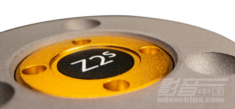

第六是Ansuz Darkz Z2 Signature谐振管理脚垫的应用。880系列的每一款机型都有4个这样的脚垫。它可以吸收与信号路径不直接相关的振动,从而改善音质表现。它由3个圆盘组成,并由3个钛滚珠轴承来分隔。独特之处,仍然是其所用到的锆金属。此外,Ansuz Signature涂层还进一步实现了声学优化。最后,它的每个面上都用到了钨金属覆盖,这是种在提高稳定性和控制共振方面都很优质的材料,结果是营造了令人惊叹的自然声场,声音纯度、精确度和音乐细节的刻画无与伦比。
