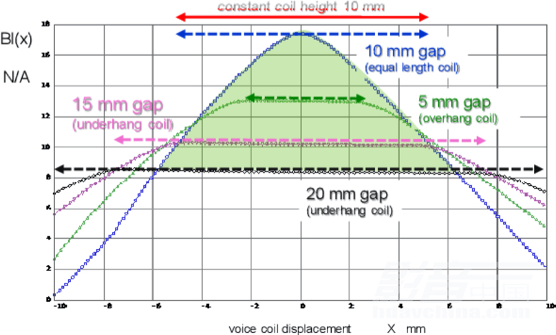

从完美的理论角度来看,磁通分布必须均匀,这样音圈才能均匀受力,理论上不失真。但实际上磁通分布并不均匀,位于气隙中部比较均为,两端不均匀。换句话说,气隙中部是线性区域,两端是非线性区。因此,音圈在线性区域里面位移时,失真最小,当位移范围增加,超出线性区域时失真会增大。工程师在设计驱动单元的时候都希望尽可能让音圈在线性区里面有更大的位移范围。一种比较典型的做法就是“短音圈,长磁隙”,称为“Underhung Coil”,就是缩短音圈的长度,让它小于磁隙的长度。
力因数Bl(x),图中注明音圈长度为10mm(红色线),分别在10mm(蓝色线)、5mm(绿色线)、15mm(粉红色线)和20mm(黑色线)长度的磁隙中的Bl(x)曲线
为了表示音圈在磁隙中的特性,可以通过力因素Bl(x)呈现。可以看到在短音圈,“短音圈,长磁隙”时(10mm音圈/15mm磁隙,或10mm音圈/20mm磁隙),可以看到Bl(x)曲线都有一段较长的平稳状态,可是一旦离开线性位移范围后Bl(x)曲线会急剧降低,呈现硬非线性状态。相比之下,长音圈的平稳状态相对较短,当音圈离开位移范围之后Bl(x)曲线下降相对缓慢,呈现软非线性状态。

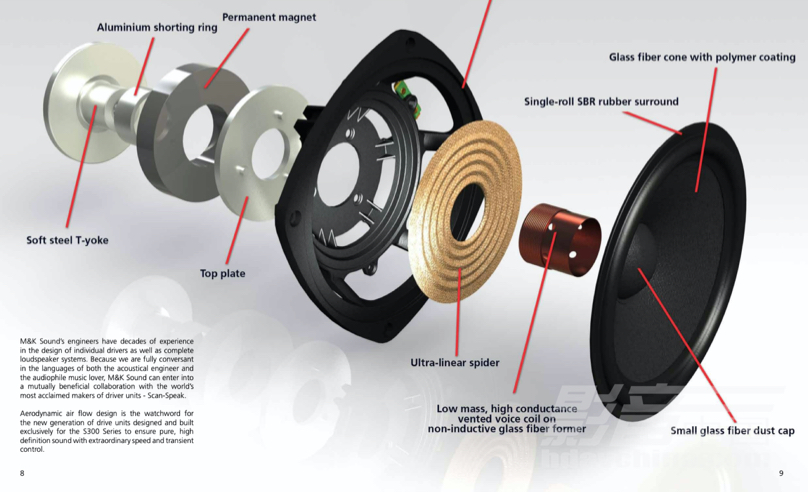

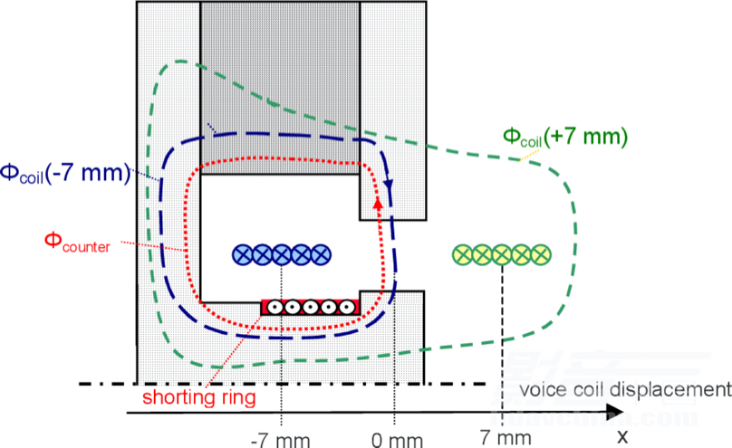

音圈有音频电信号通过的时候,自身也会产生磁场,并扩散在磁钢、导磁体以及空气当中。音圈的磁通量大小于音圈的位置以及电流强度有关系,而音圈的磁场会对磁路产生相互影响,能让总磁场强度升高至饱和,或者降低,磁通密度会产生变化,这种现象称为“磁场调制”,也会产生失真。因此,需要让音圈的电感量降下来,控制好总磁场强度。很多驱动单元都会在接近音圈的地方加入短路环,短路环通常是铜制,或铝制的环(或帽)制作而成。加入短路环之后,音圈的交变磁场在短路环中产生一个电流,并形成反向磁场,从而将音圈的电感量降下来,起到减少失真的作用。
通电的音圈自身也会产生磁场,这个磁场会跟驱动单元的磁路产生调制,从而产生磁路失真
Miller&Kreisel MX300系列里面使用的中低音驱动器,Aluminium Shorting Ring标识的就是它的短路环

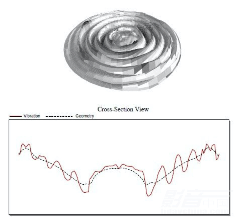

驱动单元的振动部件包括振膜、音圈骨架、防尘冒、悬挂系统(定心支片和折环)等,它们在驱动单元运行的时候都会因受力而产生形变,而且应力高的情况下,这些振动就会呈现非线性,从而产生失真。比如说,在高频的时候,振膜、防尘帽、音圈骨架等部件就会呈现分割振动状态,在低频时,悬挂系统会呈现非线性状态。要降低振动部件产生的失真,还是从材料,加工工艺方面下功夫,追求既轻量化,又要足够硬的部件,所以会出现铍、钻石、碳化硼、钛等材质的振膜及其他零部件,减少形变,降低失真。
振动部件,包括振膜、定心支片、折环在驱动单元发声时都会发生形变,分割振动就是如此
