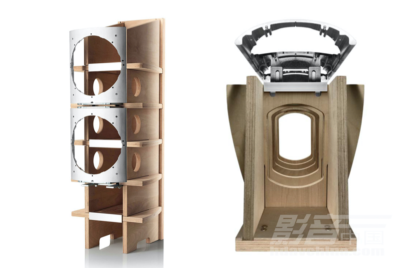

宝华韦健的Matrix结构,设计的目的就是为了降低箱体振动,减少音染

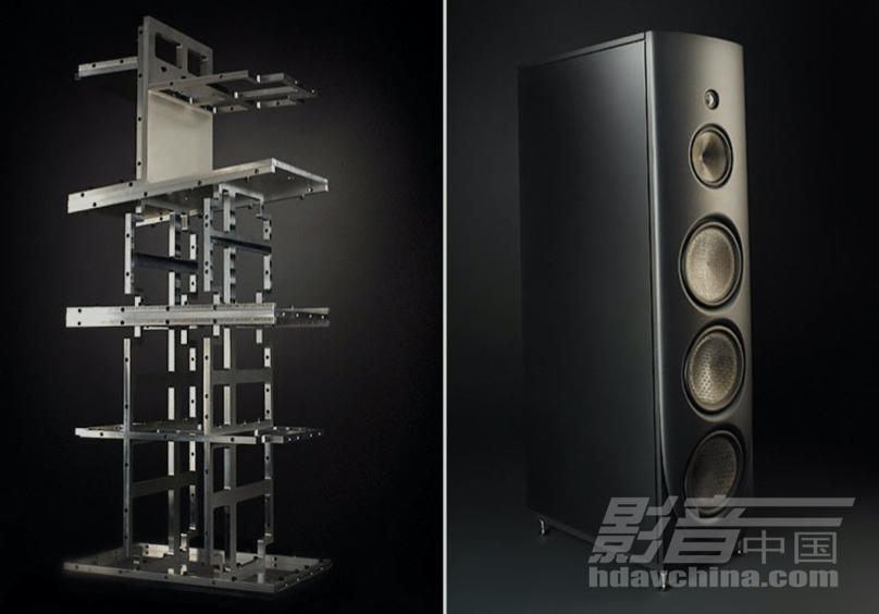

Magico Q5扬声器内部的金属结构

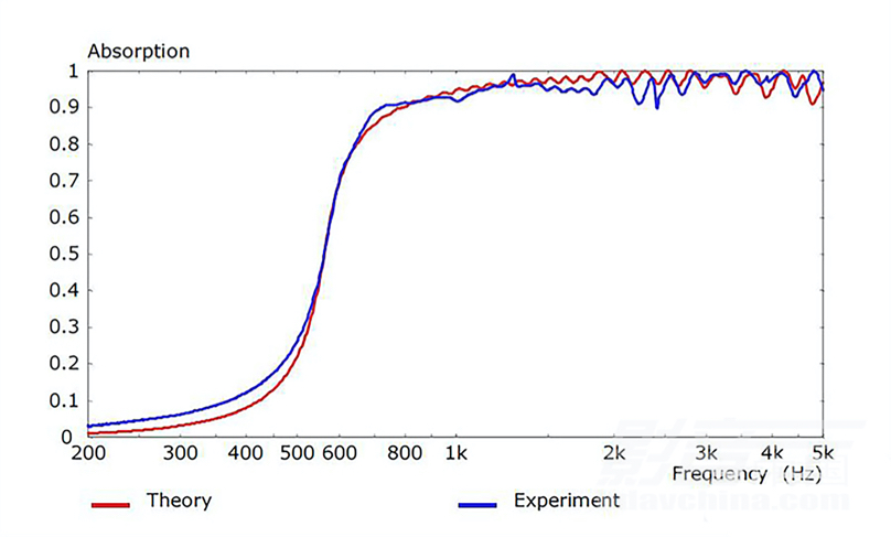

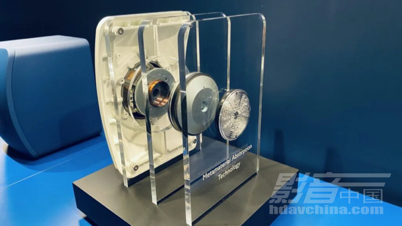

通常使用吸音材料吸收箱体内部的声音,主要是面向低音驱动器,或中音驱动器。因为它们的背面绝大多数都是开放式,所以会对箱体内部辐射声音。相比之下,高音驱动器,甚至某些中音驱动器,它们的背部是密封起来的,通常封闭的腔体内部都有吸音棉,用于吸收高音驱动器的背部声波。但也有一些音响公司会采取针对性的做法来降低失真。比如说,英国宝华韦健Bowers & Wilkins推出的“鹦鹉螺”旗舰音箱,它在高音驱动器和中音驱动器背部有一条长长的导管,目的就是为了吸收高音单元的背波,以减少失真。KEF近年推出的MAT技术也是如此,但是它不是导管,而是一个类似迷宫的MAT部件,安装在同轴驱动器的后方。MAT部件里面有多条长度不同的管道,每个管道对应一个特定频率,达到吸收高音驱动器的背波的作用。对于箱体结构,音响公司会在箱体内部采取一些支撑结构起到加固箱体的作用。比如说,英国宝华韦健Bowers & Wilkins 著名的Matrix结构就是为了加固箱体,还有Magico(魔力)音箱内部复杂的金属支撑结构,也是为了加固箱体,防止共振。当代的音响公司会采用有限元分析(FEA)来分析箱体的振动分布情况,针对振动特别剧烈的部分做针对性的加强结构。
新款KEF扬声器使用了MAT技术,就是驱动器后方的部件,用于吸收高频驱动器的背波
MAT技术主要是针对600Hz以上的频率进行吸收

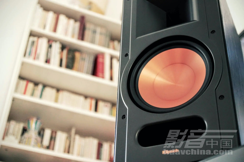

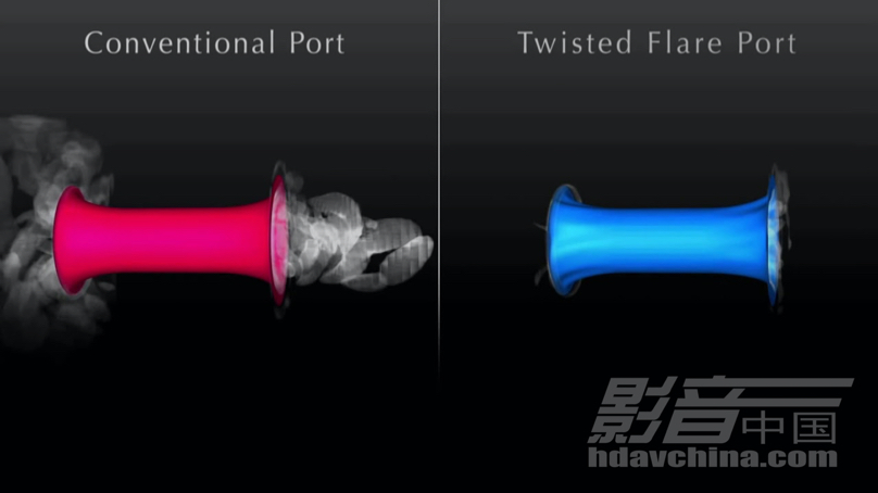

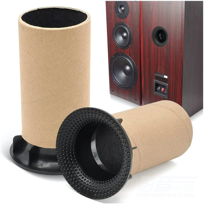

对于低音反射式扬声器,倒相管的设计很重要
低音反射式设计是扬声器当中十分常见,可以提高灵敏度,让低频延伸更低。但千万不要以为低音反射式就是给箱体挖个洞,再装上一根管子那么简单。实际上,倒相管的设计也是大有学问,否则倒相管也是一个引起失真的部件。当驱动单元发声时,振膜往后移动会压缩箱体内的空气,然后从倒相管中排出,当振膜往前移动时,又从箱体外部吸入空气,所以管道中会有进进出出的气流,空气在管道里流动就有流阻,流阻是非线性的,取决于管道中的空气速度。当驱动单元播放声音时,振膜的运动幅度大小不断改变,管道中的空气速度也不断变化,流阻也随之不断变化会造成管道内的气流紊乱会产生噪音。另外,空气是有惯性的。当振膜往后移动将箱体内部的空气压缩,再通过管道推往外部。当振膜往前移动时,因为空气但惯性问题,吸入需要一定时间。但这时候振膜已经往前运动,与空气的进入形成一定的滞后,这对音圈运动造成影响,也会引起磁路产生失真。

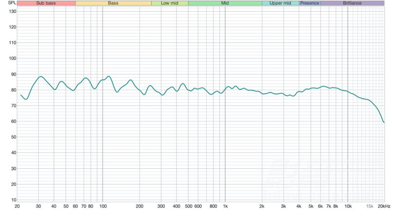

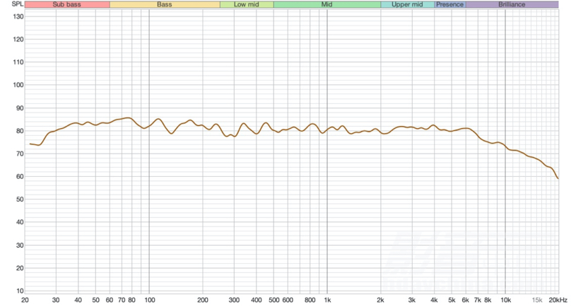

“频率响应失真”我相信很多人还是头一次看到这样的说法。其实失真的含义就是指信号在传输过程中与原有信号(或标准)相比所发生的偏差。在测试扬声器时,测试音频信号的频率响应范围从20Hz~20kHz,频响曲线是平直的,经过扬声器播放之后最终由测试麦克风接收,最终得到扬声器的频响曲线,与原来的标准对比起来就有很大的差异,扬声器的频率响应不可能像输入信号那么平直,所以没有任何一款扬声器不存在频率响应失真。但同时你会发现,几乎每一款扬声器的频率响应曲线都会有一段处于比较平稳的,平均输出声压级最高的范围,这就是扬声器的频率响应。

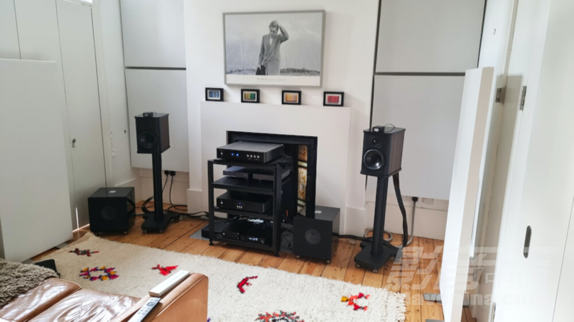

另外,这里的频率响应曲线通常都是近场测试,或者在专业消声室里面测得的结果。实际上,扬声器到了消费者家里因为房间声学因素的影响,频响曲线会被改变得更厉害,频率响应失真越严重。有追求的,财力允许的发烧友会有一个独立的听音室,然后做好声学处理,甚至会借助音频处理器来修正频率响应曲线。
对于采用音频处理器来修正频响曲线,我相信很多学员都熟悉不过。它的原理就是提高,或者降低某一段频率的电平来改变扬声器的输出声压,用于补偿聆听区域的频响曲线。如果是提高电平来补偿,意味着扬声器的总谐波失真会提高,补偿程度越大,失真越大。音频处理器的均衡功能要慎用。
修正前的频率响应
修正后的频率响应
