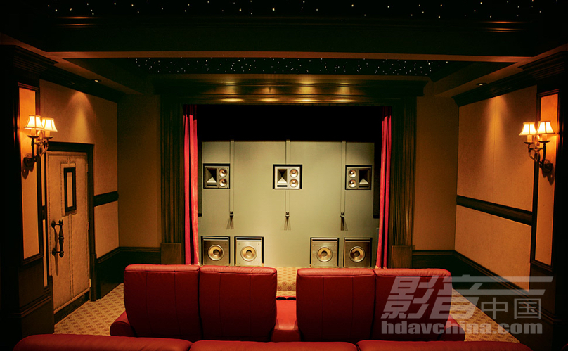

在品牌选择上,Klipsch会成为很多人的首选,不管是在家庭影院领域的地位成就,还是在THX的技术成果都是首屈一指,Klipsch有着丰富的THX认证音箱和配套功放。言归正传,既然是推荐完整的THX影院系统,那么就需要考虑到前置主音箱、环绕音箱、天空声道音箱、低音炮,甚至是拥有THX认证的功放,做到尽善尽美。

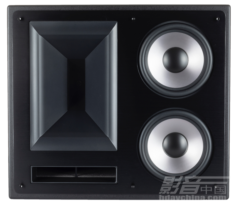

整套音箱产品均拥有THX Ultra2认证,意味着在85m³左右的空间内,能够最大限度接近THX商业影院的效果。主音箱选择Klipsch旗舰产品THX-6000-LCR,THX-6000-LCR高音单元搭载了LTS线性移动悬边技术的钛膜压缩驱动器和Klipsch标志性的Tractrix号角,前者能够使高音单元进行精准的移动,Tractrix号角则能提高声音效率,得到平坦的频率响应,扩大声场。
6.5英寸低音单元采用Cerametallic陶瓷铝盆,这是一种既轻又坚固的材质,能够承受大功率的冲击,铸铝盆架使得在大声压之下也能拥有出色的稳定性,减少失真。作为一款入墙式音箱,如果有导向孔设计,通常会设计在侧面或者前面,THX-6000-LCR便是前置导向孔设计,获得更好的低频延伸。

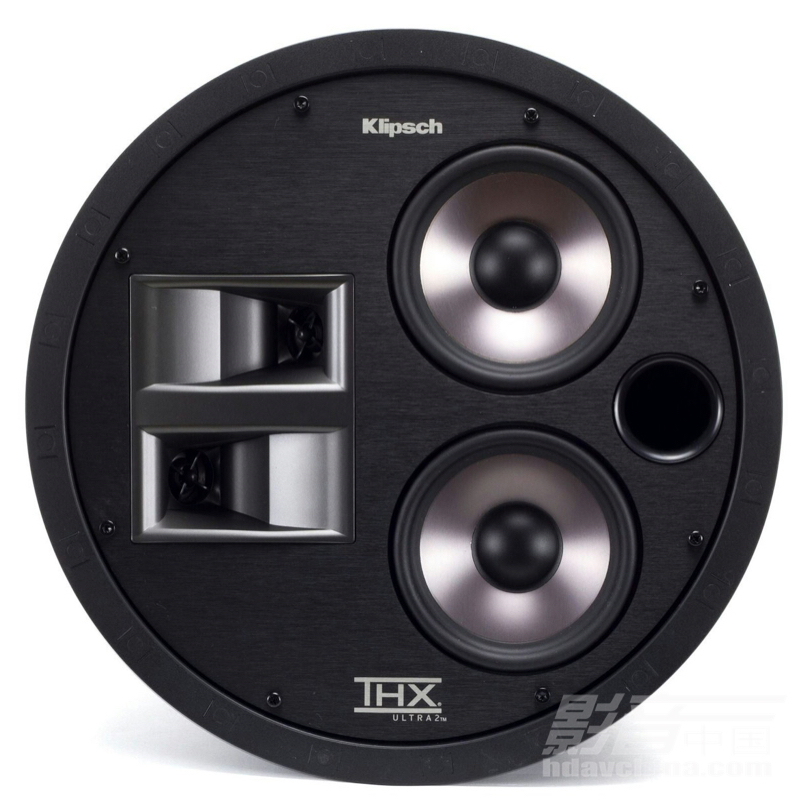

吸顶音箱选择THX-5002-S,采用双5.25英寸Cerametallic低音单元,配合前置导向孔设计达到出色的低频响应。1英寸的钛膜高音被安装在专利的60-90-110度号角中,采用可变覆盖技术(VCT),可使音箱产生精准的声音成像和聚集声场。THX-5002-S同样搭载了WDST宽分散环绕技术。

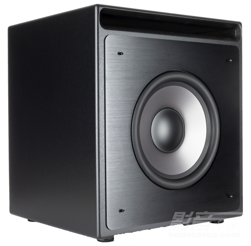

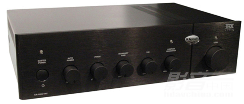

在一套影院系统中,低音炮所扮演的戏份越来越重要,Klipsch在低音炮方面同样造诣颇深,THX-1200-SW无源低音炮便是代表作之一。THX-1200-SW采用长冲程设计,使用一只12英寸的Cerametallic低音单元,铸铝框架提供强悍稳定的结构,前置导向槽方便摆位,得到震撼澎湃的低频效果。THX-1200-SW需要搭配KA-1000-THX炮放,这是专为THX-1200-SW打造的功率放大器,负载8欧姆的情况下能够连续输出500W功率,负载4欧姆能够连续输出1000W功率。拥有0至180度相位调整、边界增益补偿、低通分频等功能。

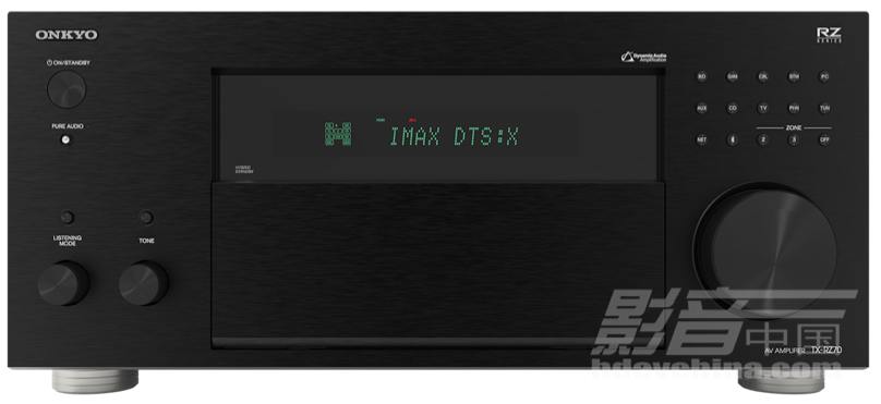

在功放的选择上,几乎不用思考便锁定了Onkyo旗舰型号RZ70,原因有三。原因其一,相信大多数影音爱好者都知道Onkyo和THX的渊源,是首个获得THX认证的消费级家庭影院音响品牌,因此选择RZ70是无可厚非;原因其二,Onkyo与Klipsch达成深度合作,为彼此提供相应的技术支持,当下最了解Klipsch的放大器品牌Onkyo必是其中之一;原因其三则是RZ70免费提供Dirac Live技术,用户可升级Dirac Live Bass Control,对低音炮进行校准调整。当然,这三个原因是建立在RZ70出色性能的基础之上,支持11.2声道,用户可以组建7.2.4声道的全景声系统。

主扬声器 THX-6000-LCR
●频率响应:48Hz-20kHz (+-)3dB
●灵敏度:97dB 2.83V/1m
●功率:150W/600W
●额定阻抗:8 Ohms
●高音单元:1英寸钛球顶压缩驱动器,Tractrix号角
●低音单元:双 6.5英寸 Cerametallic陶瓷铝低音
●分频点:1400Hz
●高×宽×深:38.1×43.2×31.8 cm
●重量:17.7 kg

吸顶音箱 THX-5002-S
●率响应:45Hz-20kHz +/- 3dB
●灵敏度:93dB 2.83V/1m
●功率:100W/400W
●额定阻抗:8 Ohms
●高音单元:双1英寸钛球顶压缩驱动器,Tractrix号角
●低音单元:双5.25英寸陶瓷铝低音
●分频点:2500Hz
●开孔尺寸:Ø13.25英寸 (33.7cm)
●面板尺寸:Ø15.25英寸 (38.7cm)
●安装深度:9.5英寸 (24.1cm)
●重量:5.0 kg
低音炮 THX-1200-SW
●频率响应:18-120Hz +/-3dB
●标称阻抗:4 Ω
●灵敏度:93dB 2.83V/1m
●推荐功率范围:500W - 2000W
●箱体:航空级别铝合金
●高×宽×深:406.4×412.75×412.75mm
低音炮功放 KA-1000-THX
●额定输出功率(8Ω):500 WRMS <1% THD
●频率响应:20Hz-1kHz +0/-3dB
●音量、分频、相位可调
●房间增益、THX开关、自动开关和前面板主音量控制
●功率处理能力:500瓦/8欧姆,1000瓦/4欧姆
●高×宽×深:12.1×44.5×31.1 cm
●重量:12.3kg
AV功放 Onkyo TX-RZ70
●支持三维沉浸式音效解码:Dolby Atmos、DTS:X、Auro-3D
●声道输出:11.2声道
●输出功率:140W(8欧姆,20Hz-20kHz,两声道驱动时)
●总谐波失真:0.08%(20Hz-20kHz)
●频率响应:5Hz~100kHz(+1dB/-3dB@直通模式)
●讯噪比:106dB
●尺寸(宽x高x深) 435×201.5×480 mm mm
●重量:22kg
