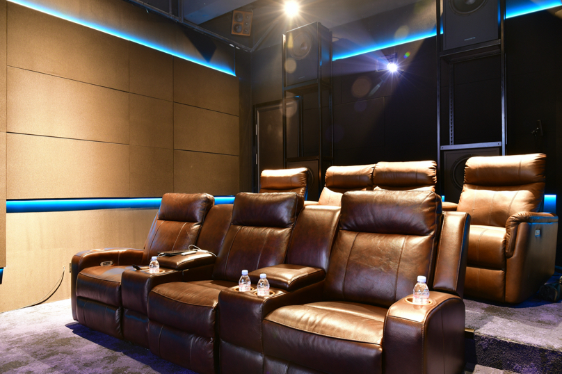

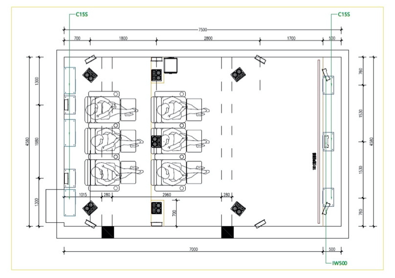

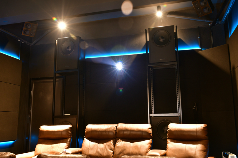

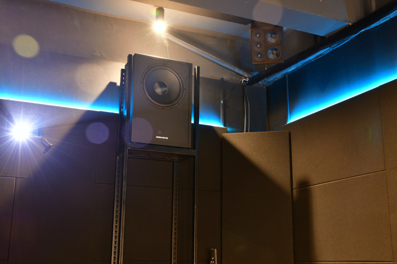

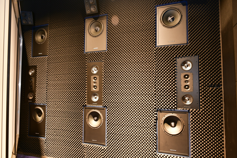

Visione Screen 180英寸THX认证透声幕被设计成方便“开合”的那种,我们可以直观看到前墙(幕后)中音箱的排列。升级后,主音箱全部替换成Miller&Kreisel获THX Dominus认证的新款IW500,左、中、右3个。超低音为WaveForming要求的阵列式,共6个C15S。与此呼应,背墙也有4个C15S,以“两两相对”的形式排列,这也就是11.10.10声道描述中,中间“10”的由来。

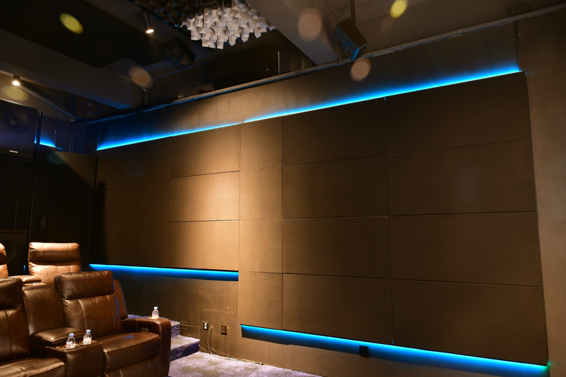

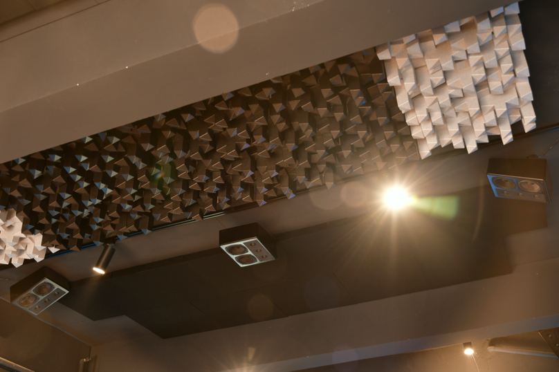

10个天空声道沿用了之前的设计:前面3个在主声道的上方,为增宽声道;中间前排是2个,中间后排为3个(包括上帝之声);后排处也是2个。
11个平面声道,除了幕后主声道的3个,在两侧墙面透声布后,各有3对(6个),背墙同样是2个。这11个音箱,是完全采取了隐藏式的设计。
座椅部分,保留了当初的设计,两排7座。

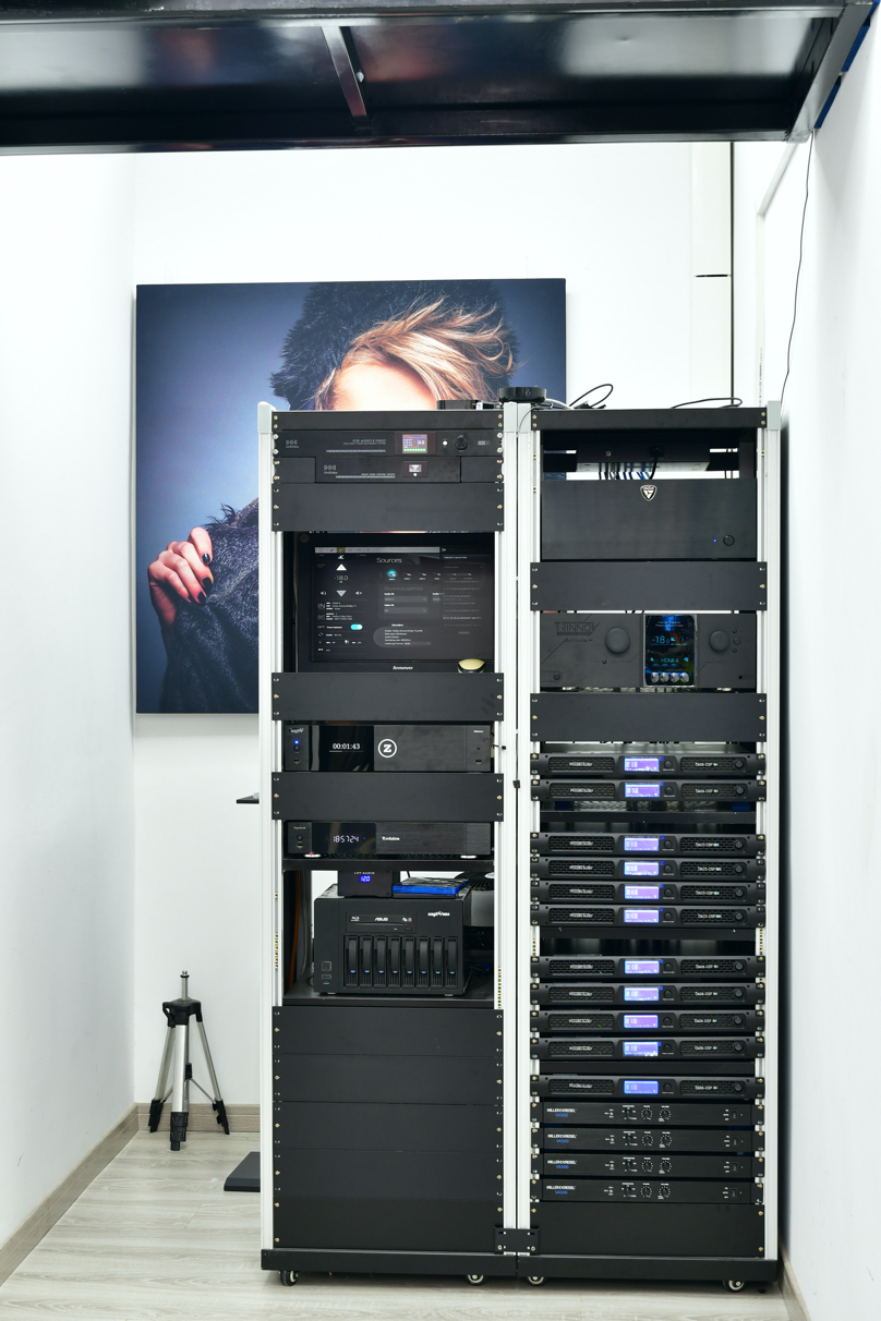

这个展厅没有单独的设备间,而是将器材直接陈列在了外部。
左边,先是一套璟睿的智能控制系统,用来操控灯光等各方面的开关。播放器分别是俗称“扎啤”、来自法国的Zappiti和另一款同样来自法国的R_volution 8K硬盘播放器。再往下是Zappiti的NAS,它的特别之处,在于可以把蓝光原盘无损拷贝其中,再通过NAS来读取,允许合法将蓝光4K和CD“抓”入NAS中的,似乎也只有它了。右边是来自美国的MadVR视频处理器,它可以做动态映射、非线性拉伸以及AI的插帧。现在很多高端影院、巨无霸级投影机/放映机都会选择它来做视频处理。

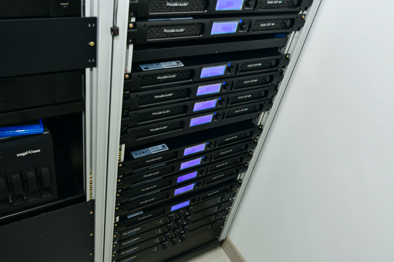

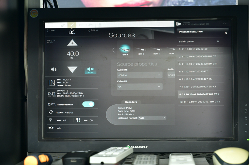

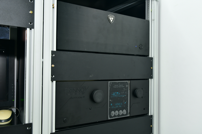

前级是Trinnov Altitude32 1632,通过固件升级,它能完整对应WaveForming的低音阵列处理。11台Procella DA08-DSP后级用以负责除超低音外各个音箱的驱动。至于超低音音箱,自然是Miller&Kreisel自家的VA500放大器来驱动。
对设计师来说,Trinnov WaveForming技术的发布后,引出了一个“教训”,那就是要尽可能将影音室的门,开在侧面,而非背面。
本案中,为什么前方是6个超低音,后方又是4个呢?就是因为这个原因。WaveForming的原理来说呢,就是当前方6个超低音的低频波发出后,背墙4个超低音要去完成一波声抵消,从而起到对应抵消驻波的目的,同时这4个超低音也开启增(加声)压模式,对低频做进一步的完善。
要做到尽善尽美的话,自然是希望在背墙上,与前墙一致构建6个同型号的超低音,但由于门是开在背墙的位置,所以只能“缩水”成4个。不过话又说回来,WaveForming对超低音设置的要求其实有一定的弹性,即前方可以设置6或8个超低音,但背墙至少2个起,以倍数递增即可。因此现在这样前6后4也是能满足其需求的。

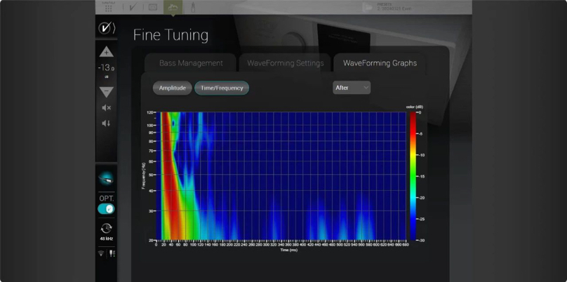

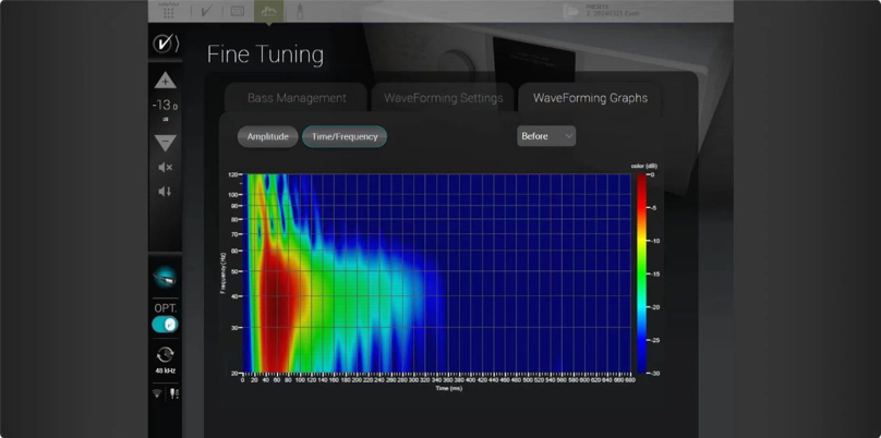

上图是WaveForming校准前后的对比图。
点评
Trinnov的WaveForming是一项主动声学处理技术,最大的特征就在于通过前后两组超低音来实现抵消驻波的工作。虽然没有办法做彻底的A/B对比,但当我们坐在这间展厅里,可以感受到一定的效果。无论在哪个位置上,我都听到了清晰、干净的低频,驻波抵消显然是有效的;相比皇帝位,周边位置的听音效果,个人觉得即使稍微逊色些,但已是相当接近。
