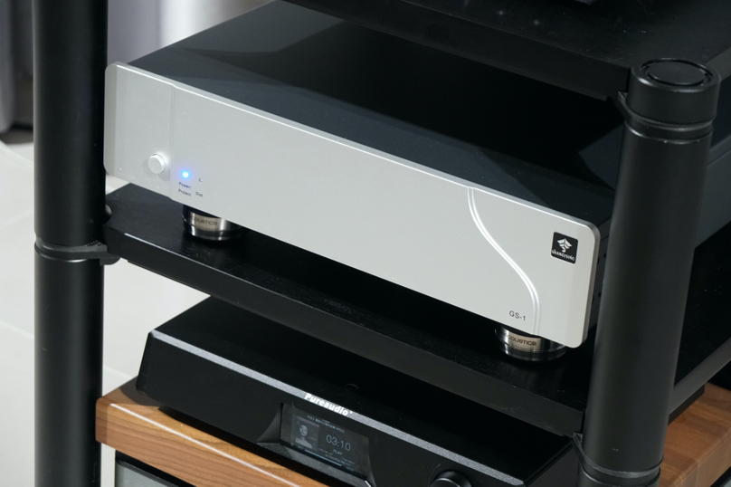

5月24日下午三点,非常发烧网为响磬音响举办了全新功放GS-1发布会。响磬音响是来自我国上海的音响品牌,公司在2019年成立,集创始人与设计师于一身的刘总是一名音响发烧友。响磬的第一款产品是耳机放大器,型号为AWAKEN(觉醒)HA-1,这台耳机放大器使用了创始人自己研究的Augmented Damping®技术,称为“增强阻尼技术”,给耳机提供强大的控制力,降低失真。
这次的新品GS-1功放就是把“增强阻尼技术”应用到功率放大器所推出的产品。响磬的创始人在活动上说到,GS-1的目的是“大功率输出,A类功放的音质,比肩AB类的功耗和发热量,声音追求快速,宁静,真实”。
刘总还表示,自己很喜欢A类功放的声音,但传统的纯A类功放效率低,要输出大功率必然是体积大,发热量大。后来的AB类、D类的效率越来越高,发热量和体积也大大降低,但是声音往往没有纯A类功放的魅力。增强阻尼技术就是为了实现A类音质的同时,尽可能缩小体积,且还要输出大功率,提供更强的控制力,所以将其自定义为“L类”功放。

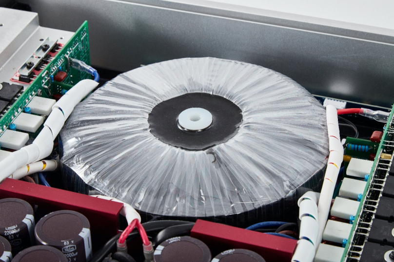

GS-1功放每声道使用9对功率管,输出功率为150W(8欧姆),看似不大也不小,但不妨看看它的电源部分。GS-1采用一只2400VA的环形变压器,滤波电解部分采用每声道6只(共12只)22000微法的电解电容。如此强大的供电设计使得GS-1在4欧姆负载时能输出300W的功率,峰值输出高达800W。

2400VA的环形变压器

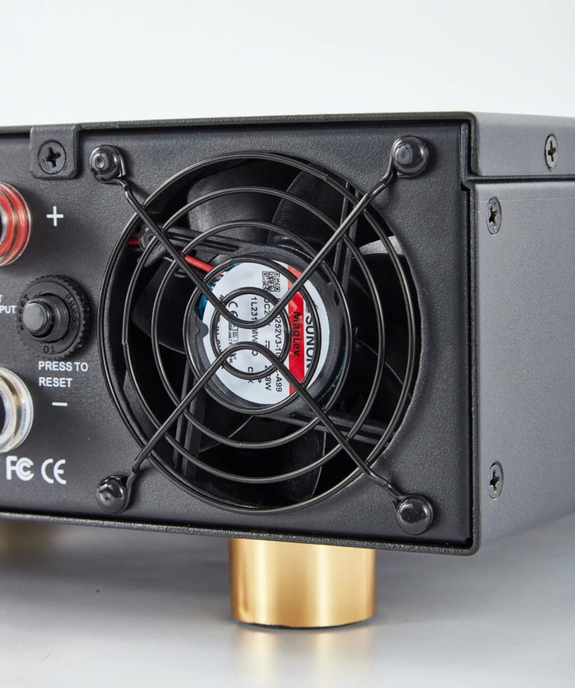

采用磁悬浮超静音风扇作为辅助散热
