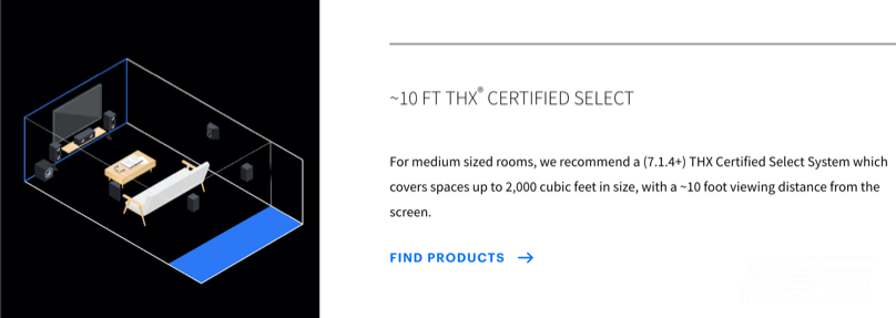

放大器和音箱之间的搭配就不得不说到THX认证。THX认证有级别划分,不同级别对应不同的使用环境。目前THX认证包括有Multimedia、THX® Certified Compact、THX® Certified Select、THX® Certified Ultra、THX® Certified Dominus。对于有THX认证的音频产品,但凡同级别的认证的产品都能匹配,而且还能明确的告诉消费者适用空间范围,为消费者选购产品提供非常直接, 且有效的帮助。

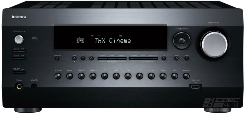

Integra DRX-5.4正是同时具备THX® Certified Select认证和Dirac Live的家庭影院放大器。根据THX® Certified Select的建议,Integral DRX-5.4适用于2000立方英尺的空间使用。换算过来就是56.6立方米,如果按照3米层高房间,那就是适合面积为20平方米以内的空间使用,而且还能匹配任何一款THX® Certified Select认证的扬声器。另外,作为Integra与Klipsch为同一集团的关系,Integra DRX-5.4还加入了Klipsch Optimize Mode,可以面向Klipsch Reference系列和Reference Premiere系列的音箱做优化。
THX对THX® Certified Select认证产品的使用建议

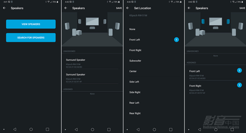

当用户使用Klipsch Reference系列和Reference Premiere系列音箱时,可以使用Klipsch Optimize Mode功能,直接输入产品型号

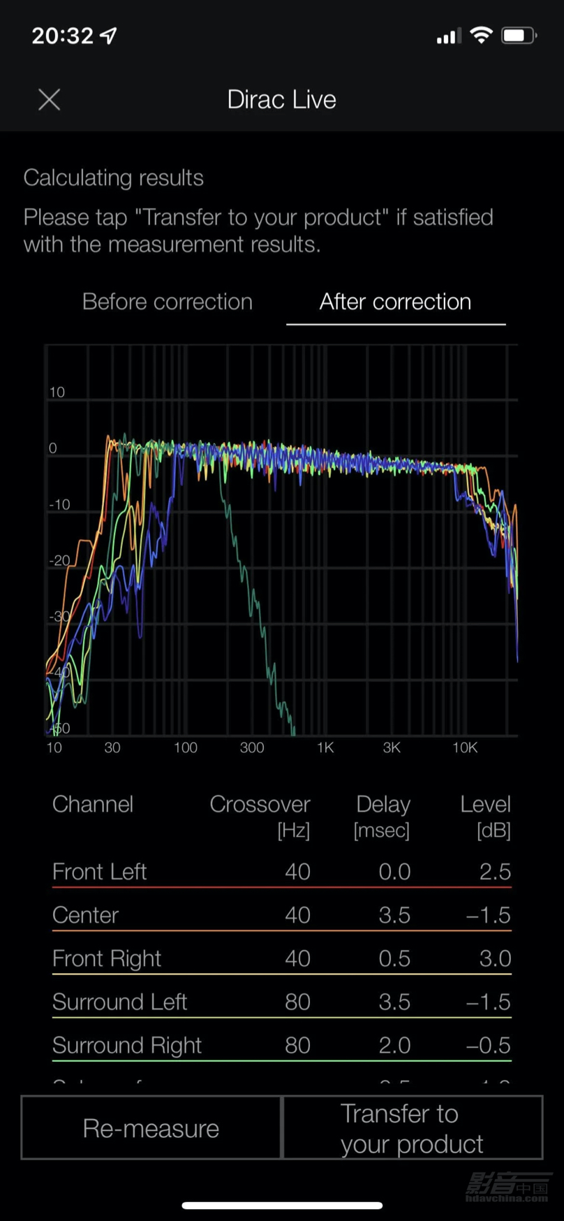

Integra DRX-5.4还内置了Dirac Live扬声器/房间修正技术,原机已经支持Dirac Live Room Corretion。Dirac Live Room Corretion是用来修正房间引起的声学缺陷,还能优化瞬态响应,所以使用Dirac Live之后,你会发现声音变得更清晰,更干净,速度更快。

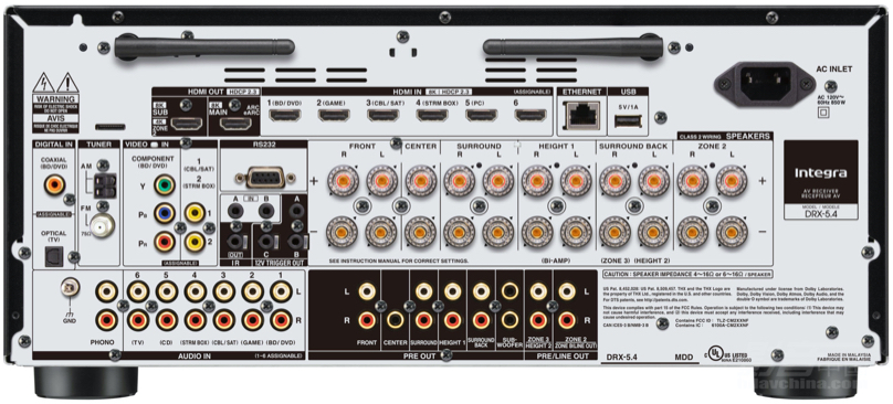

DRX-5.4自带9个功率放大器,输出功率是120W(8 ohms,20Hz~20 kHz,0.08% THD,2-ch driven, FTC),4个低音信号输出,可以组成5.1.4,或者7.2.2三维沉浸式环绕声音响。同时,DRX-5.4也提供前级输出功能,而且还能最大输出11.2声道,组成7.1.4声道配置,使用更多的扬声器播放声音,使得包围感和移动感更强烈。

Integra使用Dirac Live可以提供两种方式。第一种是使用厂方自带的测试麦克风,然后通过Integra App运行Dirac Live;第二种是在电脑端下载Dirac Live,再购买外置麦克风来运行
DRX-5.4还有强劲的影音娱乐支持功能,它的HDMI接口兼容4K/120Hz,支持VRR (Variable Refresh Rate), DSC (Display Stream Compression),ALLM (Auto Low Latency Mode),QFT (Quick Frame Transport),,QMS (Quick Media Switching),完全对应当今的游戏主机,增强电子游戏的体验感。而且通过HDMI接口还能传输DSD(立体声和多声道),通过网络还能支持在线流媒体音乐播放。
