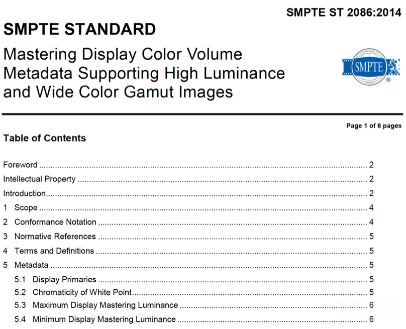

在SMPTE ST 2086:2014标准中指出DML(Maximum Display Mastering Luminance)最高显示制作亮度属于高亮度与广色域内容制作的其中一个关键元数据
实际上DML亮度也属于HDR内容制作之中必须包含的元数据,根据SMPTE电影与电视工程师协会ST 2086:2014“Mastering Display Color Volume Metadata Supporting High Luminance and Wide Color Gamut Images”关于高亮度和广色域影像制作方面的制作监视器色彩空间元数据标准定义中,就特别指出DML(Maximum Display Mastering Luminance)最高显示制作亮度属于内容制作的其中一个关键元数据。

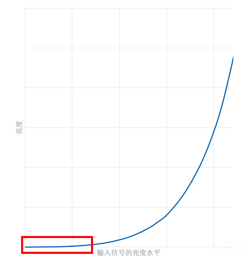

此外,今年DLA-N1188在动态HDR处理方面的优化并不只是停留在峰值亮度方面,还包括HDR影像的最低亮度控制。JVC通过分析大量HDR10电影,发现绝大部分电影在2%或以下亮度范围内,画面几乎没有任何细节,但由于人眼对暗部亮度非常敏感,此时若以相对较高的色调映射曲线进行处理,反而会使得黑色不深沉的问题。这也是为何在前面所提到的ST 2086:2014标准之中DML元数据除了Maximum Display Mastering Luminance最高显示制作亮度元数据之外,还包括Minimum Display Mastering Luminance最低显示制作亮度元数据的原因。在HDR内容创作过程中,制作者往往会控制画面中的亮度细节在一定的亮度水平之上。为此,DLA-N1188加入了深黑功能(Deep Black)功能,开启后会将HDR10内容中最低2%或以下的亮度信息削减,以进一步增强画面的黑位下潜,使得暗部并不会显得发灰。
深黑功能(Deep Black)功能让DLA-N1188黑位的表现再进一步
深黑功能(Deep Black)功能是通过控制2%或以下的输入信号亮度曲线来达到更沉实的黑位

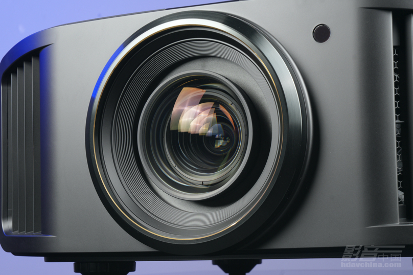

越高的画面分辨率对于光学镜头素质的要求就越高。DLA-N1188所采用的光学镜头属于100mm超大口径的全玻璃光学镜头组。在光学结构方面,这颗光学镜头为了获得更高的光学解析力与抗色散性能,采用了18片16组光学镜片结构,其中包括5片ED超低色散镜片。值得一提,这5片ED镜片有着不同的红光、绿光和蓝光的折射率,可以有效减少色差,消除影像边缘轮廓紫边问题,提升光线聚焦能力,让画面更加锐利,透明度更高。更大口径的光学镜头,在安装调试阶段可以提供更大的镜头位置移动范围,而DLA-N1188就可以实现垂直方向上下100%与水平方向左右43%画面幅度的调整范围,同时也能保持画面中心和边缘维持足够的锐度。
18片16组光学镜片结构的100mm超大口径的全玻璃光学镜头

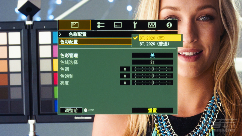

DLA-N1188配备了宽色域滤镜功能,开启后既能实现DCI-P3色域100%覆盖,真实还原基于DCI-P3色域制作的超高清蓝光与网络流媒体节目源本身的丰富色彩层次与高饱和度的鲜艳细节。同时针对高速动态影像,DLA-N1188则是拥有JVC CMD(Clear Motion Drive)运动补偿功能,同时与以往相比,这一代CMD运动补偿功能改进了交叉物体周围的补偿精度算法,使得动态补偿后的影像清晰度更高。
在色彩配置中,选择BT.2020(宽)模式,就能开启宽色域滤镜功能

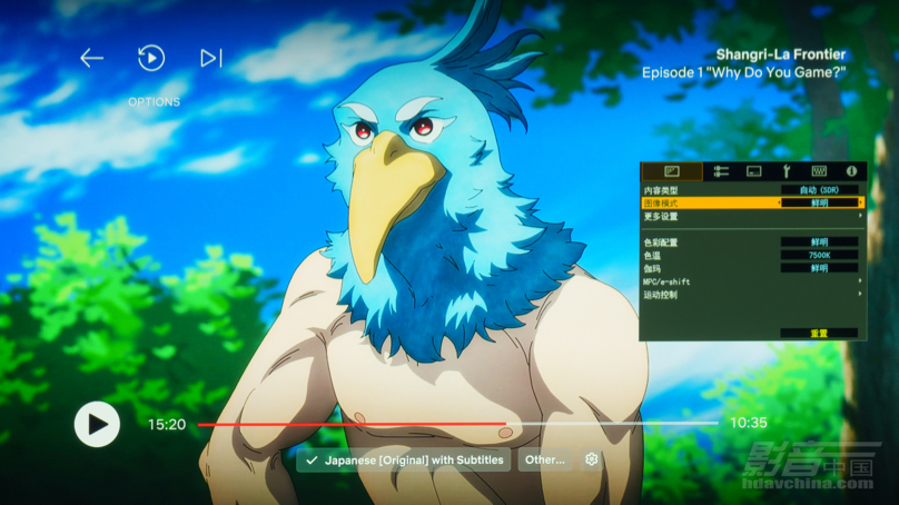

增加全新的鲜明模式,可将 SDR 内容以更丰富的色彩呈现

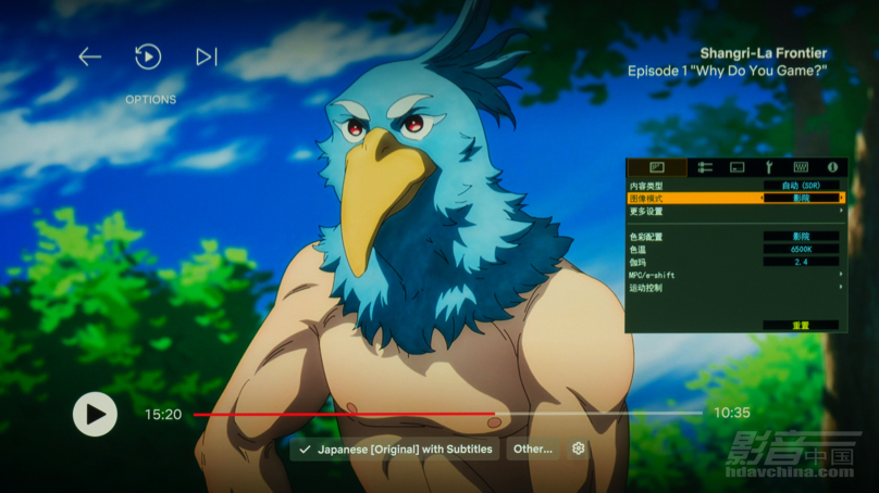

在图像预设模式方面的变化是,DLA-N1188增加全新“鲜明”SDR图像模式,主要的用途是让SDR的内容能够以更为明亮与鲜艳色彩的方式呈现出来。以往,JVC在家庭影院投影机系列主要的几个图像预设模式都是以色彩还原准确著称,而这次加入的“鲜明”SDR图像模式则是专门为了那些喜欢观看日系各种动漫节目的年轻玩家而准备的,相对于其他图像预设模式,能够有效提升整个动画的实际观看感受。
鲜明模式(上图)通过更高的色温与专门的伽玛曲线以实现更为亮丽的画面表现

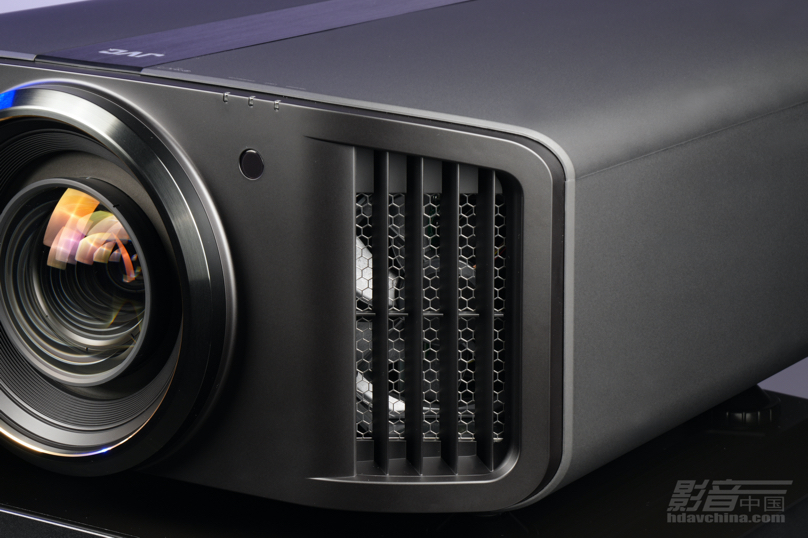

机身的散热风道采取前后的方式,在安装过程中必须要为投影机后方留出足够的空间
遥控器依然采取小巧易握的设计,带有夜光功能

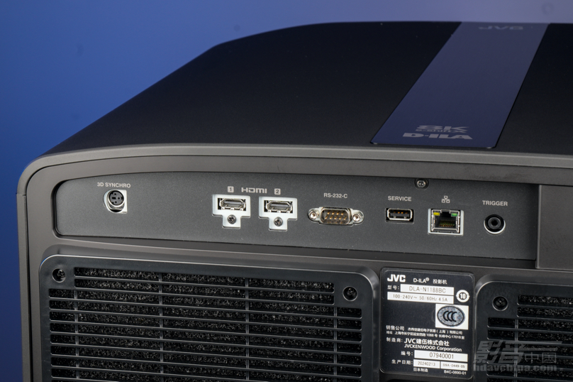

机身后方配备了两组HDMI接口
机身背面的进风孔带有可更换的过滤棉

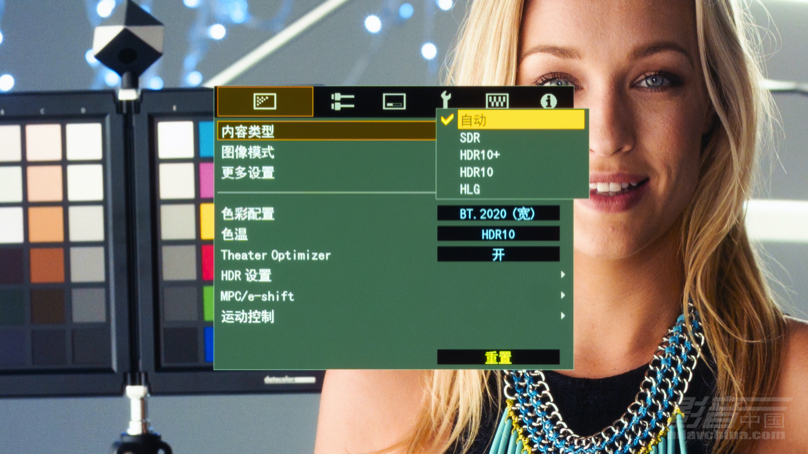

在内容类型选项中,可以看到DLA-N1188所支持的HDR技术格式包括HDR10+、HDR10与HLG

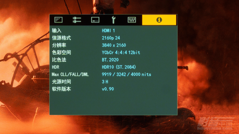

在HDR10元数据识别方面,除了MaxCLL、MaxFALL之外,今年重点新增了DML元数据

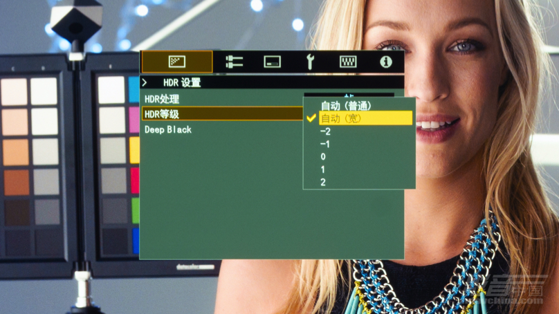

HDR等级方面,则是拥有普通和宽两个自动档

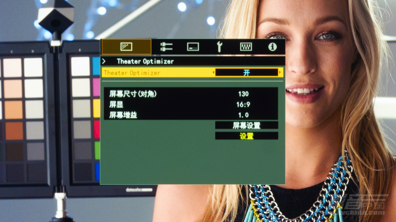

进入到Theater Optimizer设置屏幕尺寸、宽高比与增益,可以获得更加精确的动态映射数据

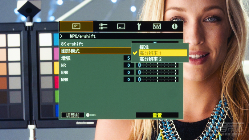

8K e-shift等级共有三种,分别是标准、高分辨率1、高分辨率2,其中标准锐化处理程度最高

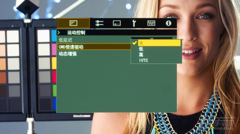

CMD倍速驱动共有低、高和IVTC三档,其中IVTC档位适用于电视和部分电影等60i/60p视频影像映射数据

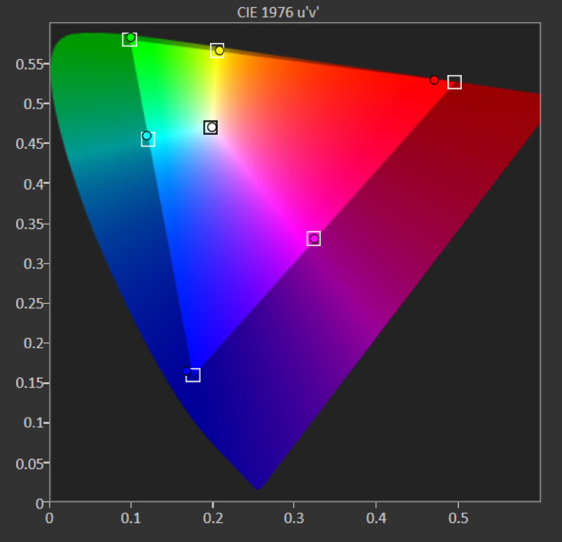

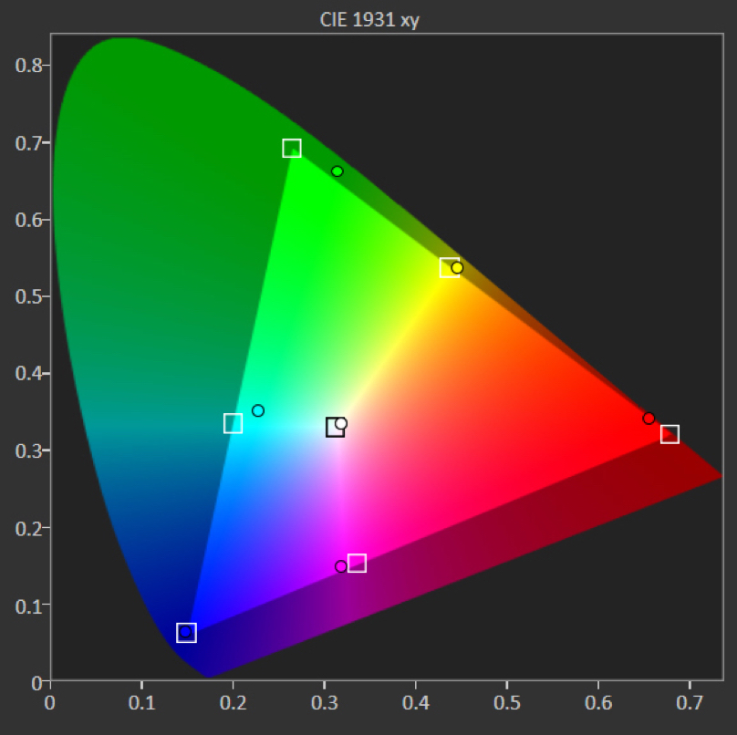

在客观画面测试的环节,主要观察HDR10在不同色彩配置预设模式下的色彩表现差异性,并加入专门的光谱能量分析,探索DLA-N1188所采用的新一代BLU-Escent激光光源的技术特点。测试环节,我们采用的是Portrait Displays Calman 2023专业色彩测量软件、4K HDR视频信号发生器以及分光型色度计,搭配OS 150英寸2.02增益BU301玻珠幕,现场采取关灯加上一定程度的遮光处理,以最大限度确保测试结果的准确性。对于影音爱好者非常关注的HDR10两种预设色彩配置模式的色彩还原表现,从实际测量的结果而言,DLA-N1188的表现可谓相当突出。首先在色域覆盖方面,BT.2020(宽)预设模式测试结果接近于100% DCI-P3,而BT.2020(普通)预设模式则能达到90% DCI-P3左右。而在色准方面,两种预设模式都相当优秀,其中BT.2020(宽)预设模式的平均误差值dE2000仅为1.24,低于人眼可判别的误差范围,接近专业监视器的水准。在屏前亮度方面,BT.2020(普通)预设模式则是拥有超过70fL的惊人表现。再来观察新一代BLU-Escent激光光源的技术特点,从光谱能量分布的测试结果,主要能够还是集中在蓝光,不过绿光和红光方面也有相对较高的能量,且连贯性不错,提升了红色和绿色的饱和度,让色域范围达到广色域等级。
HDR10两种预设色彩配置BT.2020(宽)与BT.2020(普通)色域与色准测量结果分析
BT.2020(宽)预设色彩配置下,色域覆盖范围接近于100% DCI-P3
BT.2020(宽)预设色彩配置下,在ColorChecker色准测试中,平均误差值dE2000仅为1.24,低于人眼可判别的误差范围,相当精准
BT.2020(普通)预设色彩配置下,色域覆盖范围接近于90% DCI-P3
BT.2020(普通)预设色彩配置下,在ColorChecker色准测试中,平均误差值dE2000为2.15,稍逊于BT.2020(宽)配置模式

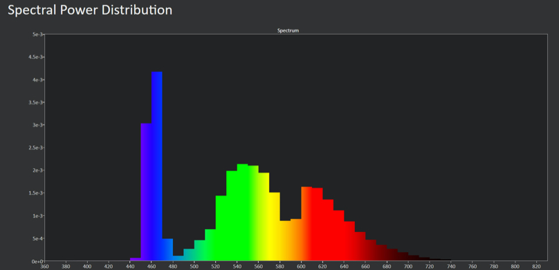

激光光源光谱能量分布测试
主要的光谱能量集中在460-470nm蓝光波段,同时绿光和红光波段呈现出不错的连贯性

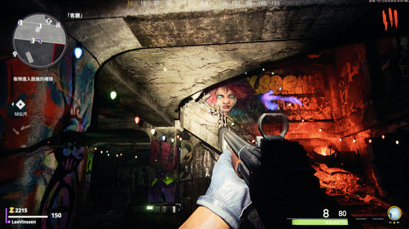

关于4K/120Hz游戏画面实测屏摄
