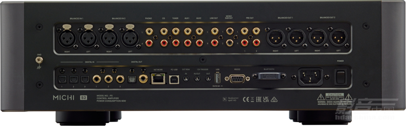

P5 Series 2前级的接线板,上层是模拟输入输出接口,前级输出部分有2组平衡和非平衡输出,下层是数字音频输入

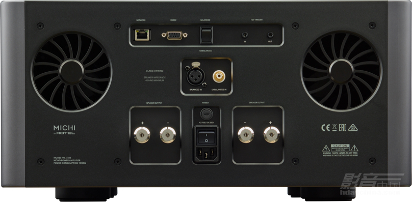

M8单声道功放提供平衡和非平衡输入,喇叭线端子也是两组输入,可以使用双线连接音箱

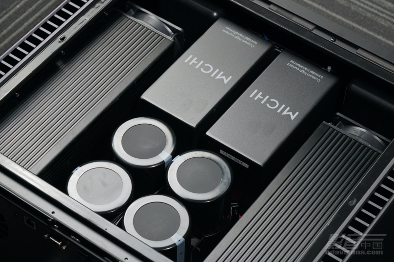

AB类功放要输出大功率无非就是三要素,大电源,大“水塘”,管子多。M8内部有两只环形变压器,单只变压器的功率为2.2KVA,然后各自用屏蔽罩隔离起来。俗称“大水塘”的滤波电容共4只,总量为188000微法。功率管数量为64只,这64只功率管分成两组,以每组32只的形式分别安装在两个管道式的散热器里面,然后在管道式散热器的一端安装风扇,风经过散热器后从功放背部的出气孔排出从而把热量带走。这种设计在专业功放里面极其常见,好处是不需要通过安装在外部的散热器散热,也不需要在顶板,或者底板预留透气孔,这样就能适应紧凑的使用环境。
M8的音频信号输入端口分别提供单端和平衡,另外还有RS-232、网络接口和12V触发接口。这两个接口的功能就是用来对接中控设备,或者网络控制以及固件升级。至于12V触发接口可以和P5 Series 2前级联动。M8的前面板就有一块显示屏用来显示功放的状态。
Michi M8的内部,有Michi字样的是封装的电源变压器,两边是功率放大部分,散热器是隧道式设计,每个散热器配置一把风扇将热量带走,四个圆柱形的元件就是滤波电容

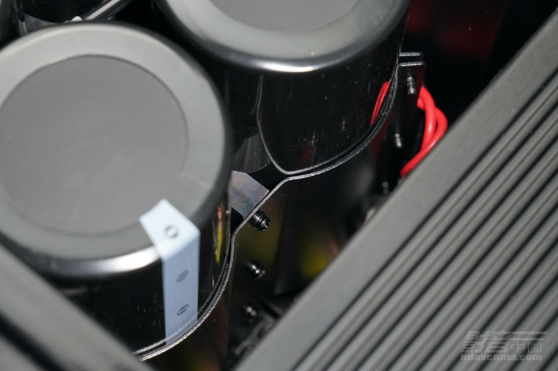

注意滤波电容的安装细节,这里使用一个金属支架对滤波电容进行加固处理,避免电容器受振动影响

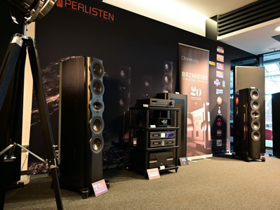

这次试听就是驱动Perlisten A8落地音箱,这款音箱2分频设计,低音是3个8英寸中低音单元,要真把低音推得饱满,对功放的推力还是有要求。M8推A8是怎么一回事呢?比如说,《凤凰于飞》这张当年的新音乐专辑里面就运动了大量的电子乐器,低音效果非常夸张。我听专辑里面“夜上海”,要是功放推力不够,控制力不够强大,低音就是一片浑浊。而M8让使用8英寸中低音单元的A8推出了12英寸,甚至15英寸低音的感觉,低音有劲,能量非常丰富,可以感受到有暗涌般的低音,低音收放速度截然不同,低音听起来更奔放。还有就是俗称“靓声王”的Manger发烧唱片,我听最后一段的Jazz Variants The O-zone Percussion Group,M8可以让A8的低音快延伸到地面去,非常震撼,稳重,还有几分霸道。

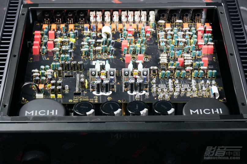

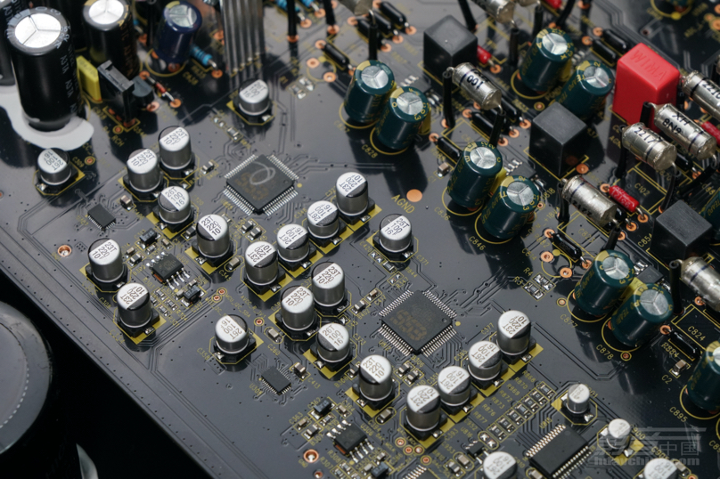

P5 Series 2前级的内部,双电源为左右声道独立供电,电路上还大量使用音响级电子零件
P5 Series 2前级的DAC部分使用了ES9028PRO DAC芯片,一个声道各使用1片DAC芯片
