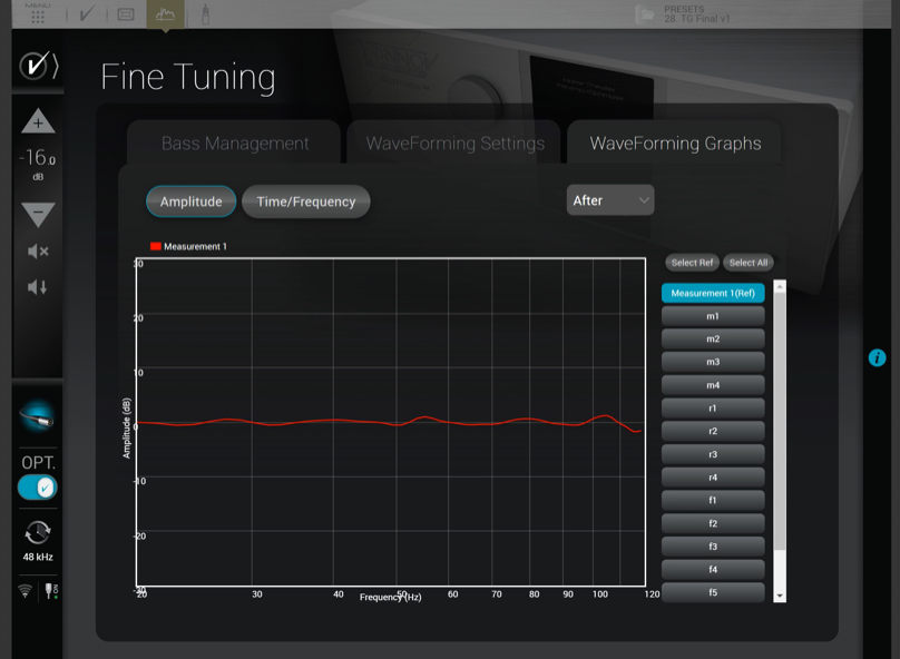

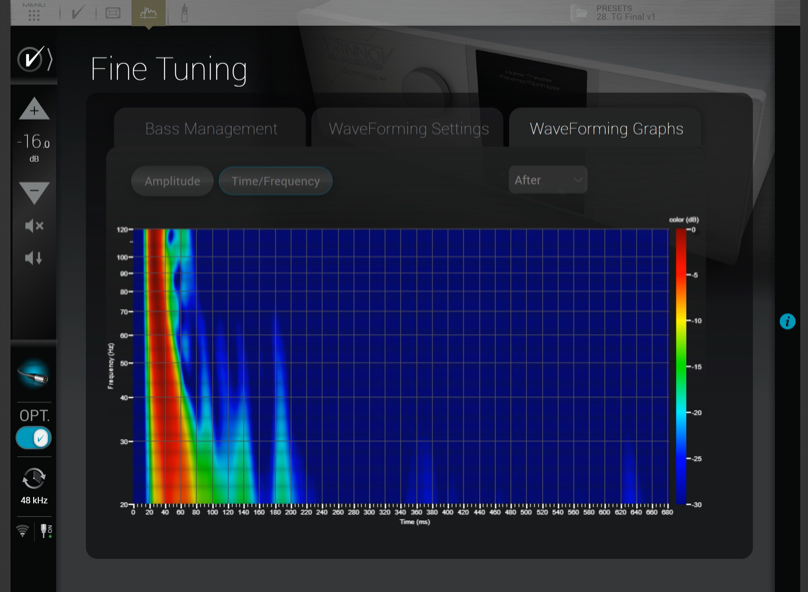

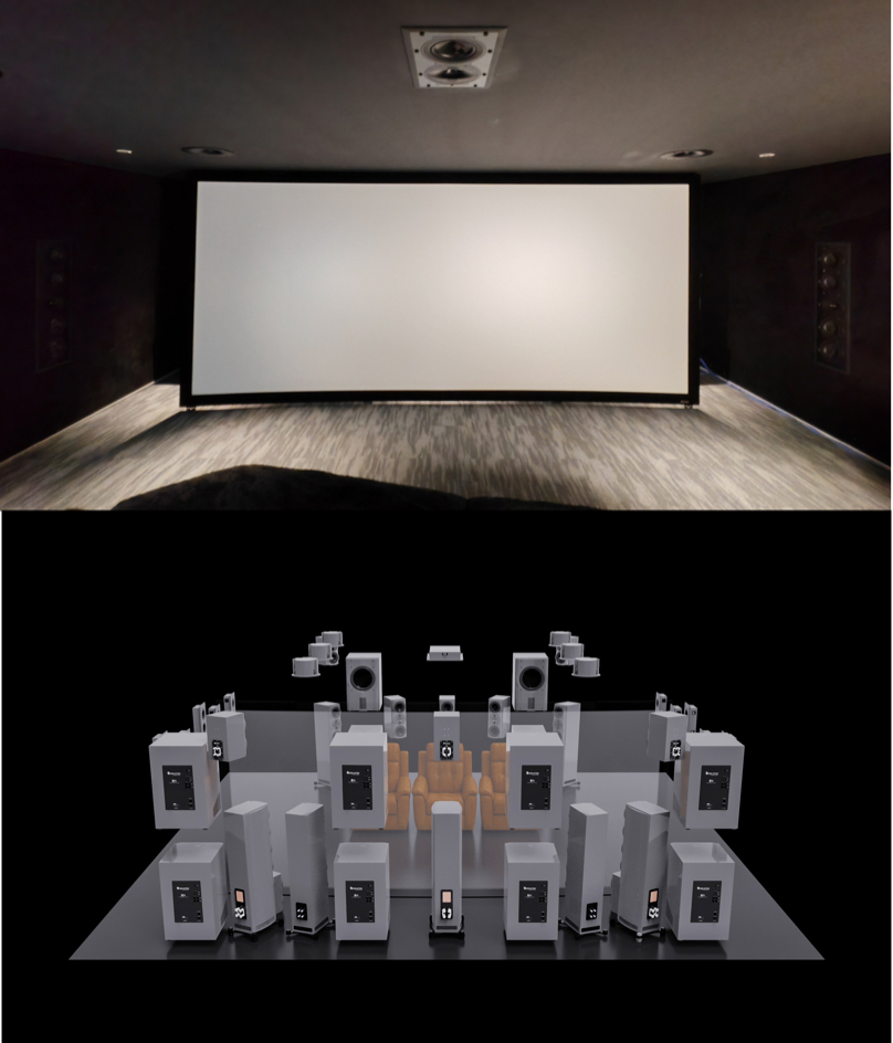

上顶配!这是北京优山美地家庭影院项目的基调。硬件总造价550万元(包含后续添加的Barco投影机)、由羽声科技全过程规划、设计、调试。这也许是亚洲独立离散通道最多和最复杂的家庭影院系统,具有47个物理离散通道和WaveForming 8-4双低音阵列。WaveForming主动声学处理技术是近十年来真正可以称得上划时代的算法革新,没有被动声学装修繁琐耗时的建筑施工过程、物理空间占用、低频吸收效率低下、设计和施工成效的严重不确定性等弊端。WaveForming开创性的强大算法能够实现稳健、高效的声场控制,可以有效消除房间模态响应,带来了前所未有的座位间一致性,提供令人难以置信的均匀、准确的低频响应。

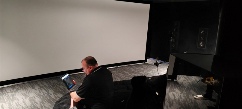

为了实现这个毫不妥协的目标,羽声科技在2023年下半年为客户购买了可能是中国第一台Trinnov Altitude48ext,实施过程中获得了Trinnov的帮助和支持。2024年1月,率先为Trinnov altitude32前级升级了WaveForming固件,2024年3月这套顶级影院系统初步调试完成。这是第一个由Trinnov工程师在中国调试、采用WaveForming技术打造的豪华家庭影院,感谢Trinnov、感谢Tom。
电影音频的沉浸式编码技术从杜比全景声开始,就摆脱了固定声道的束缚,电影场景中的每一种声音是单独的声音对象,也就是基于声音“对象”进行编码。Dolby Atmos技术支持高达128个声音对象,可以从64个独立扬声器播放。理论上只要前级算力支持,任何全景声编码的电影都可以实现64个离散通道播放,环绕声喇叭数量和声场密度与信息量密不可分。

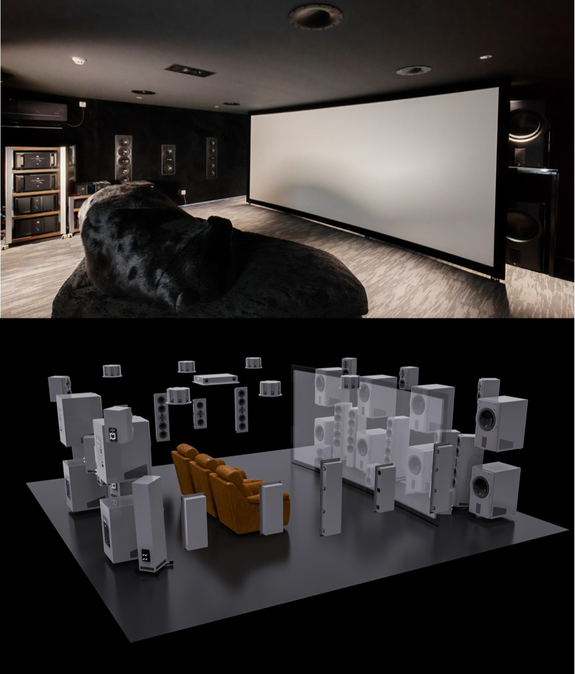

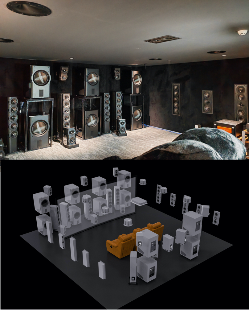

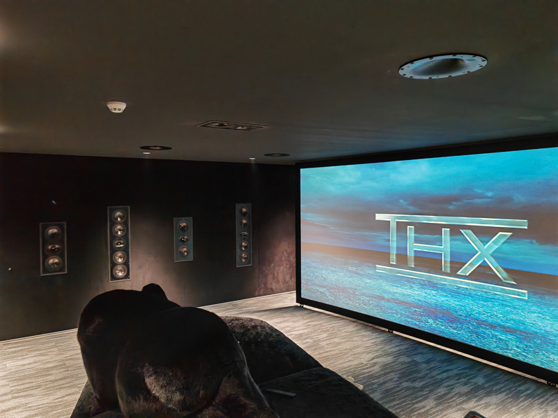

出于前瞻性考虑,羽声科技设计了一个Dolby Atmos、DTS:X Pro、Auro3D沉浸式音频格式全兼容的影院布局。虽然目前电影音轨呈现Dolby Atmos音频格式一家独大的情况,但是DTS:X Pro地面通道和“上帝之声”的存在可毫不妥协得呈现声音来自“从上到下,四面八方”的沉浸音效。Auro 3D虽然一度存在感较低,好在2024 CES上,它也发布了最新的下一代音频编解码器AURO-CX。

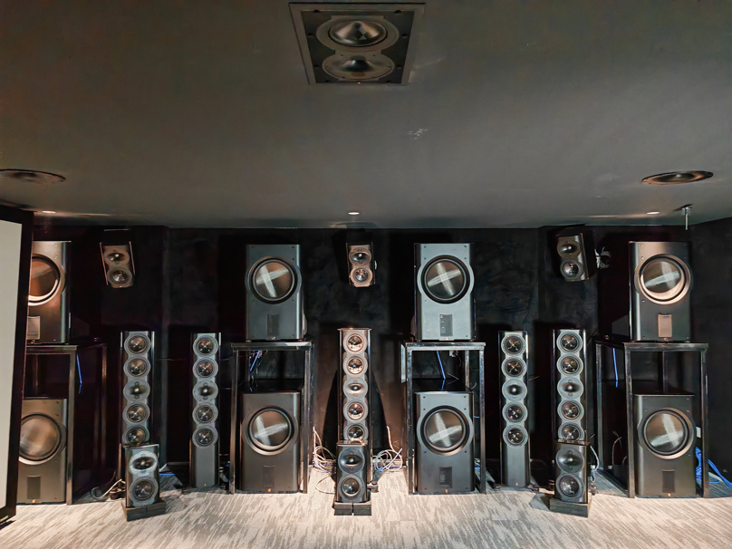

影院扬声器全部使用美国佰俪声Perlisten THX DOMINUS最高认证产品,系统所使用的外摆扬声器和天花扬声器是现在全世界唯一获得THX DOMINUS最高认证的扬声器,这些佰俪声Perlisten入墙扬声器全部通过THX DOMINUS最高认证,所采用的12只Perlisten d215超低音也全部是THX DOMINUS最高认证产品。
天空声道使用的S3ic,Perlisten称其为“目前技术最先进的天花板扬声器”。它们与我们以前所见过的其他品牌设计完全不同。当其他品牌天花扬声器水平吸顶安装时声波轴向频响只能对地面辐射的时候,Perlisten已经将下一代波束成形技术用在了天花扬声器,这是一个全号角波导设计,水平安装即可让在轴声音能量完美覆盖聆听座椅,是杜比全景声、DTS:X 和 Auro 3D 应用的绝佳解决方案。
23.12.12布局47声道喇叭配置一览
① 第一层底层地面声道3只喇叭
Lb、Cb、Rb:Perlisten s4b×3
② 第二层水平声道20只喇叭
L、C、R:Perlisten s7t Limited Edition限量版×3
Lc、Rc:Perlisten s7t标准版×2
Lw、Rw 、Ls、Rs:Perlisten s7i×4
Ls1、Rs1、Ls2、Rs2、Lrs1、Rrs1:Perlisten s5i×6
Lrs、Rrs:Perlisten s5t×2
Lrs2、Cs、Rrs2:Perlisten s5m×3
③ 第三层高度声道5只喇叭
Perlisten s4bx5
④ 第四层天空声道6只喇叭
Perlisten_S3ic×6
⑤ 上帝之声1只喇叭
S4i
⑥ 低音炮Perlisten d215sX12 WaveForming 8-4布局

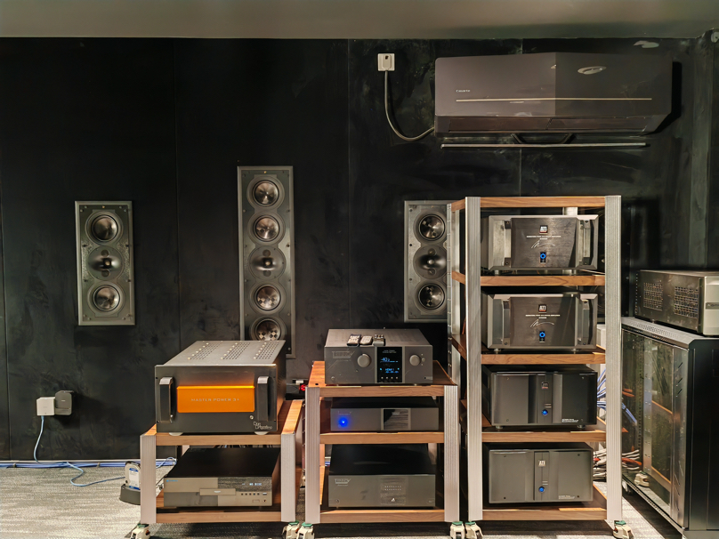

其他器材一览
蓝光播放器:麦尼塔(Magnetar)UDP900
影院处理器:Trinnov Altitude 32-1632、Trinnov Altitude 48EXT
功率放大器:Dan D'Agostino Master Power 3+、ATI 6007、Datasat RA7300、ATI 3308×2
投影机:JVC 25LTD25周年纪念投影机、Barco Njord CS 5K 2.35:1
变形镜头:Vazen VAL-DCI-124X
投影幕:HARKNESS Perlux HiWhite 200英寸2.35:1透声幕
音频:Golden Sound MASTER PRO纯银线
视频:Golden Sound GS-2000 8k
音频信号线:波兰David Laboga QIC-290平衡线
电源线:波兰David Laboga
