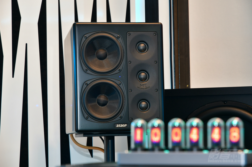

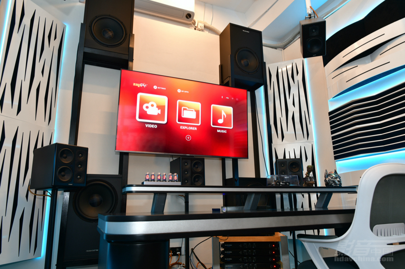

前方主声道使用到MPS2520P有源监听音箱
5个主声道,即左/中/右主声道和左/右环绕均选用了Miller&Kreise有源版本的录音室监听音箱,分别为MPS2520P和MPS1620P。前者为2路5单元设计,配置5.25英寸玻璃纤维中低音和1.1英寸软球顶高音以及200W(中低音)+180W(高音)的内置功放;后者2路2单元设计,配置6.5英寸聚丙烯低音和1.1英寸软球顶高音以及100W(中低音)+50W(高音)的内置功放。
除了家庭影院,Miller&Kreise在录音/混音工程的应用也非常广泛,先后被杜比、DTS、THX以及环球、华纳、索尼电影、20世纪福斯、派拉蒙等电影公司选中,用于后期的音效制作。像是MPS2520P,便是专业版S150的有源版本,它为卢卡斯电影公司Skywalker Sound工作室选用,参与了《星球大战》三部曲、《金刚》等电影的录音/混音工作。同样,MPS1620P也获得不少录音室的青睐,用作电影后期制作。因此,当把它们应用在这里时,堪称是个很棒的选择。

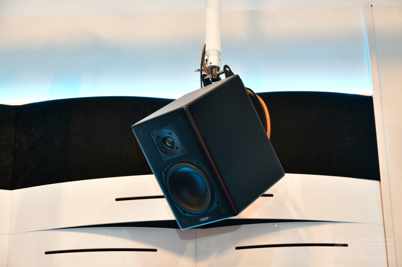

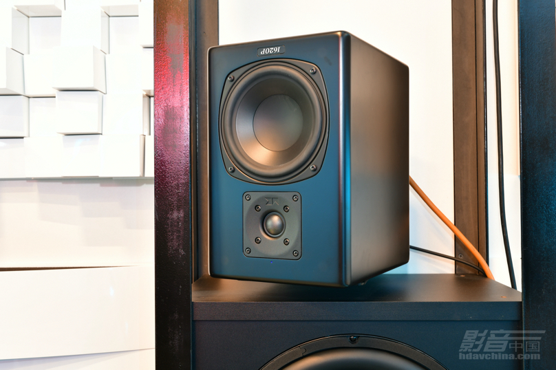

后墙位置,用作环绕音箱的MPS1620P

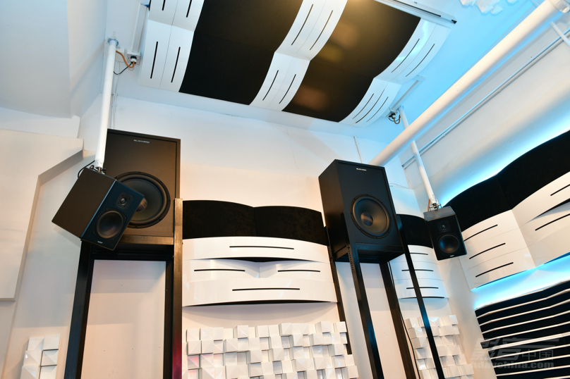

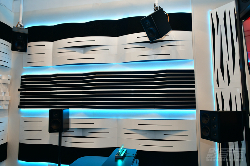

至于天空声道,前后左右共设置了4个MPS1620P,这些音箱都使用特定的吊架来悬挂安装,全部依据Dolby Atmos Music规范来安放,包括投射角度等。

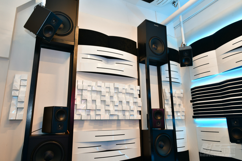

前方4个C15S超低音
后方4个C15S超低音
正如之前所说,这是个9.1.4声道的系统,但是请注意,“.1”的超低音,看似单个声道,实际上本案中却用到了8个超低音!
原来,在录音室前后方各安置了4个Miller&Kreisel C15S 15英寸超低音,以实现WaveForming技术所要求的“阵列式”安放,可以说是蔚为壮观。也正因此,在这个空间里,可以实现相当干净、清晰的低频再现,几乎完全避免了驻波的产生。

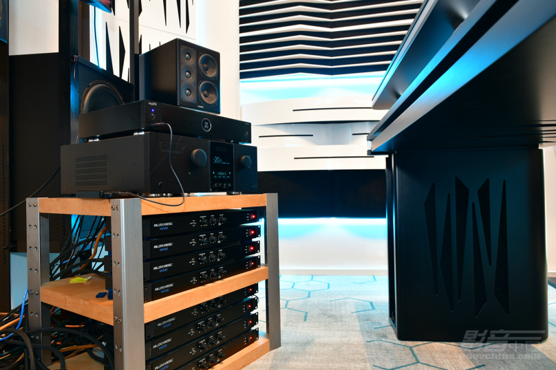

为了给这8个无源超低音提供动力,还安装了8台Miller&Kreise VA500超低音放大器(炮放),它们每个都有500W的D类数字放大电路。
为实现WaveForming阵列、“高高在上”的超低音

播放机、前级和8台VA500炮放
Artnovion吸扩混合体声学材料
在这个约15平米的全景声录音室里,还使用到了大量Artnovion(雅乐之音)吸(音)扩(散)混合体(声学材料)。这是严格按照事先规划的声音吸扩参数来做的整体布置。
用于天空声道的MPS1620P
