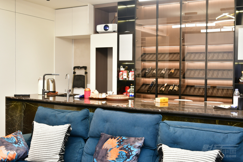

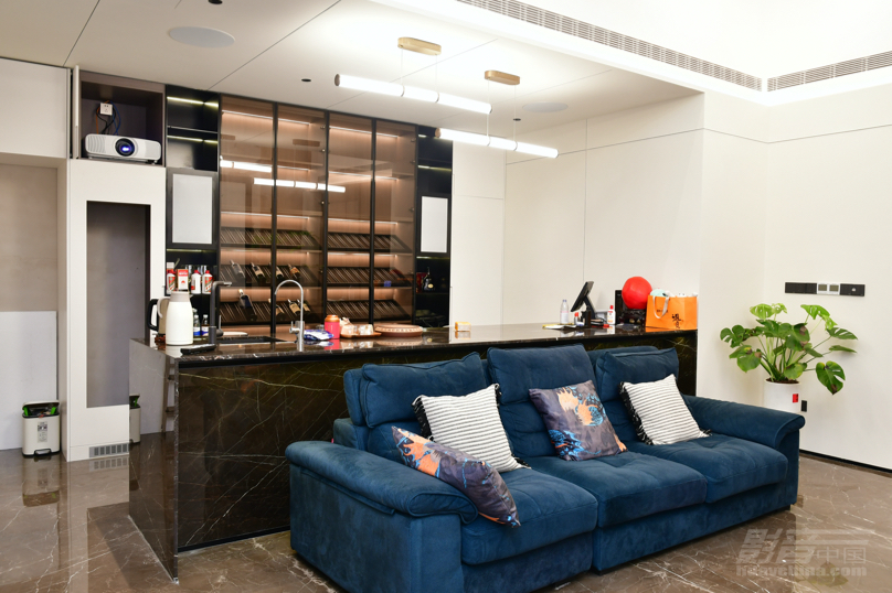

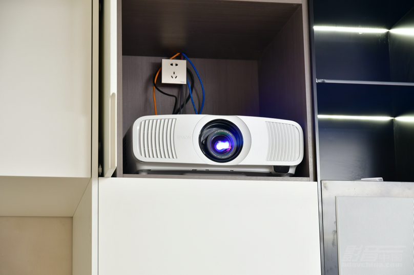

这面墙足够大,长6.08m×宽3.94m。毫无疑问,这样的墙面,只有投影机通过投射大画面来“满足”它。可更大的难题在于,吧台设计在先,后墙已经建了酒柜,投影机“无处安身”。寻常意义上的吊装,也因为吧台上方安装了吊灯而无能为力。那么唯一可行的解决方案,就是安放到一侧那个相当局促的“格子间”里,并且那里还是五个面都密闭的!这下,连见多识广的集成商也困惑不已,只能说,我们试着找找看,有没有合适的投影机可以使用……
当时存在的困境集中于两点:一是投影机必须侧放,而且位置偏高,这意味着可供选择的范围大大缩小,意向中的投影机,必须支持超大范围镜头位移,不仅是水平(左右)方向,还有垂直(高低)方向;二是在如此狭小的空间里怎么解决投影机的散热问题,大多数投影机的进出风采取“后进前出”方式,这意味着投影机不能靠墙、不能在密闭空间中……相比之下,投影机要能投射出180英寸的大画面,对画质、对稳定性等基础要求,此刻都必须让位于它们。
集成商为此专程对安装位置做了测量,计算了各项参数(比如位移比例等),随后分别咨询了几个较为主流的投影机品牌。在经过充分论证后,他们最终向唐先生推荐了爱普生4K旗舰激光投影CH-LS11000W。

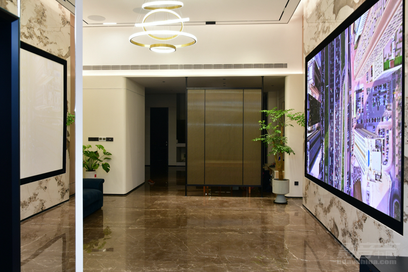

投影机安装在背墙左侧,解决了用户的后顾之忧

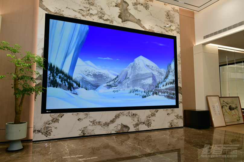

开放式空间,一侧安装了180英寸框架透声幕

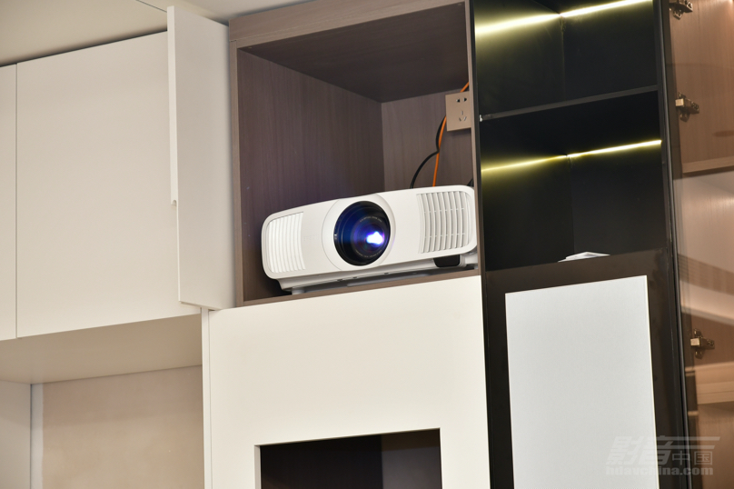

首先,CH-LS11000W有“垂直±96.3%、水平±47.1%”这两项硬指标,实现了最大限度的镜头位移,结合唐先生家影院的现实状况,集成商表示这是他们能够找到且唯一可行的方案。而且,镜头位移又和传统意义上的梯形校正不同,它们不会对影像品质带来不利影响,因此可以说是个堪称完美的解决方案。
其次,CH-LS11000W与旗舰CH-LS12000B以及其它多款爱普生投影机一样,采取进风口/出风口位列投影机前方两端的设计,即用于散热的空气先从左侧进风口吸入,再由右侧的排风口排出。这样一来它就能被安装在一个狭小甚至背部完全密闭的空间。之前杭州赵女士家的CH-LS12000B被安置在陈列柜中,而本案中唐先生家的安装位置其实更加复杂——五个面完全密闭的“格子间”,只有正面(前方)可供进排风。CH-LS11000W的设计,恰好解决了这个难题。
对此,唐先生也表示:“投影机当时在设计过程中,因为后面的位置比较偏,就找到了集成商(商量),他帮我解决了这个问题,所以整个系统的调整还是比较好的,看电影效果也非常好。”很显然,他对这样的解决方案也是非常满意的。
再者,身为旗舰的CH-LS11000W本身素质过硬,3LCD+高性能激光光源的组合、2500流明白色亮度/色彩亮度、250万:1的超高对比度和场景自适应Gamma以及支持HDR10+和4K 120fps插帧等,满足了发烧级高端私人影院对投影机的需求。1.35~2.84 的投射比,以180英寸为例,投影距离范围可达5.38~11.30m,这对日常应用来说,给予了极大的便利性,正如集成商反馈的那样,考虑到每个家庭的实际情况都不同,可选范围越广,他们在配单时的可操作性就越大,也更容易实现成交。
左进右出的散热方式,是CH-LS11000W“雀屏中选”的原因之一

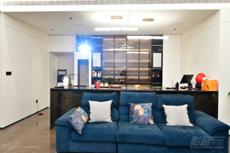

换个角度,一窥影音室后方布局
音箱完全隐藏在了投影幕背面和天花上方

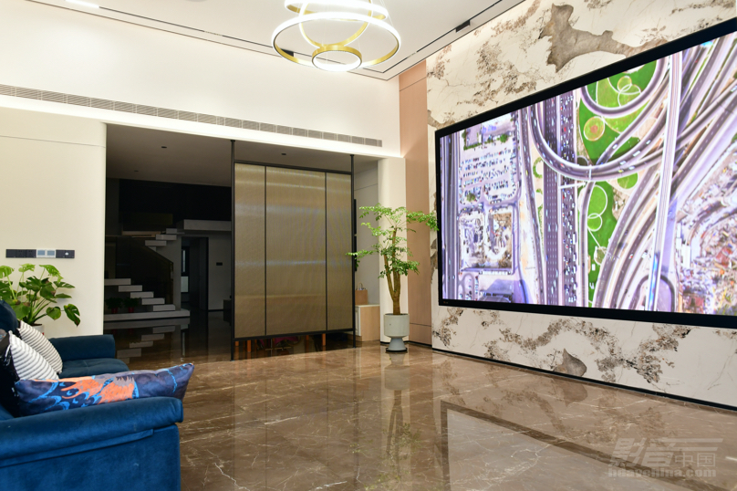

除了观影,用180英寸大画面看电视也是个特别的体验
凭借出色的镜头位移能力,偏置侧面又何妨
